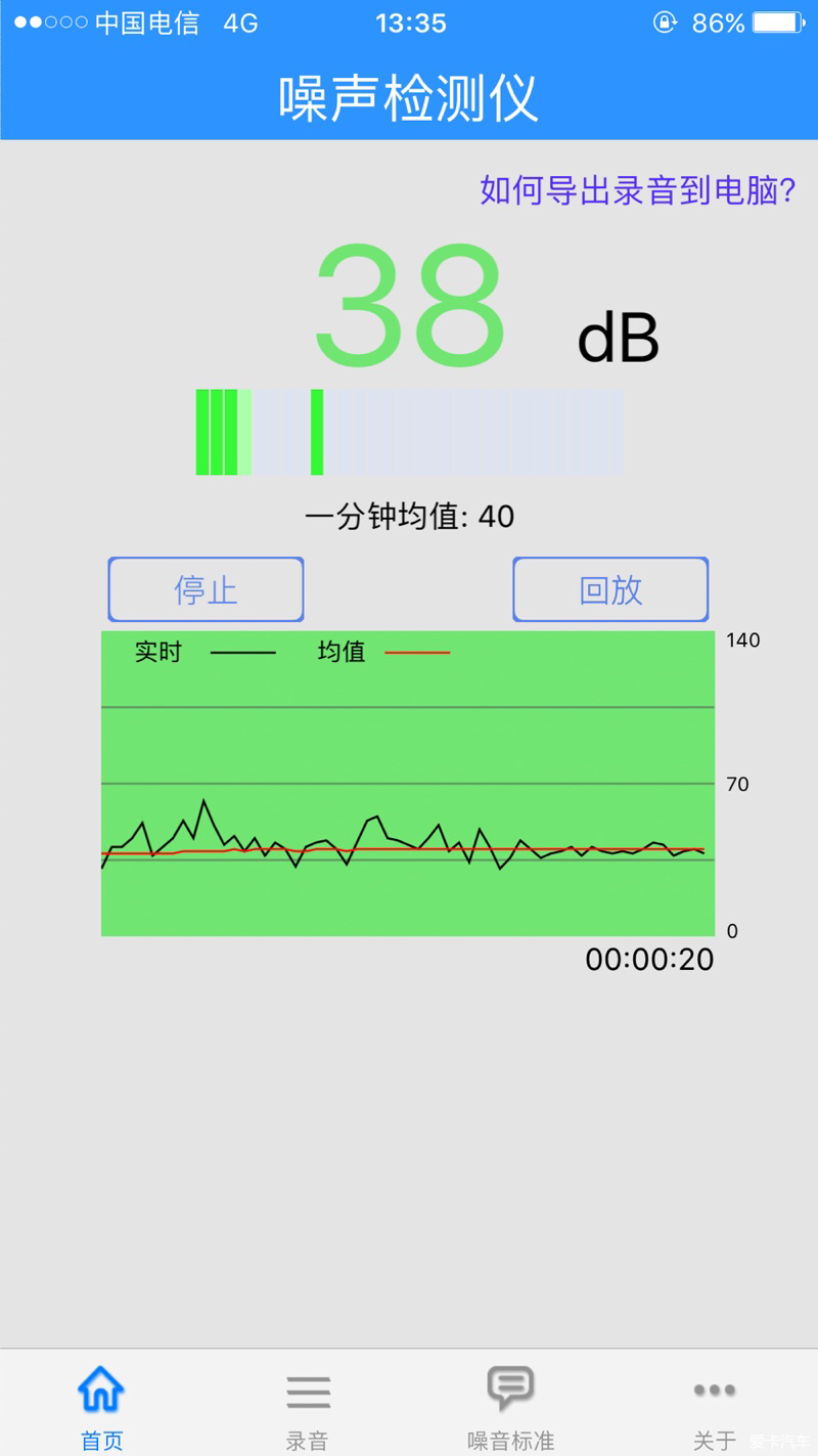

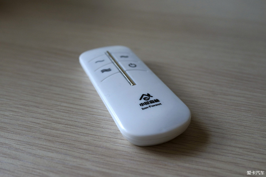

小屋森林新风系统还带个遥控器,相当方便。可以分三个档位,类似于空调的大中小三档风量。刚才我用手机测了一下噪音,第一档在白天测试也只有三十多分贝,基本上你听不到任何声音。第三档有50多分贝,你走近是可以听到声音的。是我研究的国产新风系统里声音很小的了。

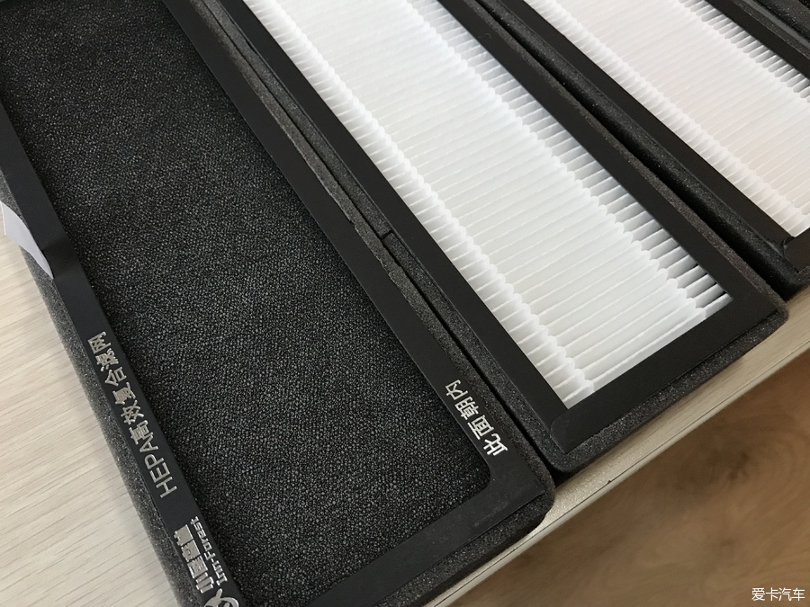

我觉得新风系统最基本作用就是帮助室内空间通风换气,特别针对很多无法自然通风的房间(就是类似于成都这种平时没有什么风的地区),新风系统显得尤为重要。在居家环境中,开窗通风本来是最好的通风方式(好象成都就是开窗也没有什么风),可是尘土、雾霾、噪音让开窗通风显得不是那么舒适,所以带高效过滤的新风系统就显得极为重要了。你想像一下,家里如果没有灰尘,是怎样一种境界。。。。而且它用采的复合HEPA,第一层初效滤网有效阻挡毛发灰尘花粉等大颗粒物,第二层海绵活性炭滤网,第三层H11级别HEPA滤网,阻挡PM2.5等细小颗粒物。你要知道新风系统只有一次过滤空气的机会,不像净化器可以多次反复过滤空气,所以只要单面透性好就OK了。
