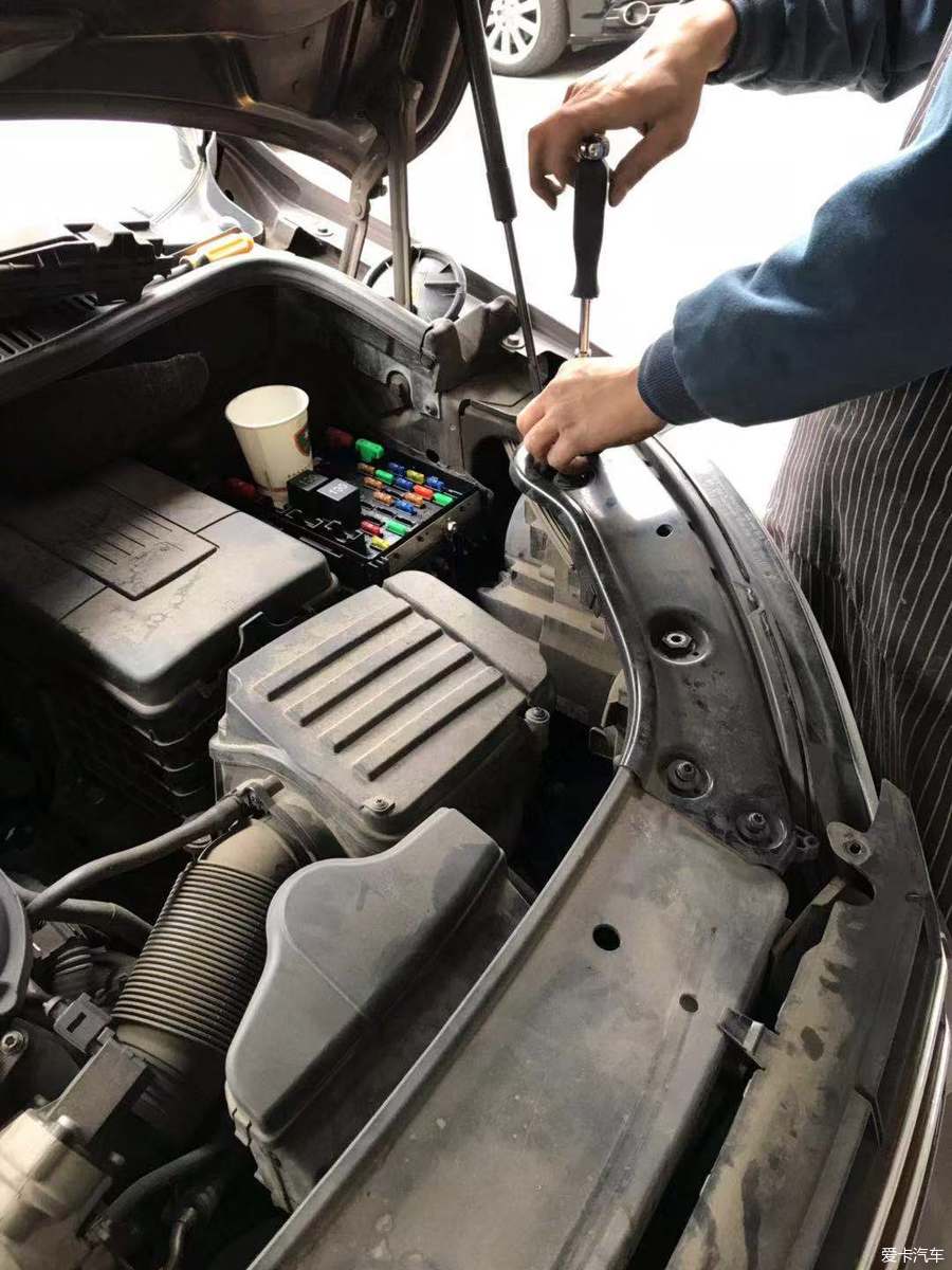

上上周抽时间去老罗那边检查了一下
发现灯泡亮度衰减还是比较大,如果继续用,估计明年过年审比较恼火
灯泡亮度衰减大的主要原因是使用时间比较长,因为这个灯是自动大灯,所以光线稍微不是很好就自动亮了

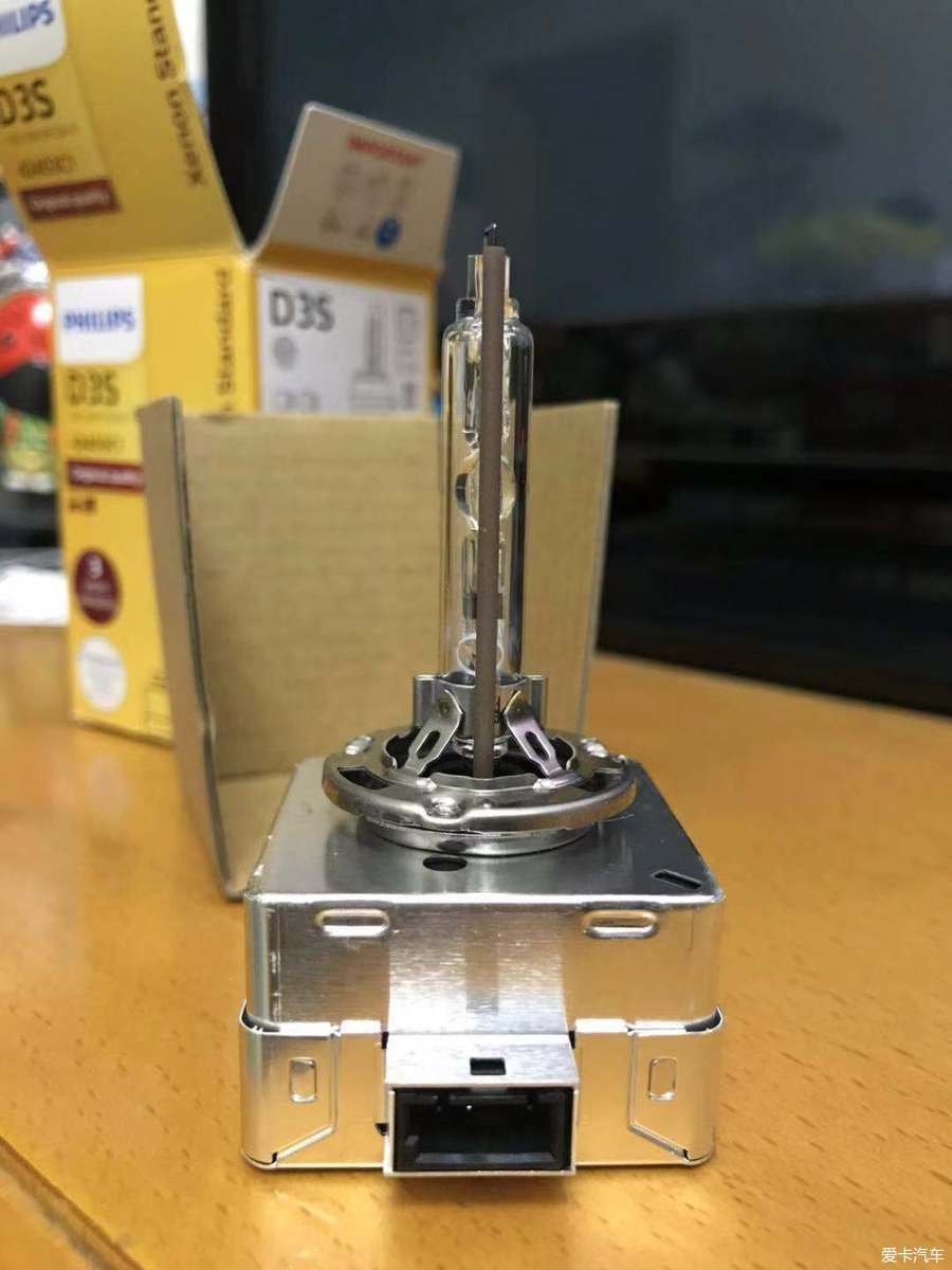

原厂配的是飞利浦的灯泡D3S,老罗铺子上只有欧司朗,由于穷,看了一下狗东价,还是决定自己买了灯泡再来铺子上换。
狗东自营飞利浦D3S,419,plus会员279,然后抢到了1张满199-100的券和一张满299-150的券,所以两个灯泡买的价格自我感觉不错哈

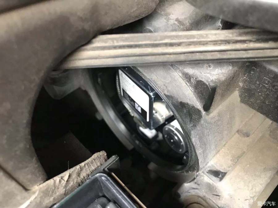

老罗检查了一下随动大灯,发现了轴有点问题,顺便给解决了一下

灯到手,再来装灯

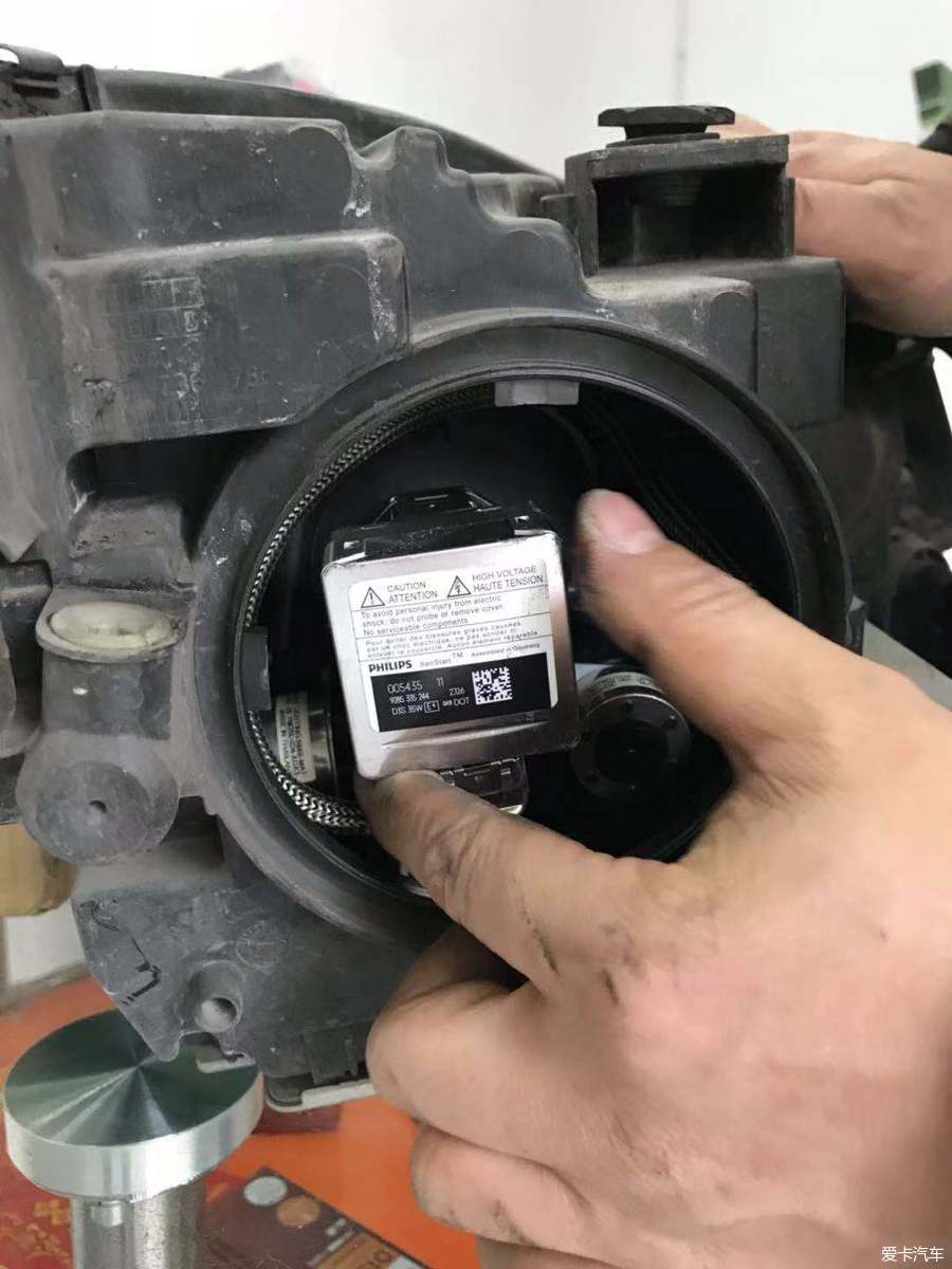

原车灯泡,准备拆
发表于 2018-11-07 16:55    IP属地:未知
拆拆拆

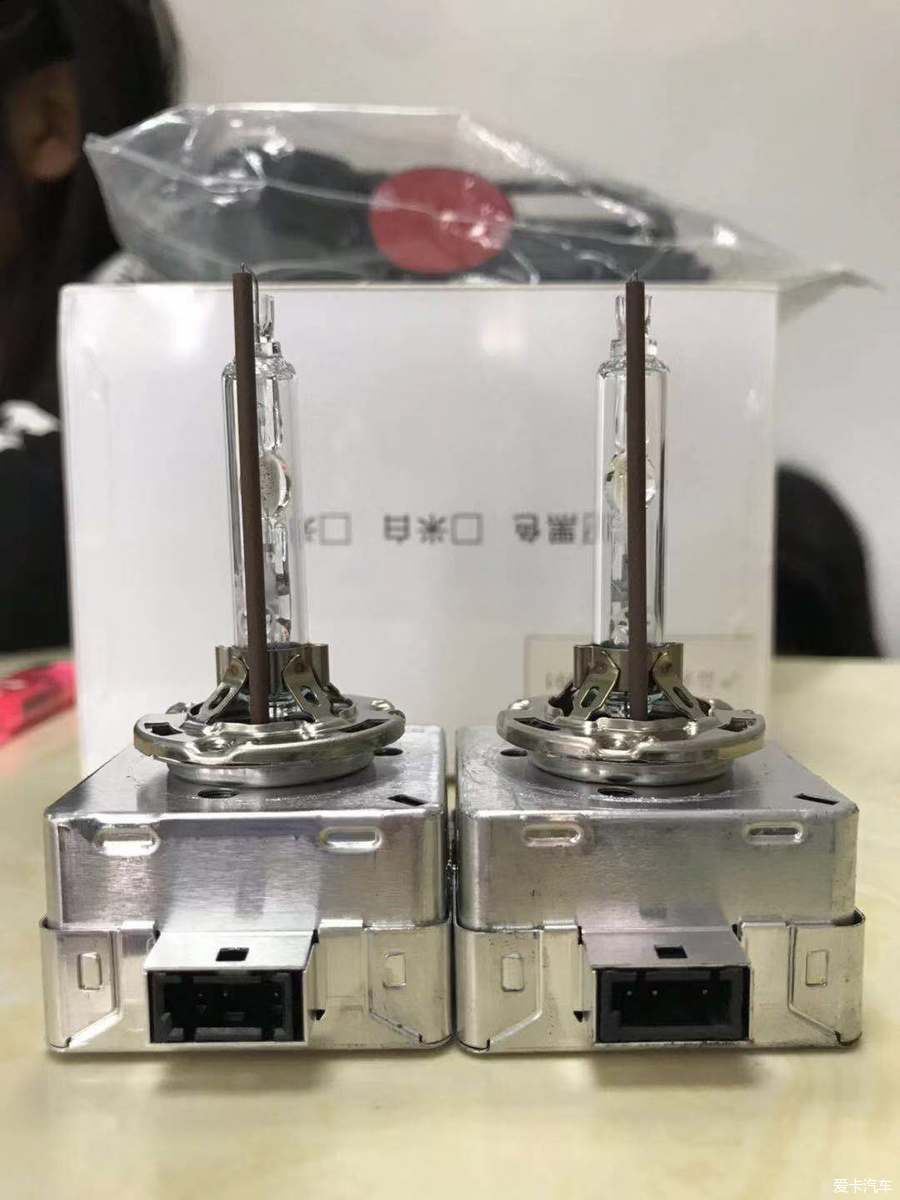

拆下来的灯泡
