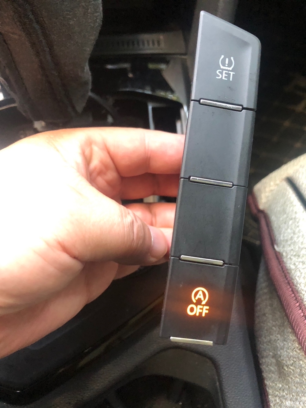

稍一用力就揪下来了
把皮套卷上头去,看见按纽
伸两手指进去慢慢挑出按纽

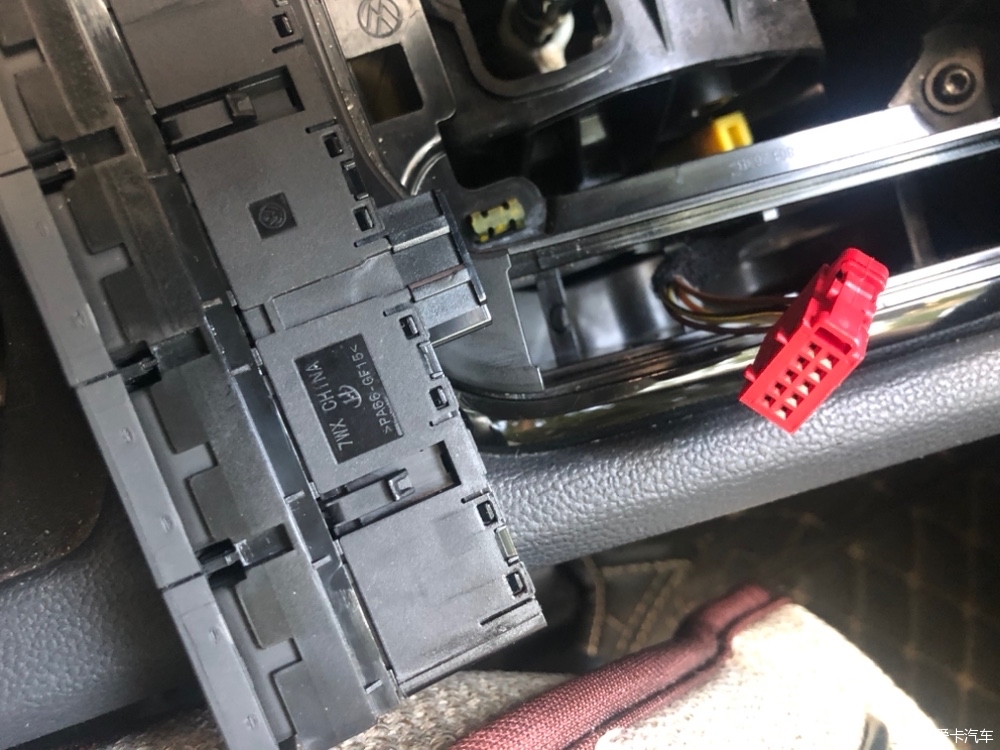

拉出联线
就这个红色插头,捏住卡扣拨出
新联线出场
看准接插头
接好一头
再接按纽这头
试着着车,稍一停顿,关闭启停的灯亮了,同时仪表盘上关闭启停的文字提示也出现了
