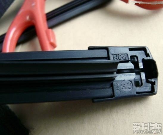

首先 了解一下雨刷的结构

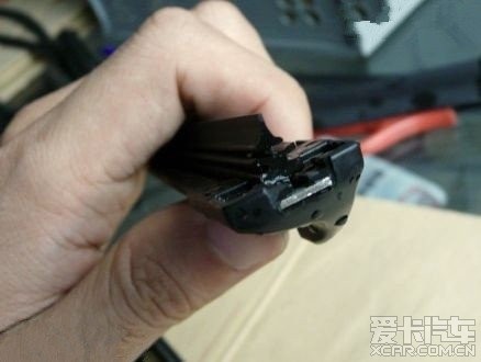

雨刷胶条被2边的 卡口卡在雨刷上,所以 去掉一边的卡口 胶条便可以取出,
但是2边的 钢片的卡口形状 有区别,我现在是第二次换胶条,发现翘那个 卡点 大一点那端 会比较好翘!
上面2张图能看出来 2端的卡口 有点不一样, 我觉得 大一点的,比较好翘(已经翘下来的那个),

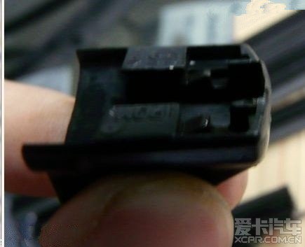

再看一下那个塑料卡口的倒勾就知道了它怎么卡住的
我介绍一个方法:右手把一字螺丝刀 卡在钢片下面,手指捏住卡口,掌心下压后 ,往外拉出卡口(轻一点)

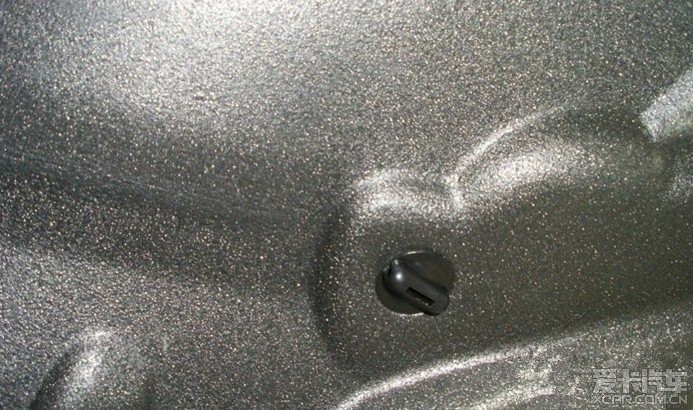

副驾驶 那边的雨刷 ,有一头 是空的雨刷胶条多出来一点
(原厂胶条带限位的卡口,这样就算另一头没挡住也不会掉出来,而我另外买的是通用的没卡口的,直接上有掉出来的危险)
所以大家想办法堵上 就可以了,我是用的一个铝片,切割大概形状后 锉刀弄一下,刚好卡紧,并且是里面向外卡紧

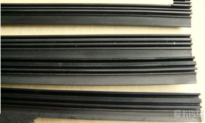

接着是关于胶条的选用
胶条基础材料 主要是橡胶 好坏的区别在于表明处理:SP-氟润滑剂 S-石墨化处理 N-卤化处理
我就知道sp 和s的区别,
s就是常见的胶条 用手一摸黑黑的 上面像是铅笔涂上去的(原厂也是这样)这个7元一条
这层石墨没了 雨水少的时候就开始吱吱响了,这种千万为干净擦胶条
会把石墨擦掉(我手贱,把原厂的胶条擦了。。马上就开始吱吱响。)
而sp 摸一下不会黑,表明很均匀。。15元一条
这种应该会比石墨的耐久

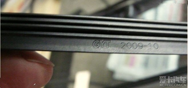

n未知,难道是最底端?(如对胶条表面处理理解有错误,麻烦高手纠正)
7元的卖家 说是国雨(胶条上没有GYT)
15的卖家没说是国雨 但是胶条上有GYT ,这个比较好。。一分钱一分货
我测试过以后, 再给大家一个 报告~
上面一排 的胶条从上到下分别是:g6原厂雨刷胶条,15元的gyt胶条,
高尔
夫6代德国原厂的雨刷胶条(带卡口,但是和6代不一样估计是4代),7元卖家说是国雨 胶条(胶条无gyt 我觉得是假冒的,或者是国雨低端系列)

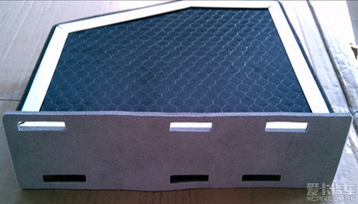

夏季空调开得多,感觉车内空气不好,有股异味,估计是空调滤芯应该更换了,去4S问了价格,加手工材料要200多,准备自己动手更换,到淘宝逛逛,买了空调滤芯,下单后第二天就收到货了,是复合高效滤芯,采用黑白两层结构设计而成,白网是用PP复合滤纸折叠而成的HEPA高效滤网制成的,这种滤网可以过滤低至0.3微米的微尘颗粒,对花粉、孢子、烟雾、细菌等微小颗粒都具有很好的过滤作用,滤净率高达99.97%以上能够过滤PM2.5的滤芯;黑网是活性炭网,是采用蜂窝结构内填充椰壳柱状活性炭设计而成的,这种活性炭是防毒面具专用炭,另加了甲醛、TVOC等有毒化学气体催化剂,更能够有效地祛除这类化学气体及异味。柠檬般的空气空调滤芯区别于传统的无纺布夹炭的滤芯,使炭与网分离,通风效果更好,吸附面积更大,吸附能力更强。该空调滤芯做工精细严密,周围全部封棉,这样可以有效地防止脏空气外漏,更能有效地保障车内人员的健康与安全。
我的作业图片:
1.空调滤芯外观包装
把副驾驶位下面的2个黑色螺钉旋开

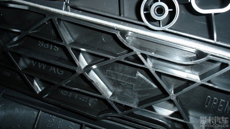

将螺钉上面的黑色挡板拉开,可以看到下图的塑料盖板,按照箭头方向移开
取出原车滤芯
换上新的空调滤芯
按箭头反方向关闭塑料盖板
打开空调试了一下,出风量比原来稍小,但是能满足我的需求。估计是双层过滤的原因,异味没有了,效果不错,自己动手既经济,而且可以用品质好的空调滤芯,大家不妨试试
