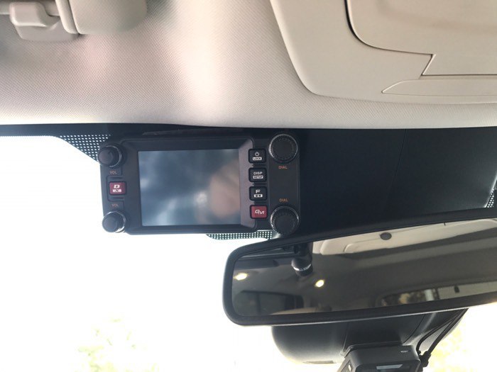

显示屏,安装在后视镜旁边。

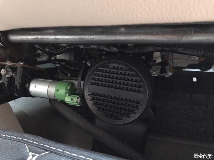

小音响,安装在主驾驶座位下方。

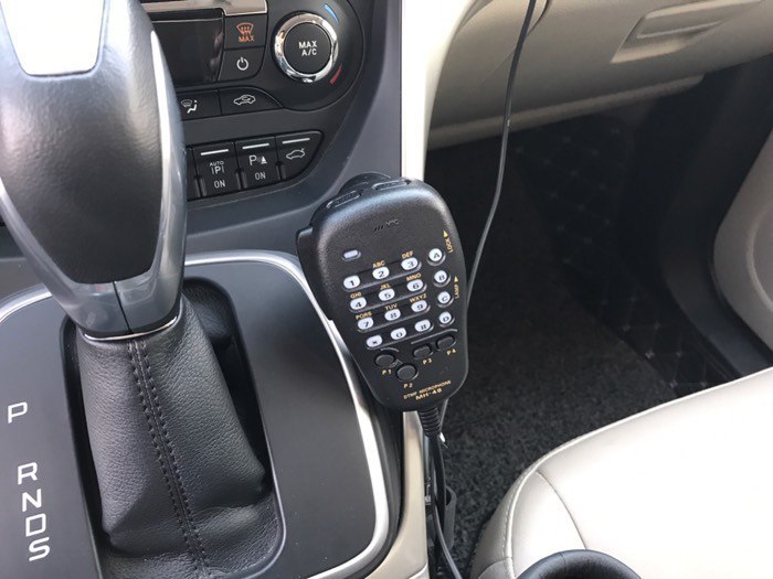

手咪的位置,用强磁铁,吸在仪表台上。

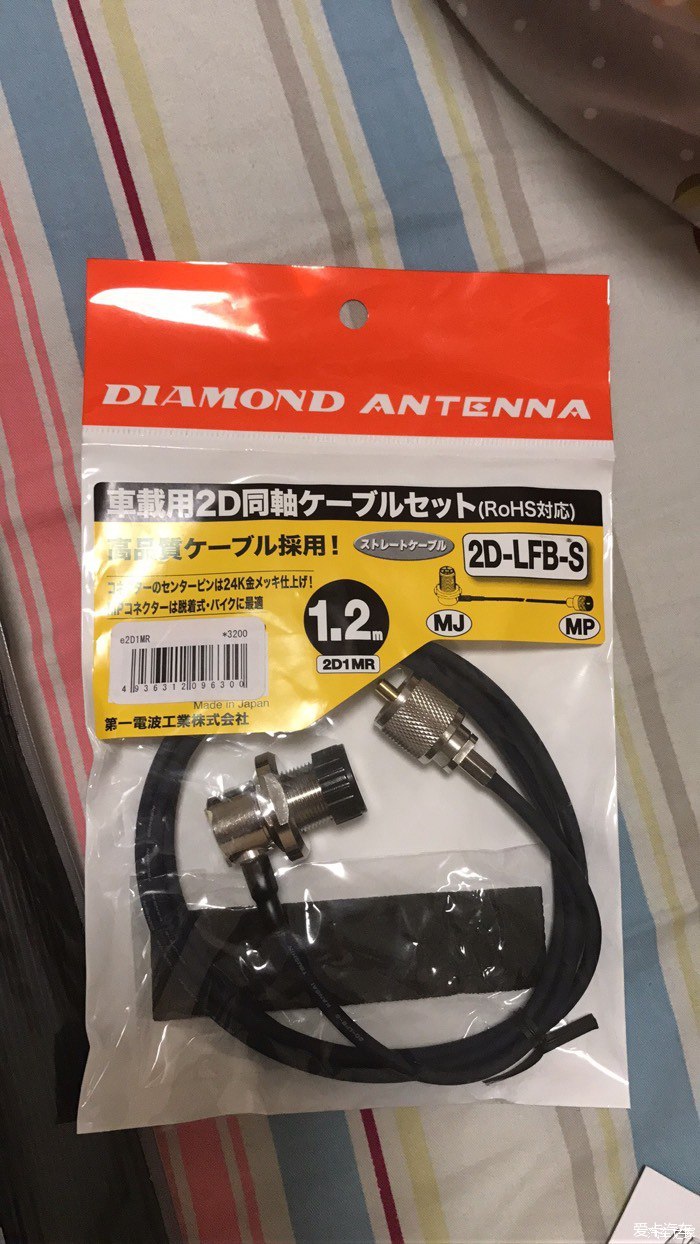

主机安装在保险盒旁边,馈线可以选相当短的,我选择了1.2米的-2线。
