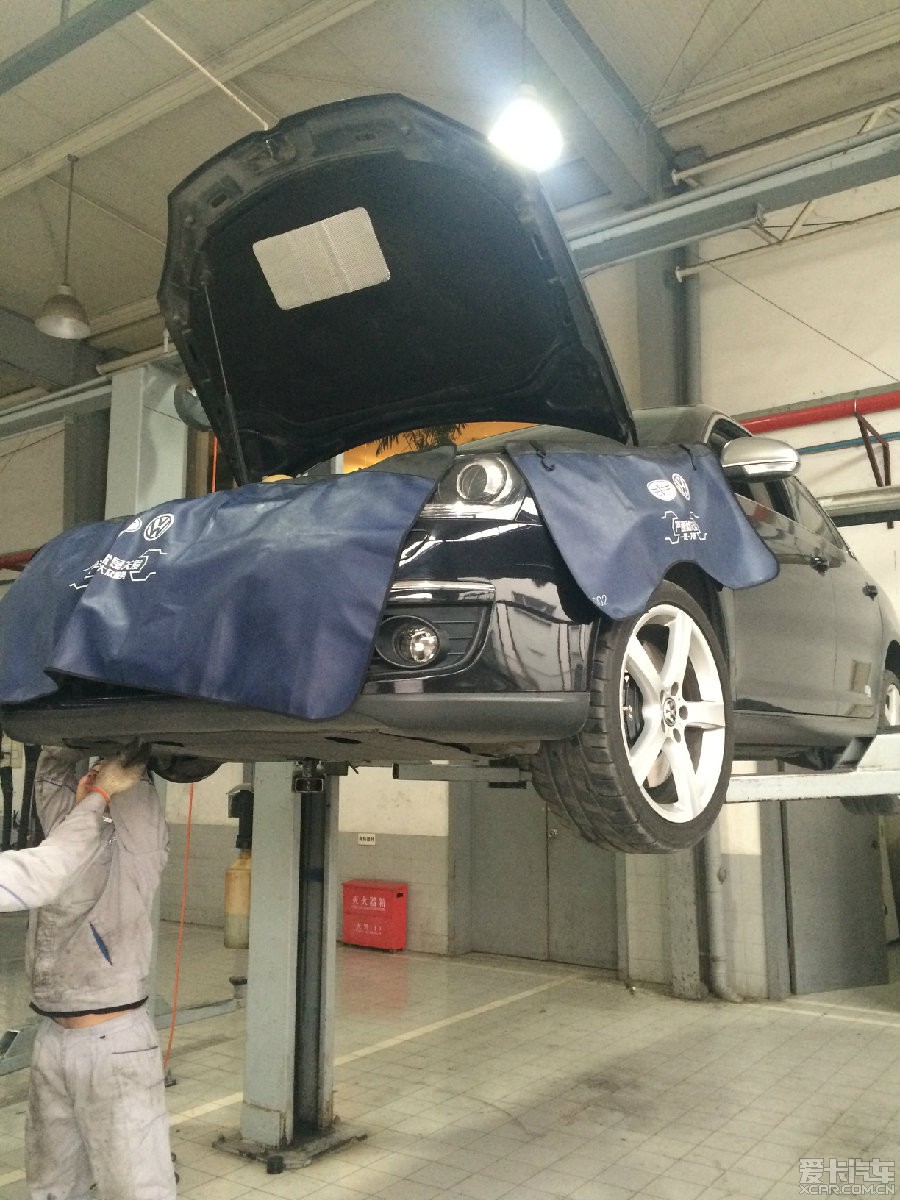

到店上架,先取掉右前轮
继续拆

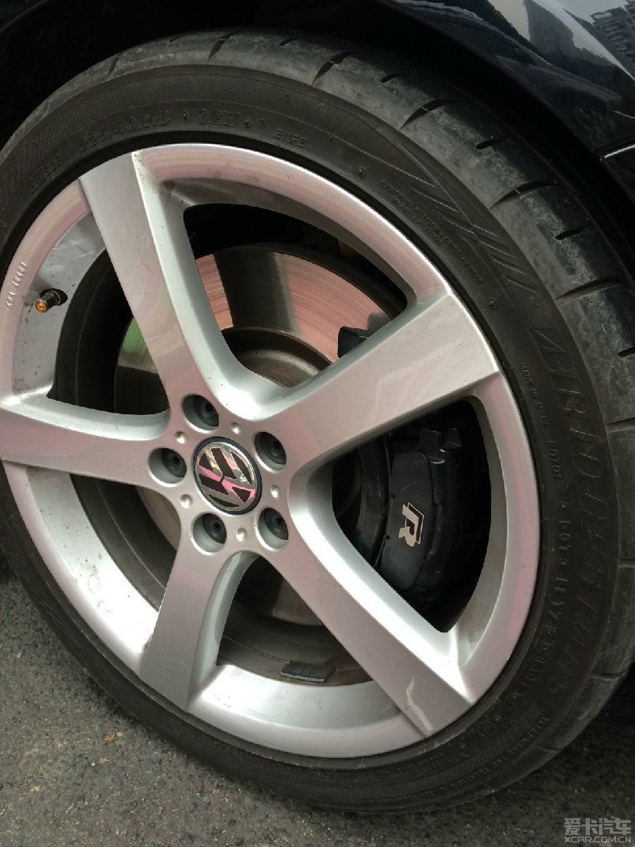

无聊给刹车来张特写

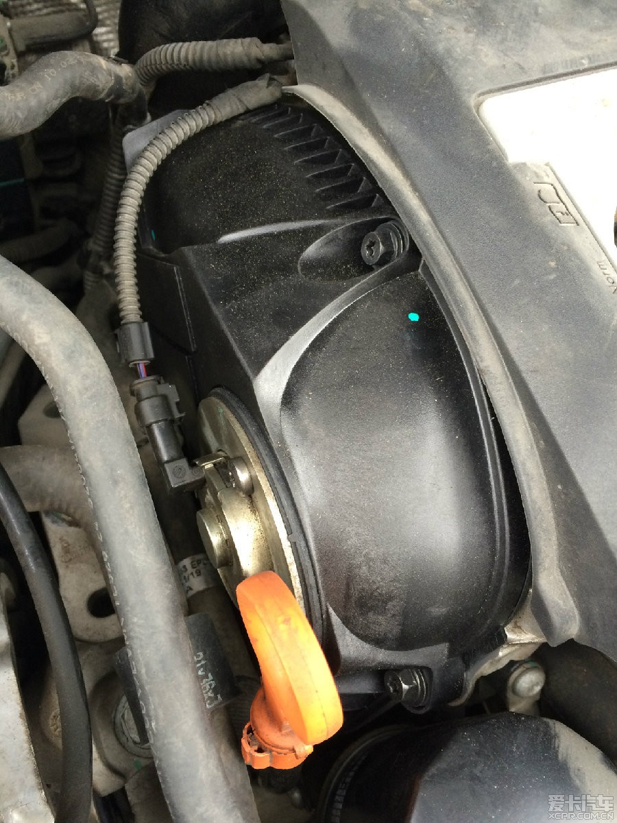

开始拆主体了

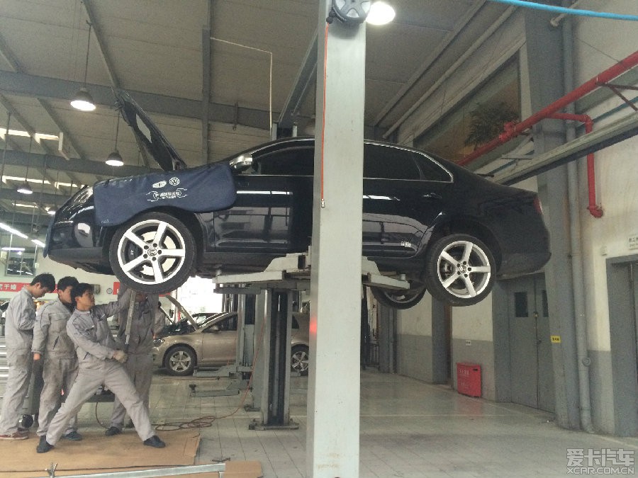

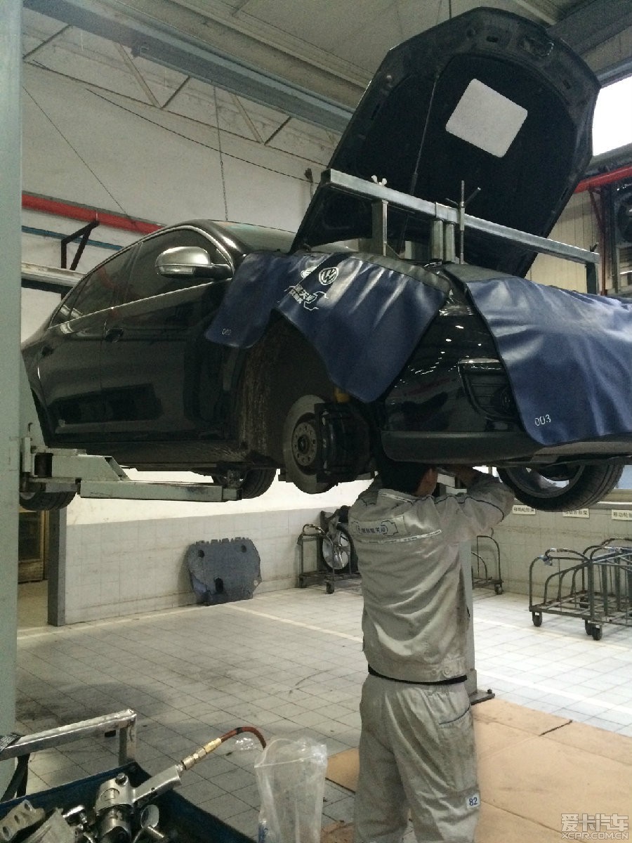

发动机右侧已经拆完,没有支撑了,必须掉起来

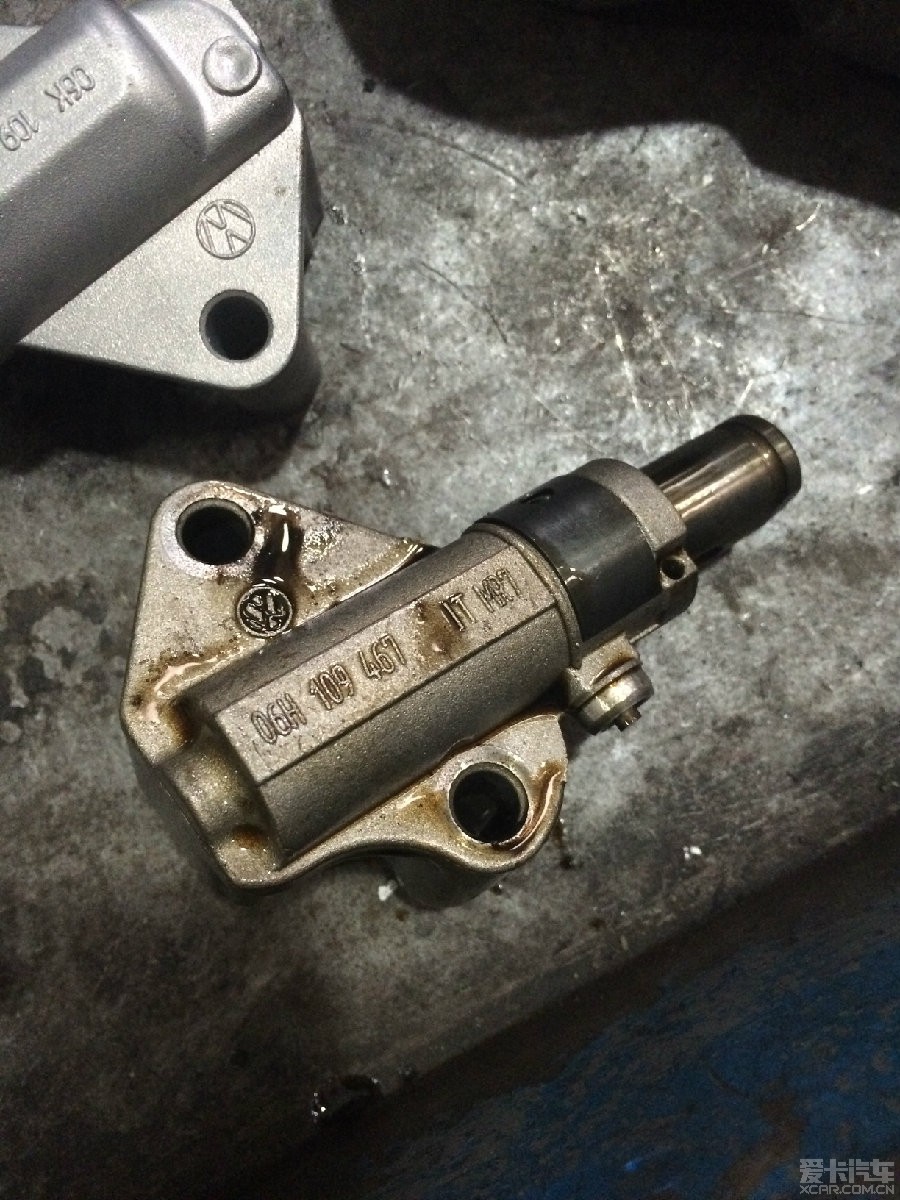

来了个车友熟人,聊天去了,转眼06H已经拆下来了,旁边是准备上车的06K
专门请教了下技师我的06H工况怎么样,没有打齿痕迹,一切OK,链条也无需更换。

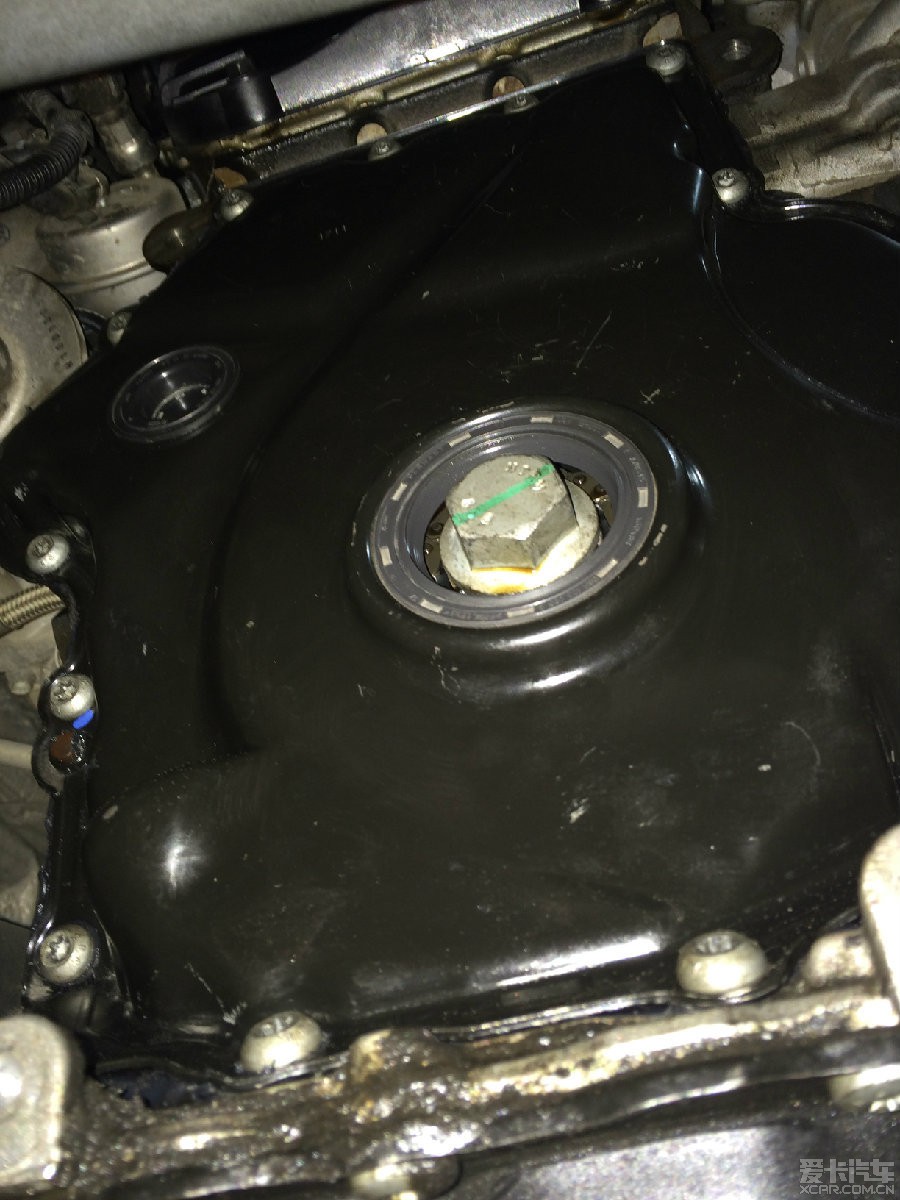

一颗心落地,巨爽,和朋友出去抽根烟。回来已经安装完毕了……赶紧给新换上去的下盖闪一张。盖子是需要打胶安装的,所以拆下来的旧盖几乎100%是会被拆坏的,所以这个必须换。拆都拆了,索性把上盖也换了,塑料件,久了也怕老化渗油

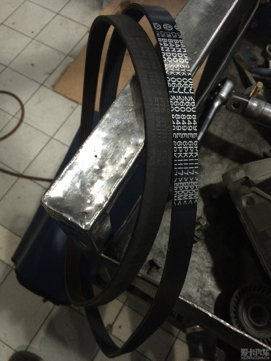

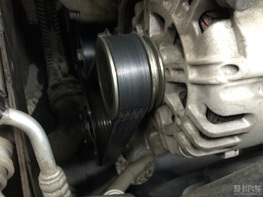

皮带我也叫技师拆下来了
这个东西4S要求是3万公里一换,技师说我的还行,没有老化开裂痕迹。一问新的一根也不贵,一起换了!
妈的,人的本性,遇见能打折都TM觉得占了多大便宜一样,管他的,至少原厂件质量有保障
换好了,熟人聊天也结束了,作业有点水,连换好的06K都没照一张赶快闪一张皮带照……

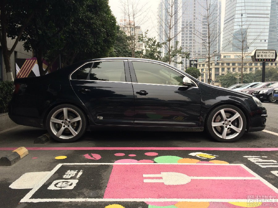

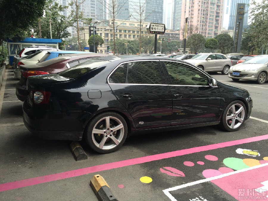

元旦刚换了新鞋,最近成都天气不好,没去洗车。今天停车位选得好,旁边是特斯拉专用充电位,等了半天没土豪来充电,索性给黑冠来两张,新年新鞋留影~
VOTEX18寸
R20刹车
HR黑簧B12
