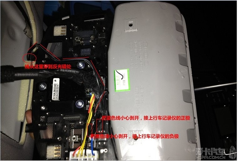

一直在索8论坛上找不到行车记录仪顶灯取电的贴子,今天自己找人实践了一下,供想如此操作的后来人参考,接完之后使用正常,从顶灯取电的好处是:线隐藏更好,点烟口不用接个棍棍,保持原样更美观。
*行车记录仪是DC 12--24v的
1、拆下眼镜盒的两颗螺丝,将整个顶灯取下来,需要使用较硬的铁片沿着顶灯靠玻璃侧翘下来(就是两个卡口别着的,稍稍用点力)。
2、将行车记录仪的电源线从反光镜处穿过下图圆圈位置,裁剪适当长度,分清楚行车记录仪的火线和零线。
3、将行车记录仪的电源线正极(火线)接白柱子蓝线,负极接白柱子黑线即可。(需要使用小刀或剥线钳将这蓝、黑两根线剥开一点点),接好好点火看看是不是正常了。
4、恢复顶灯即可。
最终实现的效果:通电(发动机运转或ACC)即开始录相,熄火同时停止录相。

发表于 2013-02-21 09:40    IP属地:未知
原帖由 锋驰汽车美容 于 13-01-15 21:35 发表
我晕~~开车的时候顶灯的电源是关闭的,只有开车门的时候才会通电哎,难不成一直开着灯开车?????
那应该是你接错线了,第一次剥线我也是这样,你再试一下。
发表于 2013-02-21 09:45    IP属地:未知
原帖由 35一十五 于 12-11-20 11:25 发表
怎么撬下来的?能再上个图吗?
撬的时候没拍,就是靠玻璃侧有两三个反扣,用个硬东西撬一下就行,要使点劲。
