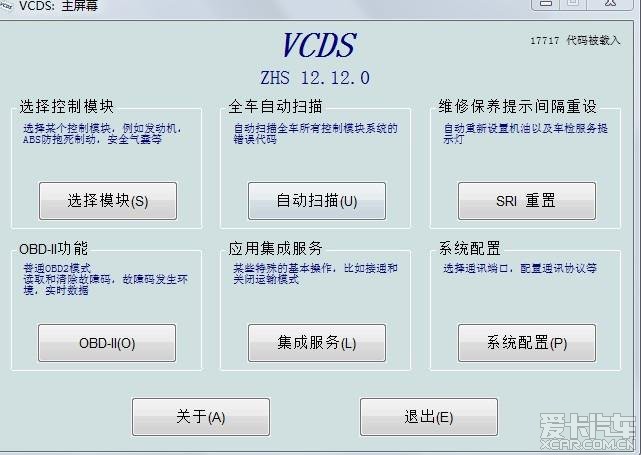

首先第一步是准备工作:
(1)连接顺序:
5053线接上车辆——车辆通电——连接电脑——笔记本打开软件
(2)拆线顺序:
关闭软件——拔下USB头——车辆断电——拔下5053头
(2)首次需要测试并保存
[ 本帖最后由 nomatterhow 于 2014-6-12 11:02 编辑 ]

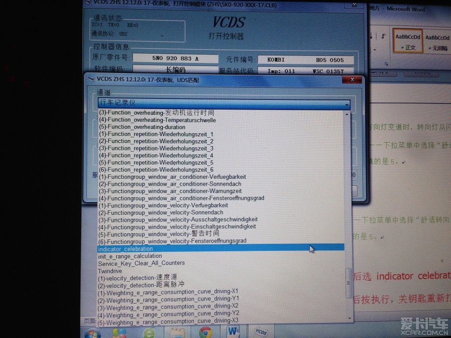

(2)启动时运动仪表显示:
选择模块——仪表板——匹配——下拉菜单中选择“indicatorcelebration”——选项中选择“激活”。

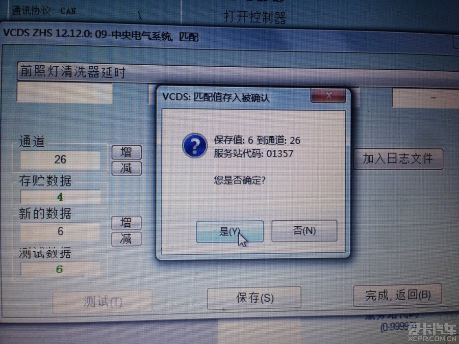

(3)前照灯清洗延时:将原每4次前窗清洗后进行一次大灯清洗改为每6次前窗清洗后进行一次大灯清洗。
选择模块——中央电气系统——匹配——下拉菜单中选择“前照灯清洗器延时”——新的数据中填自己希望的延时次数,我填的是6。

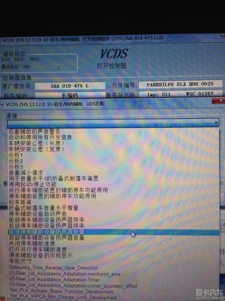

(5)倒车雷达音量增大:
选择模块——中央电气系统——匹配——前部(后部)停车辅助设备扬声器音量;然后在新的数据里填入你想要更改的音量,范围是1-9,标准是4,我选的是8。
