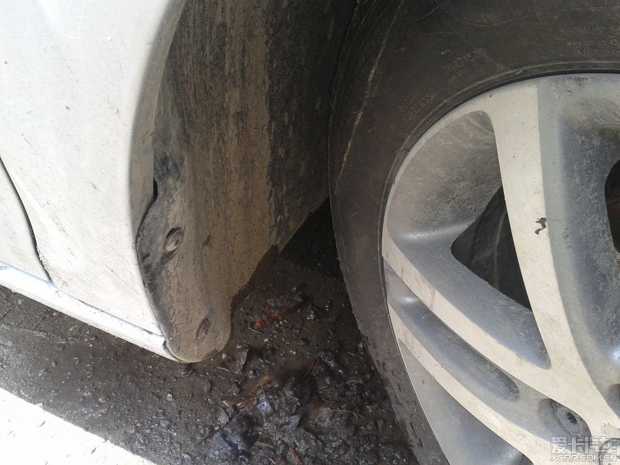

最近长春下雨,感觉我的速腾刹车的时候底盘有水声,一开始以为是油箱油少逛荡的。等天晴了去加油还是涛声依旧,也没太在乎。
今天习惯性的上论坛翻帖子,看到一贴速腾水声的成因和解决办法》,顿时萌生动手的想法。原帖:网页链接我的速腾也有4年了,想必里边脏东西肯定也不少,上家伙,开整吧:

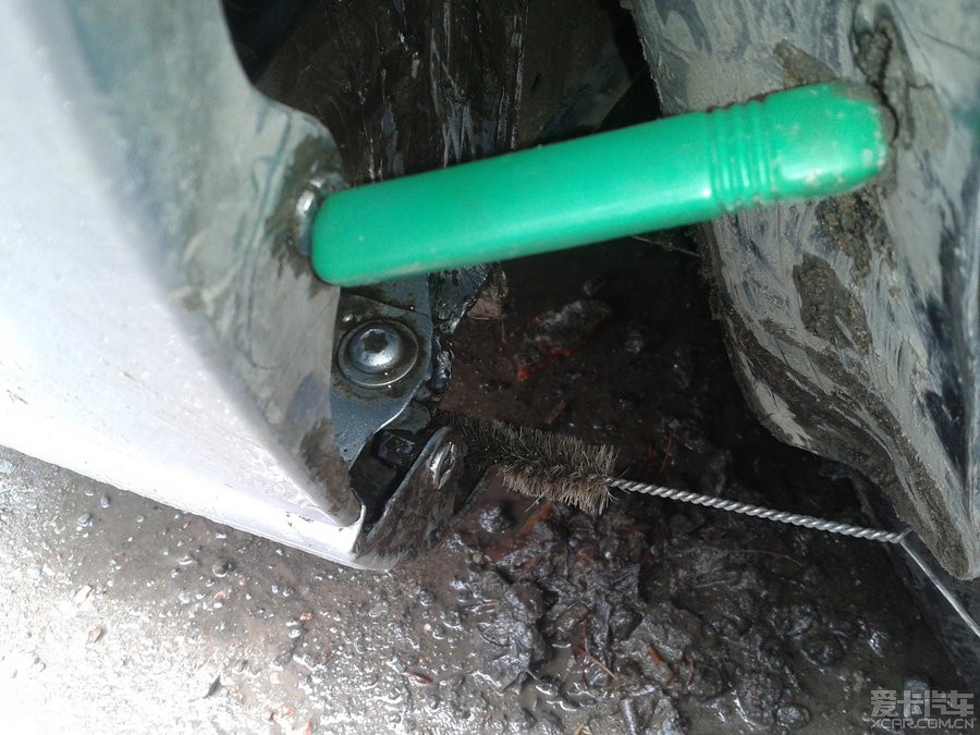

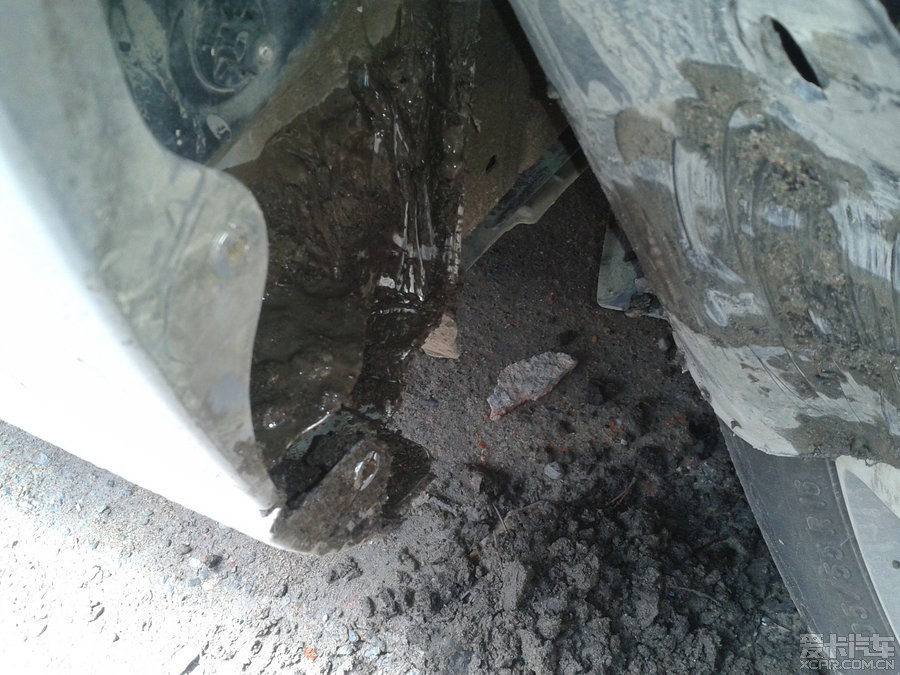

方向打到一边,六角卸下前轮叶子板内衬后侧两颗螺丝,果然很壮观啊!

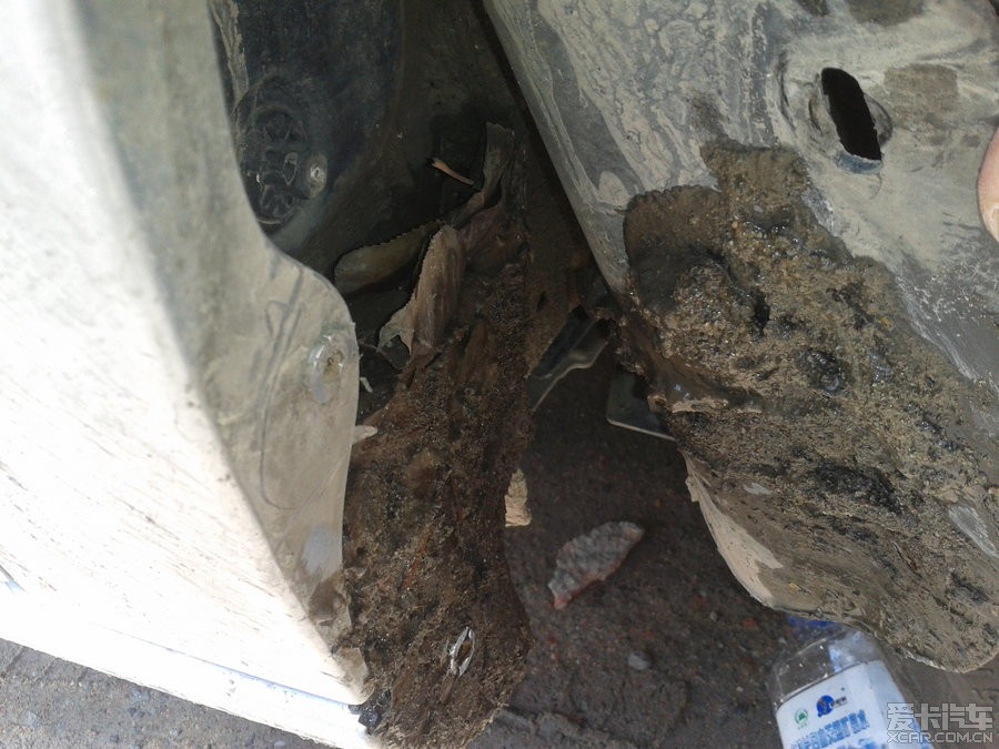

拿螺丝刀子抠抠。。。。。。大泥巴堆一地

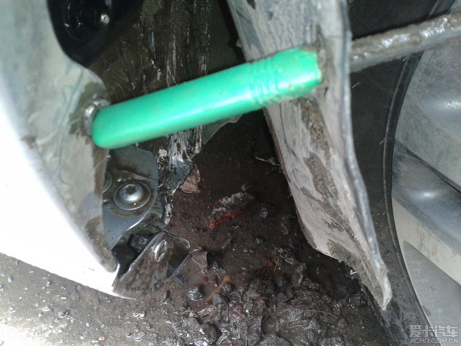

手里没有喷壶水枪之类的,拿空瓶子接自来水往里倒

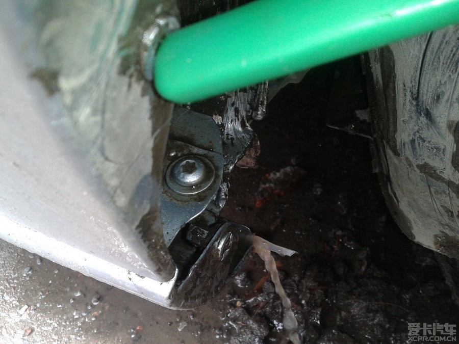

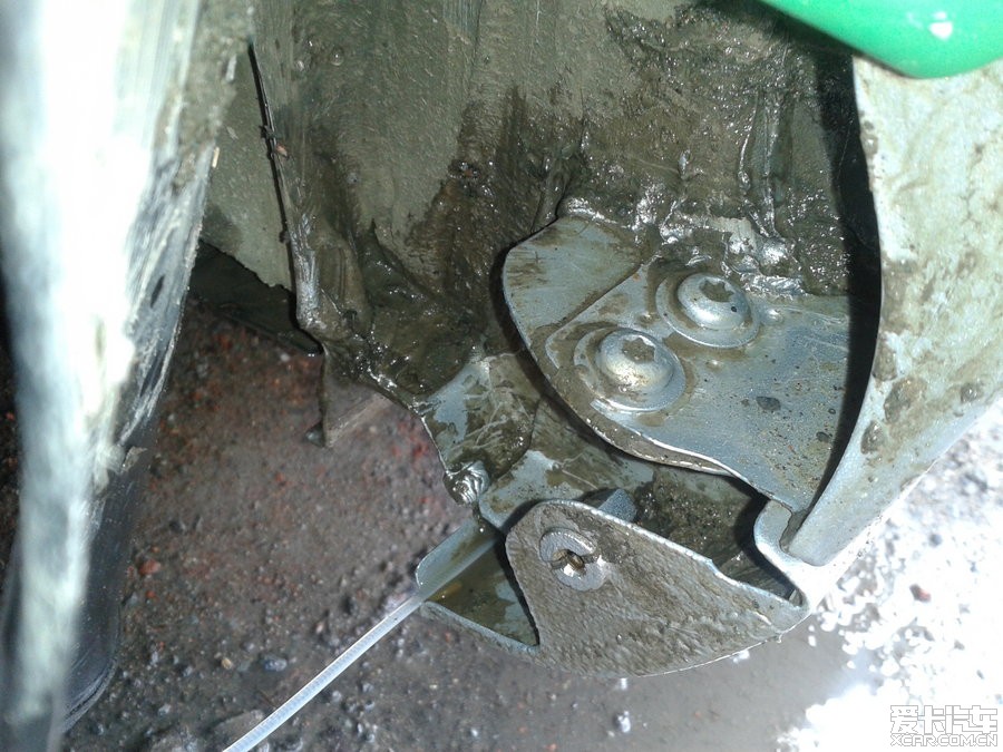

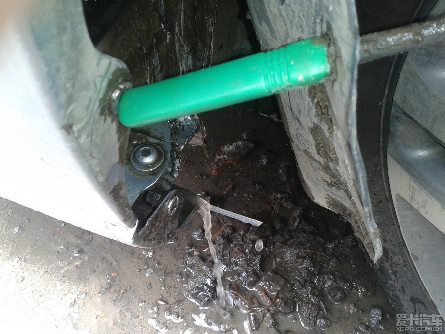

排水的小眼都被泥巴糊死了,得捅开,手里也没有像样的家伙,找到半根绑网线用的扎带,捅开了
接着捅……水哗哗地

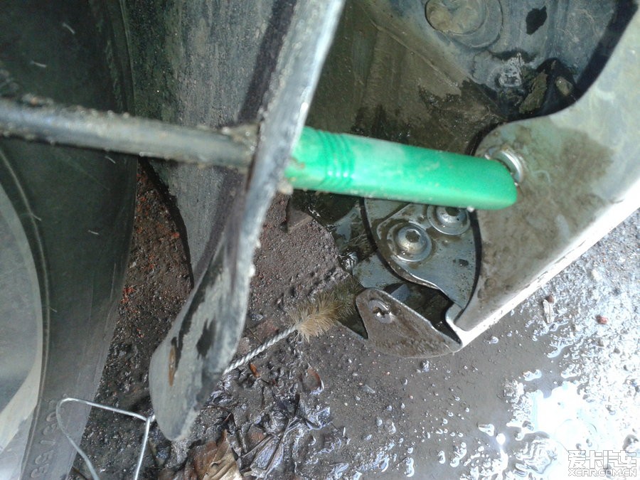

然后换家伙,单位里找到这样一个刷子,应该是刷试管用的,开始嘻唰唰~~拿矿泉水瓶边浇边刷
螺丝上回去,搞定右边
然后是左边,一样这么抠,完了再捅
和右边一样。。。。

爱卡论坛里有个“你是否还装挡泥板的投票帖子”,里面说装挡泥板容易造成排水孔堵塞。
我看楼主前轮也没安装挡泥板呀,怎么也堵呢?
我觉得原因有三个吧:
1、我的车没车库,就扔楼下。
2、长春空气挺不好的,这两年修快速路,那灰尘你懂得。。。
3、有时候树叶落前档和机舱里懒得清理,时间长了就顺着水流堵到那里了。有灰土是正常的,但树叶就很难随水流冲掉了。
