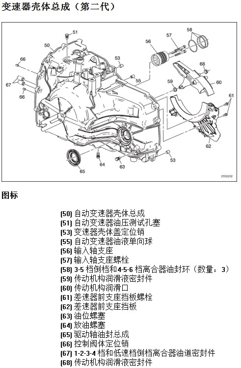

麻烦问下14款gl82.4如果重力换变速箱油的话,需要几升油,谢谢

8升左右
为什么修理厂说只要4.5升?

胖头鱼6速自动变速箱的

只能说修理厂的没卡友懂车,胖头鱼重力换8L,循环机换12升。
那我昨天修理厂他帮我加了4.5升,我是不是要自己在买4升补进去呢?

胖头鱼变速箱没有油尺,但有个溢流口,要加到位。
OK,那我再去买4升加入,谢谢指导

六速变速箱重量更换只需要4.5升,循环机更换需要的就多了。

4.5  安心吧
已经买了一桶变速箱和了
