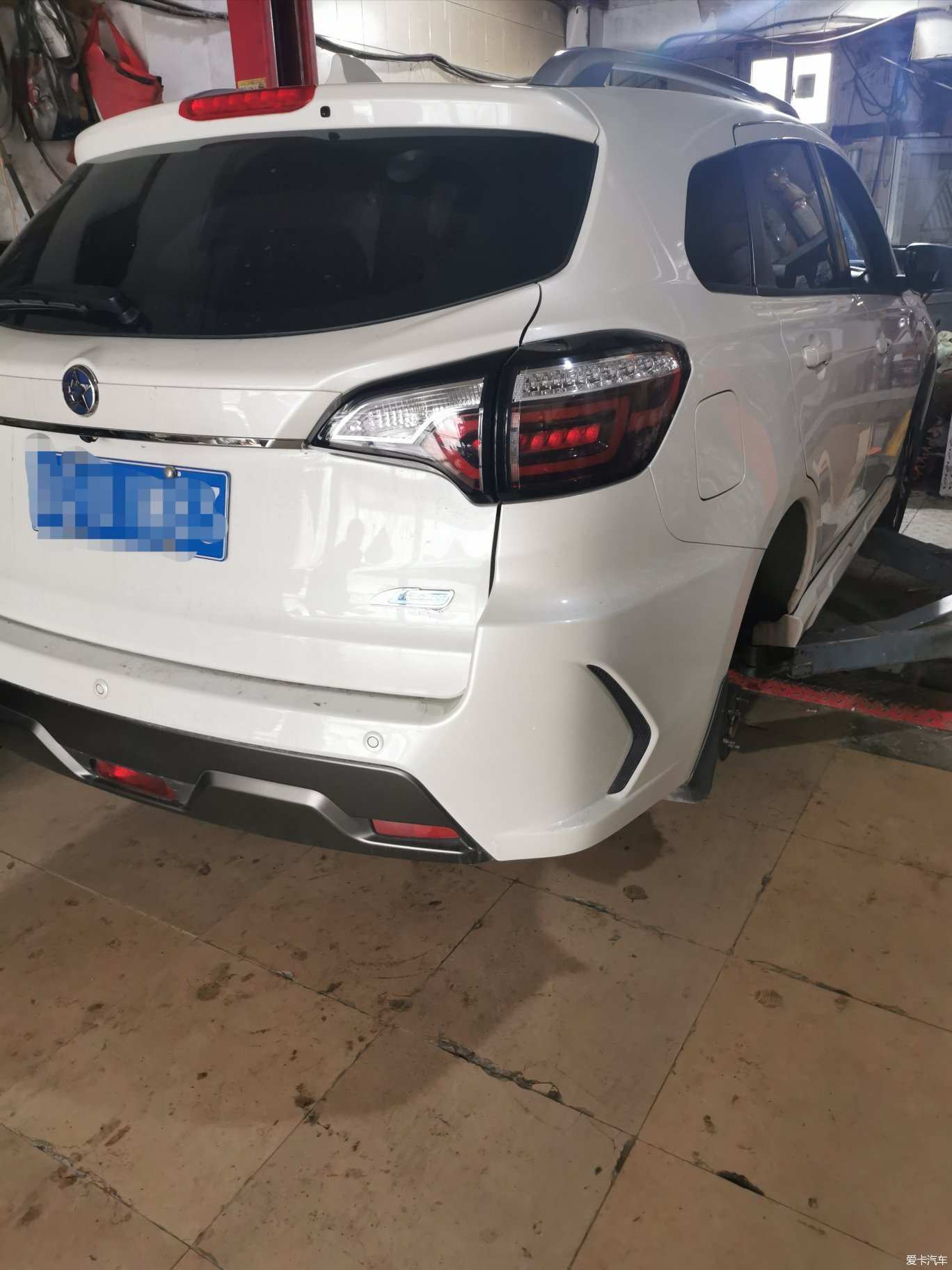

去店里维保的时候维修人员建议更换,店里的价格一条在800元左右,更换两条就将近两千了(加上工时)。为了节约成本找到附近的维修店,两条胎加上工时不到一千元。
后轮的磨损程度不算很严重,更换到前轮,继续磨损原厂胎。

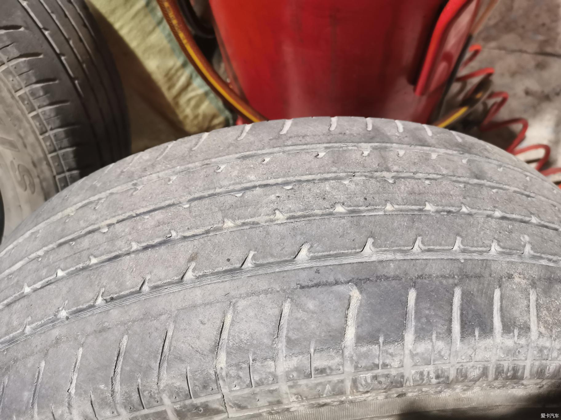

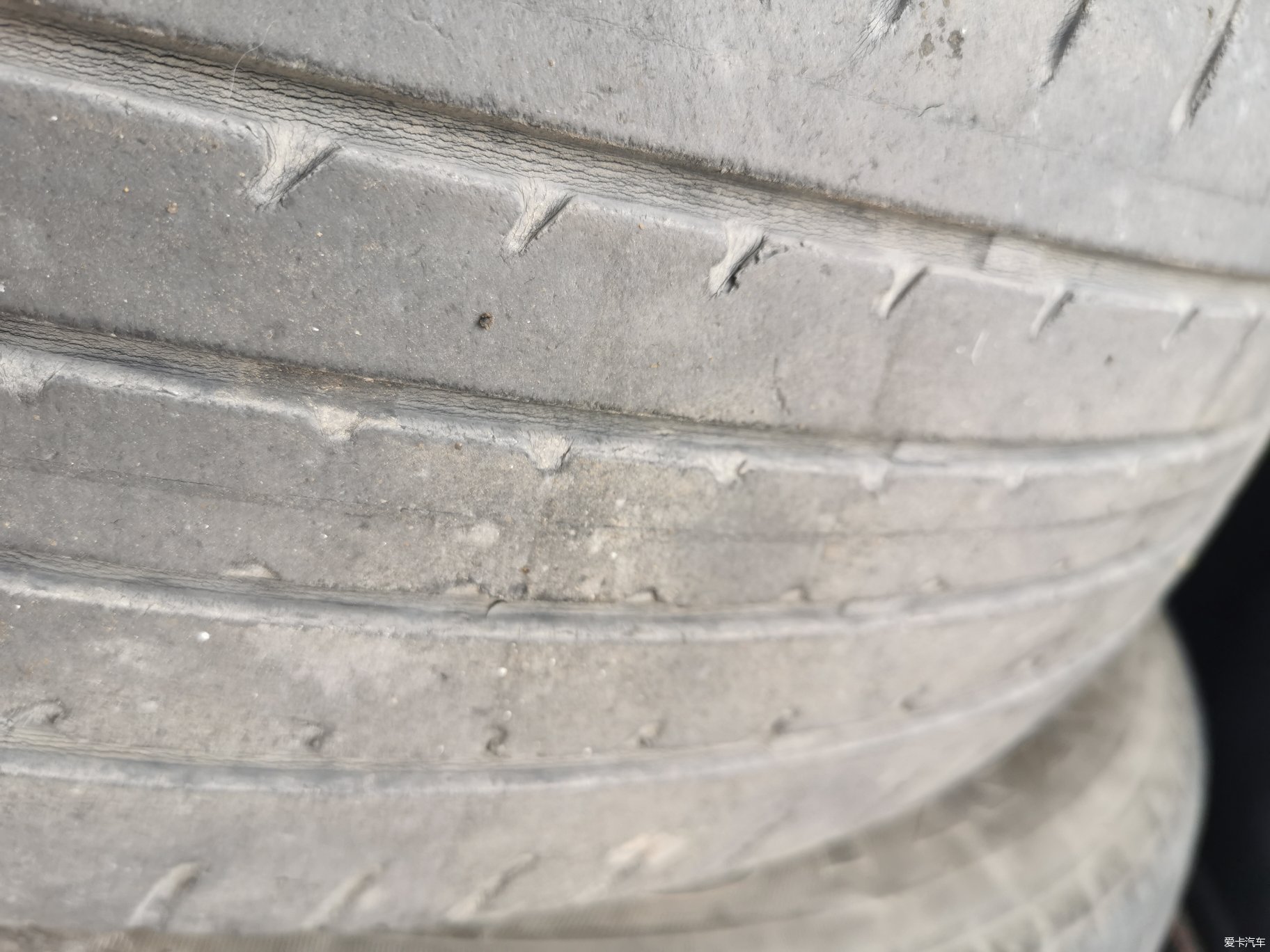

磨损比较严重的前轮轮胎。

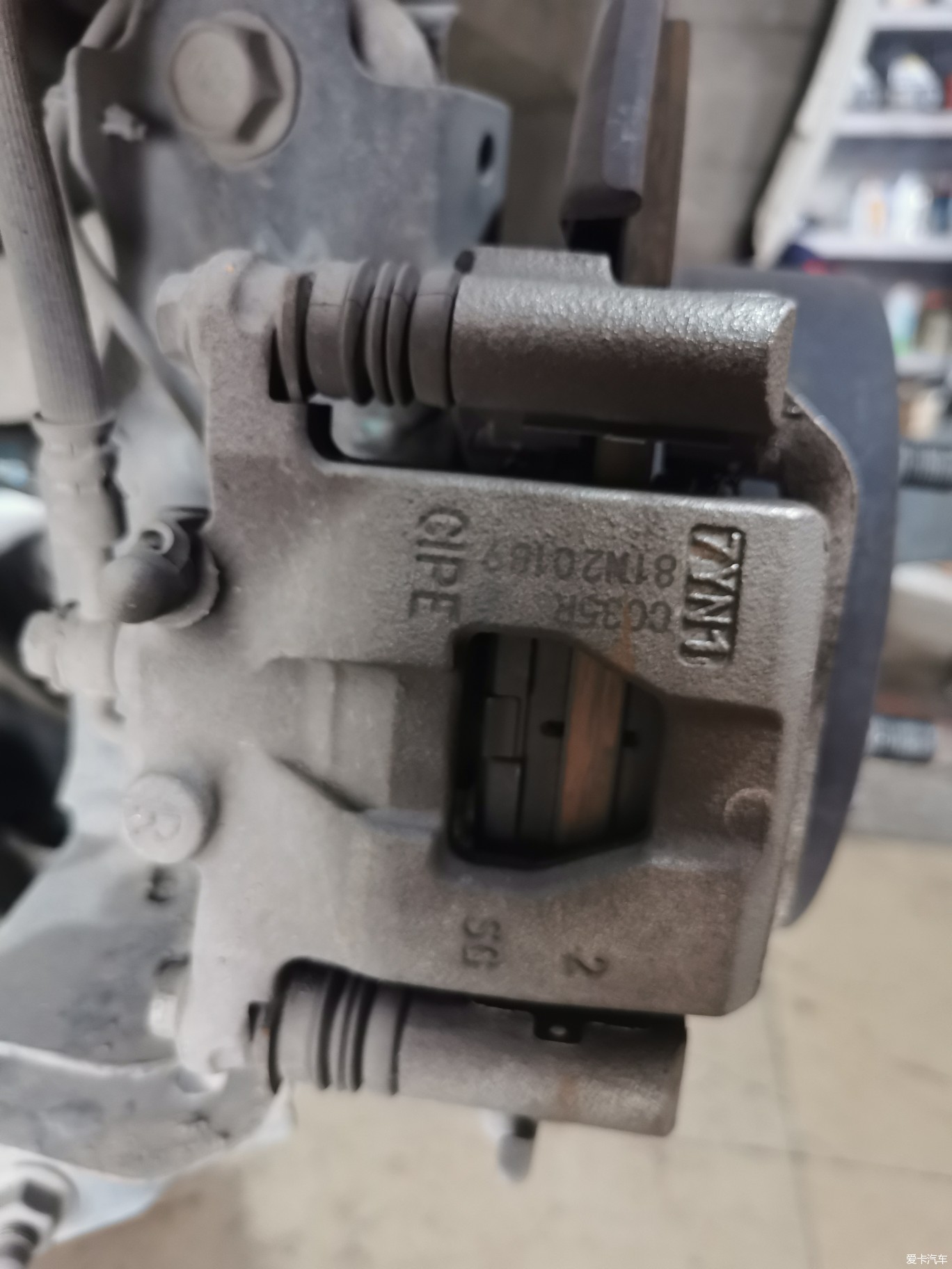

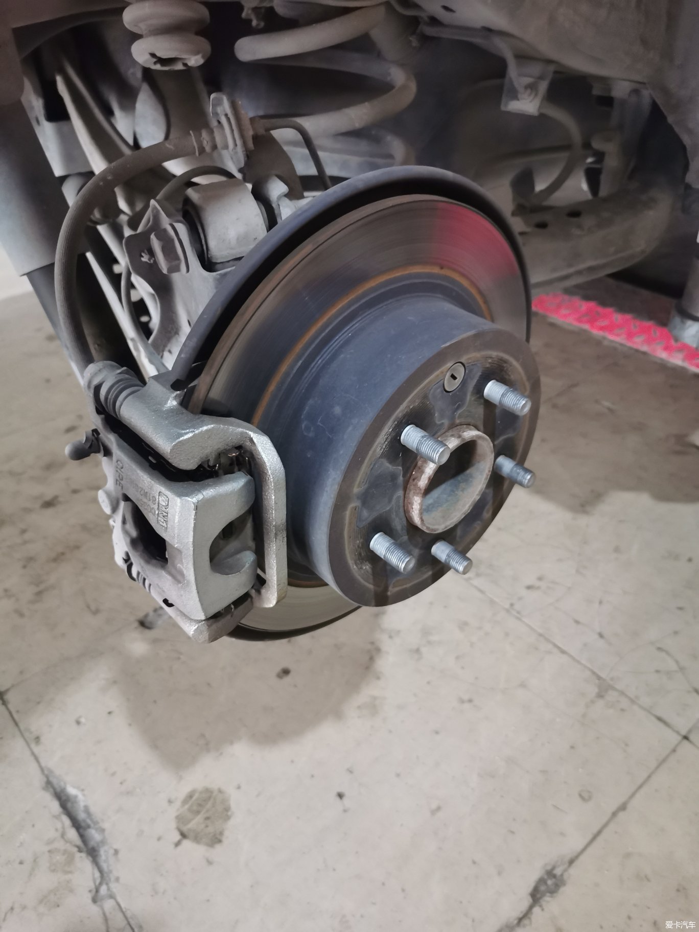

卸下后轮。
刹车片怎么看?

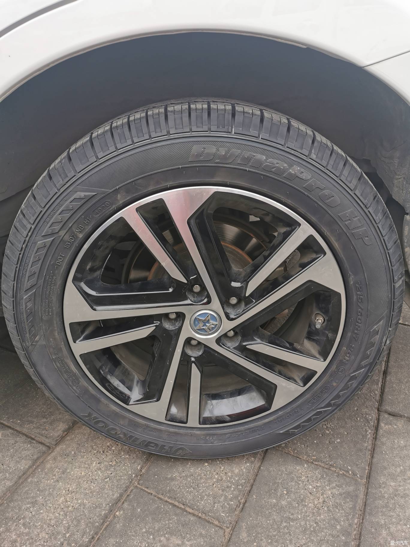

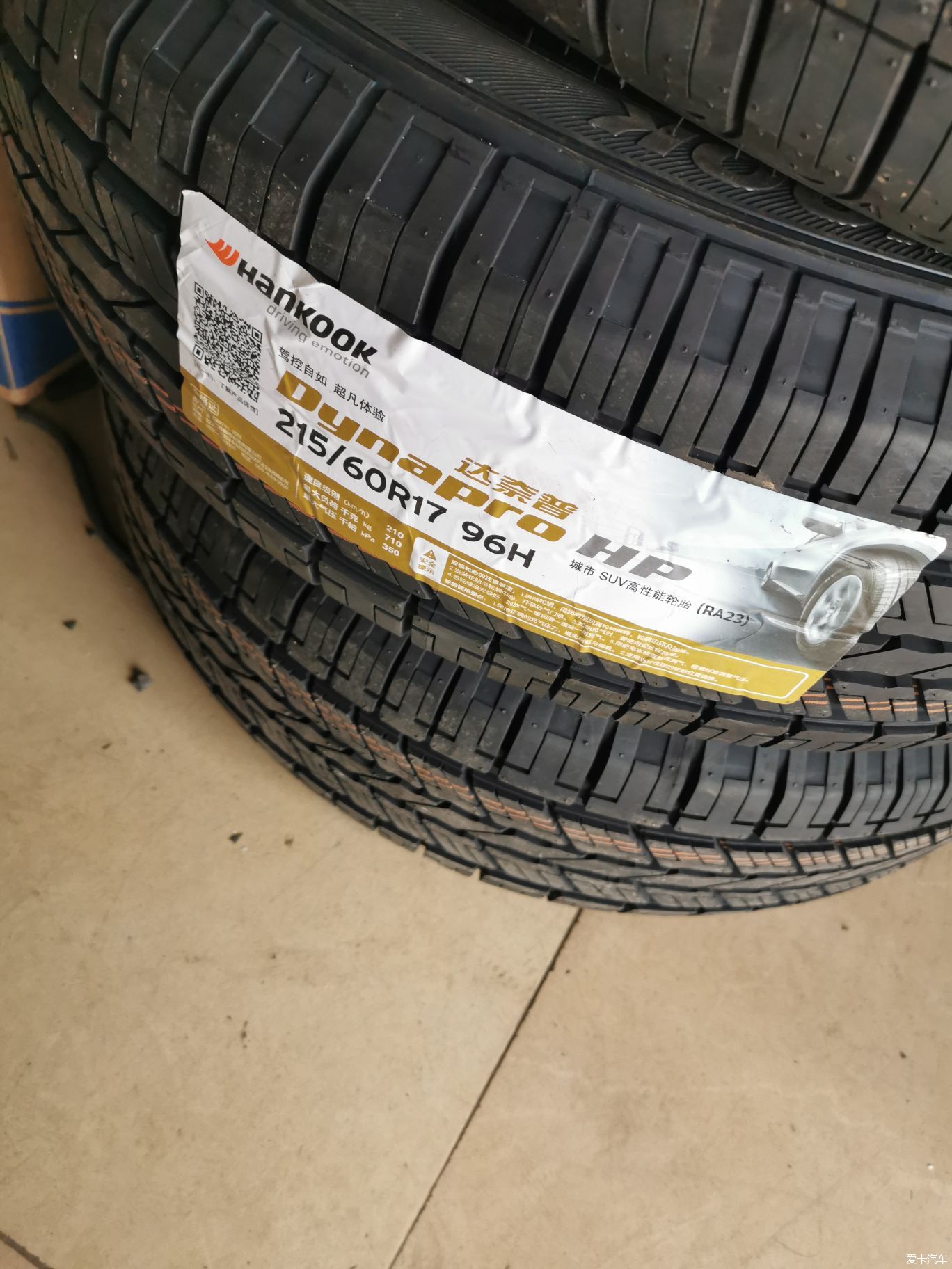

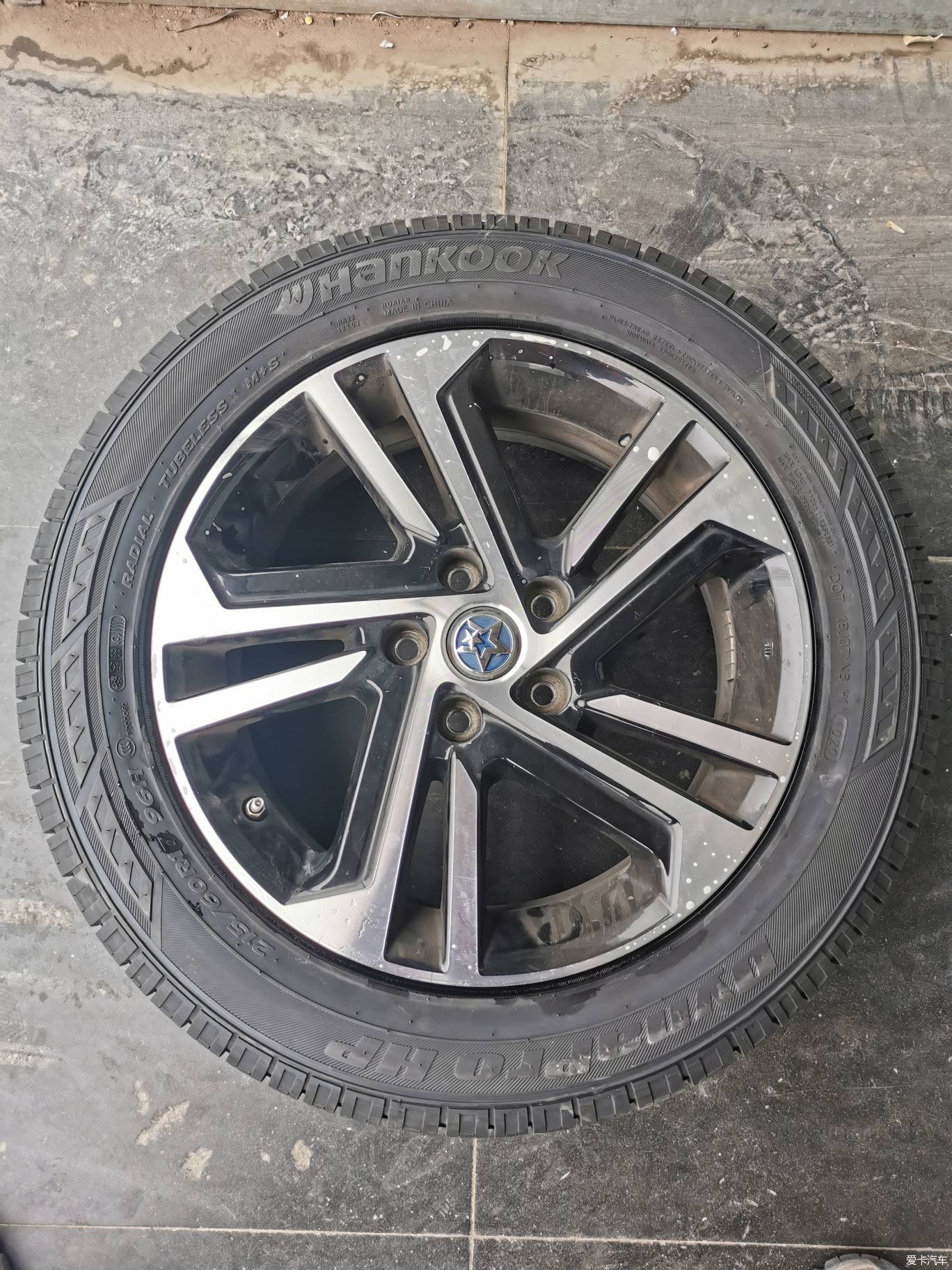

准备更换的两条韩泰新轮胎。
韩泰轮胎,原本计划是换固铂轮胎的,价格比这个更有竞争力,但是距离有点远,为了省事就直接跟维修店定了。

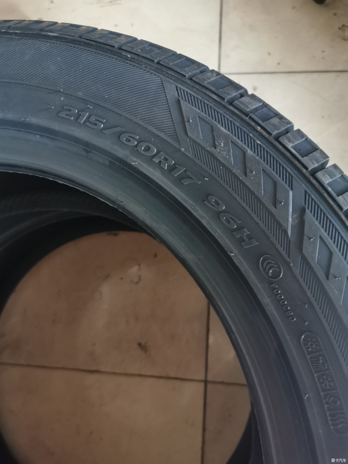

轮胎规格。

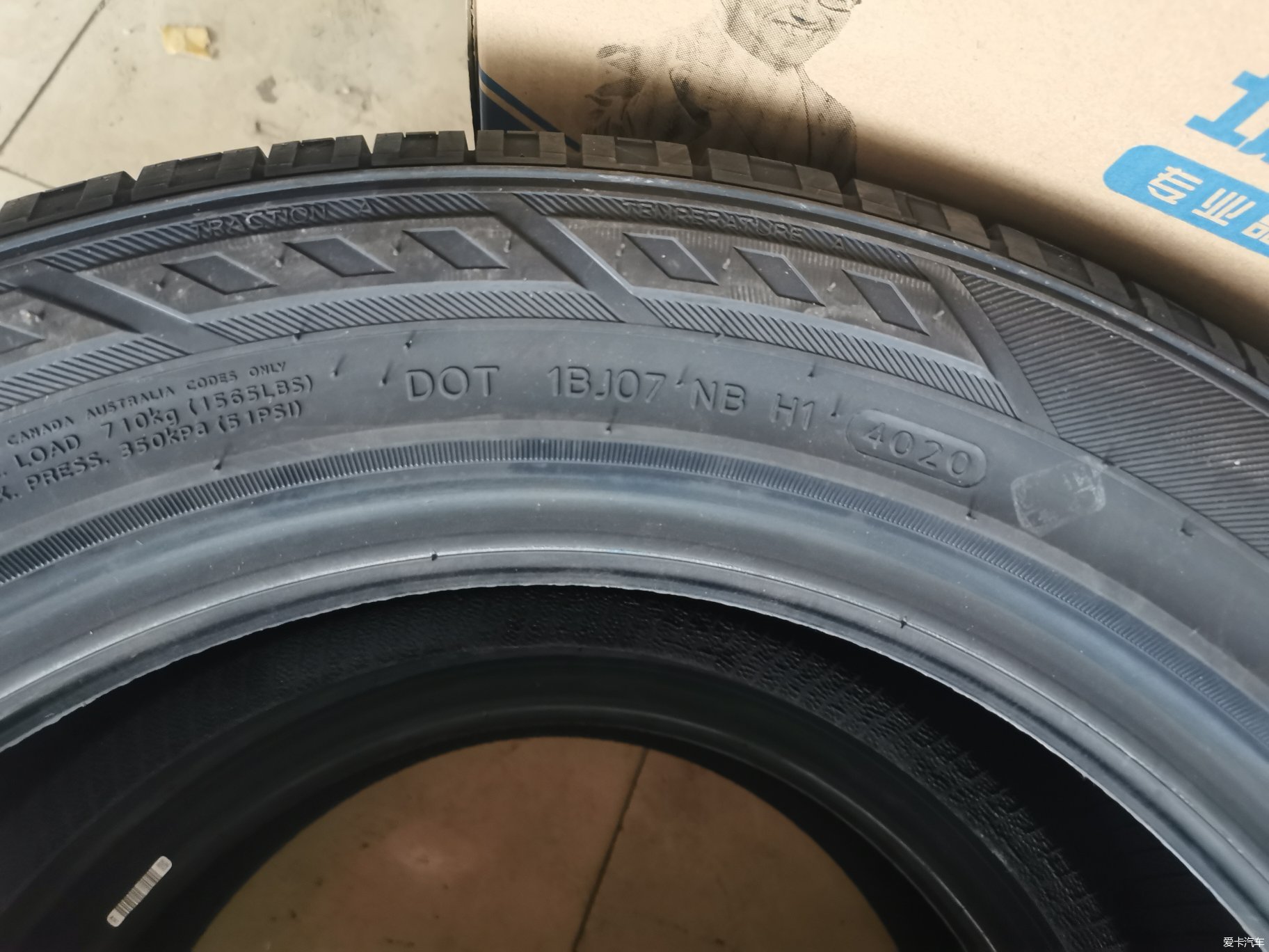

2020年40周,这都快半年了算不算库存胎?有没有啥影响?高手指点一下。

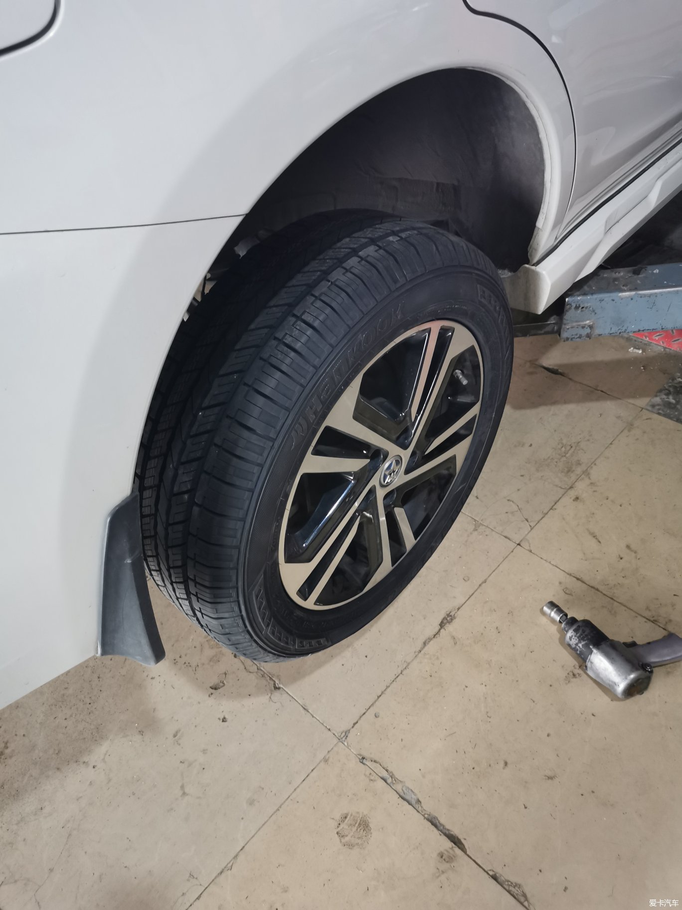

更换完新胎,做动平衡,调整前后轮位置,新胎放后边。
另一条已经准备就绪。
开始固定。总是忘不了当初用工具拧,然后上脚的场景,现在的工具真是方便了太多。
更换完毕开始路试。
磨损严重的前边继续用原厂的磨损。再跑四万公里看看跟轮胎能磨损成什么样?

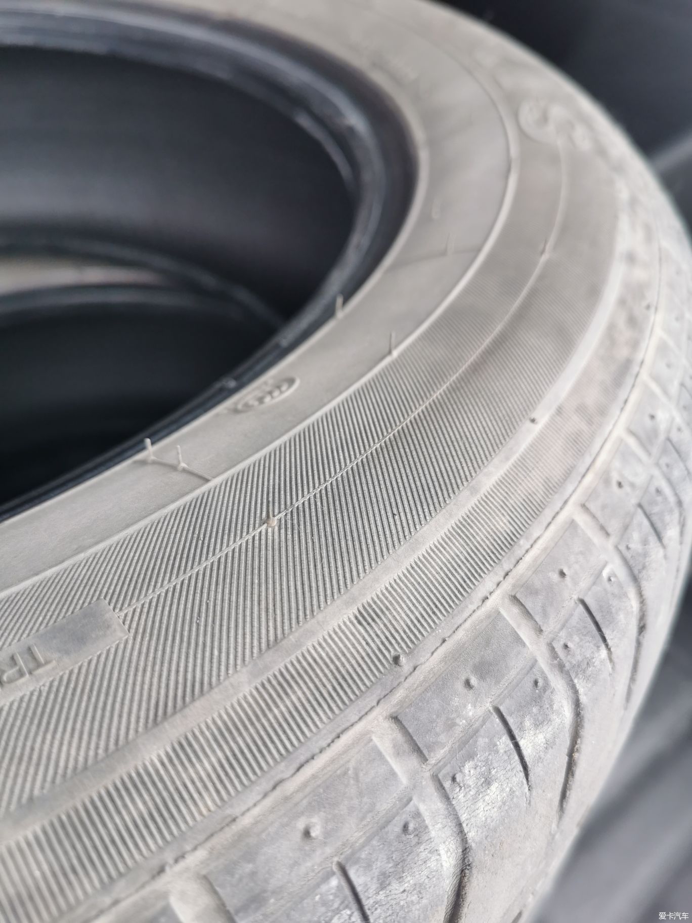

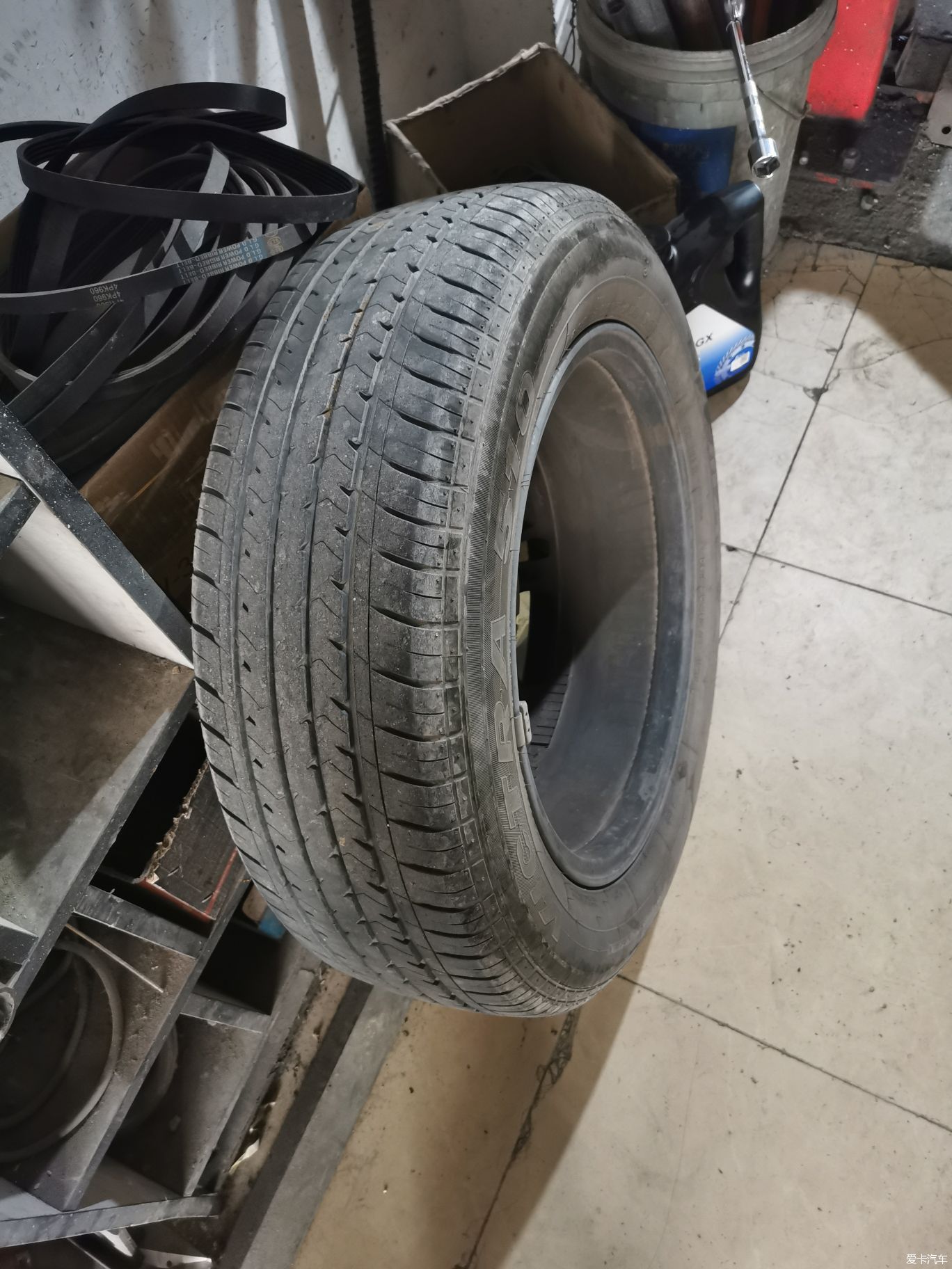

更换下来的两条轮胎。
磨损有点严重,店里的维修人员也这么说,原因是什么?他也说不清楚。反正不是偏磨
旧胎的胎毛还都在,胎面却布满伤痕。更换步骤文中有点简化,不过换完一样踏实一样,轮胎毕竟是损耗件,该换就换别凑合。

新胎不是一般放前轮吗。上轮胎不要用电动炮。中途出故障换胎要自己拧不下螺栓的状况。。。
经验啊,这样他们省事了。前轮磨损太严重,先消耗原厂胎,看看这个能坚持多久。

引用 dingzp 于 2021-03-03 17:59:09 发表的回复
半年还不算库存的
好吧,心里踏实点了
