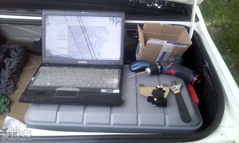

今天申通把我定的电动开锁的物件邮送来了。二话不说。安装。上图
这是我原来的样子。预留的线束都有。就差电动。嘿嘿。算邮费一共是98大洋。不错。都是原厂的。。
组装上是这个样子
作案工具。

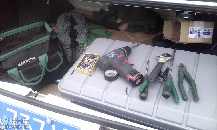

作案工具。笔记本里面看的是安装图。

改变你所能改变的一切,适应你所不能适应的一切有志者,事竞成!
