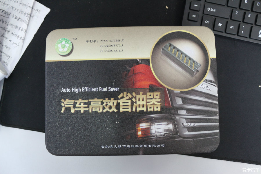

在不久前的福利活动中,X—GEAR收到了这款本土高科技研发企业的最新专利产品。据介绍,这款产品技术原理以改善燃油质量为主,须拆卸油箱并投入车辆油箱中。市面上各种节油产品层出不穷,天花乱坠的广告背后实际效果我们不得而知。于是我们抱着怀疑的态度试着对研发人员信心满满的产品功效进行验证。

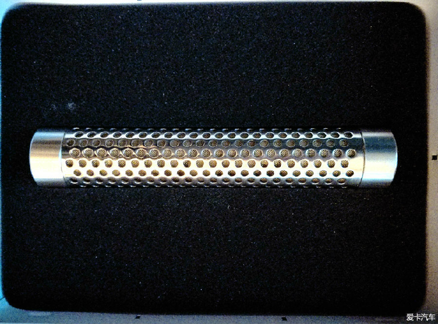

这款节油器外观比较简单,金属的材质并没有磁性,显然不同于市面上的磁铁产品,我们分析其网状的内腔中应该存有某种物质与汽油发生反应,起到改善油质的目的进而改善汽车动力性及经济性。
我们也有过许多卡友安装过各种节油产品,我们所得到的反馈往往也以主观为主,这样的结论往往有着心理作用的干扰。根据产品解释的原理,我提出用发动机台架实验的方式通过发动机性能数据对比使用节油器前后油质变化,以验证节油器有效性。

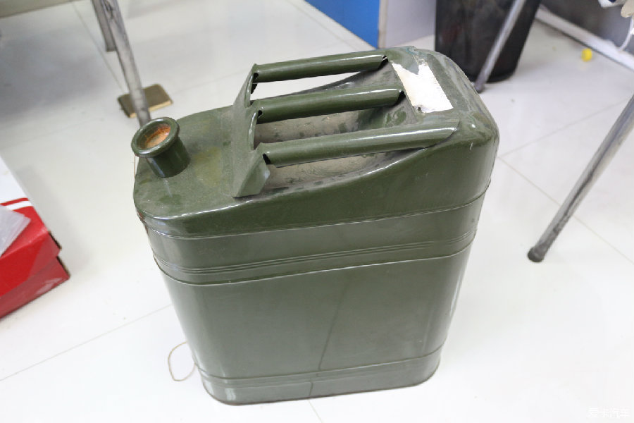

一个月前,我因实验需要申请购置汽油10L,并将节油器放入装满汽油的油箱中,模拟汽车油箱环境,待节油器与汽油充分接触发生反应。

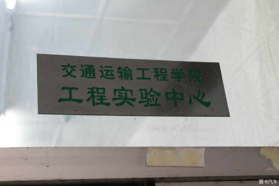

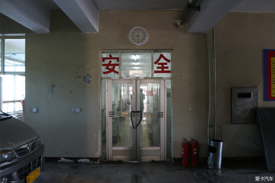

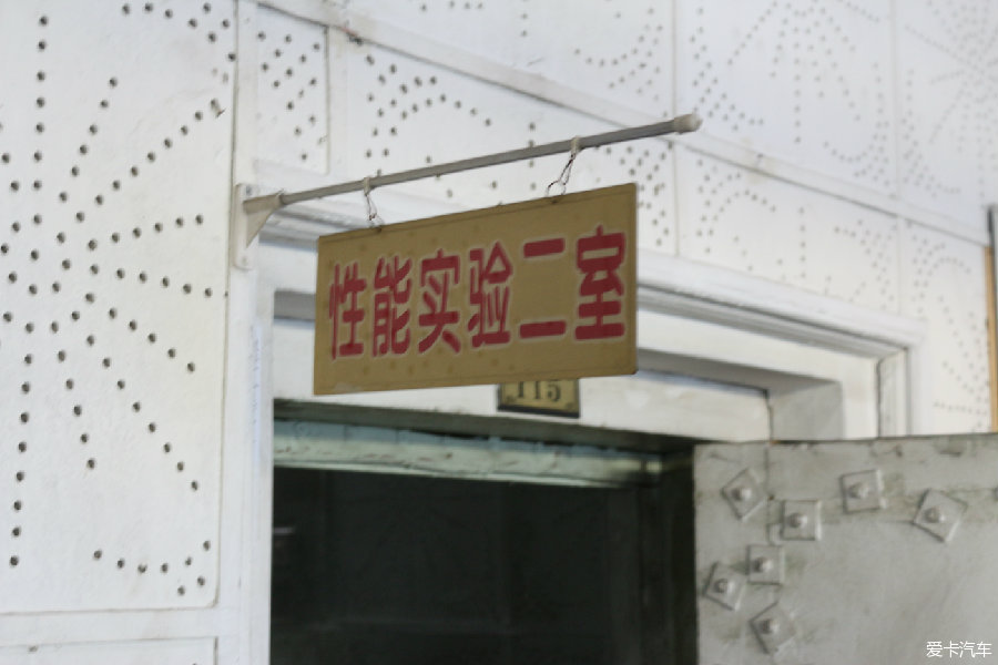

昨天我们来到东北林业大学交通学院实验中心,这里亦是黑龙江省唯一具备权威资质的汽车产品质量监督检验站。有许多节油产品因商业用途来这里进行检测,但得出的结论多数是“伪科学”。于是实验中心方面原本并不愿支持我做这样的验证实验,在我一再想要见证所谓“伪科学”的坚持之下,经学院领导允许,我以学术研究为由申请了这次开放实验。

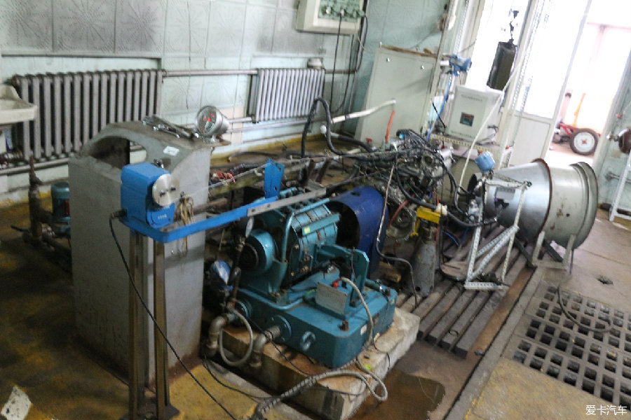

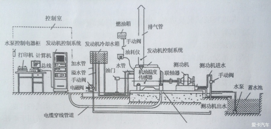

发动机台架试验是将发动机与测功设备及各种测试仪器组成一个测试系统,按照规定的标准模拟发动机实际使用的各种工况所进行的试验。通称,发动机的各项性能指标、参数、以及各类特性曲线都是通过发动机台架试验所测定。我们国家也制定了发动机性能台架试验方法(国家标准GB/1105.1~3-87)。下图是典型的发动机试验台架装置。

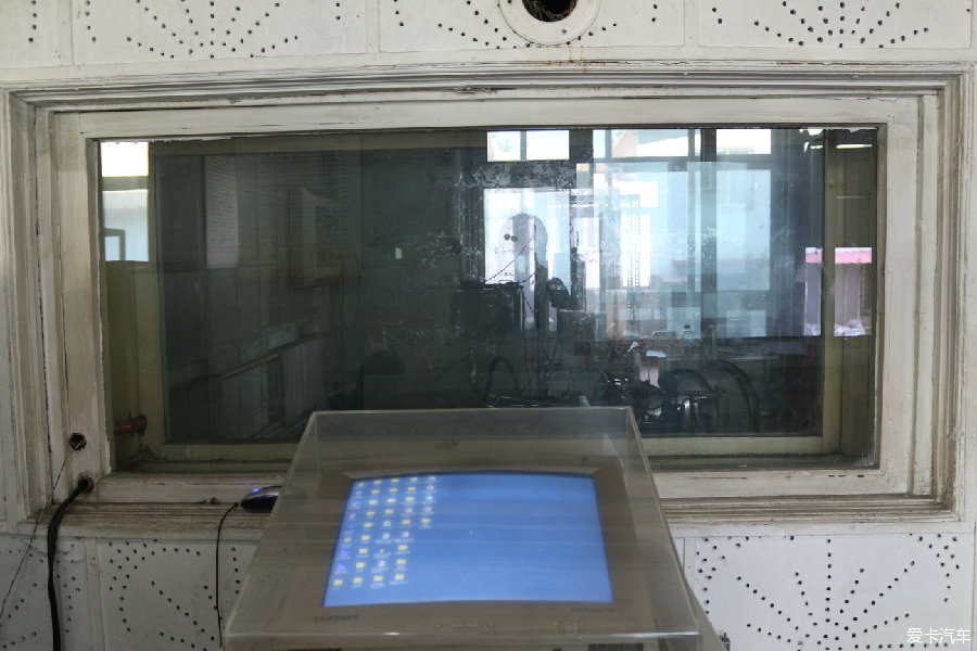

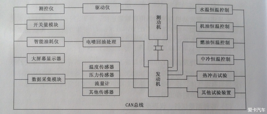

本次试验使用的是湘仪动力测试仪器有限公司生产的FC2000发动机自动测控系统,其具体功能这里不做过多叙述,下图可参考了解FC2000工作系统。

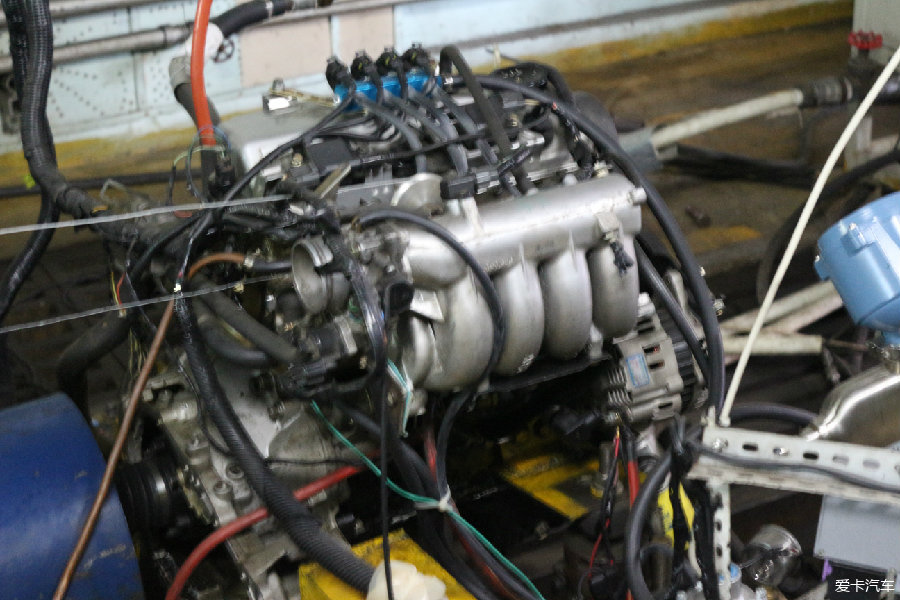

进行台架试验的这款发动机是运用在哈飞赛马汽车上的三菱1.5升-4G15S汽油发动机

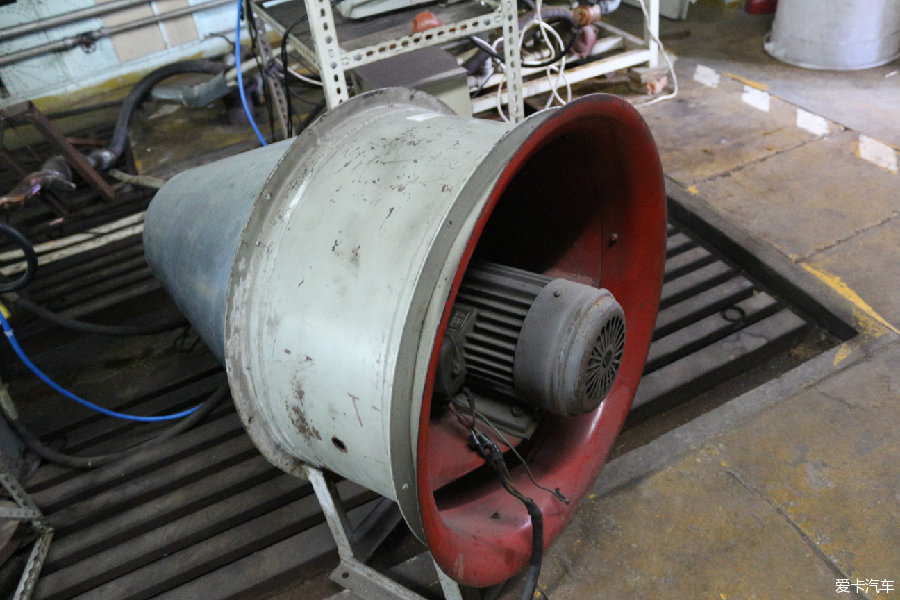

模拟发动机大流量进气

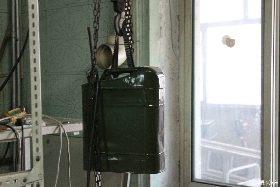

汽车油箱模拟,换用带有节油器的油箱
