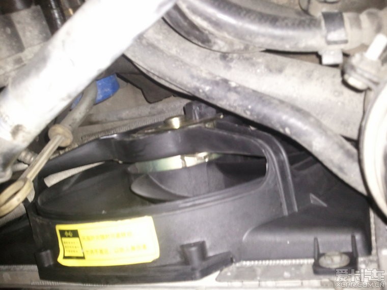

昨天开始,水温不开空调直达红线前一条线,更有渐渐逼近的红线的趋势。打开机仓,两风扇均不转,知道是风扇系统问题了,但不确定是供电问题还是风扇本身的问题,一时也想不出有什么方法可以检测出来,只好到维修店维修,到维修店后,师傅用一铁棍敲了一下,风扇转了,可以确定是风扇问题了,没办法,自己想不到,这钱只能让人赚了。更让我想不到的是,赛欧水箱风扇更换是非常人性化的,只要拧开上面两个螺丝,就可以抽出来的,下半部份没有螺丝,更换非常方便。风扇报价好的250,差的200,之前在淘宝上查过,好的价格应该在160到240这个区间,让他赚点也算了吧,只因每次维修都不错,几次过来也混得有点熟了,只是这个价钱不太好听。
换上新风扇后,还有个意外收获,就是方向盘抖动差不多完全消失了,开空调挂D档也只有非常轻微的抖动。之前只开空调或者只挂D档都抖得厉害。以前看过很多的贴子,也没听过风扇导致共震,所以特意来发贴分享给大家。在这里不是说共震一定是风扇引起,只是想说治理共震要找对点,有的欧友是发动机引起,有的是排气管引起,很多。如果想知道自己的OO是不是风扇引起共震,也想到了一个笨方法,就是把风扇接头拔,着车入档,开空调测试,放心,水温不会升是很快的,水温表到第三格多点就能确定是不是风扇引起共震了,因为正常第三格风扇高速会启动,如果第二第三格共震减少,那就是风扇引起共震。

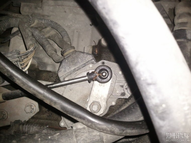

另外附上档位拉线自修过程,先来图片:
工具就是一条铜丝、一个平钻、一个六厘钻嘴和一个铁钳,方法是把拉线头的孔用平钻扩大,把铜丝绑在小圆球上,把拉线头穿上铜丝套在拉杆上,然后铜丝绑在拉线头上。修改后,档位非常精准,以前档杆前后移动幅度很大,挂D档要拉到3档的位置,现在D档就在D档的位置一动不动。我的拉线旋转后没有回力,如果有的欧友可能只能用正面,另外,也有欧友用AB胶代替铜丝的作用,我用铜丝是为了以后换拉线方便,有铜丝断了脱落的可能,用AB胶的话以后拆可能有点麻烦,但美观耐用,大家自己衡量吧。

可能有朋友说你的风扇只是碳刷问题,十元搞掂,但我们这里没有人肯这样修车,另外风扇一直有异响,早就想换了。
