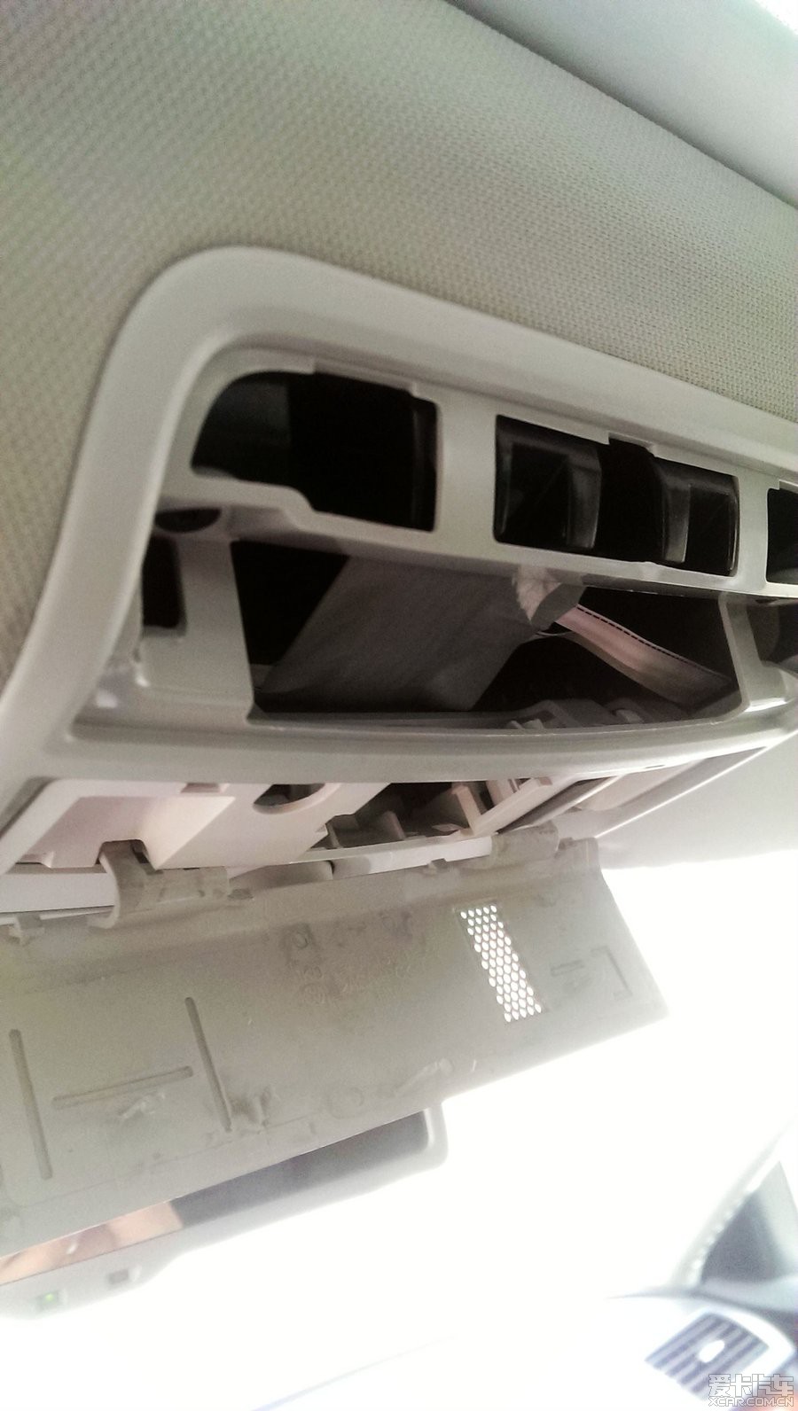

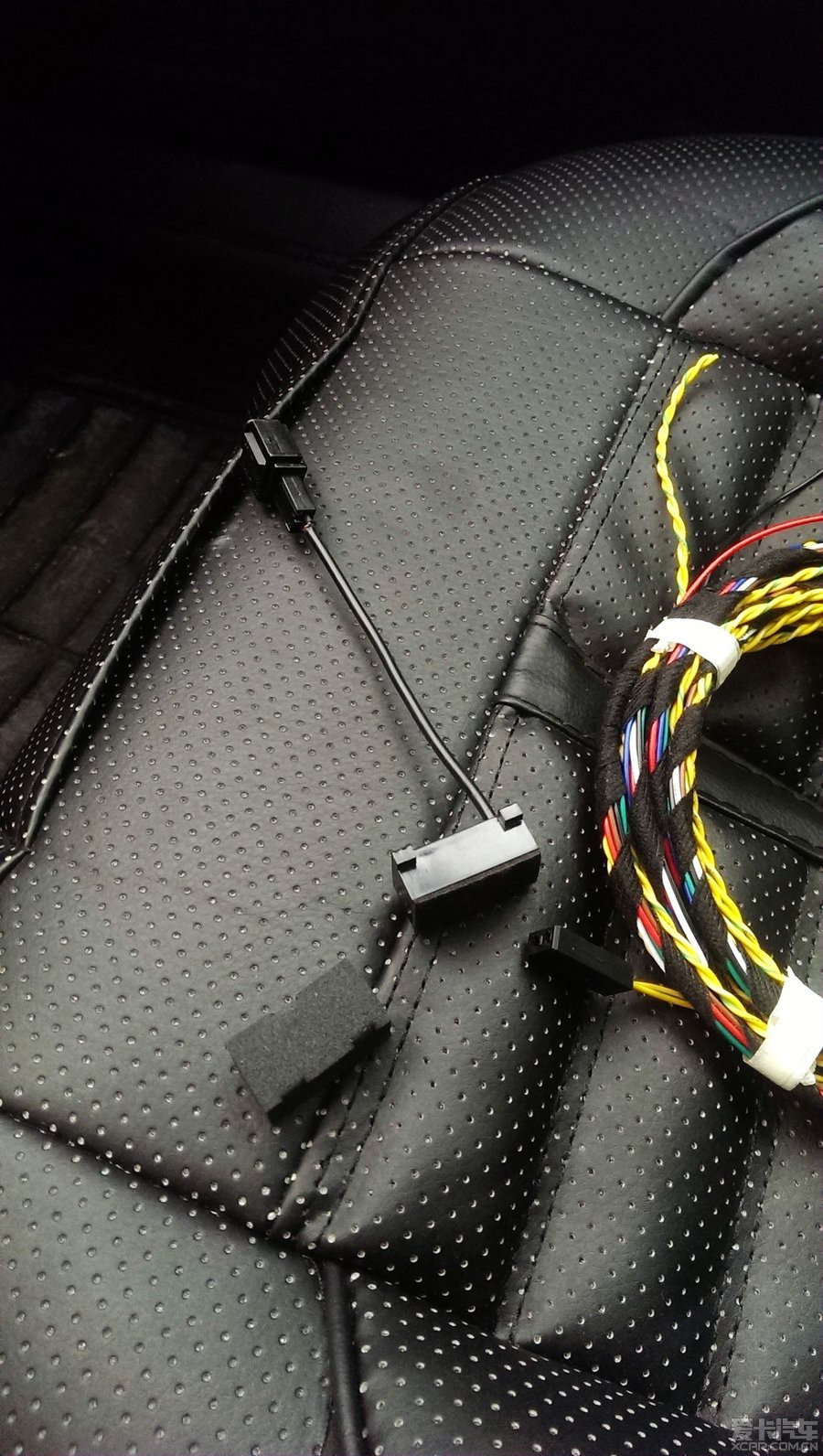

麦克风的位置是天窗开关后边,有原装安装位,撬开这块小饰板。
有两颗螺丝,T20的螺丝刀可以拿下。可以看到原装话筒位置是一块海绵塞着。
大小完全一样,完全的原装位安装。

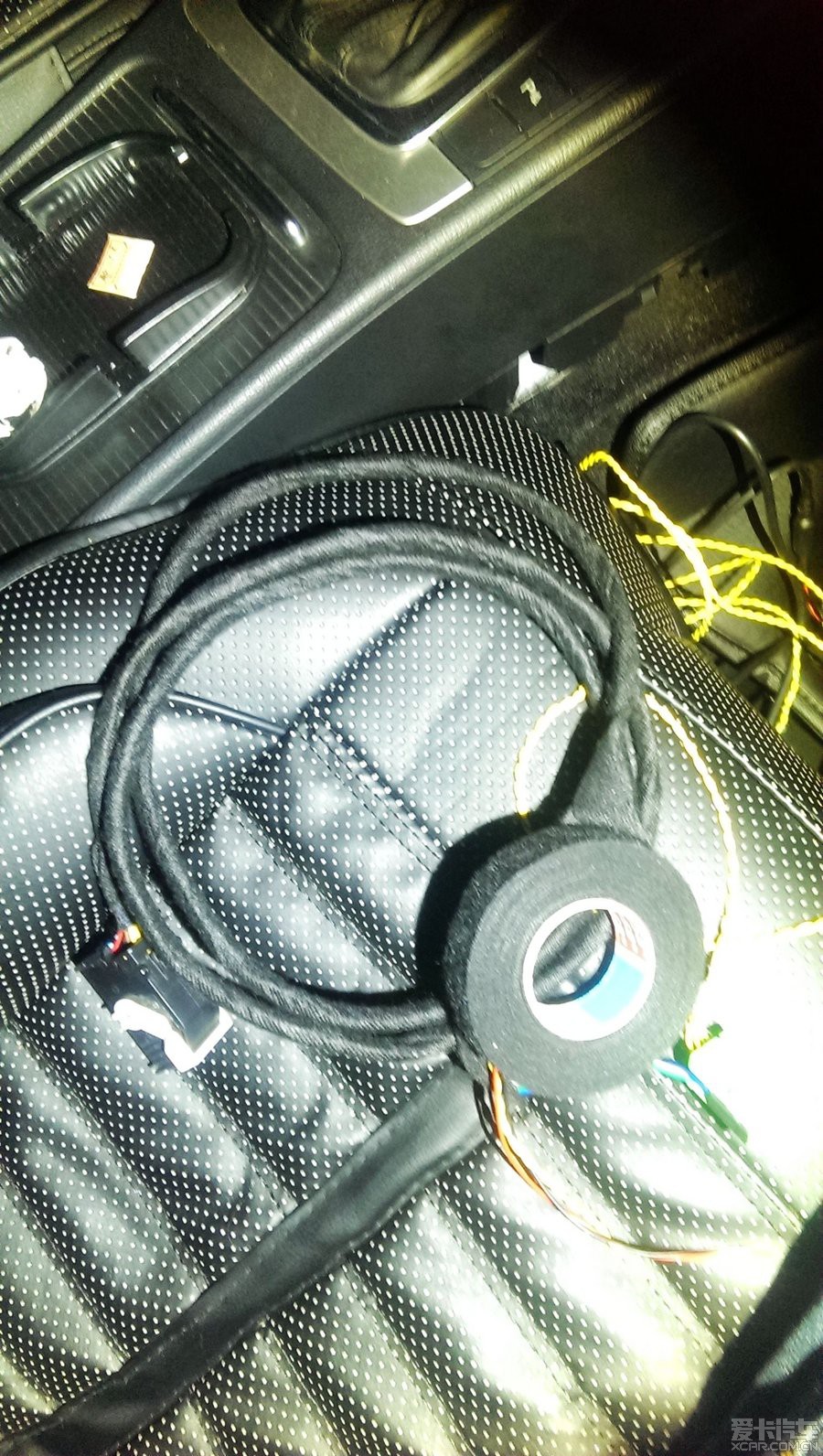

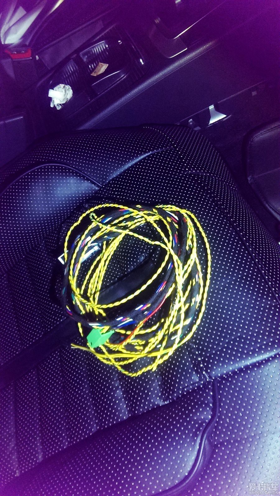

买回来的线束后边会经过包扎处理,人家不舍得用胶布啊。。

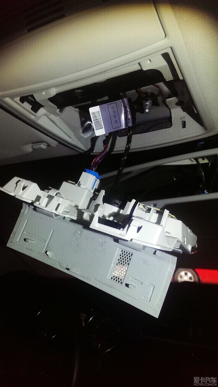

拆下来的阅读灯先挂着吧,后边穿完线就可以盖上去了。
阅读灯竟然是棒子货。惊奇。。。。新装上的麦克风是国产,支持国产,国货当自强。。
JS是不舍得用这么多胶布包好的。
必须全面包裹。整卷线束几乎用了一卷胶布。

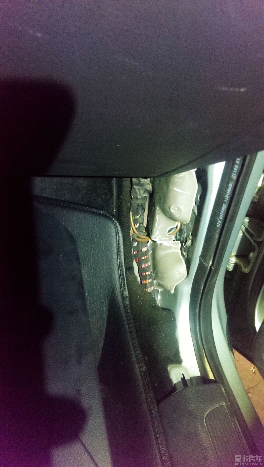

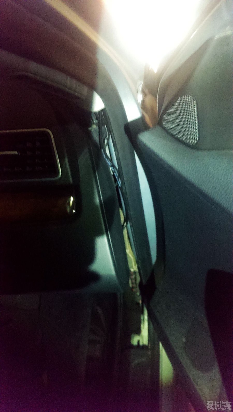

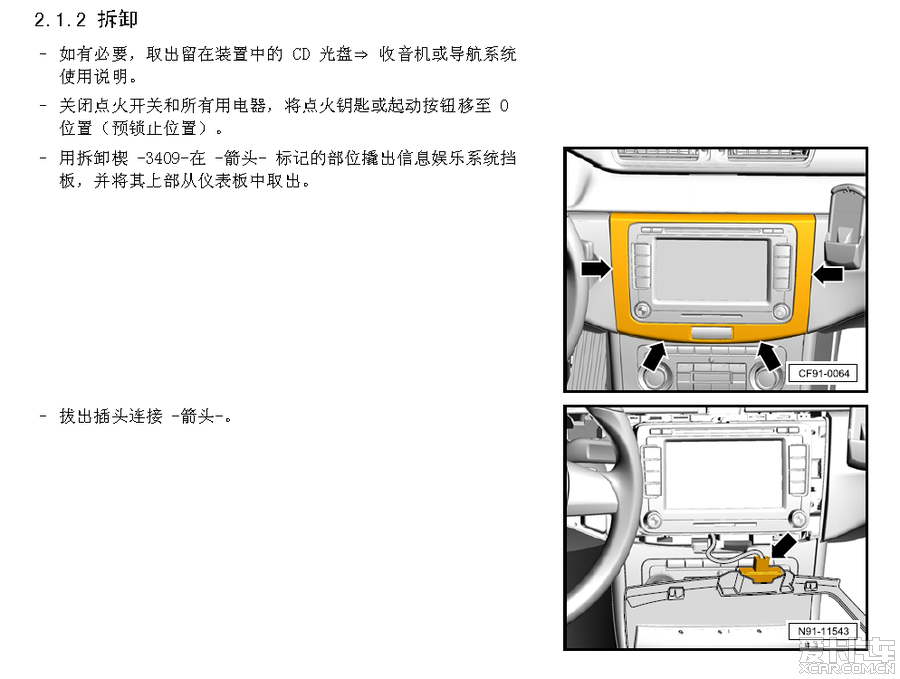

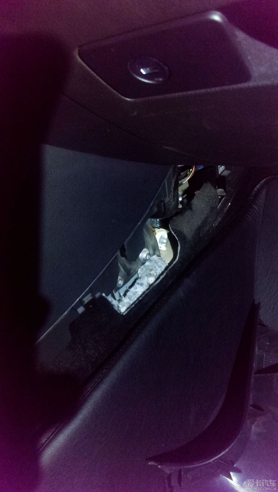

拆开副驾驶侧面盖板准备穿线,详细拆卸方法见四楼附图。指导手册。
丛副驾驶A柱上顶棚,传进顶部阅读灯位置。
副驾驶手套箱下边装饰板也拆掉,准备布线。

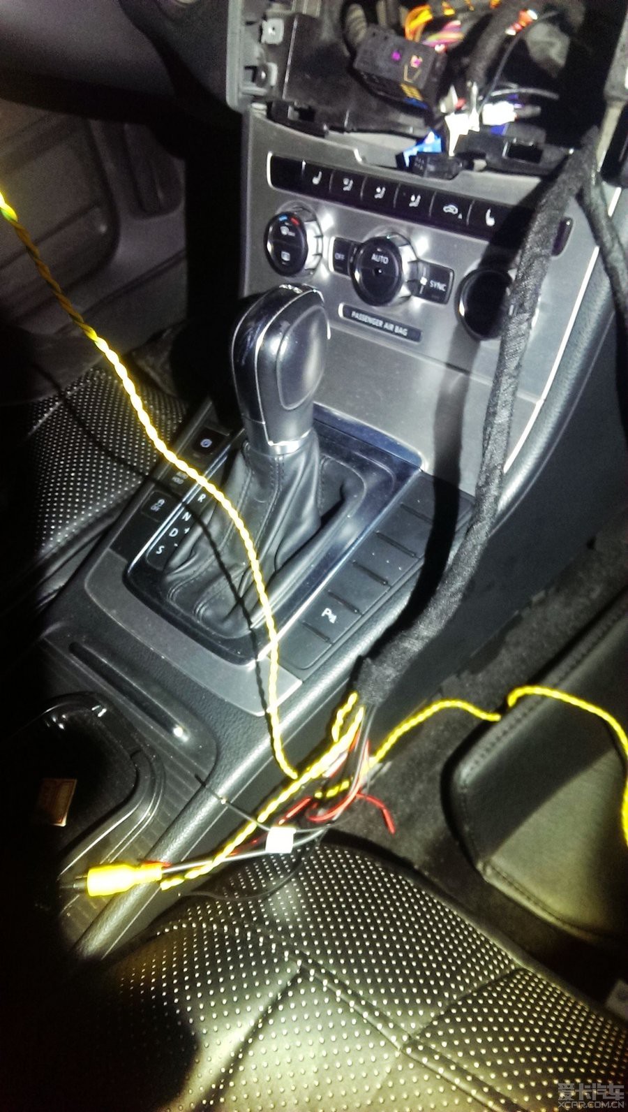

线路有点多,把以后要用到的行车记录仪的线预先留在这里了。
以前改车拆车无数次得到的经验,预先计划好要进行得安装,一次施工节约时间。
线从这边穿进顶棚阅读灯。
是用一根铁丝勾过来的。这样顶棚遮阳板就不用拆了。

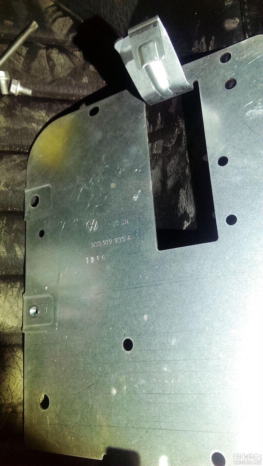

买的时候还特别选了带这种铁板的,以为上个螺丝会更结实,发现根本用不上。多花40块钱,郁闷。
看配件号,貌似是帕萨特上的。

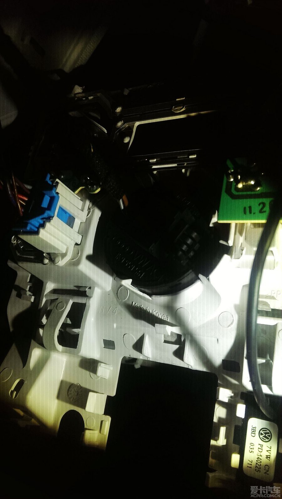

插头插在RNS510后边左侧的插头上。
别人干活不放心,买回来的线束,照着电路图对一下,不知道算不算强迫症。。

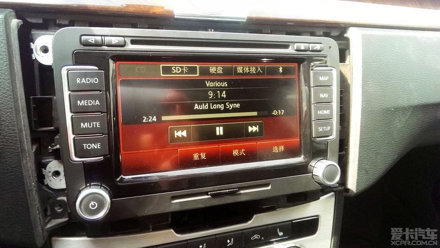

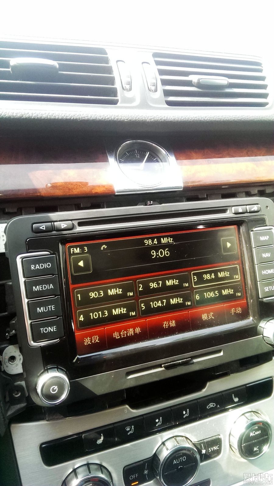

硬件安装完成之后,RNS510还要设置一下,点setup-媒体
勾选启用外接音频输入。
蓝牙音频自动播放看个人喜好,个人推荐不要勾选设置。勾选跟不勾选的效果测试,参见楼下。

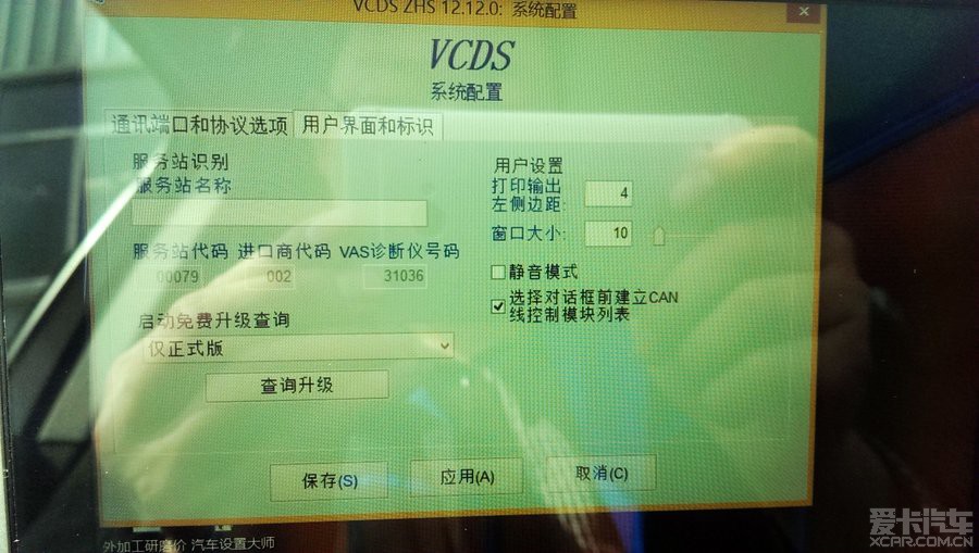

蓝牙模块要使用5053数据线,或者5054模块编码。
这里有个小小的技巧,在配置里,需要输入服务站代码。代码可以随便填写,但不能不填
因为5053安装后,这里是空白。输入后不可更改。除非卸掉重装。
对模块编码的时候虽然提示代码被接受,但是再进去看,还是没改。
首先进19网关,点安装列表,注册77,电话选项。打对勾即可。
然后进入77,输入新的编码。我买回来,新的编码是000000,
这个编码查了好多资料。用了个出现最多的。别的大家有兴趣可以试试。

听收音过程中接电话的状态。

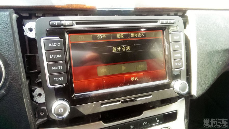

前边,那个自动播放蓝牙音频的效果。手机不播放任何声音的时候也是在这个画面上。注意右上角没有蓝牙图标。
如果你在听SD卡的歌曲,电话操作了任何有声音的操作,比如来短信,就会跳过来。
很烦人的功能。所以前边推荐那个选项不要打钩。

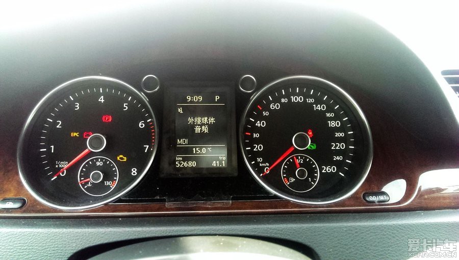

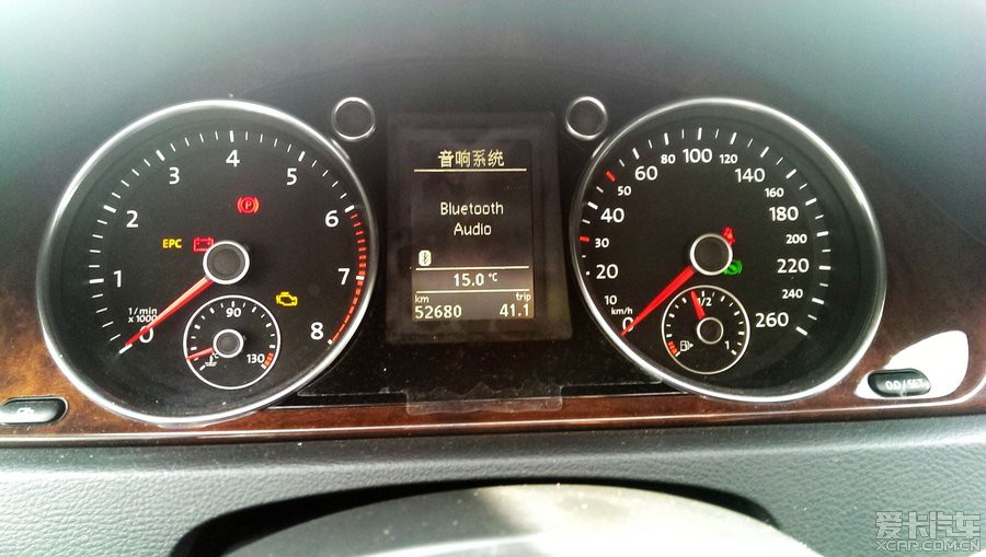

播放蓝牙音频的时候仪表盘显示。
手机播放蓝牙音频的时候蓝牙图标是点亮的。
听蓝牙歌曲的时候接电话是这样的。音频暂停播放。出现电话声音
仪表显示这样。
当然,也可以随时切换去别的媒体听。手机放歌的时候右上角蓝牙是亮的,可点。不播放的时候右上角是空白

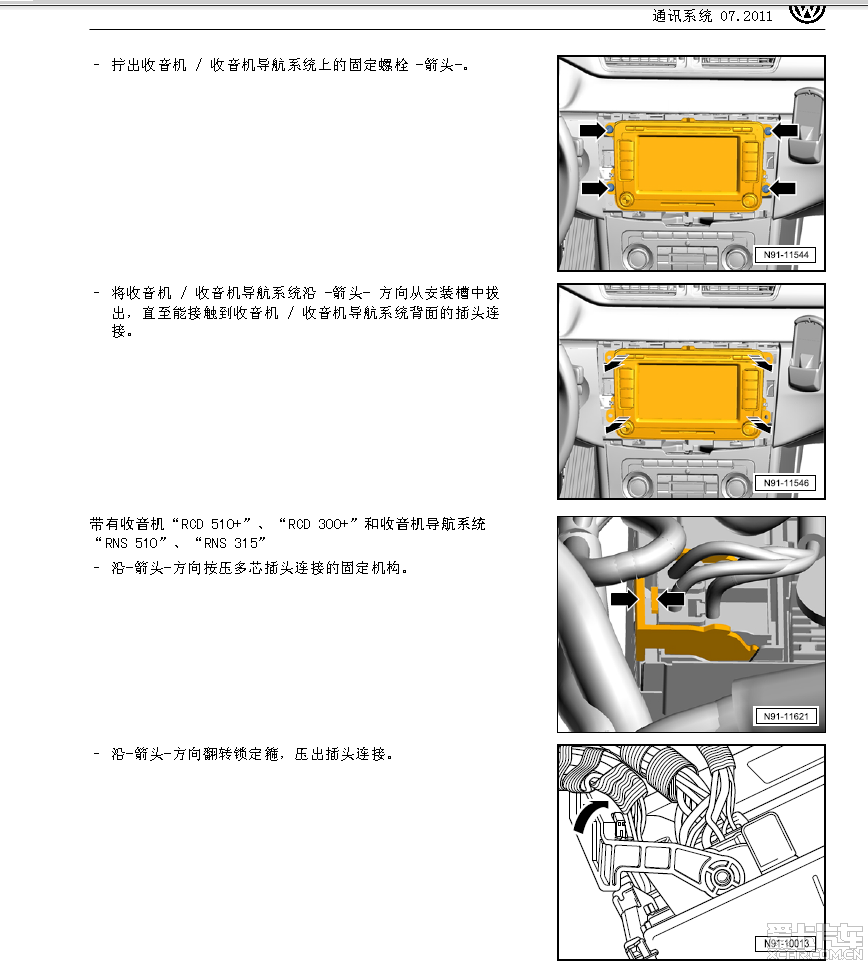

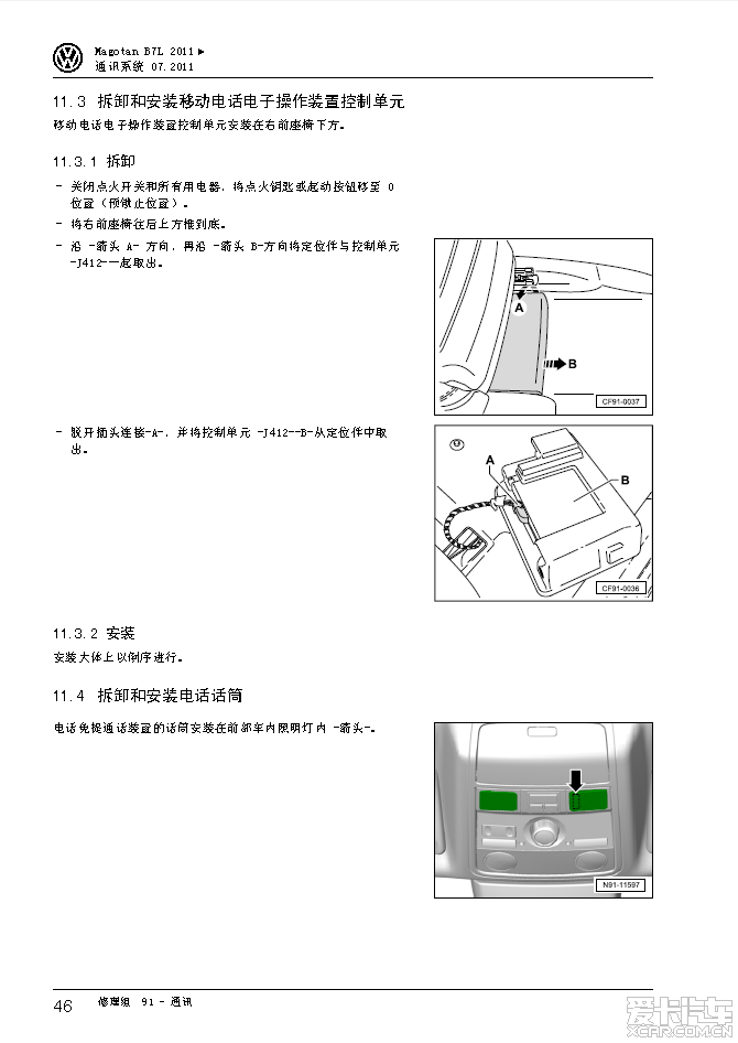

四楼拆卸图指导书预留楼层。
[ 本帖最后由 飞扬的青春 于 2014-5-8 16:23 编辑 ]
