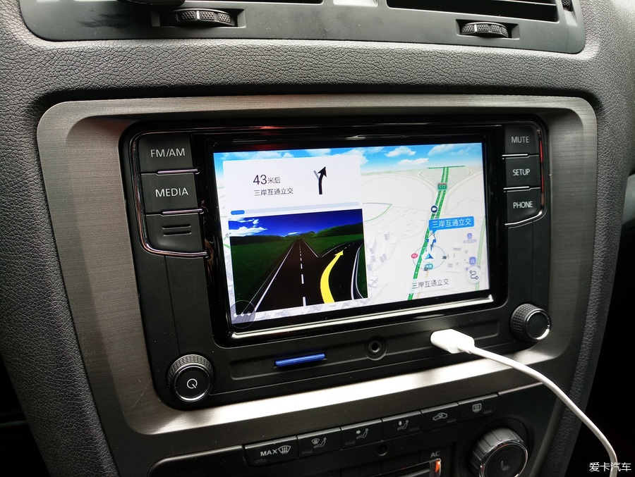

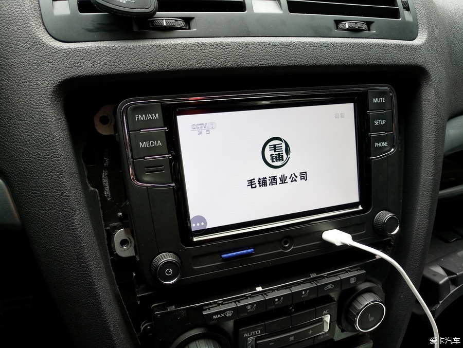

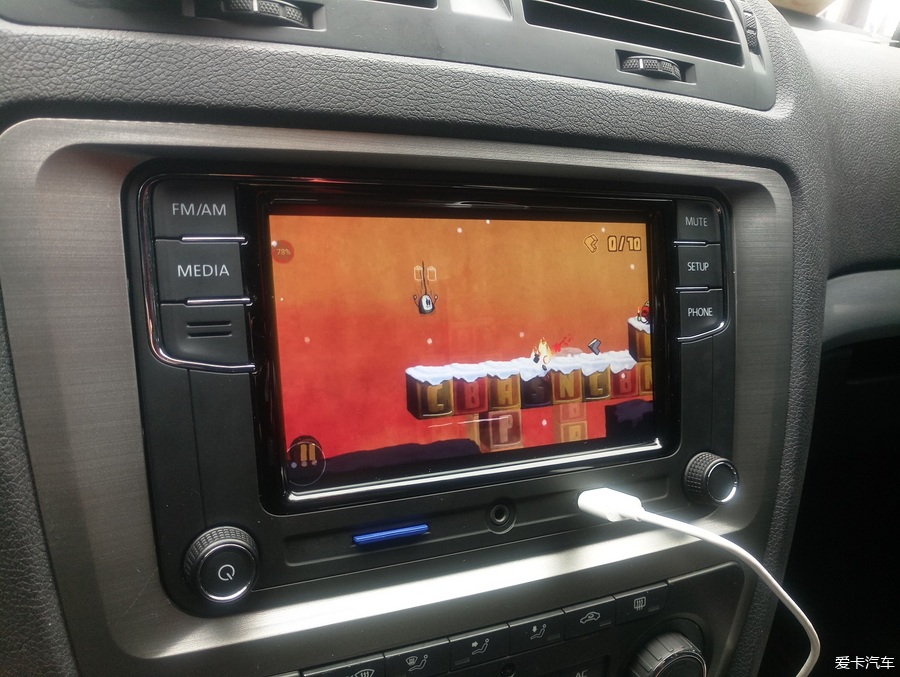

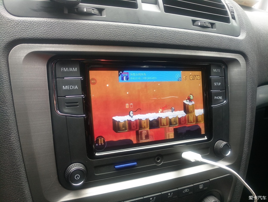

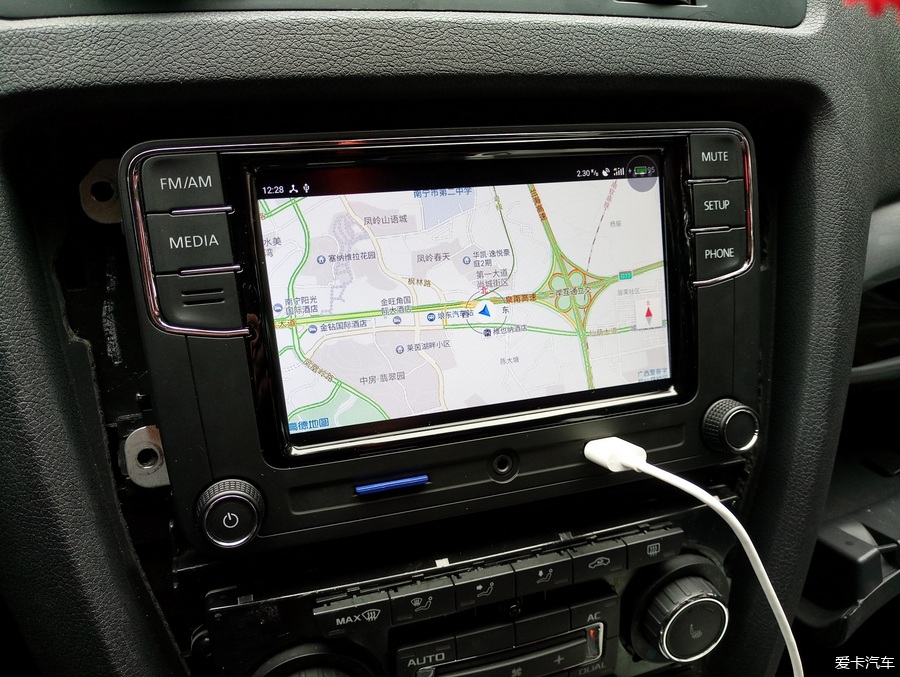

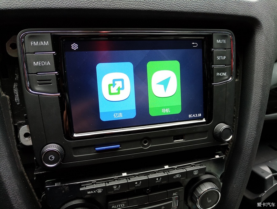

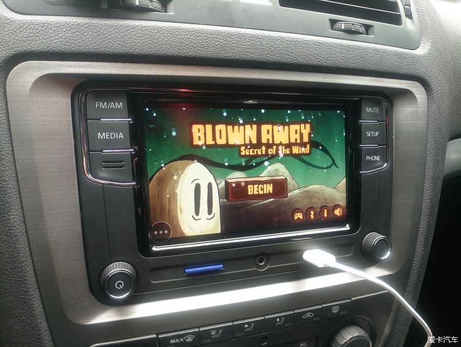

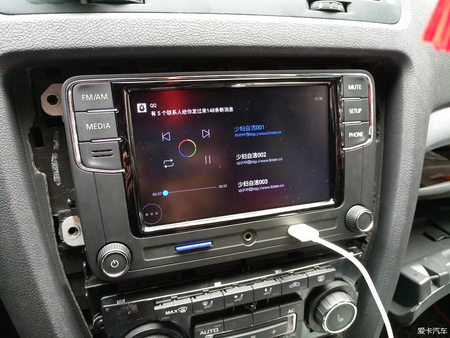

最近传出德赛MIB6.5是CE6.0系统,可以破解的消息。自己摸索了一下,发现还是蛮简单的,安装亿连软件后,手机同屏的玩法比什么carplay、百度Carlife、mirrorlink开放多了,完全百分百映射手机屏,只要是安卓手机都可以连,IOS手机没试。放几张图给大家看看效果吧!
亿连最新版CE系统
亿连主界面
亿连自带的高德导航
看看手机本地视频
听听最火的少妇白洁
高德地图车机版
玩玩游戏也是可以的

今天得空整理了一下破解的思路——2步:
1、破解德赛的默认UI进入CE6.0系统。
2、安装能用的亿连软件。
