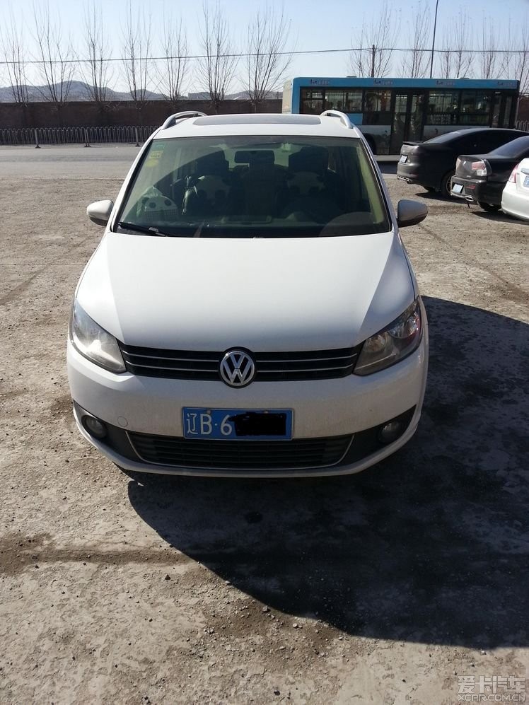

神人MD82的座驾,一大早的在群里得知我还闲鱼要加装定速巡航,现开车过来帮我们一起研究,并按照我的所求,帮我给行车记录仪从保险盒上取电,并走线从车顶接线!特此感谢~~
大连昨日下雨,82的车没有自己发作业时那般的闪闪发光~~~~这个车,估计也已经快武装到牙齿了!

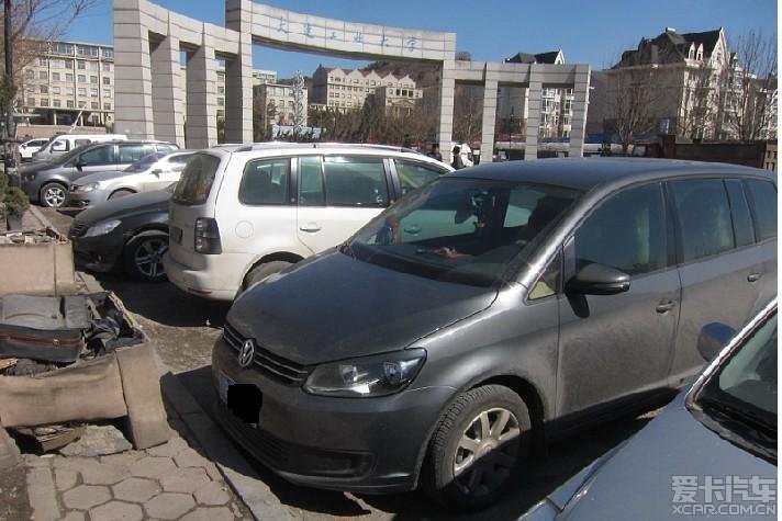

我和闲鱼车,和改车的地点~~~~~~~~~~~~~

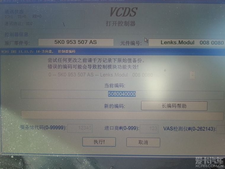

一会儿工夫,巡航完事儿!5053
修改代码,至此,加装巡航完毕!

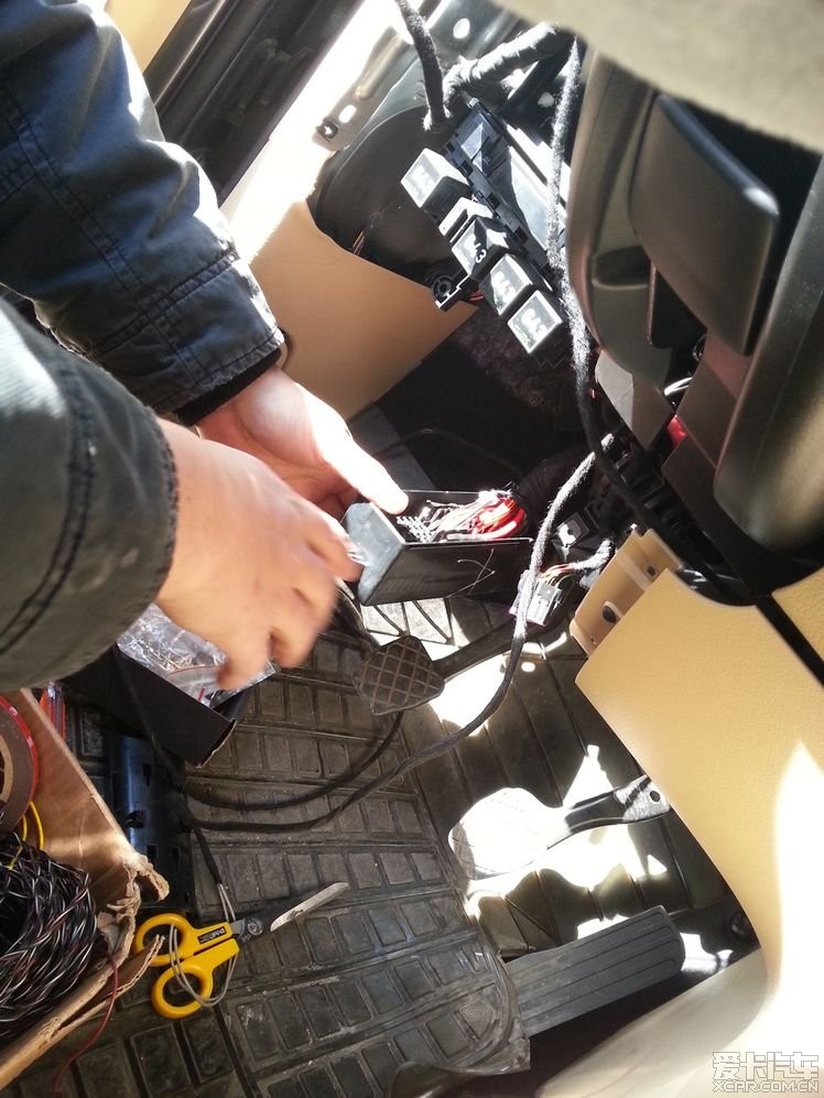

下一步就是帮我将行车记录仪的取电从点烟器转移到保险盒,首先是接线,接端子,插入保险盒
接线,MD大哥还帮忙多给预留了一个插头,怕以后我再折腾点别的东西,真是想的很周到!!!

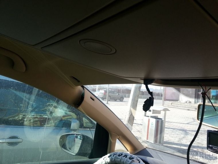

由于我是乞丐版本,车顶棚的设计和中配的不大一样,所以讲遮光板打开后,线不能直接从顶灯出穿出,经过研究,最后决定用铁丝从顶棚直接穿到A柱接到下面的保险盒。看到玻璃上的铁丝了吗??捆住行车记录仪的线往顶棚中穿,这个不走费了点时间,MD82是追求完美的人,多次想尝试看看能否将线走的更加完美点。
