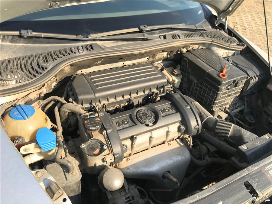

周末利用空余时间更换机油机滤,首先打开发动机仓。

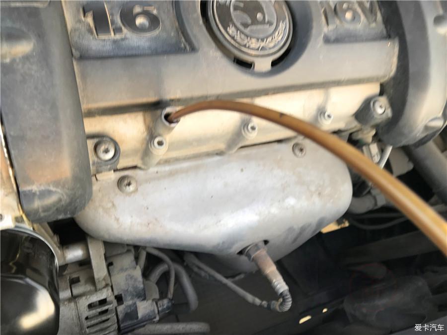

把机油尺拔出。

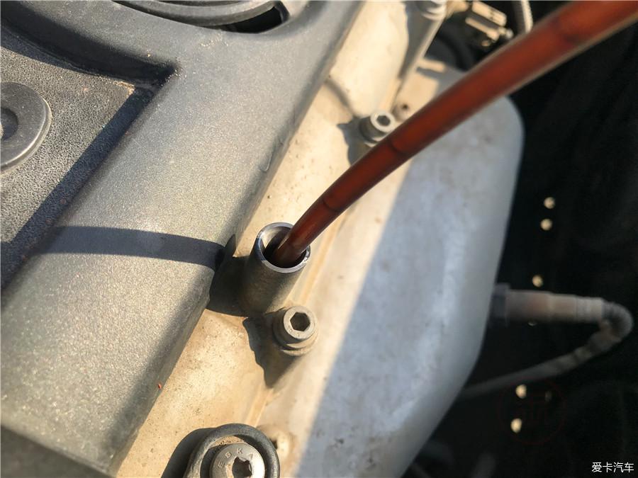

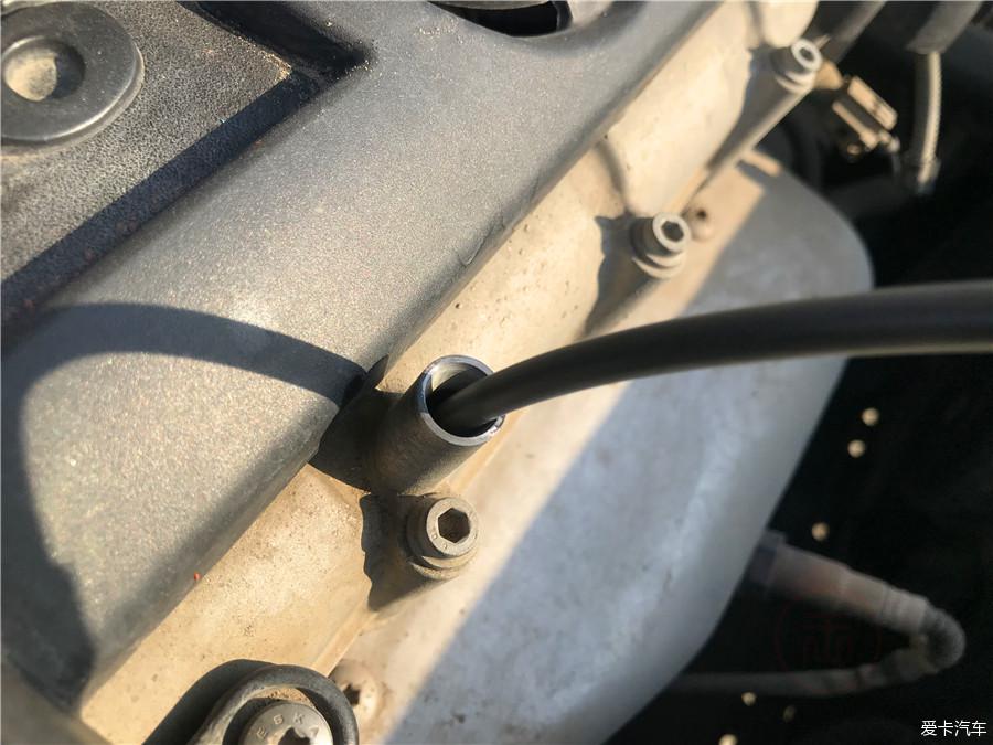

把抽油机细管插入机油尺口。
然后使用抽油机抽废油。
看看抽出来的废油还是非常脏,还是全合成机油清洗效果好。

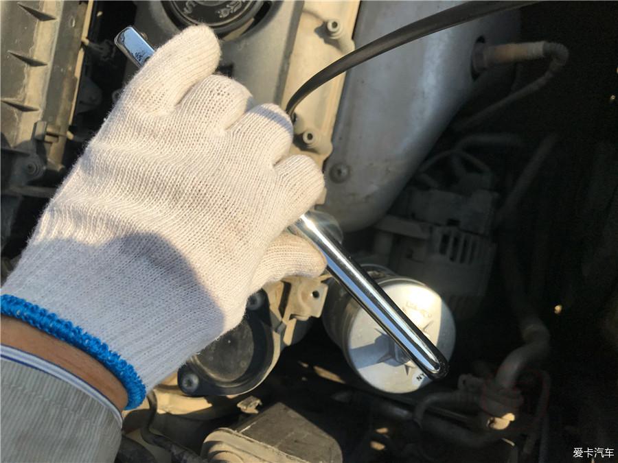

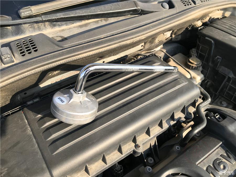

这是更换机滤的工具,完美匹配这款机油滤清器。
上次更换机油使用的机油滤清器。

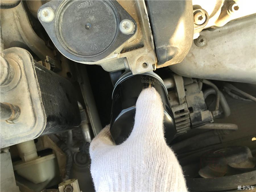

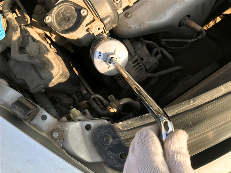

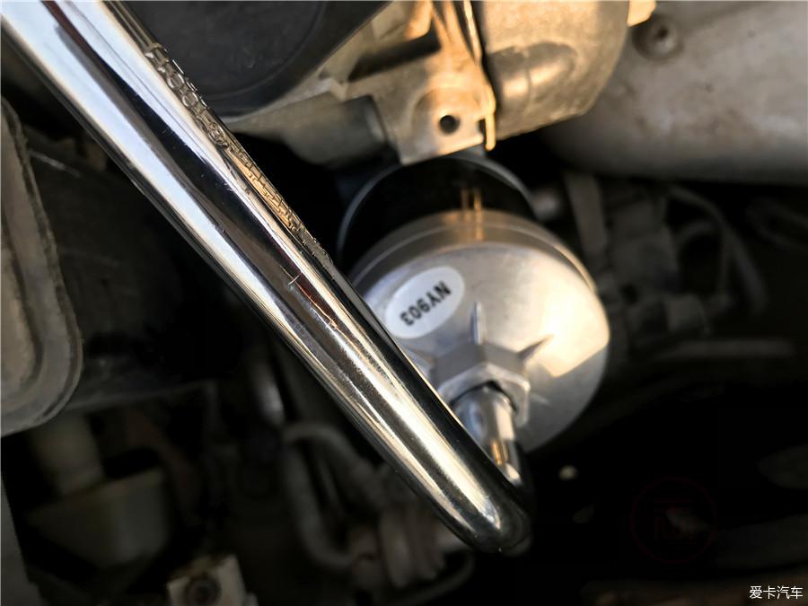

下面开始拆卸机油滤清器。
要轻轻地逆时针拆卸。
使用另一端非常轻松地卸下机油滤清器。

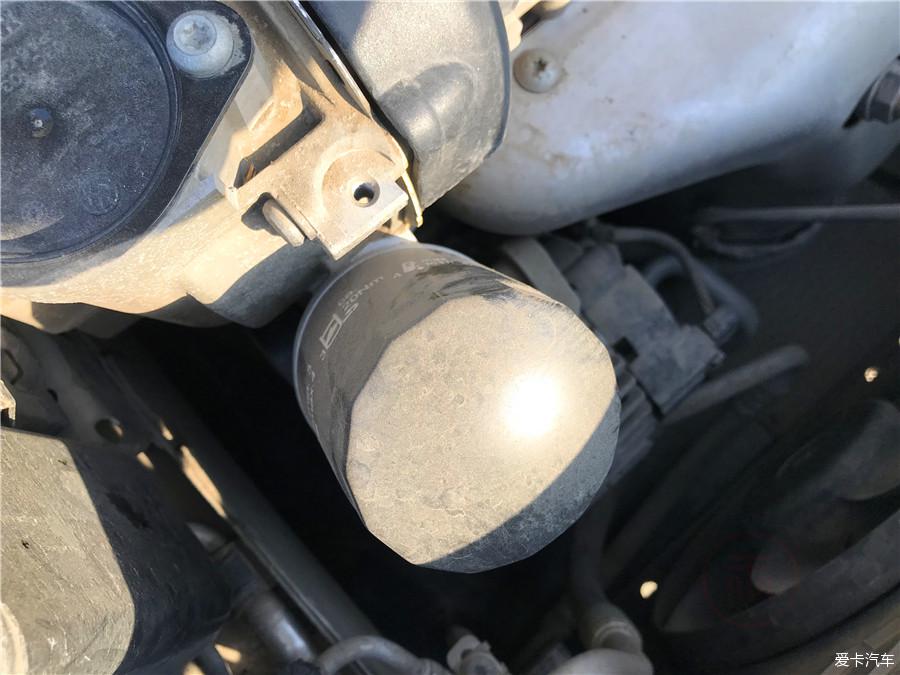

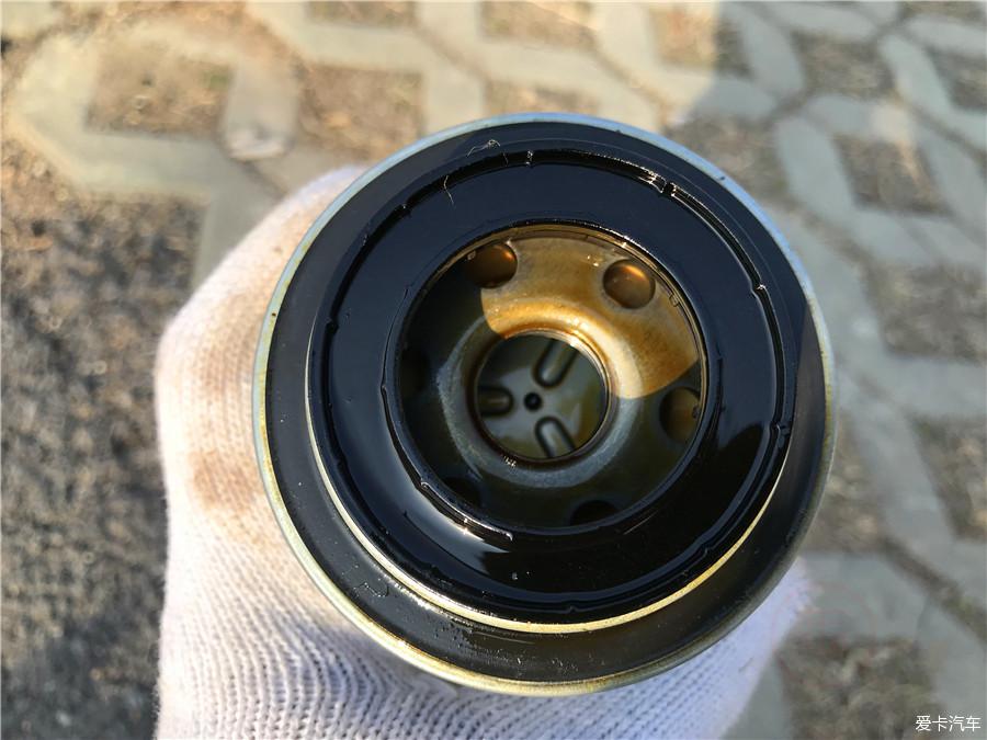

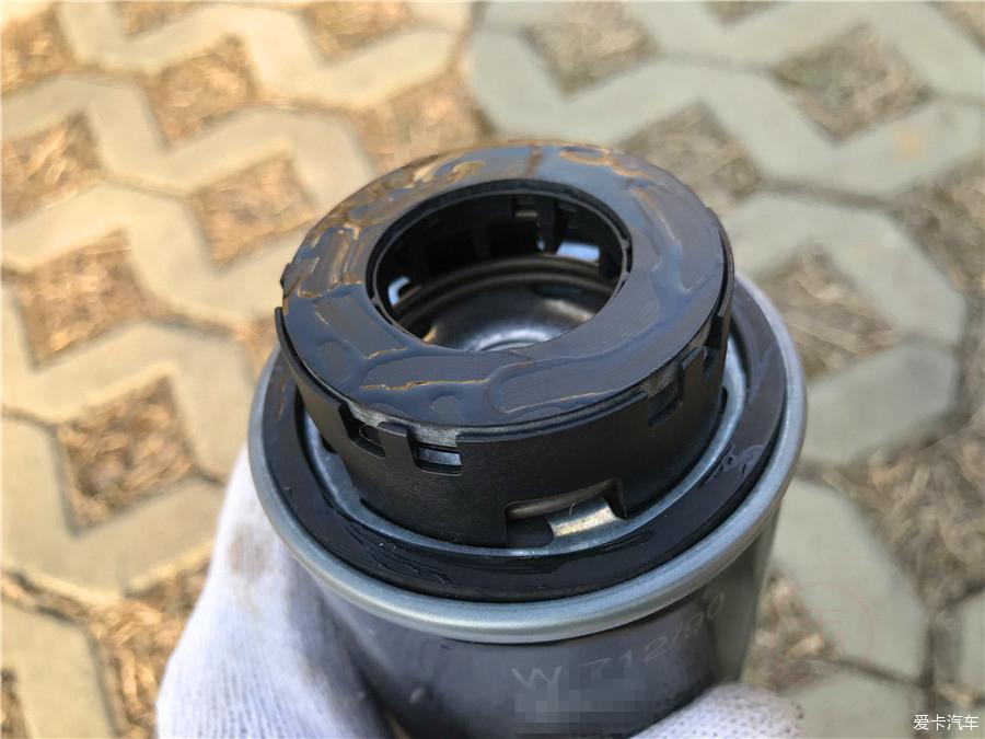

看看使用过的机油滤清器,看上去还是较干净。
从机滤口看还是蛮干净的。

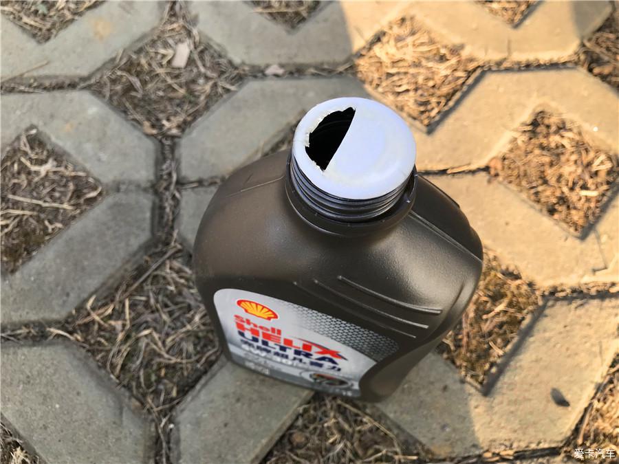

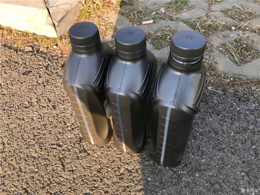

打开一桶机油备用。

大约十几分钟就能抽干净旧机油。

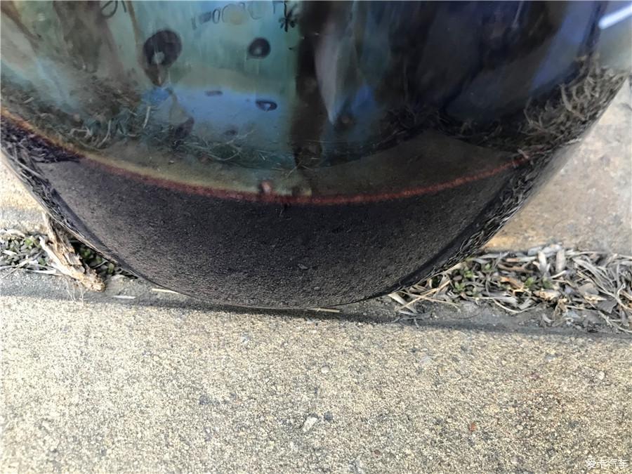

把抽出来的废机油到入上次更换机油保留下来的空桶。
上次加入机油三升,这次抽出来的废机油为2.95升,看来机油长时间的运转还是有些损耗的。

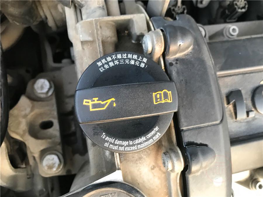

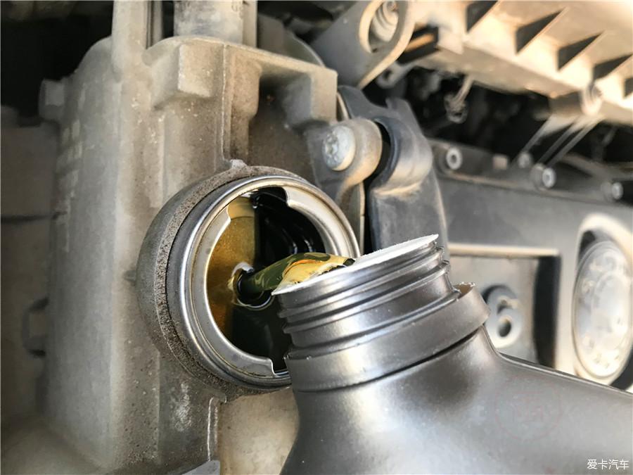

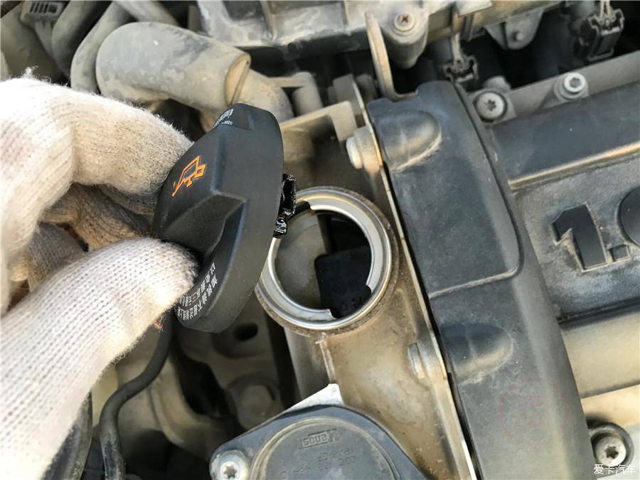

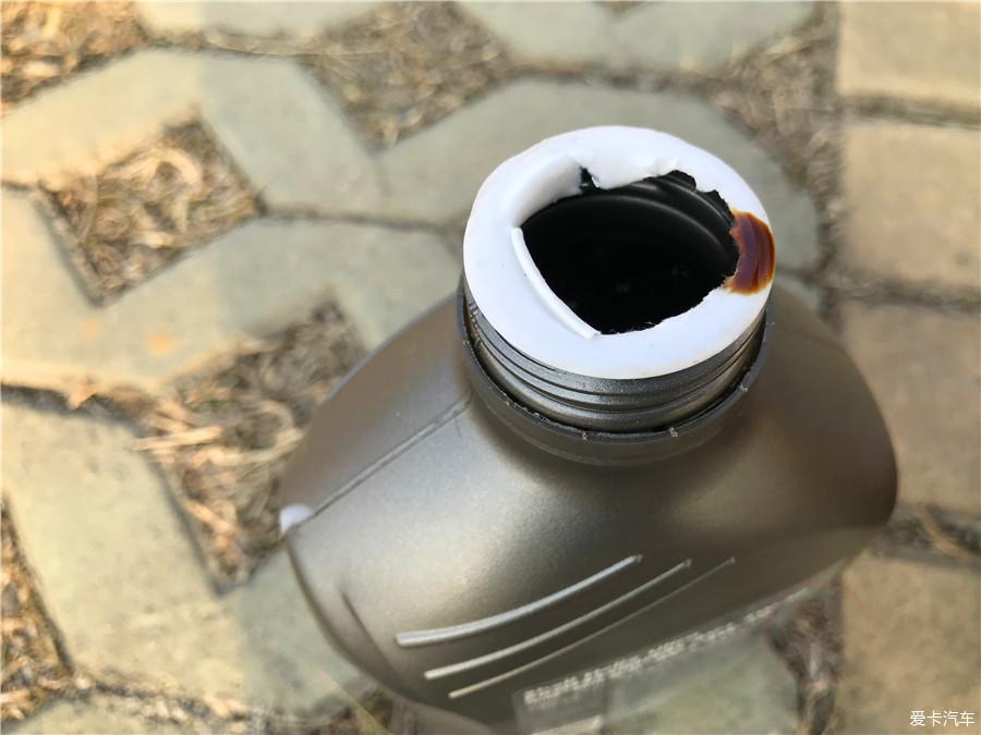

打开机油口盖。

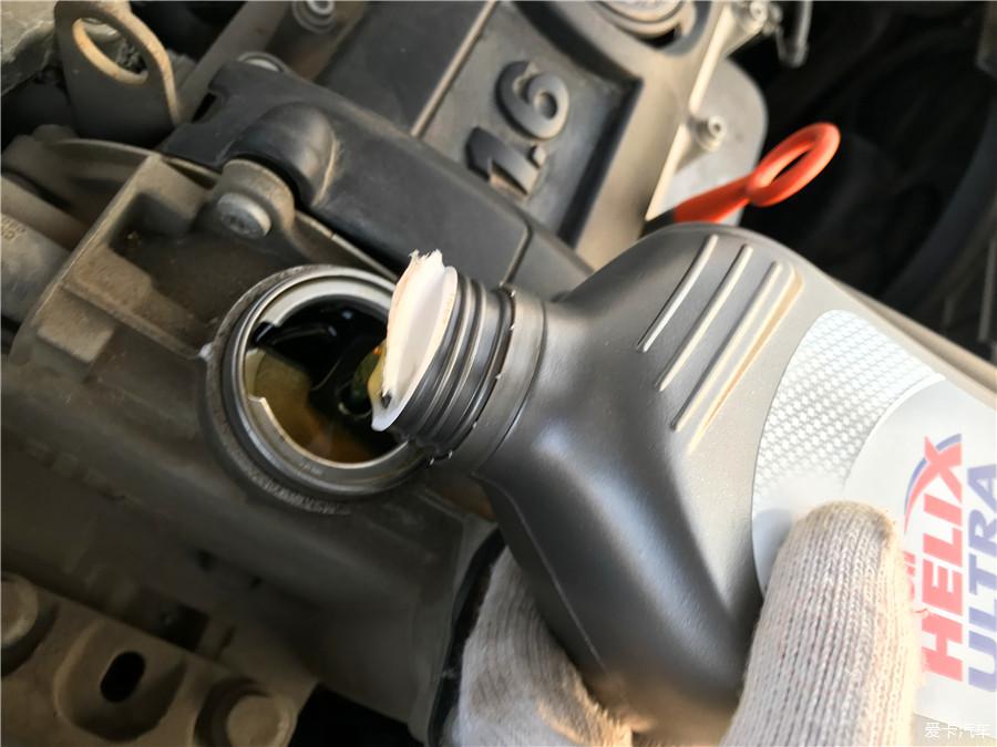

下面开始加注新的机油。
感觉发动机的机油口设计非常小,非常不方便。

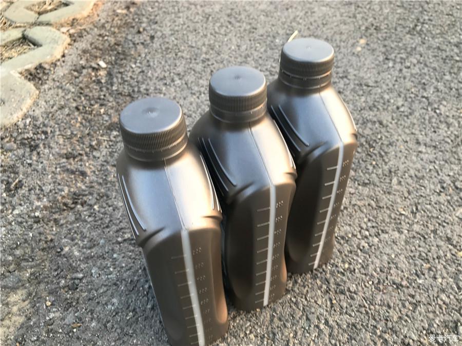

加入全合成机油三升,空瓶留下次盛废机油。
主要是大众的EA111发动机只需要三升机油即可,不像现在的EA211发动机需要四升机油,也不怕超过机油刻度上限。

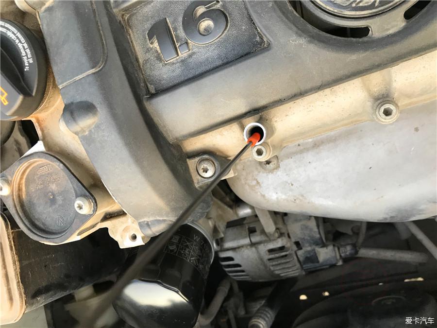

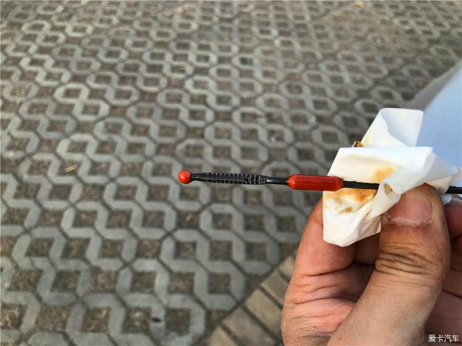

使用机油尺检查一下更换机油刻度,还差三小格到机油刻度上限。

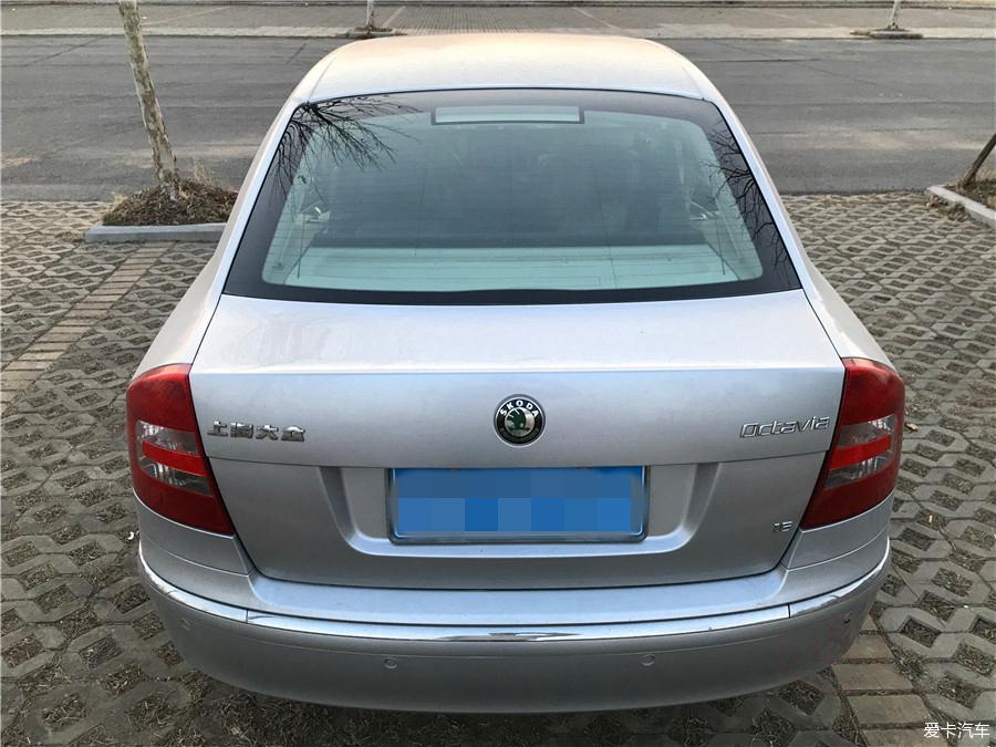

看看我的十年老明锐的风采,还是那么的神采奕奕。

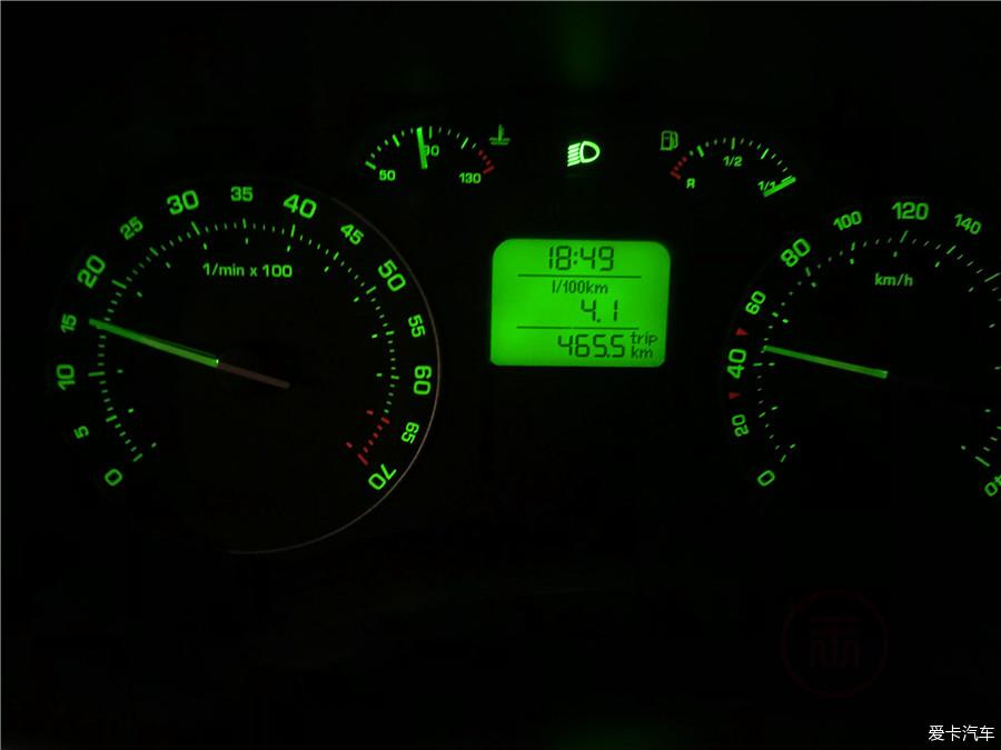

使用新机油的效果还是非常明显的,省油,润滑效果更好提速更快。
