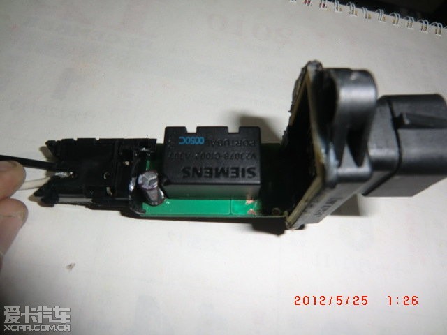

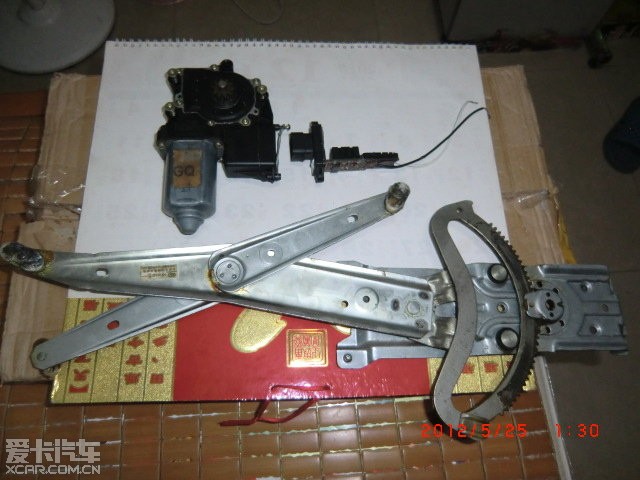

01年的OO最近左前车窗不能升降,在TB上网淘了一个2线的升降器【90元包邮】,把旧的升降器拆下,要用电钻才好拆,换上新的【找个朋友帮忙,2人好安装】,先试验一下线路,发现只要把正负极连接升降器的2线,玻璃就上升了,再把正负极反过来连接,玻璃就下降了。但原车是有4条线,新的升降器是2线的,要如何连线?我把原车旧的升降器分解成3部份:支架 马达 控制芯片 。重大发现:原车窗马达也是2线的,通电后居然可以转动,难道没有坏?最后发现是芯片问题,芯片可以改变电流输出方向从而控制马达正反转,玻璃就可以升降了,要换芯片。去汽配城找了半天也找不到这样的芯片。。原理已知,本着DIY精神,不如自己做一个简单的,去电子城买来2个5脚的继电器【我用欧姆龙 8元一个】,接好线,试验了一下,OK。把自制的"芯片”连接好车门内的线,固定好位置,封上门板,搞掂。 下面是旧升降器分解图:
铁丝是我加上连接马达的引线,马达连接图中的齿轮。
原车芯片上用的是一个西门子继电器。8脚的,市面上比较少见。
手指上的黑白两条线是接马达的
    我用2个5脚继电器自制控制器忘记照相了,当时有点心急,装上车了。

补充:自制的控制器没有一键升降功能和防夹功能。
