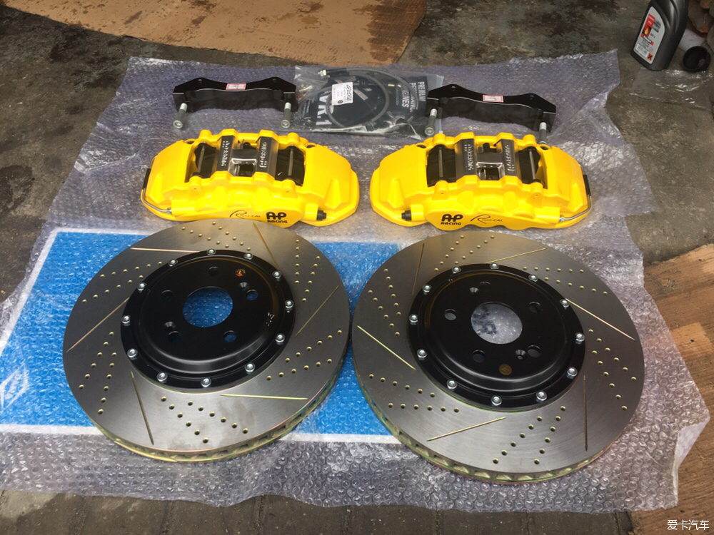

目前公里数20000不到,以前那辆车差不多行驶了6w公里才换的刹车,这次提前了很多,实在受不了,所以狠了狠心还是决定把刹车换了。于是乎,就自行采购了一套前轮AP,后轮由于电子手刹的缘故,都不建议更换,也就作罢。
    当然了,换完以后的效果那是杠杠滴,点头现象大幅改善,踩刹车更有自信了。原车刹车刚踩下去的时候你不会有任何感觉,需要再深踩一脚,这时候就有些突兀了,现在的就非常线性。
    刹车换完以后顺便把贴纸也搞完。原本想照着轿车的样式挑选贴纸,但是由于老唐看着就不怎么运动,如果使用运动一点得贴纸又怕丑,不太运动的又不喜欢,选了很久无果,最后就贴了几个英文字在上面,效果的话呢,只能算还行吧

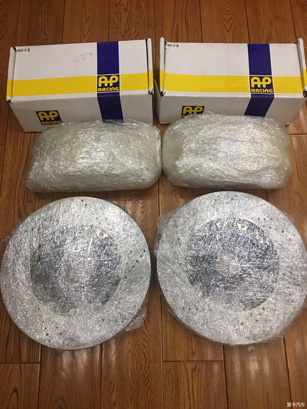

自行采购的前轮卡钳套装

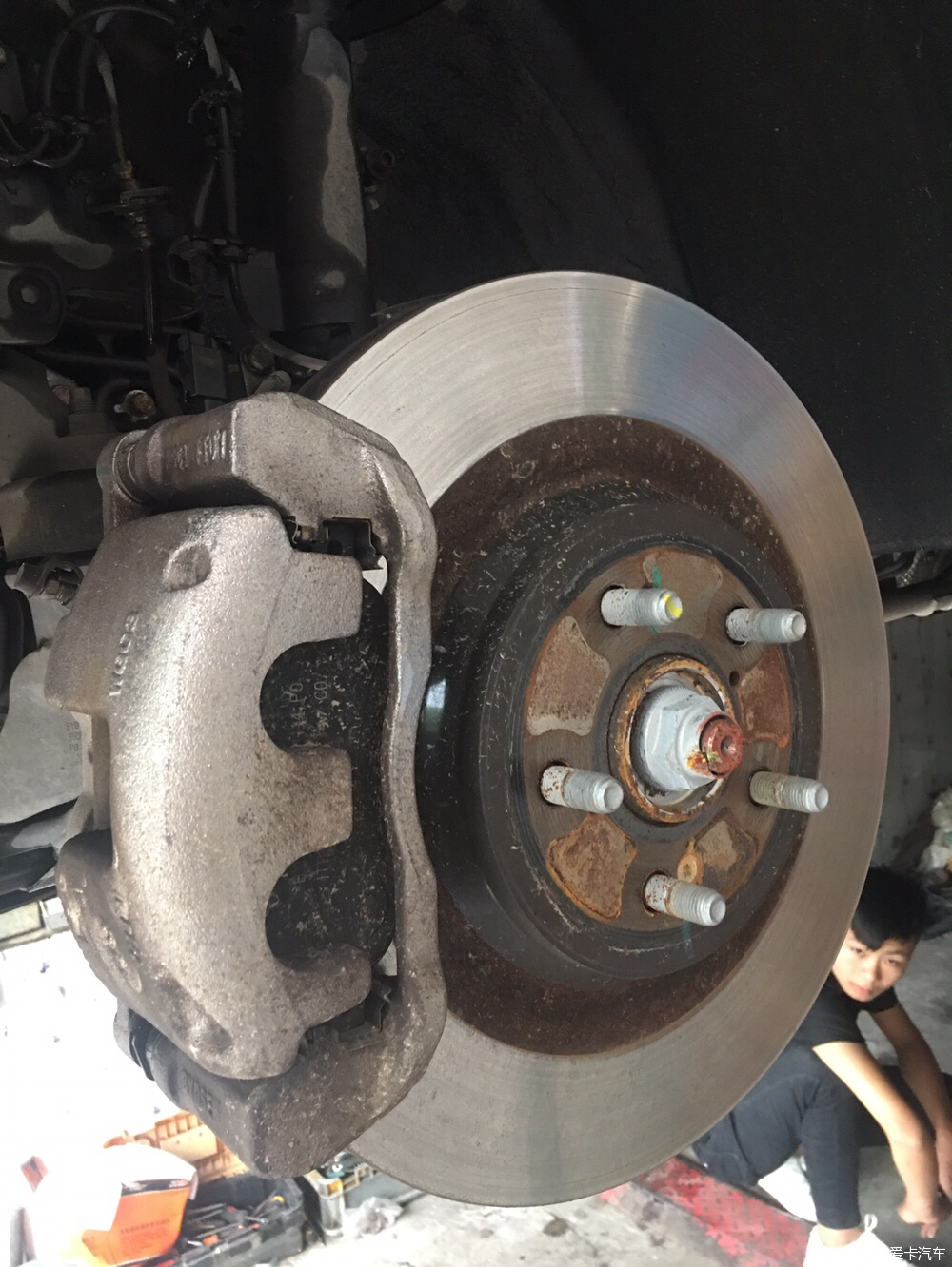

原厂卡钳
准备拆卸原厂卡钳

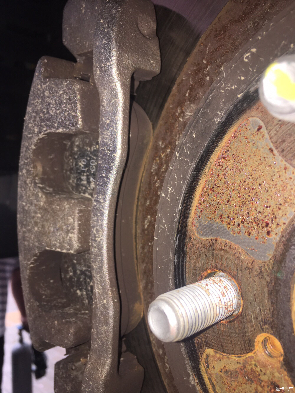

刹车片还很厚呢

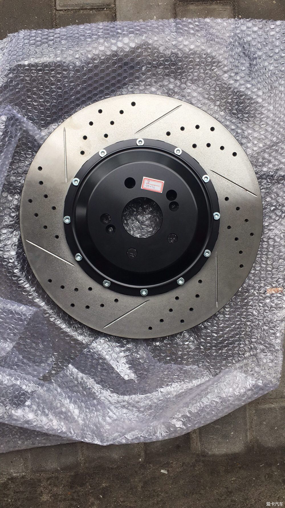

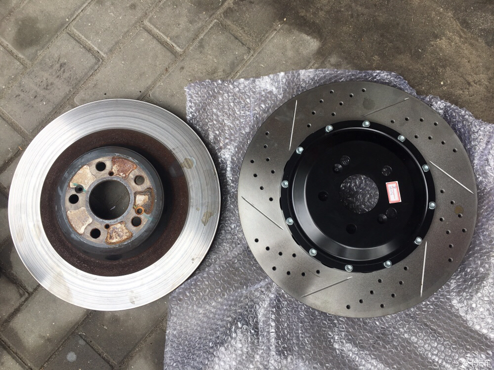

中间发生了一些小插曲,套装配的380盘尺寸问题无法使用,就是图片上的样子了

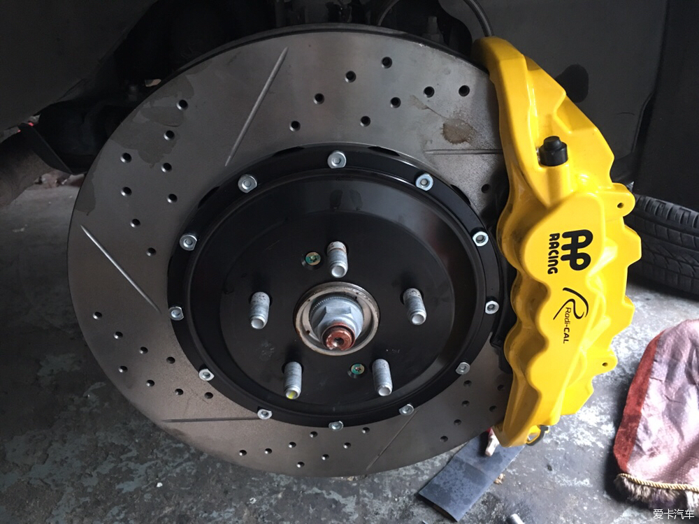

新换的410刹车盘,哇偶
又大了一圈

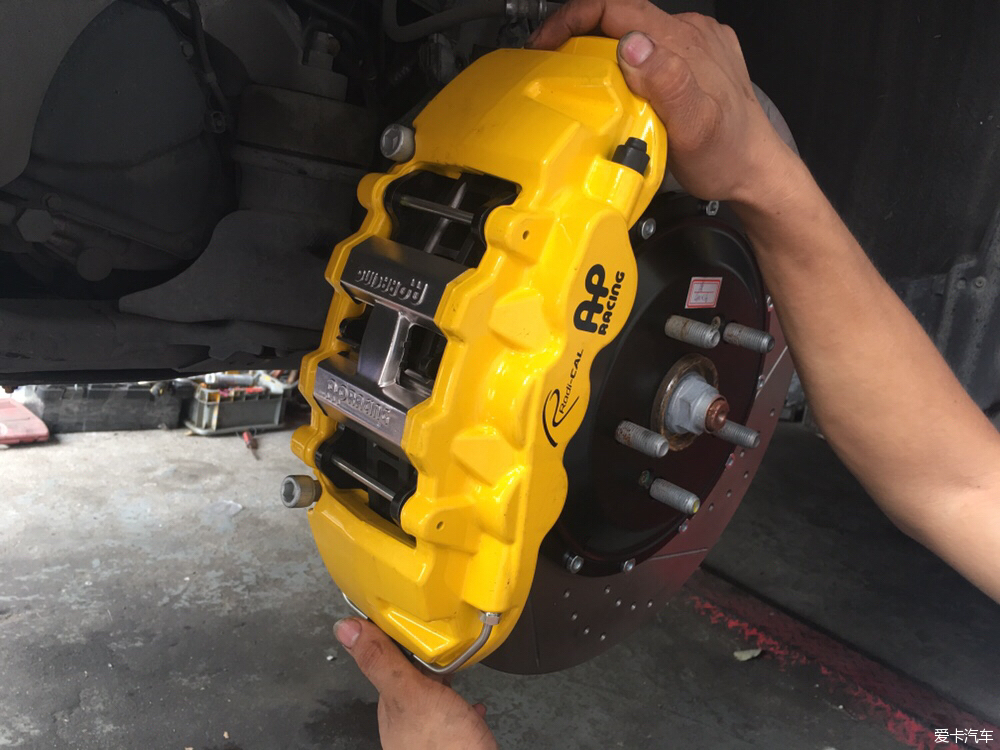

安装新卡钳
排气中
完工

这套AP是6活塞吗?原装轮毂改要加法兰盘吗?多钱买的啊?
没加法兰,正正好好,如果轮毂里要放平衡块的话位置得往外移,不然可能会蹭卡钳
