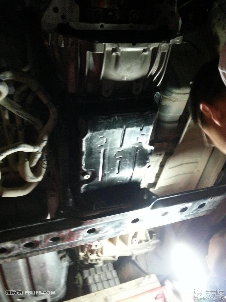

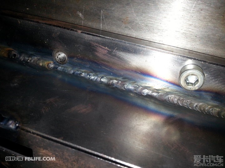

在出去擂坡坡的时候认识的一个大哥,后来委托帮忙把他的V93发动机动力想办法搞整一下!经过前后一个月的反复考虑,最终选择采用3UZ配合3UZ原厂波箱结合V93原车分动箱运用3UZ原厂电脑匹配这个方案来提升V93原厂动力不足所带来的缺陷。
这次施工过程中采用了一些新的设备,工业级的氩弧焊机 等离子切割机 二氧化碳保护焊机,还要感谢赛车圈的一位老前辈对我在技术上的指导以及帮助!
拆开包装的3UZ静静的放在角落等待重生,旁边是什么机器大家来猜猜!
V93内笼
此次施工中采用的工业级带水冷氩弧焊机
自己加工制作的发动机鸡脚

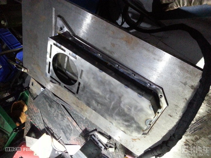

为了保证油底壳焊时的整体形状,自己加工工装平台保证油底壳焊接后的安装位置完好如初!
设备的辅佐才能保证良好的施工工艺

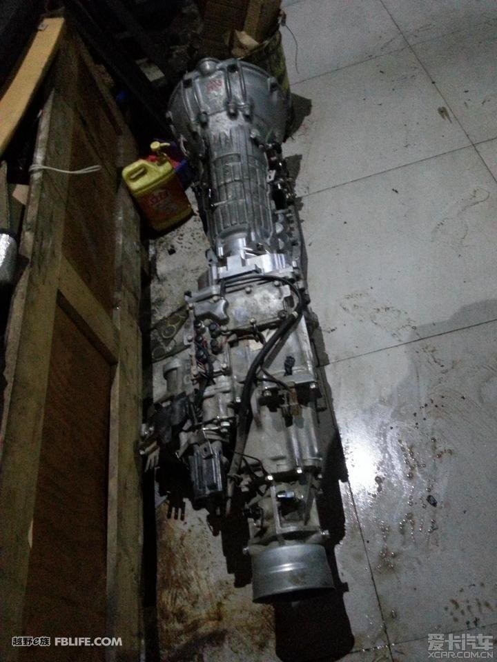

发动机吊装等待波箱安装后整体定位!

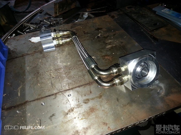

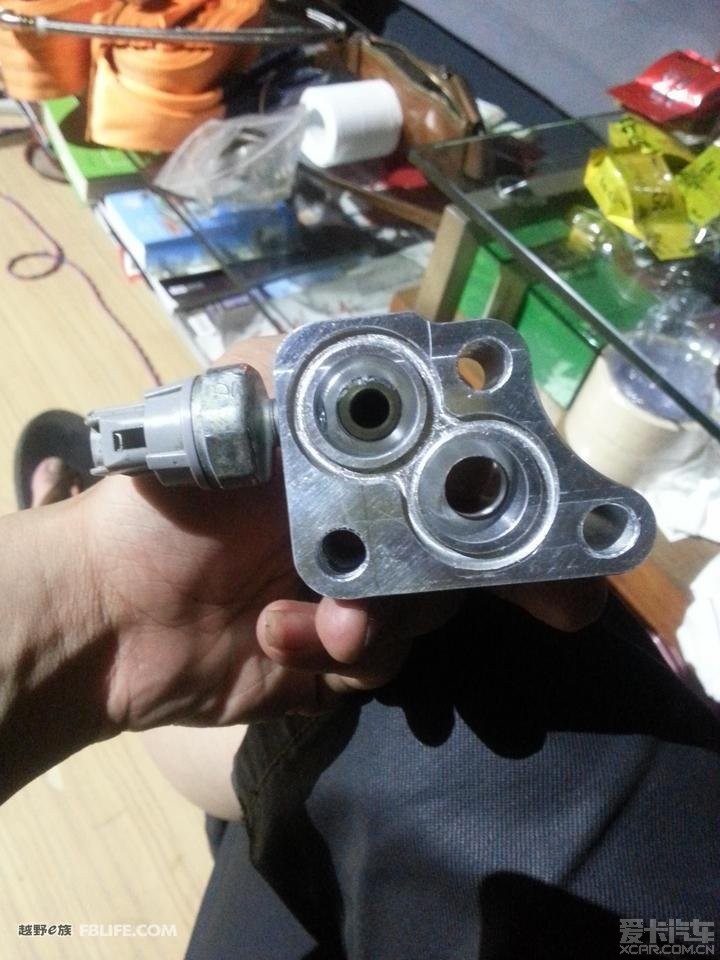

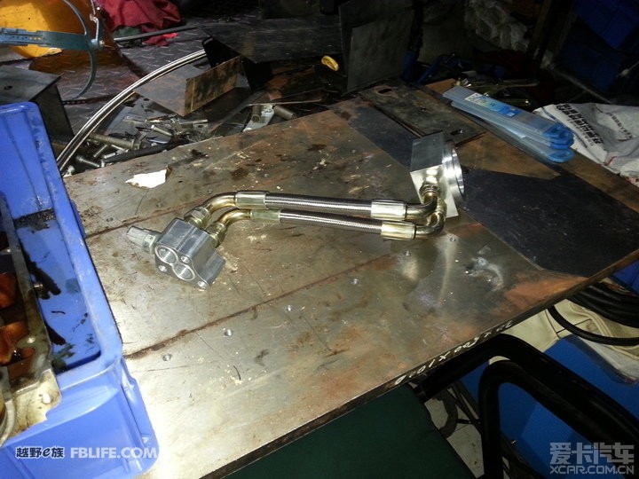

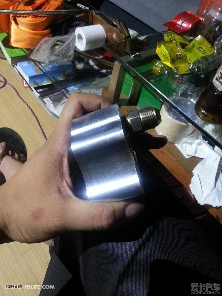

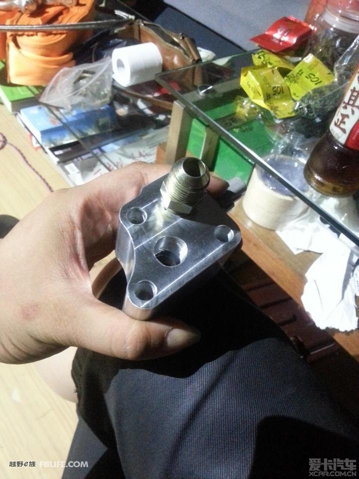

历时两天时间终于做出来了,因为新换发动机后机油格安装位置与周围的设备有冲突。找遍国内所有的渠道没有自己钟意的转接油饼,索性自己3D制图上数控加工中心做了个机油油饼。采用7075锻造铝合金打造,强度各位应该心中有数。为了让一颗强有力的心脏保持良好的工作状态这个是必须的!
部分细节图片供各位大虾参考,不足之处还望各位批评指正!
如下机油压力传感器安装位完美移植

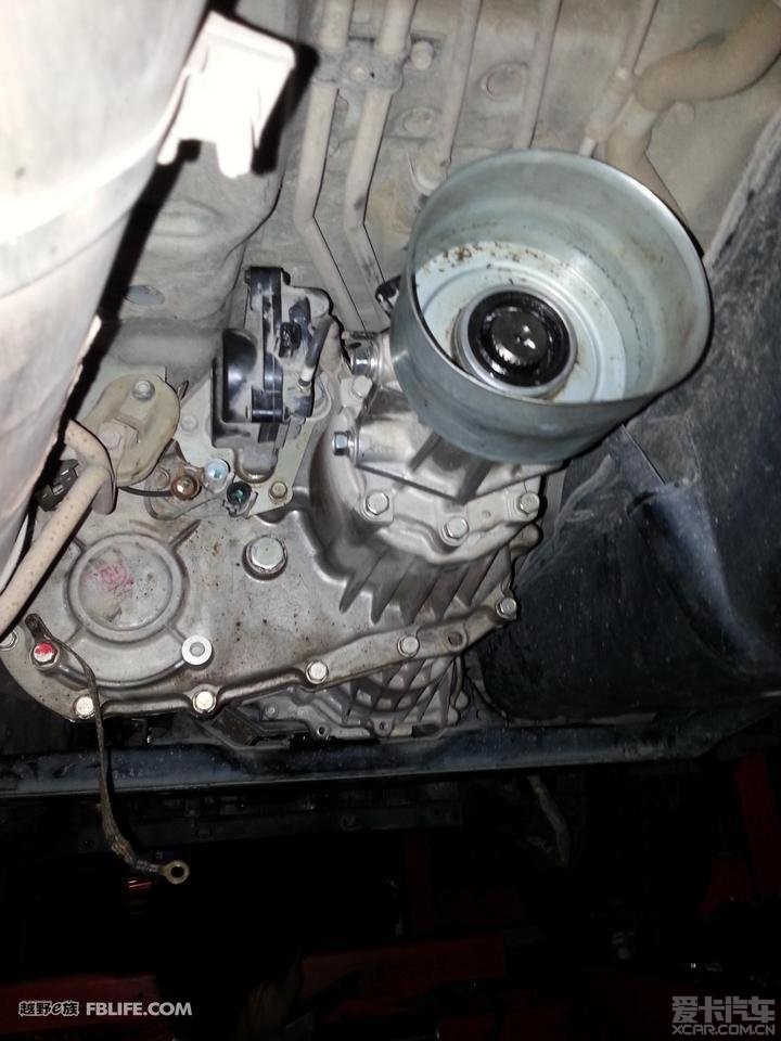

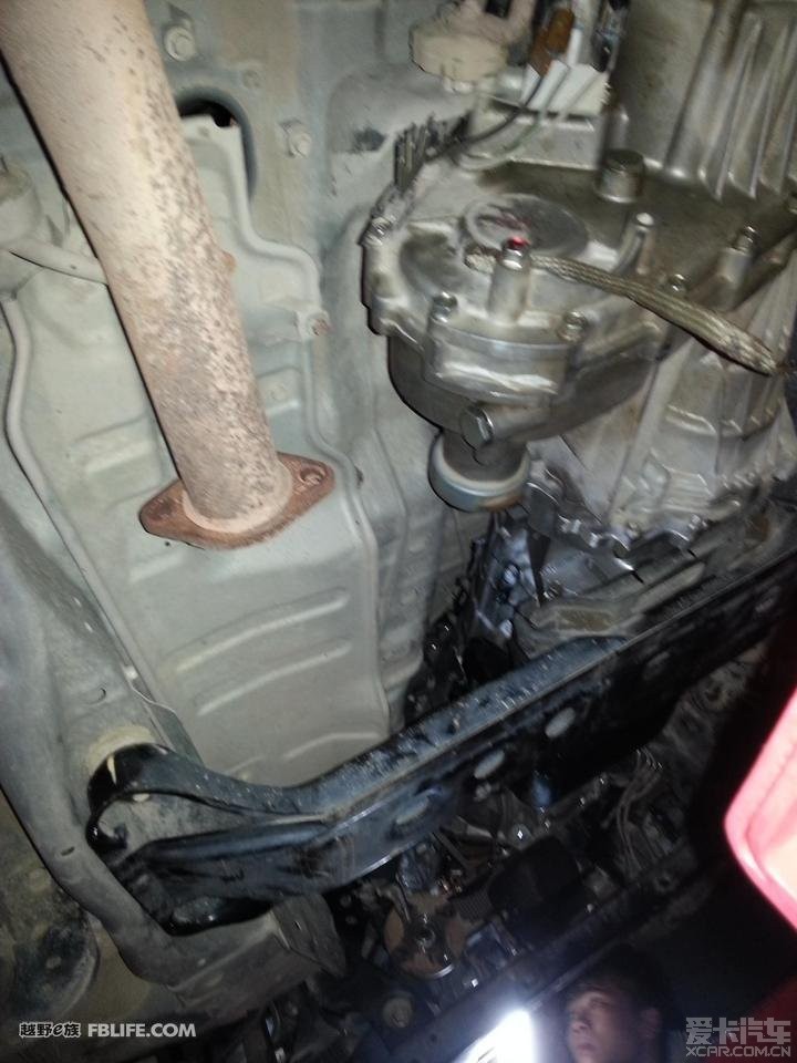

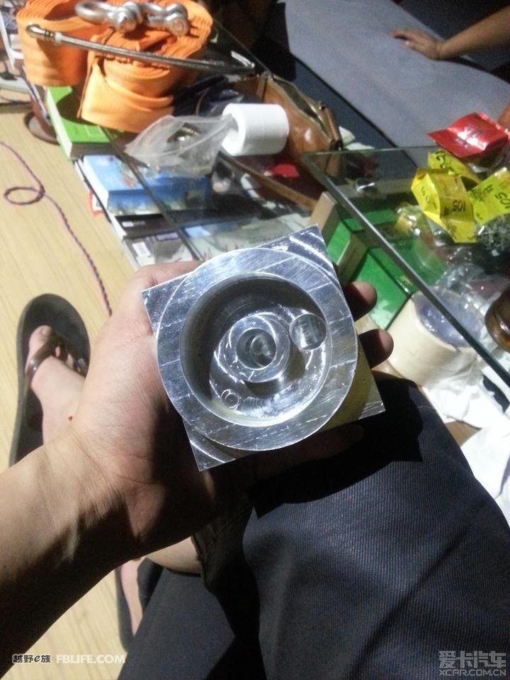

等了好多天终于加工出来了,丰田3UZ原厂6速波箱转接V93 6G72连接套件终于出来了。材质采用航空基本7075锻造铝合金打造,用具时下流行的话来说就是雷公雷对他也毫发无损。安装面完美结合无任何误差!
