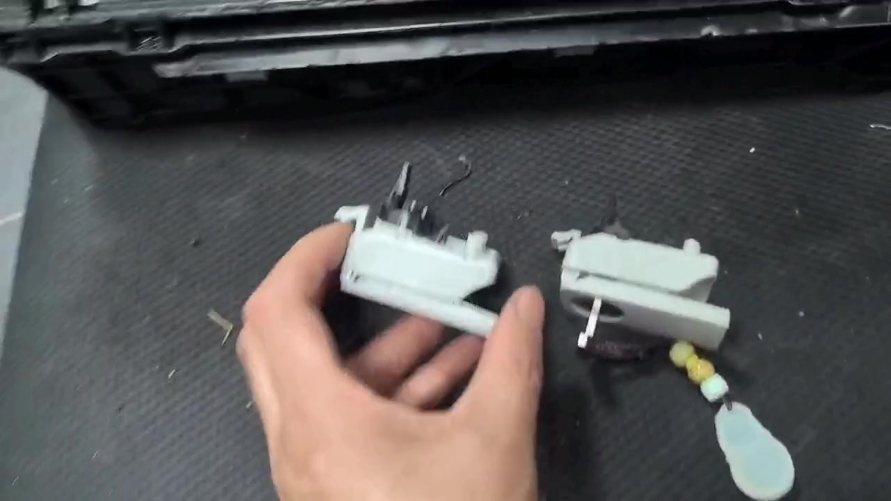

        另外,手套箱打不开了,估计是里边的拉线断了。手套箱损坏是个小概率事件,很多修理工不知道如果维修。一度想买个拆车件换上,联系了几个人,报价800-1000,费用不低呀。最后好不容易找到一个可以维修的,也怕是拉手坏了,提前买了一个拉手让他们一起更换。拆开后发现是一个拉杆齿轮坏了,这个齿轮不好匹配,最后他们自己整了一个。拉手45,维修230,完美解决问题。

手套箱是拆下来送去维修,维修好了再安装。
