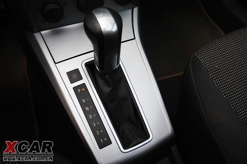

发表于 2008-10-22 14:20    IP属地:未知
OPEL的自动档,带雪花模式。
