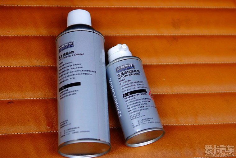

(1)清理套装,分别为蒸发器清洗剂(大瓶的那个)和异味清洗剂(小瓶的)。其实真洗的时候,你会发现大瓶的喷完也就分分钟的事。。。。

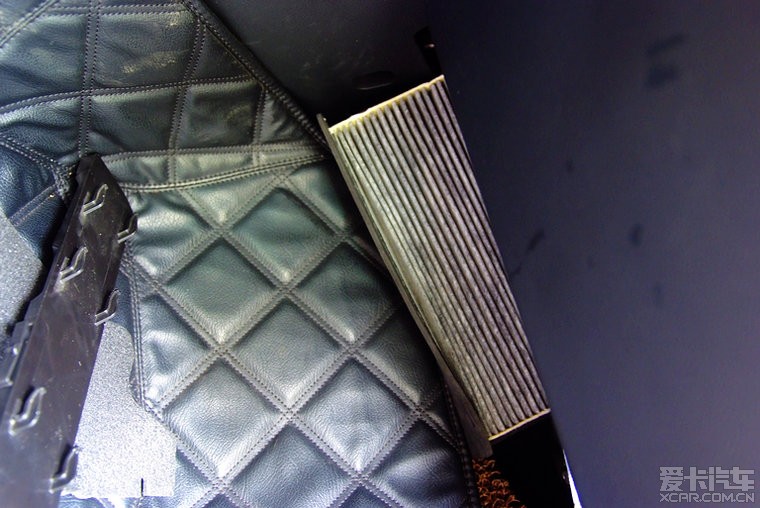

(2)首先清洗蒸发器,蒸发器在空滤的左侧,变速箱的前面。所以首先卸下空滤。

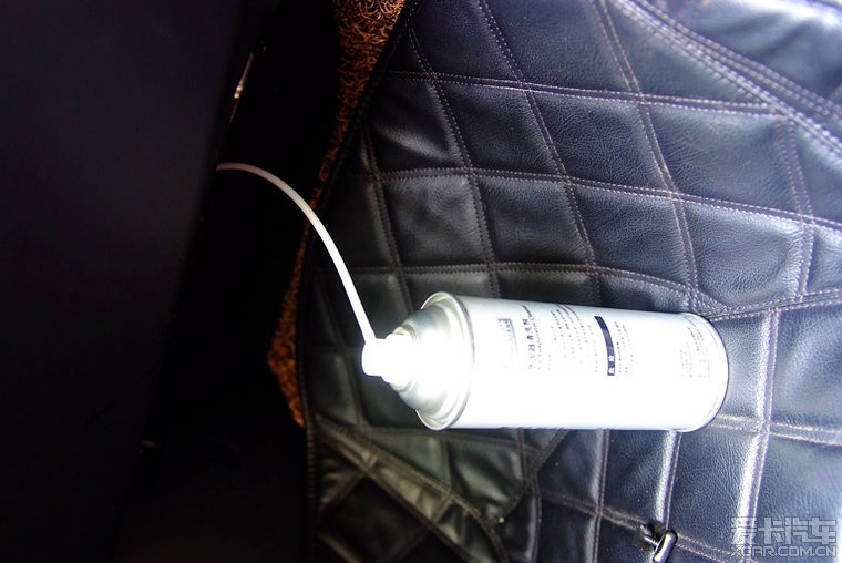

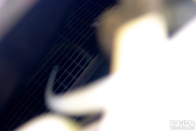

(3)将大瓶套上清洗管,管子从空滤口插入,尽量向左侧司机位方向插。插入大约20-30cm后,开始清洗,按照说明书分两次喷完,中间间隔五分钟。
