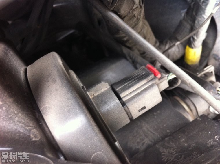

日行灯安装非常简单,打开机盖,把线卡先拔下,旋转灯泡,卸下来换上就行。完全不需要动线路。
注意换灯泡时手指别触碰灯泡玻璃,要不容易爆。
就是这个线卡子,拔下就行。

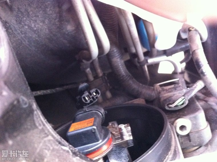

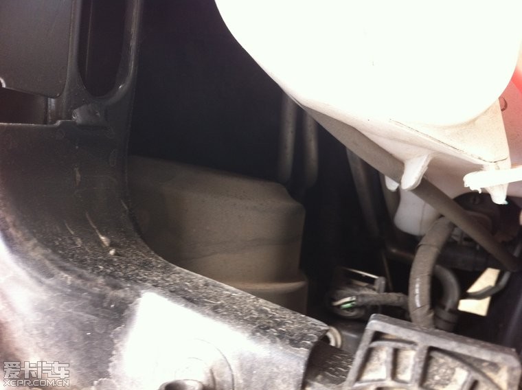

先把大灯后面的防尘罩抠下,用指头在前面一抠就下来了。
然后拔下线卡,旋转灯泡,把灯泡拧下
另一边也是这样

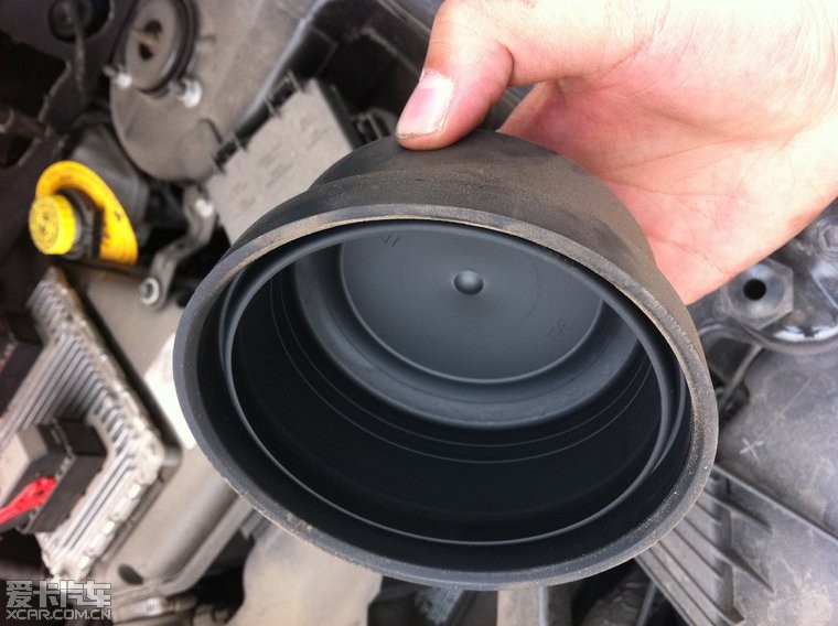

接下来把两个大灯防尘罩抠下。
先把大灯防尘罩中间打22毫米的圆孔,别大了,也别小了。大了怕漏灰尘,小了有会中间鼓起来,也不严实。
两个都打好孔
把氙气灯灯泡出来的线穿过去,带尖头的红黑线和灯泡在防尘罩里面
把灯泡上带的防尘塞堵在防尘罩的孔上。
两个防尘罩都是这样处理

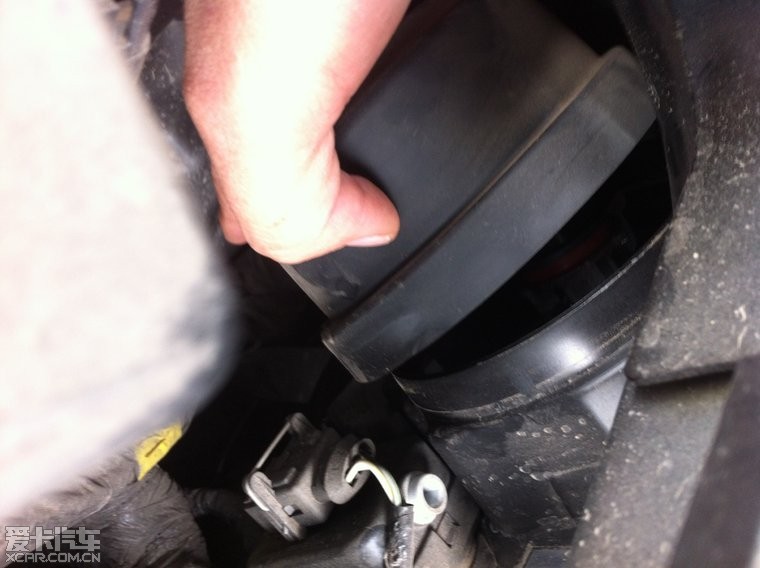

接下来把原来的车大灯卸下,一转就下来了。还是提醒一下,手不要碰上灯泡玻璃。
先把带尖头的红黑线接原厂粉黑线插座,红接粉,黑接黑,完了把塑料套套在接头上。
然后把氙气灯灯泡拧上
把防尘罩扣上。两个灯都这样处理。
