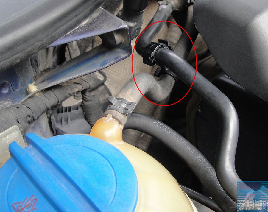

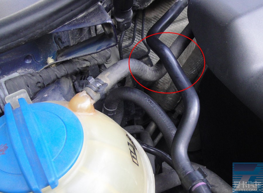

    本人有个很好的用车习惯,就是每次跑长途或者每年入冬时候都会亲自对爱车做个全面检查。防冻液壶的旁边有3根管子,早在几年前,我就担心过管子会不会彼此摩擦到,但是每次检查发现,它们都间隔挺大的,应该没事。今年检查无意中用手顺着管子摸了一下,竟然发现个巨大隐患,就是上面两个管子是能摩擦到的,而且上面的管子已经被磨的明显有个凹陷。最迷惑人的是从正面看根本看不出来。见下图:
看上去一切正常,其实管子下面已经磨掉了一层。
处理起来也很简单,就是加装个油管卡子就搞定了。
在此提醒下老腾2.0的朋友,最好也检查下这个安全隐患。

这个跟碳罐电磁阀位置关系不大,因为原车的管子的这个位置的两侧都有卡扣,以前我检查也看过,有两公分距离,不知何时就“勾搭”到一起了。说到底还是年纪大了吧。

网上一般有3种规格,孔径分别是:10mm、15mm、25mm,要购买15mm的,而且两头孔径一样大,不要买成一头大,一头小的。

不客气,相互学习嘛。其实我本来都卡子装起来完工了,突然觉得可以提醒下老腾友,又拆开拍照重来。

你可以仔细检查下,特别意思靠的近的管子,用手摸一下,有时候光看看不出来。

是的,当时想过好几种方法:
1、直接扎带,或者铁丝把最上面的管子就近固定下,跟下面管子拉开距离。
2、直接用布胶带把两根管子接触到的地方缠绕几圈。
3、用铁丝或者钢丝自己做个卡子。
4、用一小截直径差不多的塑料硬管套上去。
最后某宝上看了下,也不贵,而且刚好还要买其他东西,好歹美观些吧。

我昨天看过了,有点小摩擦,直接用布胶带裹了几圈,等下次网购东西的时候再顺便买个支架。
随着管子的老化,本来不摩擦的,可能变摩擦,本来轻微摩擦的,可能变严重摩擦。
所以,及时发现,及时处理,才能消除这个隐患。
考虑到运费,个人也觉得这个卡子没必要单独买,最好哪天买个什么包邮的东西,顺便买一个,哈哈。

我之前也看见了,后来没有买到合适的,就直接用布胶带把两根管子接触到的地方缠绕几圈。
胶带缠的话,只要没有异响也无所谓。那次网购其他东西时候,可以顺带买一个,也不贵,两头孔径都是15mm的。
