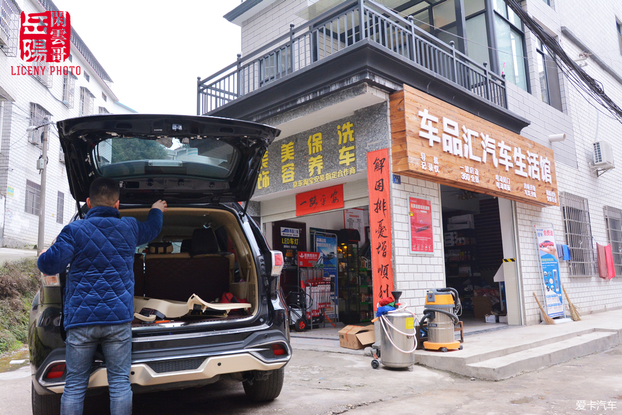

联系了安装师傅,貌似比较忙,离我家较近,顺路喵哈,
路边店,户外作业,所以雨雪天是不太好安装的,
因为飞歌X1是新产品,刚上市不久,咨询师傅还没安装过此类机型…

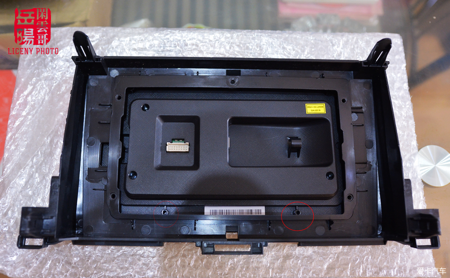

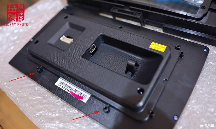

看上面的图片,发现问题了吧?

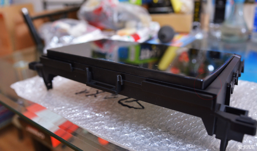

10.1寸的大屏和厂家提供的汉兰达专用安装面板框架不贴合。
大屏背面的2个螺丝固定座与安装面板冲突。
查了资料,汉兰达的这个10.1寸屏安装面板是通用型号。
这样看清楚些,就是这2个螺丝固定座。
搜索相关图片发现,飞歌GS1无此问题,飞歌GS2和X1有这2个底座,
都会和汉兰达通用安装面板冲突…
[ 本帖最后由 闲云哥 于 2019-1-13 12:41 编辑 ]
此人难道就是传说中的光头闲云哥?!那确实!
发表于 2019-01-12 14:29    IP属地:未知

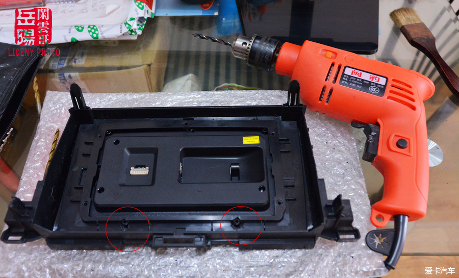

解决问题:要么锯掉那2个螺丝底座,要么在安装面板开孔,
我选择了后者,事后询问安装师傅果然是会用钳子直接拧掉这2个螺丝底座…
手电钻开孔,很容易的,先用铅笔做好位置标注,孔稍微开大点无所谓。
这是开好的孔,试着拓大了几次,直到屏幕放平整为止…
OK了!妥妥的~

并没有刻意,按预约元月8号下午到店安装。
因为之前做了些功课,所以安装还算顺利,前后2小时搞定。

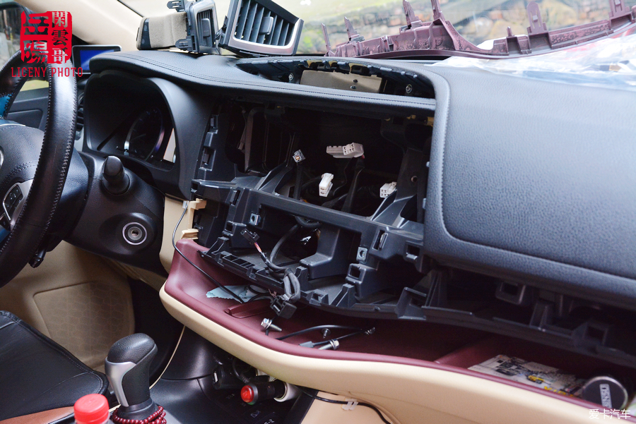

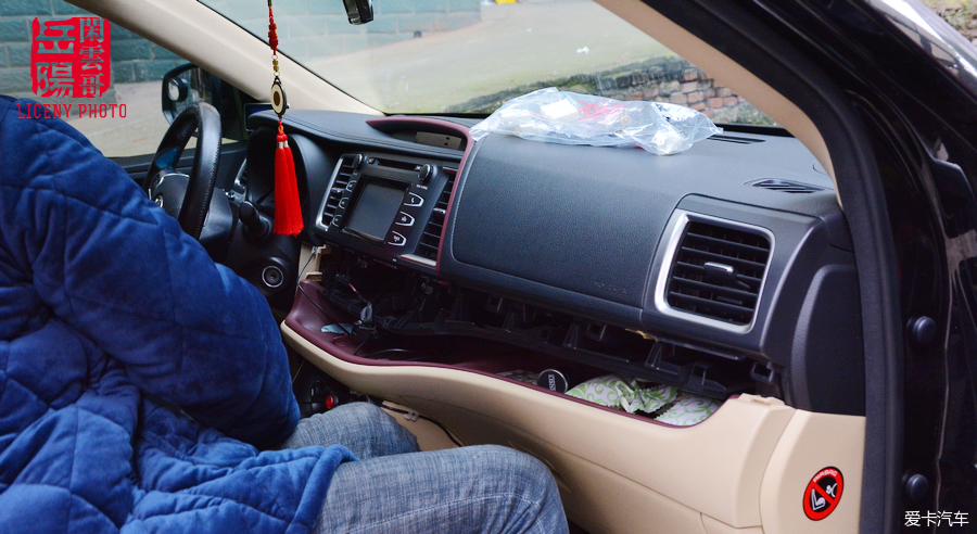

首先拆开空调装饰面板,全程卡扣,不难。
拿下棕色装饰条,卸下空调出风口,都是卡扣的。
卸下原车机的4颗固定螺丝,拔掉插线,取走机器,空了~
原车USB插头特写一下

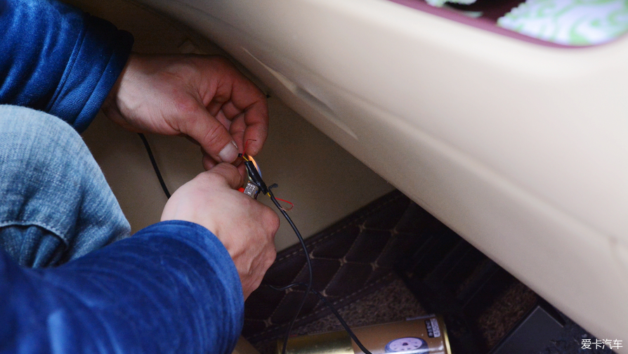

GPS天线放在右侧A柱里,以及倒车摄像头走线都要通过手套箱,
所以,右侧的这块盖板要取下。

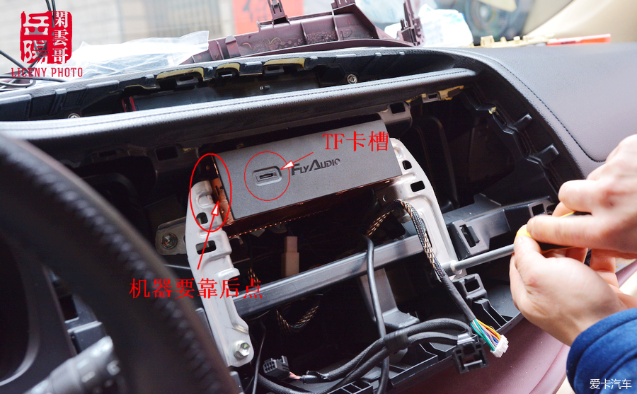

开始接入主机,三个USB接口用满,
我没有准备HDMI投屏线,赶脚没啥必要。
主机在原车支架的固定位置要靠后点,如图,
否则,会顶屏幕背面,装不到位,
小师傅也是第一次安装飞歌X1,这里拆装了2次……
然后,TF卡的位置比较尴尬了,
拔插的话需要拆卸面板,只能插上不动了……
怎么不弄到屏幕面板上呢?方便拔插呀~

全部测试OK,复原。在隐藏后视摄像头接线时,居然发现预留短了点,
霸了点蛮,搞定。开机,测试后视无信号啦,晕了~
再次拆开面板与主机,发现连接线与主机连接的插头已崩坏,
只好破线手动延长连接线,重接插头,比较恼火~

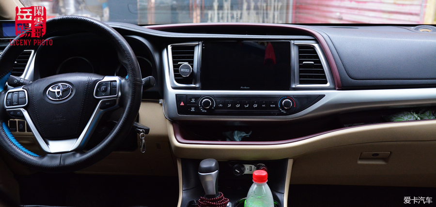

测试好后,再次复原,总算安装完毕。小师傅辛苦了!
汉兰达邂逅飞歌X1智能音乐车机

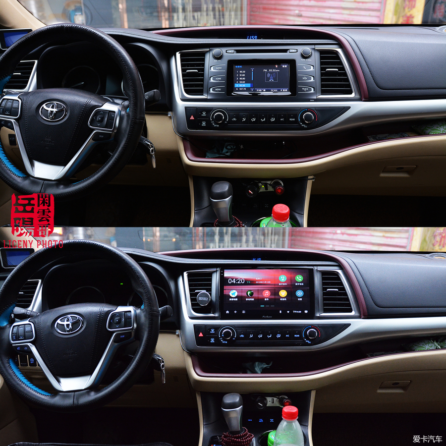

四.  初  试

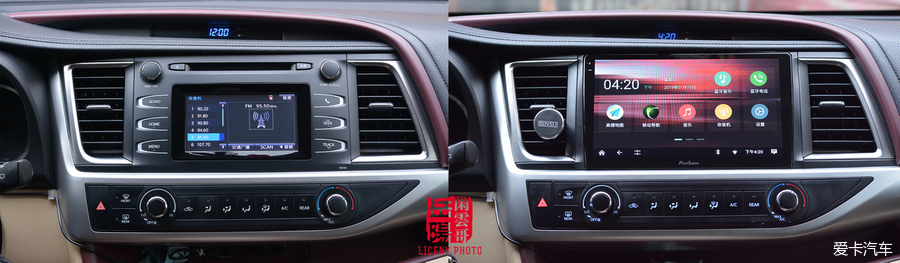

开机与不开机静态对比
飞歌X1智能车机与丰田原车机对比
汉兰达精英版本身氛围灯就少,夜视效果对比
[ 本帖最后由 闲云哥 于 2019-1-13 18:12 编辑 ]

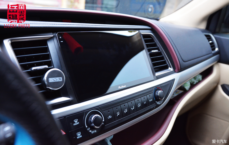

从外观和可视效果,毫无疑问,飞歌X1是“高大上”滴~
2.5D IPS全贴合大屏手感细腻、触摸灵敏、画面清晰,
而夜晚,缺少了原来幽蓝的氛围灯,我竟有些失落…

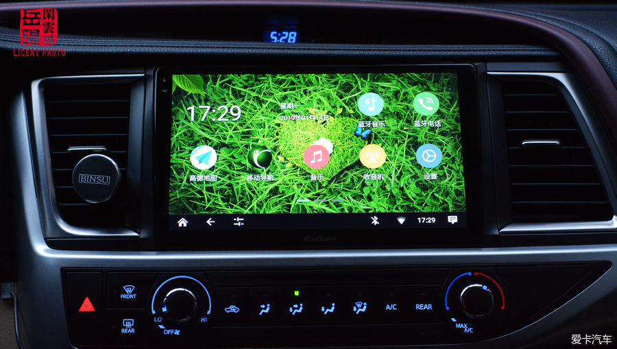

稍微浏览了下说明书,设置肯定是必要而繁琐的,
果然,设置项目众多,安卓系统比较熟悉,也还适应,
设置完毕,测试各项功能基本正常!

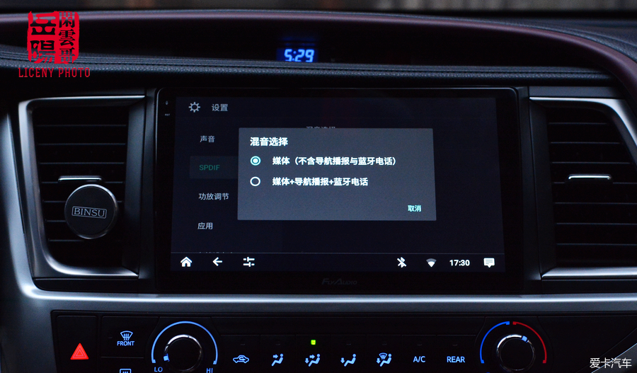

导航语音播报和音乐播放音量是联动的,
播报语音时音乐音量减小,反之恢复,
驾驶途中音乐音量时大时小,非常不舒服!各种设置取消联动~

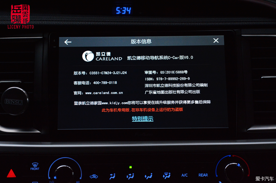

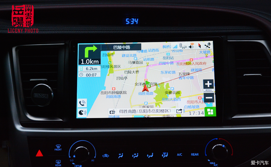

将默认存储器设为SD卡(即主机上插入的TF卡-不方便拔插内个)
我用的16G TF卡,装了些测试资料和凯立德车机3D旗舰版,
为了正常使用凯立德,需要如此设置。
高德地图固然优秀,我仍然一直信赖凯立德~
版本号如图,各种测试基本正常,
汉兰达安装时使用了协议盒,方向盘按键不需要设置和学习就能正常使用。
凯立德在导航时也可能会用到按键,如果同时播放音乐,会有按键冲突,
比如:选曲键会无效,此时,你稍微调下音量键,再选曲就可以了~

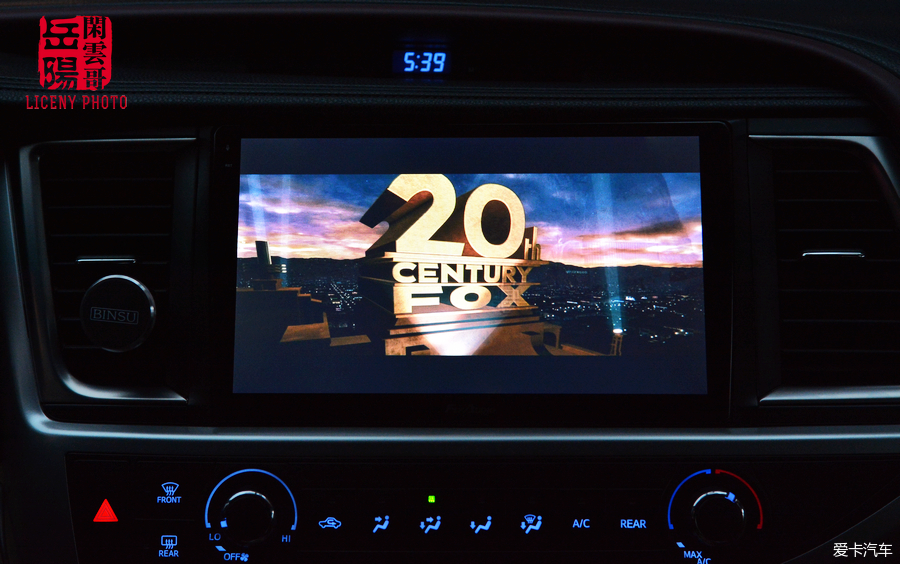

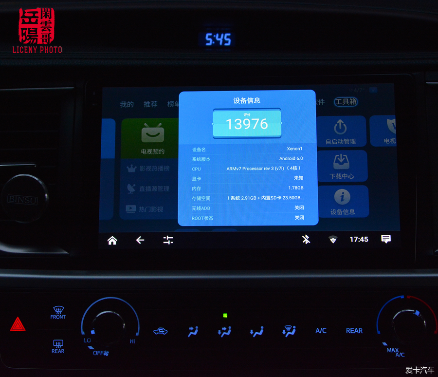

内置的MX播放器,各种格式高清电影毫无压力,
然而无法解码AC3、DTS音频,版本也老旧,
联网后提示可以升级,总是以失败告终!
我想卸了这货,安装大神定制的集成了解码器的版本,不Root基本没门!
还有,升级了系统内置的ES文件浏览器后,再重启,直接霸屏,需要手动退出,
开机后高德地图也在后台大声的语音播报,当然这个在地图设置里可以取消,
安卓屌丝都明白,系统不ROOT,只能听任摆布……

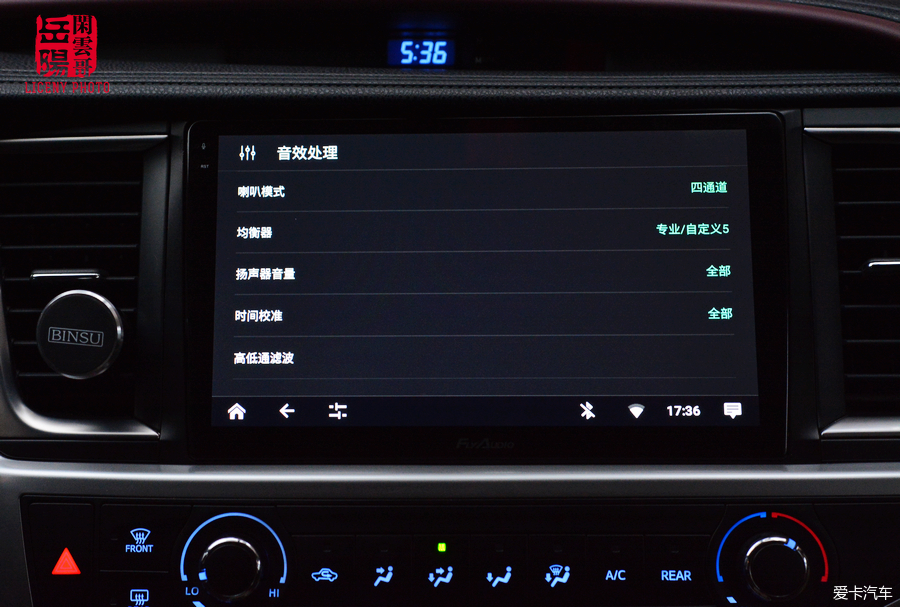

简单设置了入门级的均衡器,当然音效也是入门级的了,
话说HIFI讲究的是:简单、直通,几十万的设备,就给你一个音量旋钮;
汽车听音环境狭小、复杂,要营造声场、空气感、空间感很困难,
所以要用到DSP音效处理器和均衡器,这点可以接受。
尝试了专业级的31段均衡调校,始终不得要领,说明书没有详解,
我就纳闷了,厂家怎么不预置几个专业音效呢?5个全是自定义!
到此,我还没有邂逅传说中的黄金音质…

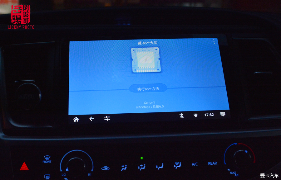

有时候,是在迫不得已的情况下ROOT系统,
可是,多次尝试,等待你的依然是失败……
第三方应用的安装使用,安卓老鸟应该是轻车熟路,
智能车机能用的好应用并不多,我后面会分享几款……
这是智能电视常用到的某管家~
此路不通,请勿尝试~

五.  折 腾,是最好的解药!
慢慢熟悉,尝试改变
最好的电视直播APP,没有之一!

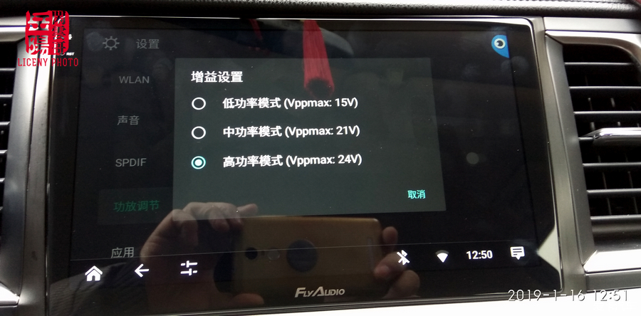

在飞歌攻城狮指导下,尝鲜高功率模式
通过学习,搞定均衡和各种设置,黄金音质如约而至!
HIFI,好音乐绝不将就~
