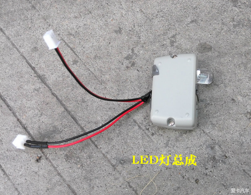

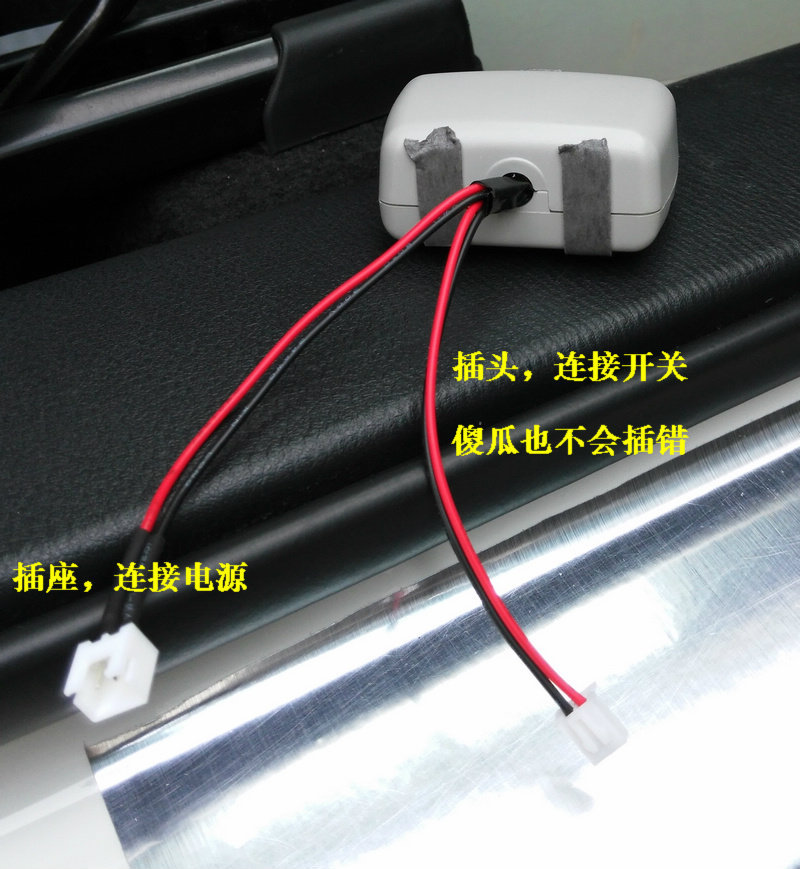

准备材料:
自己制作LED总成
选择了一枚0.5W LED,作为照明,找到一个废弃的盒子,装配总成。

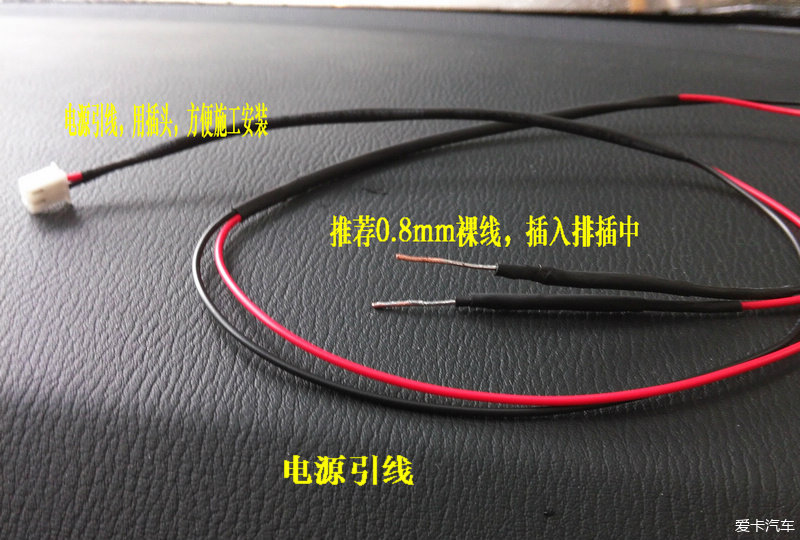

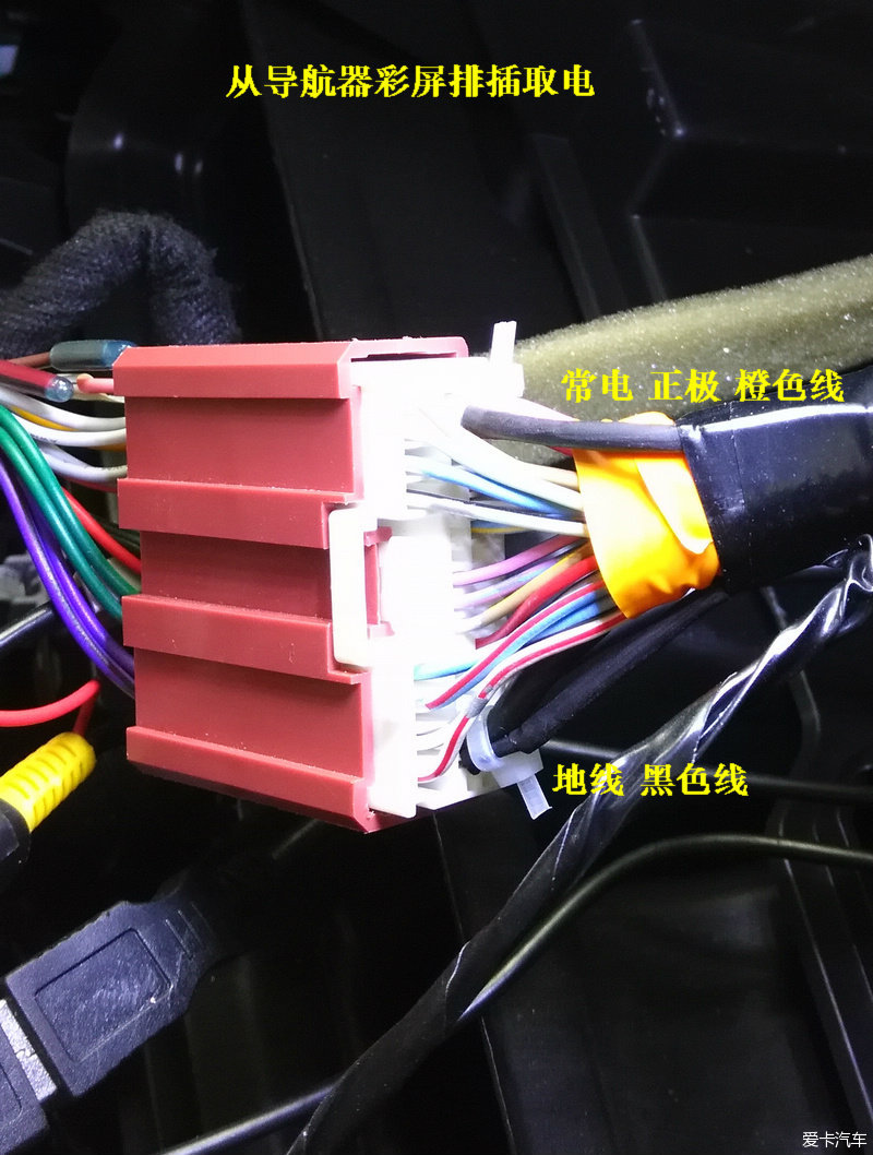

制做电源引线,端头处用硬质裸线,可以直接插入排插插针的缝隙处,不用破线。从导航器的接线排插取电。
取常电,熄火后,仍然有电。

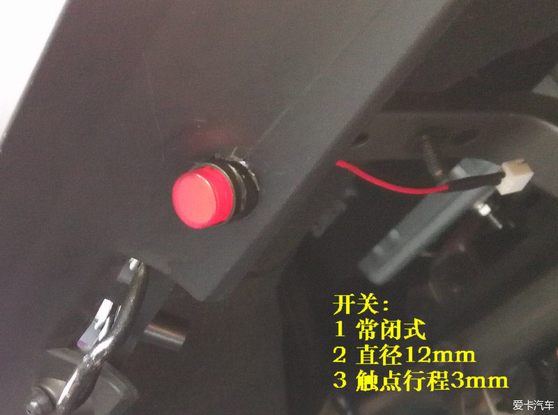

开关是关键,选择常闭开关,安装在手套箱的内侧挡板上。
要保证,关闭手套箱时,开关被断开,能切断电源。
而且要有适当的行程空间。实验证实3-5mm比较合适。

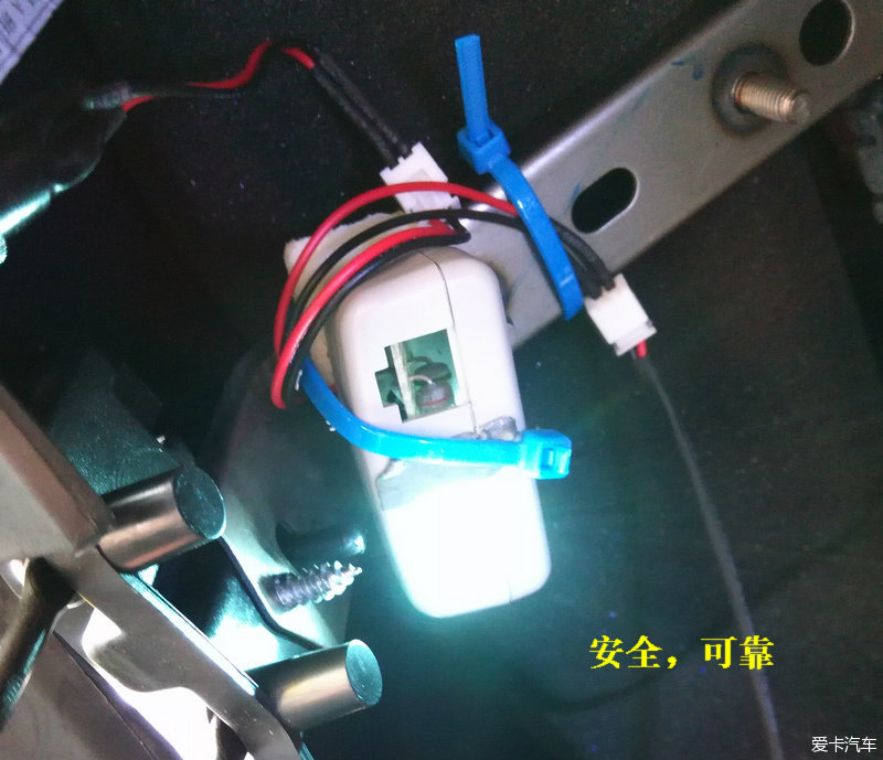

固定LED总成

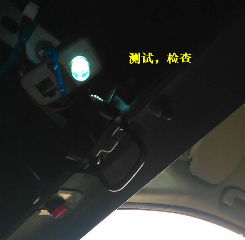

发表于 2015-06-24 10:18    IP属地:未知
测试验证:一切OK!

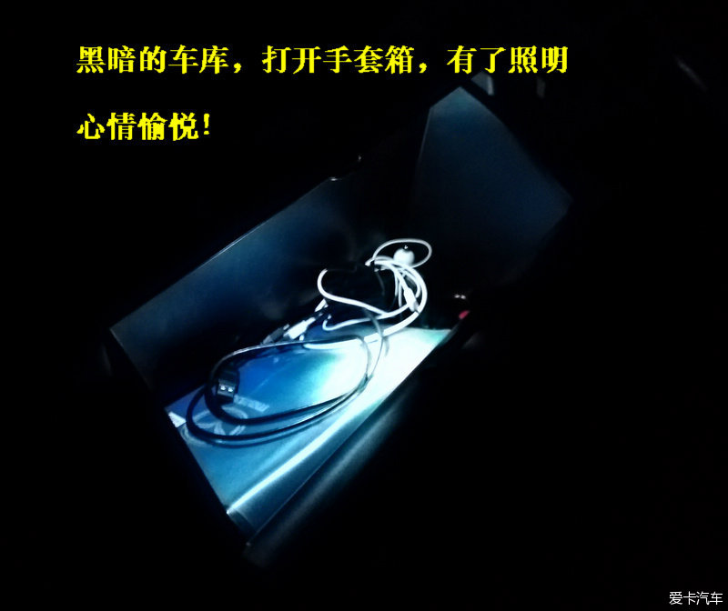

发表于 2015-06-24 10:20    IP属地:未知
车停车库,打开手套箱,明亮的照明,马自达,你没有,我有!
