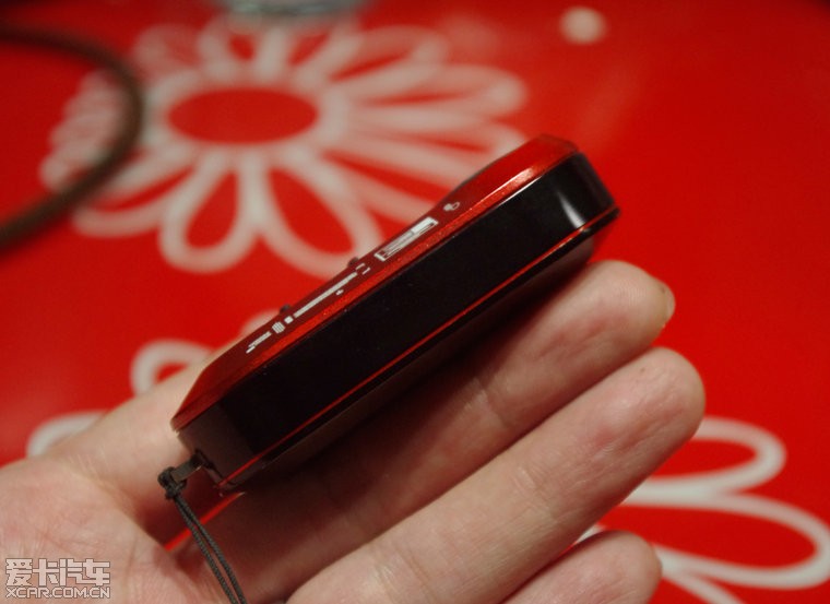

小博钥匙外八字是个通病了,钥匙收进去总是勃起的不安分状态,不太雅观。
拆开后连着钥匙的那部分电镀件有两个槽,分别对应弹出和收纳两个状态,意大利人比较粗糙,槽开大了点。所以只要在槽内侧填充一些耐磨的材料就可以了。
哥俩好,原子灰,AB补土都可以,实在不行,弄点502用婴儿爽身粉调成糊糊填进去等固化都可以。
过程很简单,不再放过程图了,放最终结果!呵呵,这下安分了。

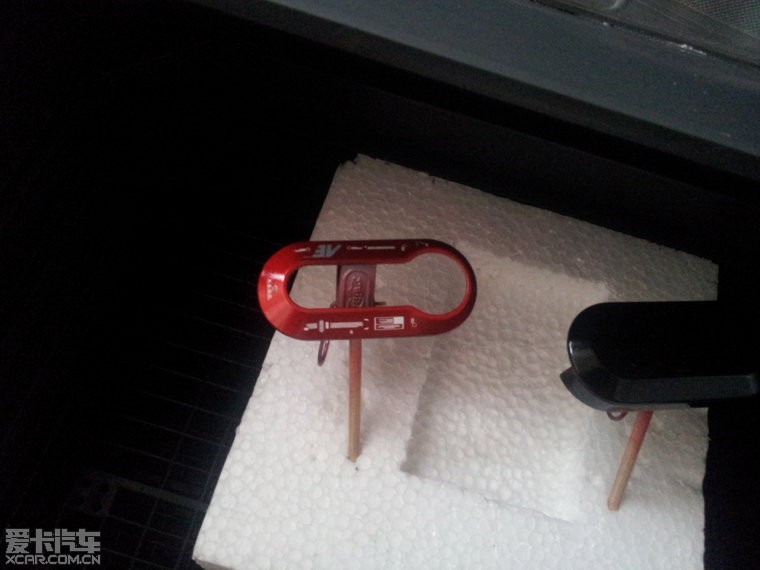

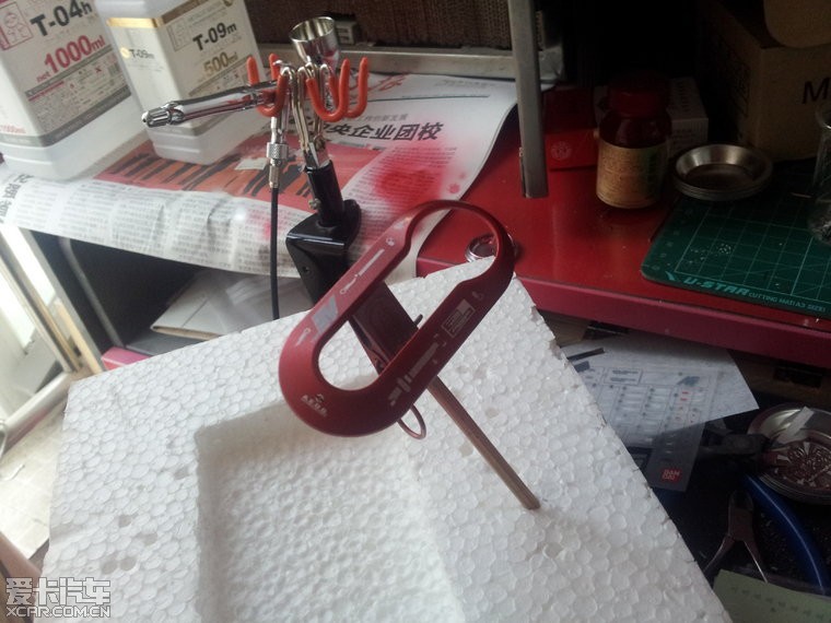

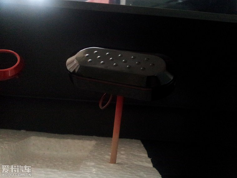

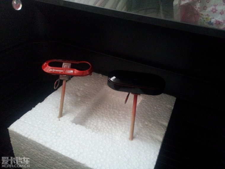

简单说一下流程。
先用洗涤剂清洗干净,用个废旧牙刷好好刷干净,不能有油脂。
黑色壳子上先喷了层GAIA的星光银。
然后干了以后喷GP02红。这样就是金属红了
然后找水贴或者转印贴做好花纹。这里我用的以前做模型剩下的一些,胡乱拼凑的,并不讲究。
后壳只要一条红线,其他地方用遮盖带遮盖住。喷好金属红再撕掉遮盖。
最后喷层光油,提一下亮度。
无尘烤漆箱里烤个5小时就可以安装了。没烤漆箱请放在灰尘少的地方自然干燥24小时。
