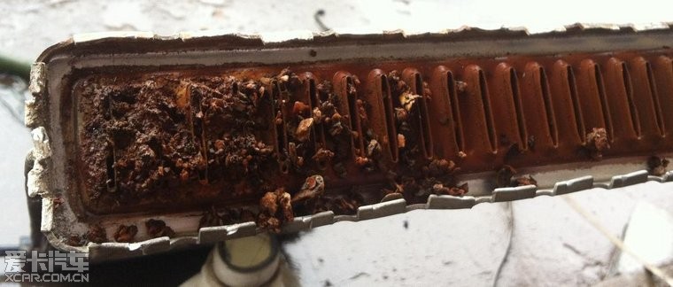

    我的OO是01年6月的,近2年水温一直都高,换过节温器,换过黄色继电器,但效果不是很理想。
    这几天,终于听从维修师父讲,去清洗水箱了。哈哈,下面几张是水箱内部照。
    这是进水一侧的胶壳。水箱底部在上图的左边。
    各位TX,你知道上面左边的是什么东西么?

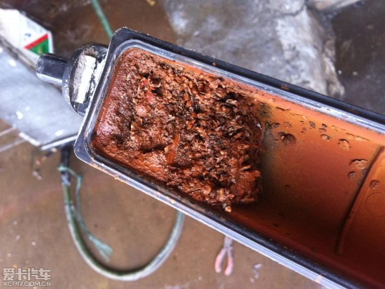

来张大图
折开水箱的全貌

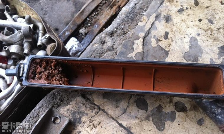

再来张大图
老板娘在清洗水箱。
    水箱装回去后,水温非常稳定。
    哈哈,洗水箱只用了90元(左边20元,右边20元,换左边胶盖50元),超值。

原帖由 guanxiniwo 于2012-6-3 08:55发表
兄弟,你那个东西拆开后装回去会渗水吗?要打胶吗?
打了胶。封住两头,充气,在水池试过密封性。

那是啥啊。你加的是水吗?还是防冻液。咋锈的这样的啊?看样子我们的老O要水温高的多要去洗洗了。
[ 本帖最后由 laopanxians 于 2012-6-3 08:50 编辑 ]
哪是些水垢,差点把水箱全堵住了。折开水箱流出来的全是黃泥水。
