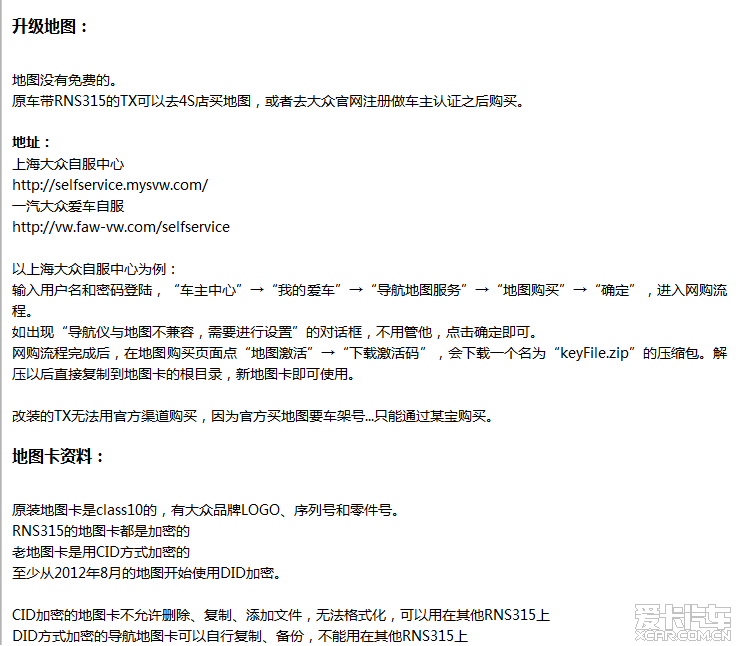

升级地图:
大众官网升级方式:
上海大众自服中心:*****
一汽大众爱车自服:*****
四维官网升级(感谢途观论坛soryou提供地址)方式:
RNS315导航 2014年度第一次地图升级通知:*****
2014年5月版四维地图下载地址:*****

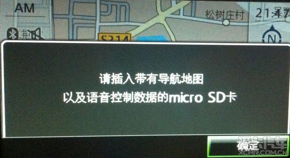

这是之前的老地图,没有语音数据,魔语功能无法使用。
12年8月份的地图按(i)键就出现这个提示,升级地图后(i)键功能恢复。
