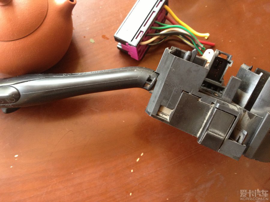

准备工作当然是巡航手柄啦,老帕拆车的

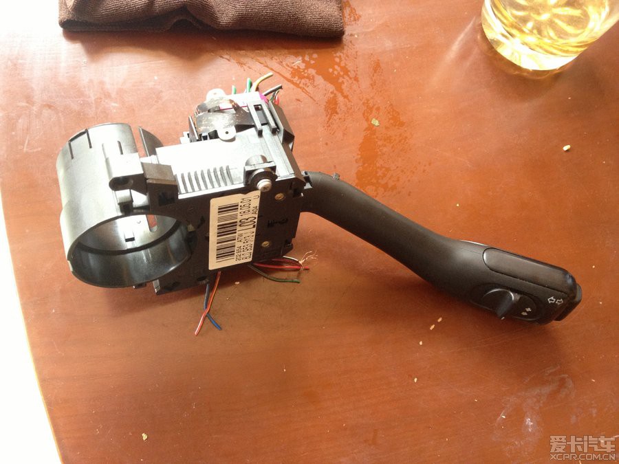

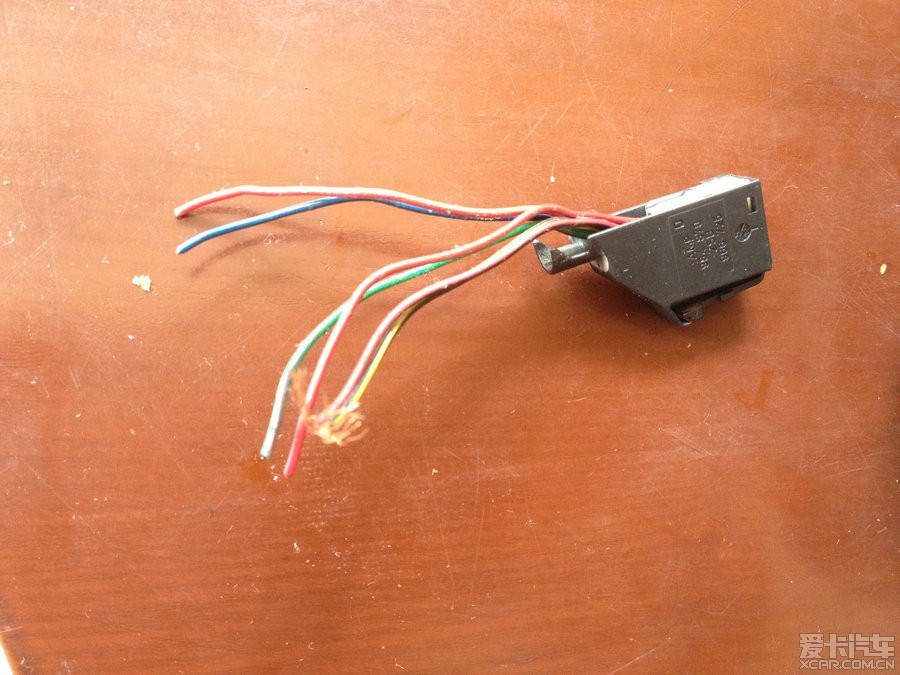

自己自作的线速

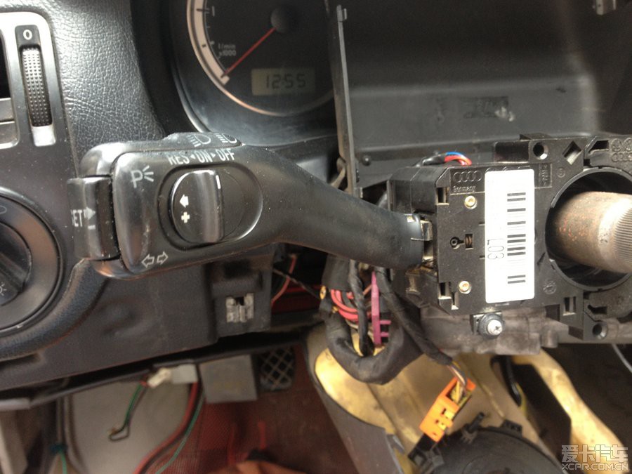

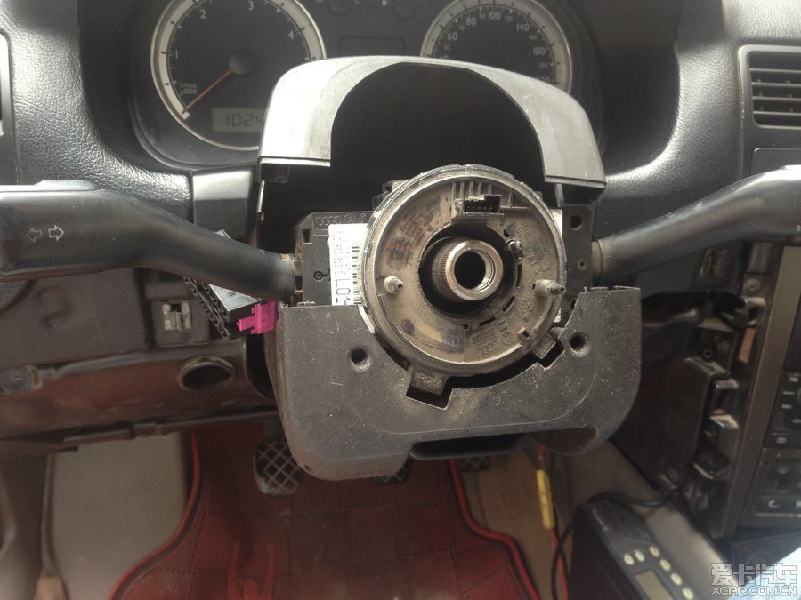

拆方向盘,护板,细节就不赘叙了,相信同学们动手能力强的都会
799c的冰山一角

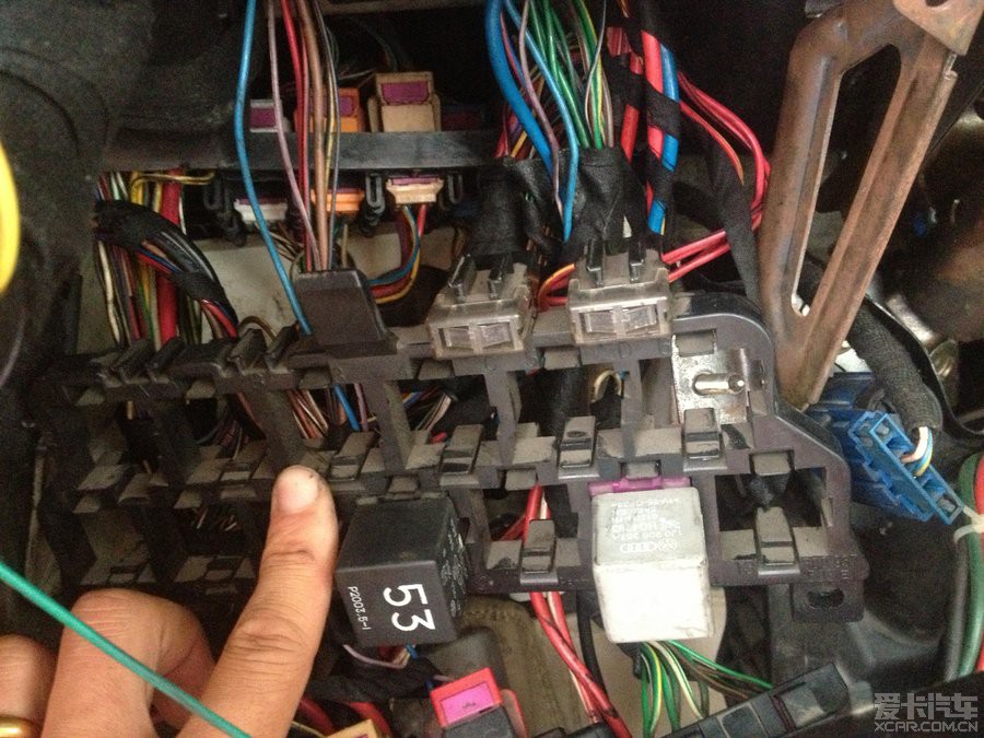

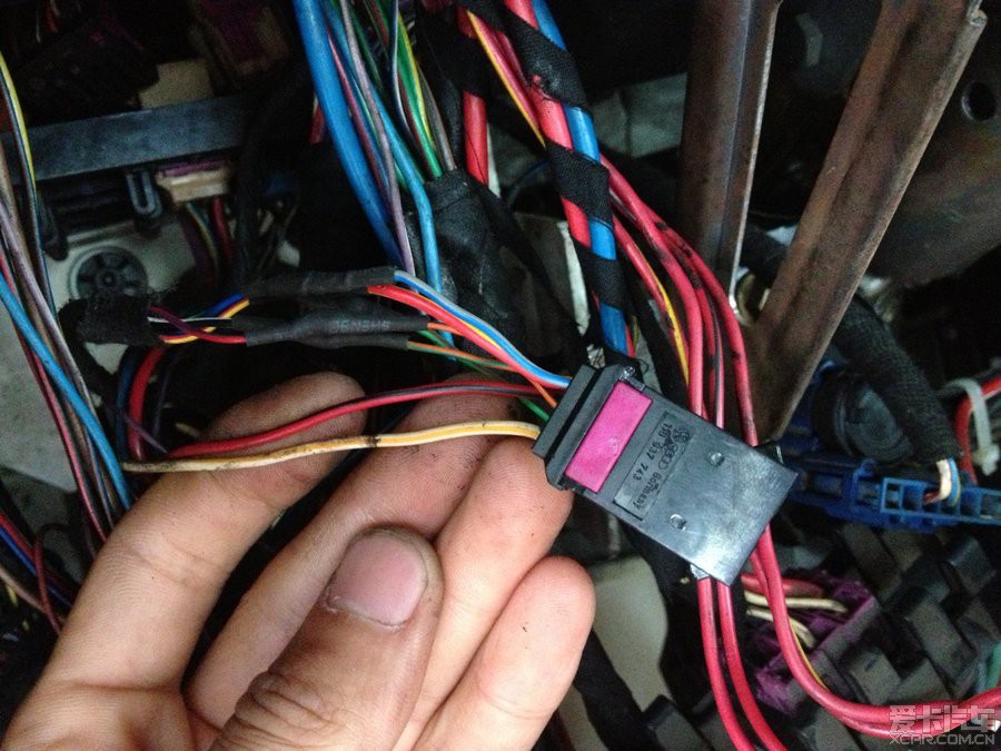

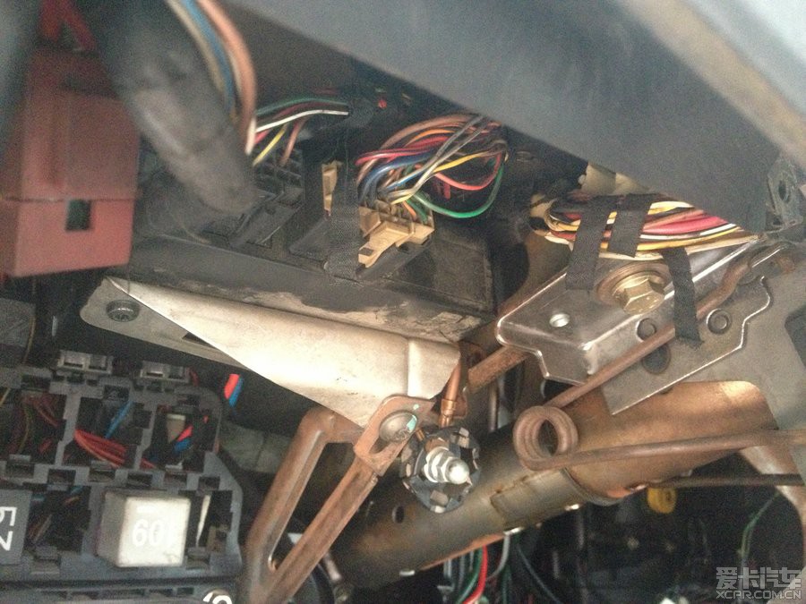

下面就是TDI预留插头位置,需要拆下接线板才能看见

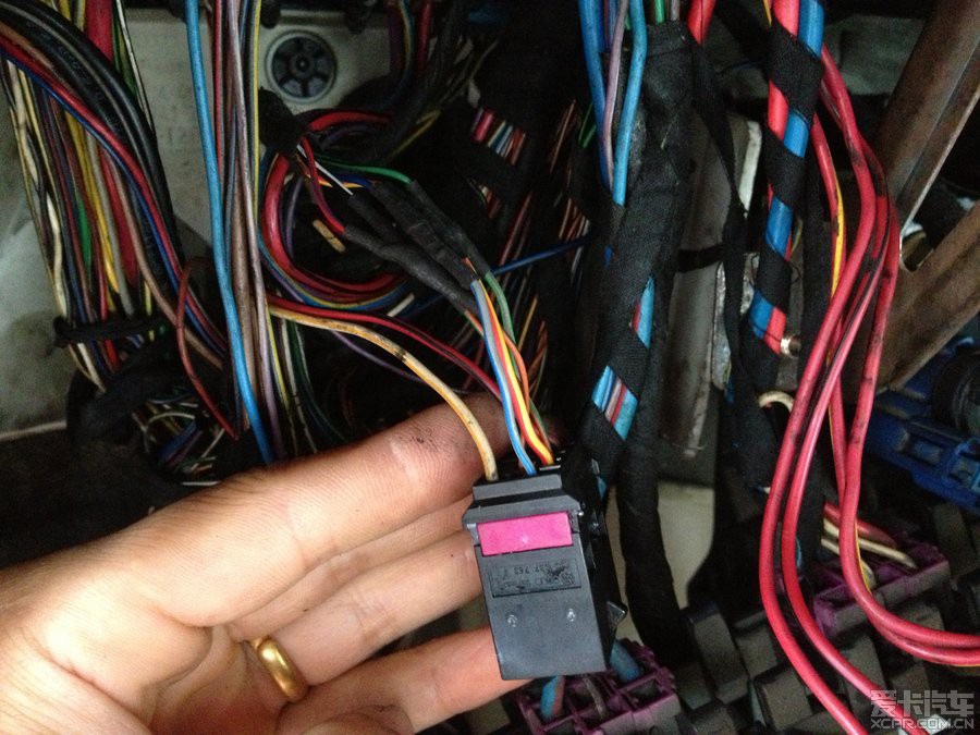

也就是我红框标注的位置,插头T10e在后边,黑色的
把线速装好后的照片
就是这个插头

走线和安装好手柄
安装完毕后气囊和护板都不要装,试车成功后再装好,免得接线错误反复拆装。

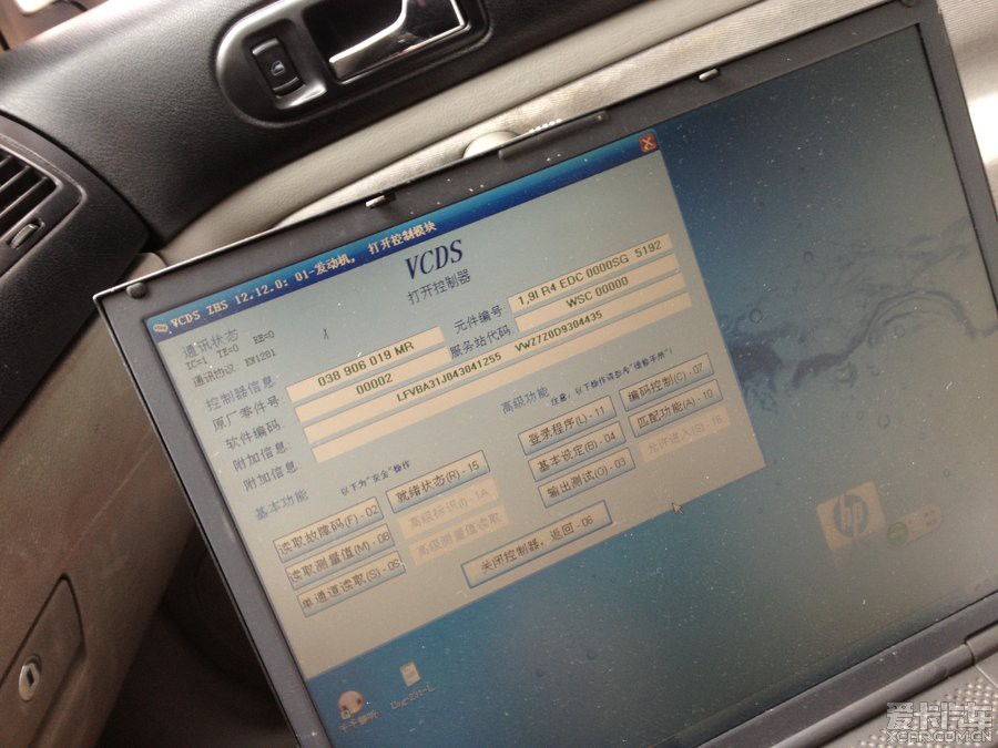

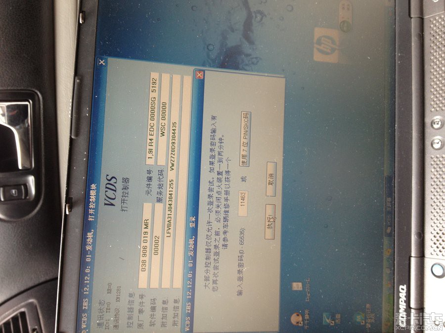

上软件匹配

好像匹配完了没有什么变化,果断试车,哈哈,同学们猜想一下成功了没?

打开巡航开关无反应,路试还是无反应,回家研读电路图
黑蓝
sw/bl黑蓝色线是电源线,接主线路sw/bl黑蓝或另从保险盒位置借电,我是查找的主线路黑蓝色电源线
