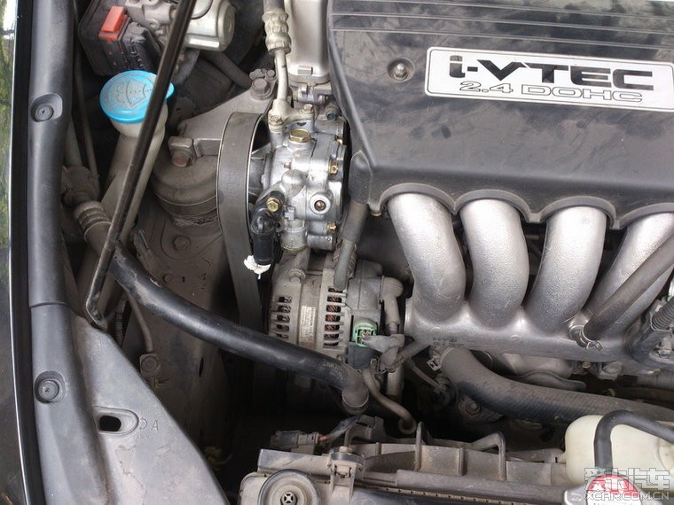

本人第一次过来雅阁论坛发帖,请各位大大多包涵~
这台雅阁是老爸的的,年数也有近10年了,多年使用方向助力泵漏油情况不断加重,终于上周决定开始修理这个车子,下载了原厂的维修手册,准备了工具,配件,并仔细学习维修资料

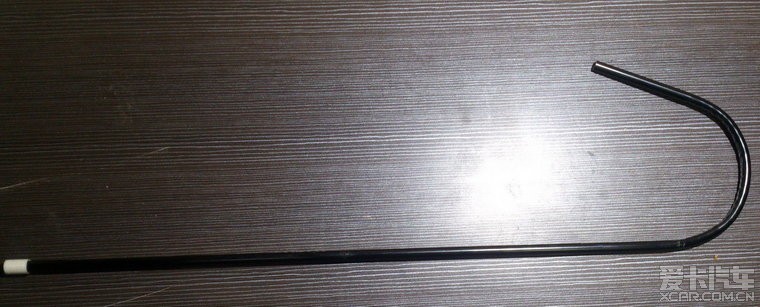

按维修资料先要求排空助力油,自己做了个小引流管,非常好用
下面正式开始~~
先抽干油壶里的助力油
再搬开张紧轮,去下皮带,去掉助力泵固定螺丝后抬下助力泵本体

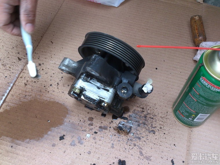

好几年的漏油加泥巴=N多油泥。。。。洗刷刷先~~

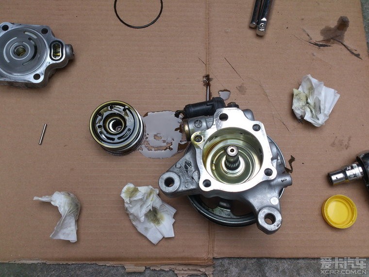

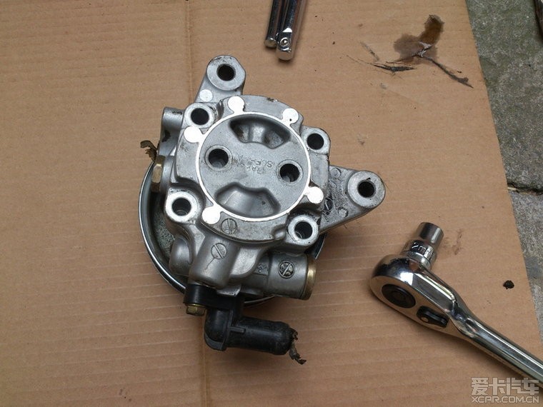

洗干净拆开泵体~~

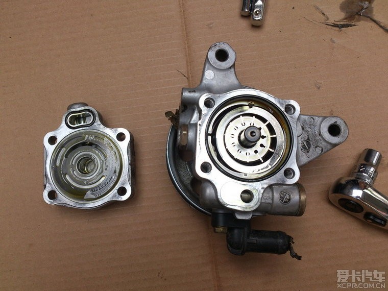

拆开了。。里面也好脏。。。
前面也有个油封,更换~~
全部更换完毕按次序装回~~
重新装上车,装回皮带~~之后再套上管子灌好油就行~
由于照片数量限制,只能上传这么多了~~之后再补

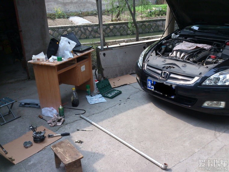

杂乱的维修位,哈哈

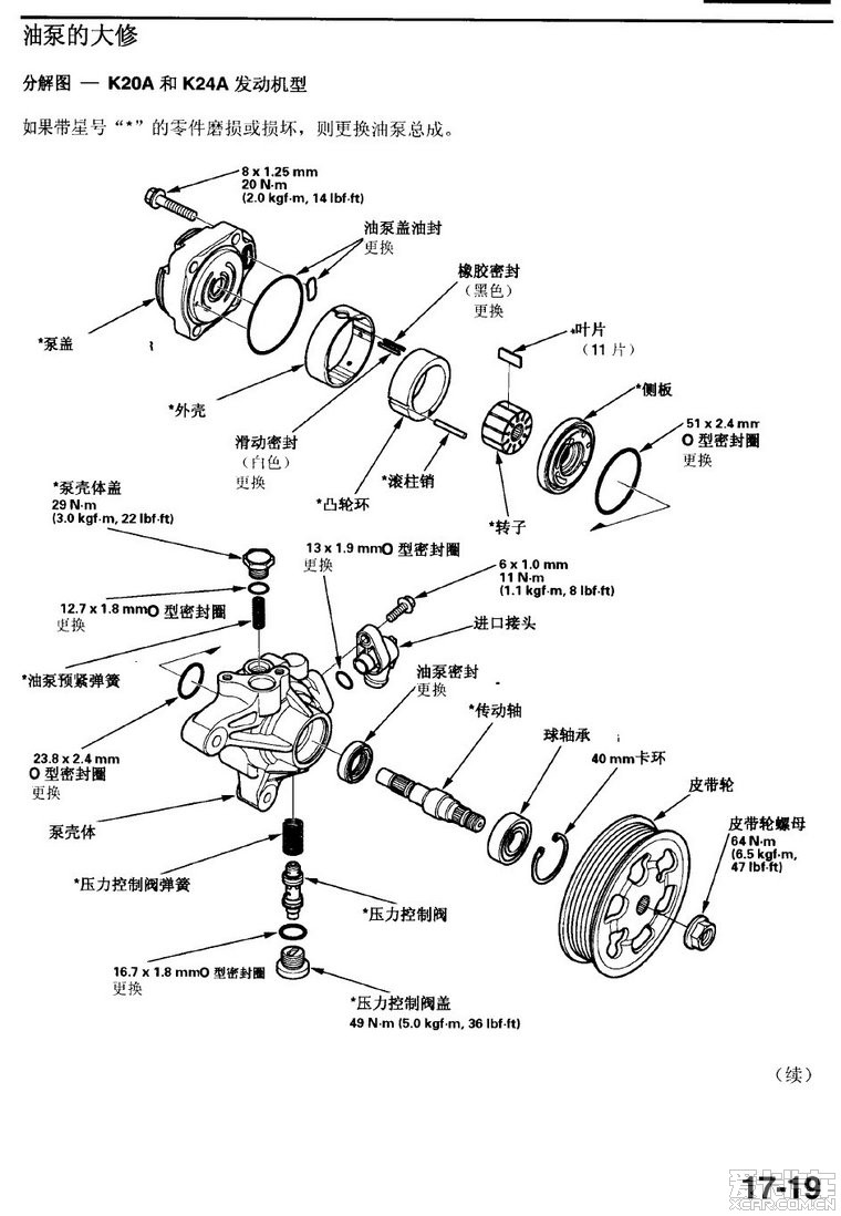

补上小工具图和油泵爆炸图~~

神奇的淘宝什么都有。。。不给修是必须的,大修泵体又费时又费力,还赚不到钱,所以这种维修要么找认识的朋友弄下,要么自己修。。

楼主的能力很强 赞一个。另外不知道维修以后效果怎么样?现在还有没有渗油现象?
修完至今无发现任何漏油现象,油泵还是很干净,前几天顺便把发动机皮带也更换了,老的已经老化开裂,什么时候在路上断了就悲剧了
