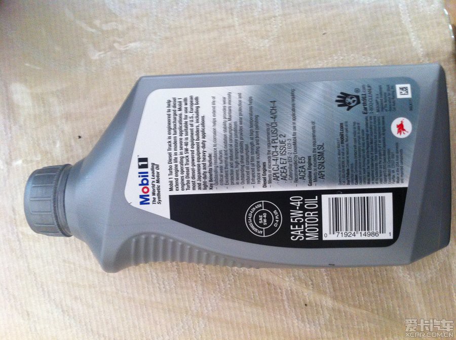

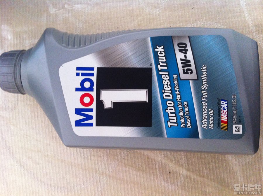

今年1月,出保了,当时3w公里左右,就准备直接到外面做保养了:准备换全合成机油,空滤、机滤、柴油滤芯、空调滤芯都要换,刹车油要换,想想4S的血盆大口,不寒而栗。

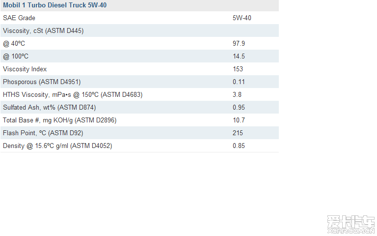

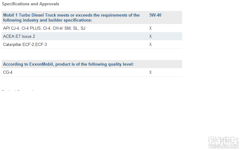

机油就在网上买了,当时电商木有什么活动,太贵;直接找大店买吧。也没有太仔细看使用手册,就败了美孚CJ-4,5W-40;印象中奥迪全是40粘度的机油,在40粘度的油当中木有看到符合vw507认证的,当时记得手册上有一句可以加CJ-4,就买回了。回头仔细看手册,只能加不超过0.5升——OMG,油已经加到发动机里了。不过回头想想,四儿子店加的机油有个PI的认证,劳资也跑了三万多了,也活下来了。而且,此油是SN级,想必也比较环保,只是木有做vw507台架认证吧,或是在某些环节上和认证有些出入,辗转到美孚米国官网上查了数据,自言自语道:空滤比机油重要,发动机应该木有问题,最多费点油,或者柴油颗粒过滤器麻烦一点。
后来查到这款发动机的vw507认证用的机油都是30粘度,如美孚esp5w-30,嘉实多fst5w-30,福斯TITAN GT1 PRO C-3 5W-30等等。以后再换着试试吧,到油坛转比较容易中毒
寻了一家号称修过万台奥迪的店,问能不能带油去保养,说不行,问问美孚多少米一升,答曰:160。。。。。。告辞了。在车上给另一家“某奥之星”打电话,答复有两台TDI在那边保养,可以带油去,同时,让我把机滤带好,他们木有存货了。于是,在网上败了原厂机滤、柴油滤芯、空滤、DOT4刹车油。老板、大工很热情:告诉我油可能买错了,不过用用问题不大;空调滤芯忘买了,修理店拿一套;刹车油用机器换,一升不够,那就认一瓶油钱呗;柴油滤芯买错了,马上拍了张照片换,店家很好,立即同意换,直接寄走,过了几天收到后再去换,老板木有收费。赞一个
特别问了师傅:机头要不要洗洗更健康,师傅说不需要,柴油机的积碳很多,但是要拆到下面,很麻烦,效果也不好,拉高速吧——看样子,4S忽悠劳资啦。
全套做完和4S一次普通保养价格差不多。吼吼,有种占了便宜的快感。
这个油,以及数据:严重声明,俺不是卖油的

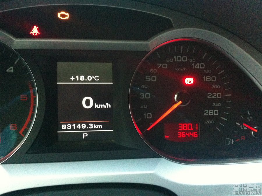

换了全合成机油,感觉
1、油门轻了,我还需要重新适应。
2、貌似油耗下降:我原来32000多公里,8.4L/100KM(行车电脑记录),现在3000多公里7.8L/100KM,但是这里面好像高速多一点,而且最近出差多,开车时基本是周末,路况好;所以只能是貌似。
3、发动机声音好听,原来也不难听,不做准
4、心理上happy了

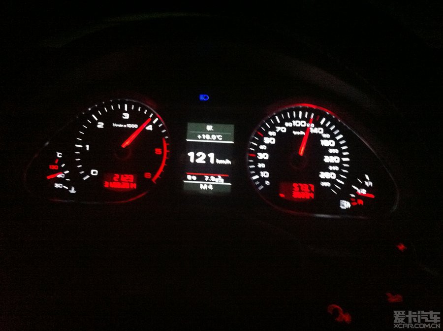

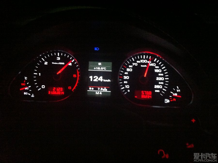

跑到2000公里的时候,拉了一次高速,在外环上区间限速120公里,用D档2000转不到;用手动6档2400转;5档2800转;4档就到了3800转,这个时候再加油提速仍然灰常凌厉,以至于我换回D档后,有种慢悠悠的赶脚。上次保养师傅将我的行车电脑设定140公里超速,所以4档踩到4800转就自动升档跳闸了。跑完之后,机油明显变黑了。现在已经3000多了,这个油推荐8000km换,这一锅打算稍早点换掉,用个200小时吧。
视频;LD在旁边看连续剧,车内还比较安静吧,就是跑四档发动机轰鸣声较明显,但是声音很正:
