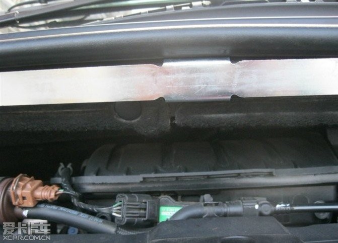

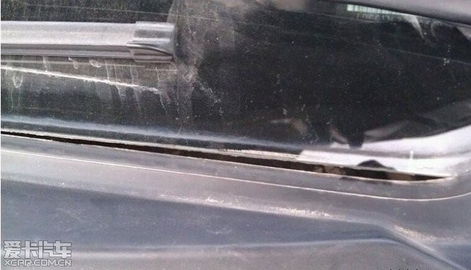

经过去年的努力,解决了世嘉前挡开胶问题,废话不多说直接上图吧!
这个就是开胶的情况了!
*****   这个是世嘉论坛的帖子大家可以看看!

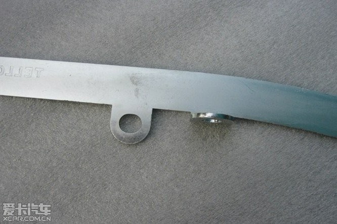

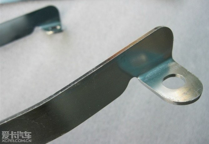

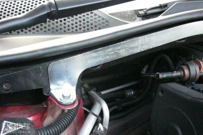

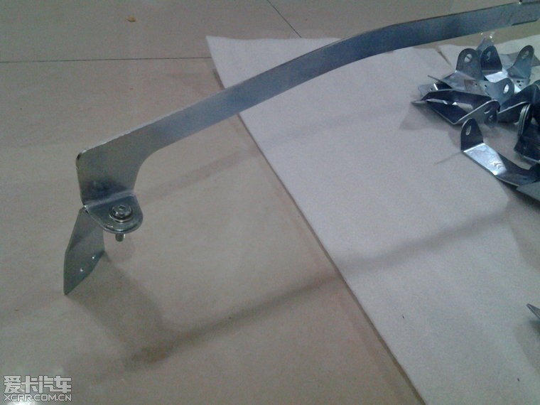

下面是支架的实物图!
下因为本人开的是世嘉车,凯旋车没人认识,所以只能提供世嘉安装图了。

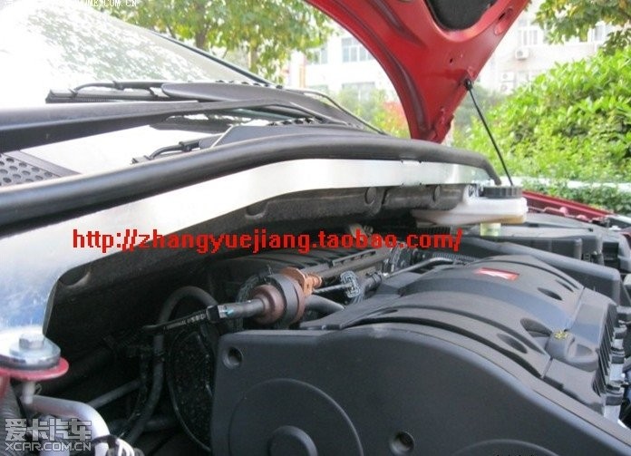

整体安装效果!

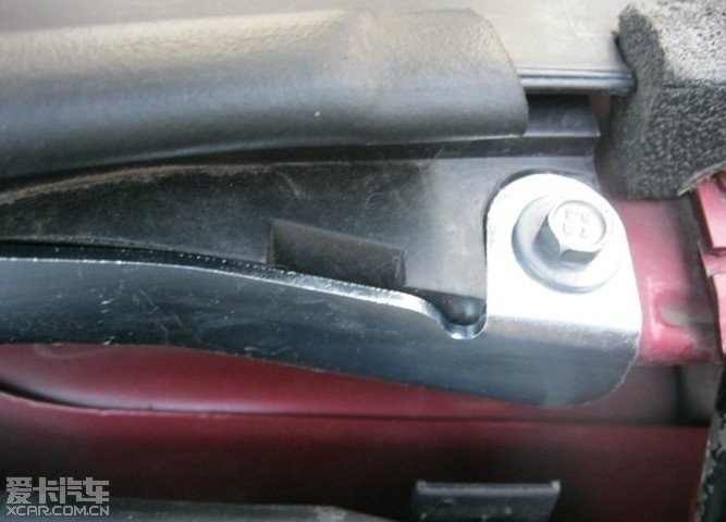

细节图安装原车设计!
中间带支撑卡槽!

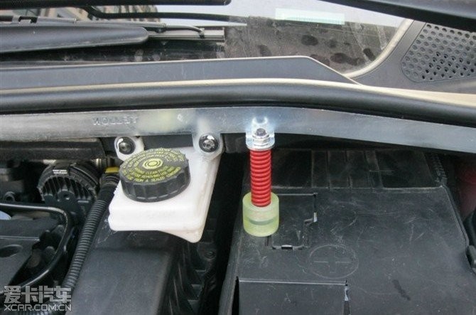

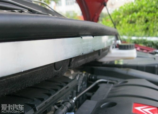

带油壶固定点,外加合金弹簧支持,下面是牛津底座,
尺寸还是比较贴合的!
这个效果怎么样?不赖吧!
服帖!安装支架后,整体效果非常牢固!

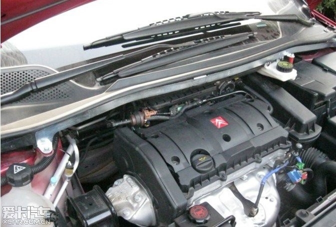

支撑架从绘图、制版、试样、到实车安装;经过无数次的试验、成型。本人车是2011年6月份提车的,生产日期是6月5号,夏天天气炎热、高温,前挡风玻璃下面已经出现脱胶迹象,虽然不是特别明显,只是出现缝隙,如果不解决时间久开裂是必然的。量产后,第一根支架优先安装在自己车上,个人的观点还是喜欢把弹簧支撑到最好的弹力范围,安装后用手压压,稳稳当当,不留一点余地;从9月下旬安装后到现在,将近3个多月的时间,到目前为止,前挡风玻璃下面胶条,完全没有开胶遗憾,效果还是比较明显的,
    经过本人的观察,璃压条开裂的原因;主要是空气格栅支架支撑点跨度大,大概有1.2米之多,中间没有有效的支撑点,塑料制品经过风吹日晒,而且靠近发动机,热胀冷缩,时间一久空气格栅支架中间出现变形下垂, 空气格栅和空气格栅支架出现间隙后,车体经过长时间的运行颠簸,车体震荡使其间隙逐步的加大,从而影响到璃压条,久而久之拉跨璃压条,出现开裂现象。
   安装支架是加强空气格栅支架,增加空气格栅支架有效的支撑点,预防空气格栅支架变形下垂问题,从而避免开裂的问题.

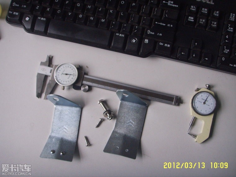

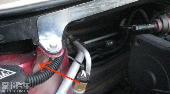

目前有部分车型凯旋08款,已经安装了支架。有凯旋06车友告诉我,06款车是没有集雨板小支架,为让06款凯旋车友都能用上支架,所以就加工了一些下支撑架

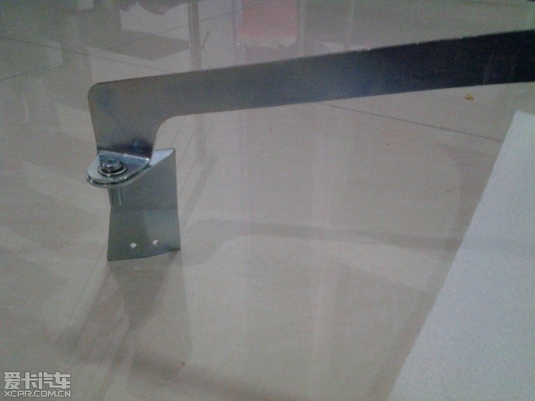

06款凯旋是没有上面箭头指的小支撑架的!

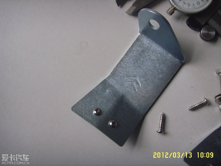

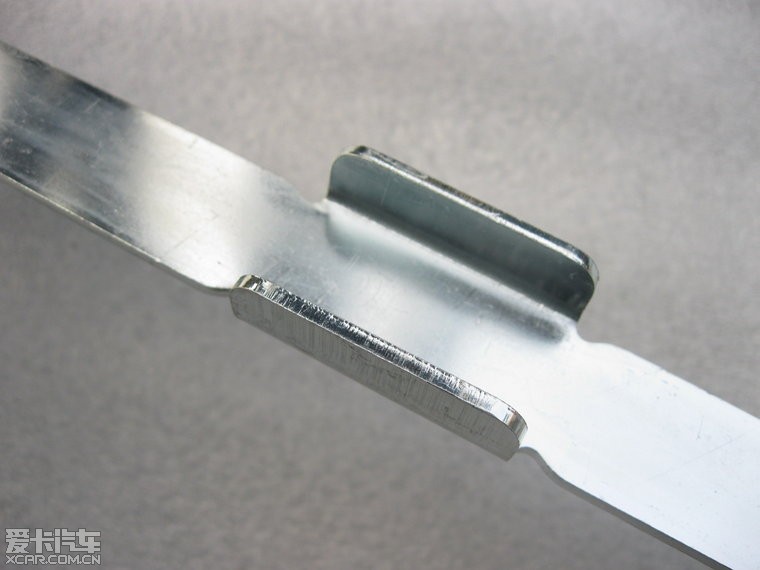

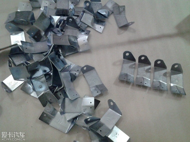

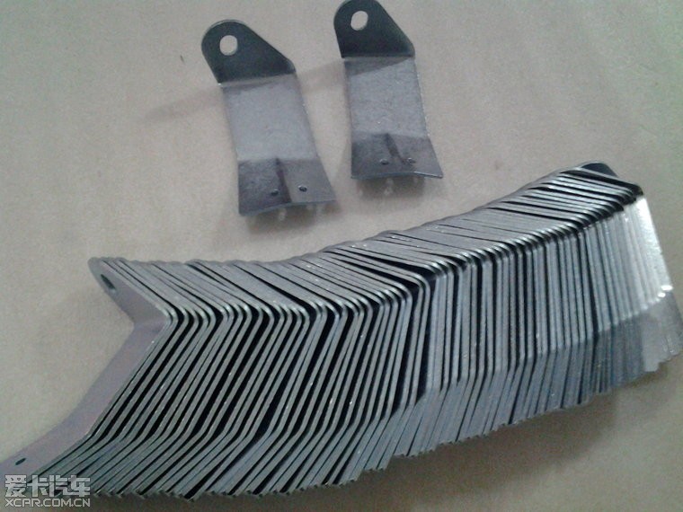

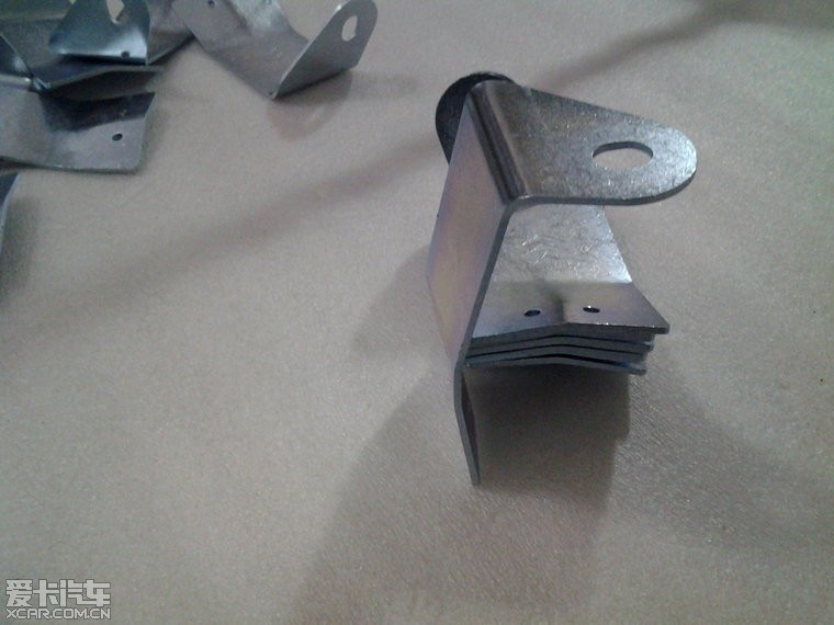

昨天刚刚做好的小支撑架!
材料是2.0厚的,成型后比较牢固!
由于06款车型不多,所以没有开模具加工,材料是线切割的,尺寸是按照世嘉设计的!
至于安装问题,拿来焊接是不可能的,如果重新设计支架,也没那么多时间,所以用这个小支撑架了,比较原厂06款后都是有的,为了解决这个问题也上网搜索了下,发现这个东西可以用
3M美国专利丙烯酸全胶泡棉,
史上最强粘性双面胶,
3M VHB超强粘性双面胶带在组装固定面板及加强筋时可取代铆钉,达到表面平整及高强度的固定。亦可吸收车体内的振动,代替焊接使用(使用此双面贴粘接,可以不用烧焊了)粘性太强了,
      可贴合防水摄影机的零件,取代铆钉贴合镜面天花板,可保持镜面平整,清洁,不变形全丙烯酸结构,不仅可密封隔绝潮气及多数溶剂,更可长期抗紫外线及冷热循环,独特的泡棉可做为极佳的缓冲材料。不同于机械固定之点受力,VHB胶带能够平均分散受力,使用者得以使用较轻薄的材料而无材料变形,金属疲劳等问题,
还具备更多的特性:服帖性高,优异的填缝效果,独特的背胶亦适用于不同表面及低温施工使用。
适用于:金属粘金属/铝制品粘金属/金属粘玻璃/金属粘有机板/金属粘塑料
小支撑架,用 3M正品4941 VHB 强力丙烯酸泡棉双面胶带 代替焊接 。这样安装就很灵活了!

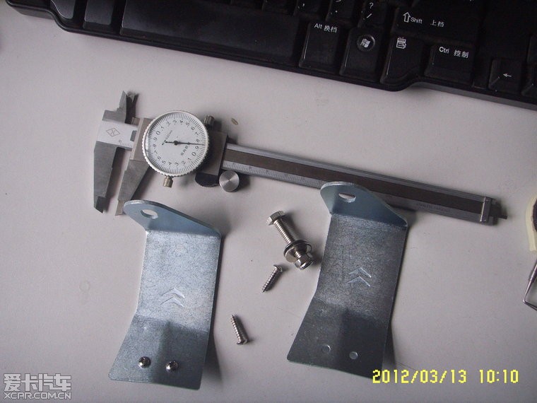

帮大家配好螺丝等
如果用担心 3M ,贴和不牢固,小支架预留2个螺丝孔!可以上自攻螺丝!
