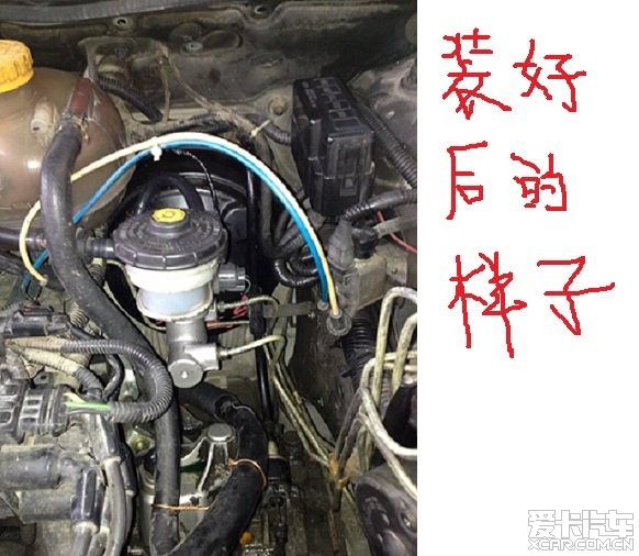

要用8毫米的插口扳手小心拆,比较紧,搞不好回把螺母搞圆,画圈圈的都要拆,
里面四个螺丝要用13毫米的套筒加长杆拆,也比较紧,之前打了螺丝胶的,拆下后留用
好了,开装

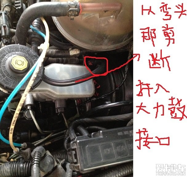

真空助力管从连大力鼓的那头弯的地方剪短插入新的大力鼓接嘴上,大小刚好,用点力套进去就好了,最好打点密封胶

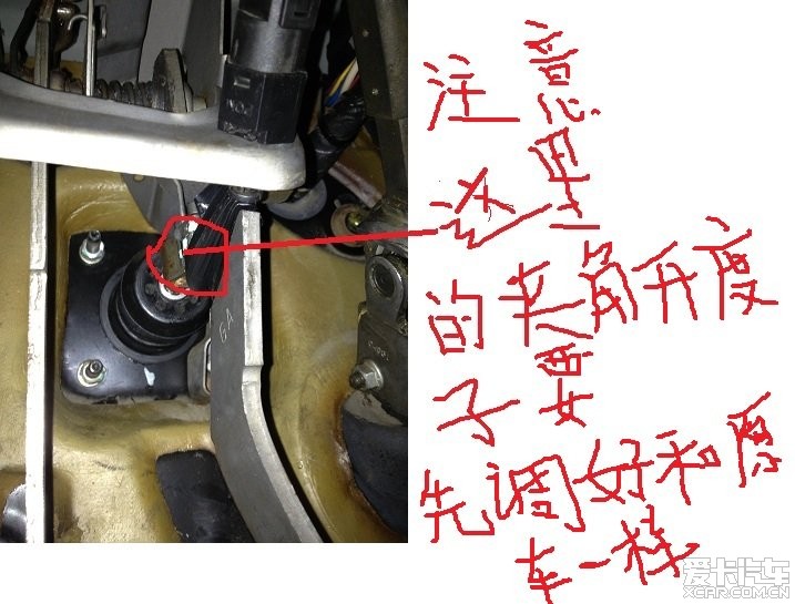

注意这个夹子,套在踏板杆上的,开口距离要和原车拆下的距离调一样,不然到时卡子上不上的,我事先没看,装好了费了好大会
全部装好后再四轮油管排空,全好了试车,感觉好多了,刹车液很轻很灵敏,很是有效果哈哈。

今天出去跑了几公里,效果很好,感觉和高档车的刹车没什么区别,如果自己更换的话还是比较麻烦,我搞了4个小时,太累,不过很有成就感哈哈,如果自己更换的话必须准备好工具和材料,套筒13MM。14MM,插口扳手8-10-12的,梅花扳手8-10-12的,钳子,锤子,剪刀,密封胶,冷却液,刹车油等要备好。

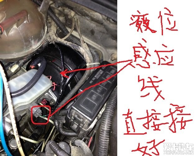

<br />佩服!请问一下:1.原来紧贴着大力鼓的一根细管子怎么处理的?用手掰到一边就行?2.听卖件师傅说那个液位指示线不能接说不管它,接了会有误报警?3.接总泵的二根管子怎么处理的?手掰到位?还是用其它办法?4.你 ...
就是这个铁夹夹,宽了,要用大力钳夹窄点,贴着大力鼓的那条油管先从ABS泵那拆掉一头再掰到一边,大力鼓装好后又装回油管,也是贴这大力鼓没事,原来ABS泵上的油管接头螺母大小不一,很容易一一对孔接上不用担心的,我的油位感应线接上了好像没事,到时看看行不行
