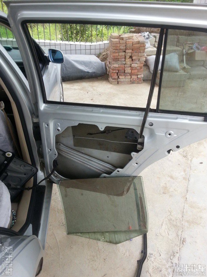

最近十岁的高四右后门锁块不跳锁,经常打不开门,浏览了大量坛上高手的帖子,确定是锁块电机碳化严重,导致接触不良,电机不工作,才发生不跳锁现象。经我实践,拆电机出来清理干净,锁块恢复正常,喜欢动手的朋友完全可以试试。
第一步,拆门板,图片省略了。
第二步,取内门板,就先用钳子取下玻璃栓,然后把玻璃升起用胶带固定,扭下内门板上10颗镙钉,就可以取下内门板了。

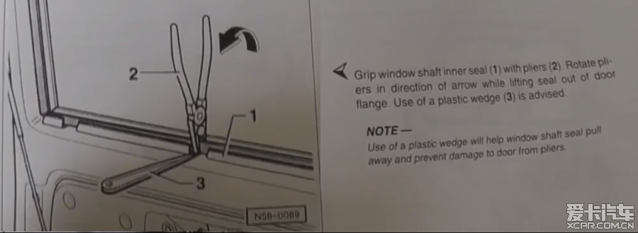

第三步,拆玻璃压条
拆下玻璃导轨
拆除玻璃

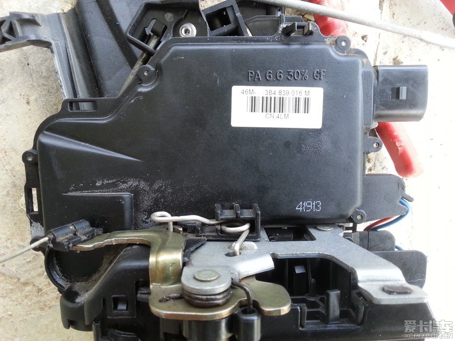

第四步,拆出门锁块,
微动开关,磨损不算严重,但还是决定买个带钢片的换上。
把新的微动开关上半部用针挑开,换到旧的微动开关上。
把新的和旧的微动开关上部拆开,互换一下装上就行了,这个方法最科学,免拆线无损安装。

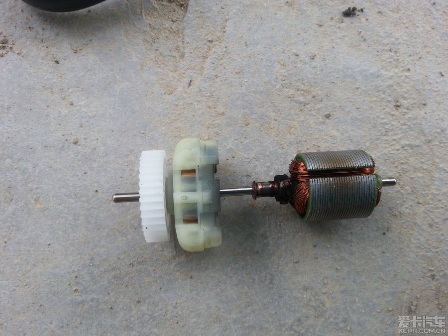

拆开门锁块

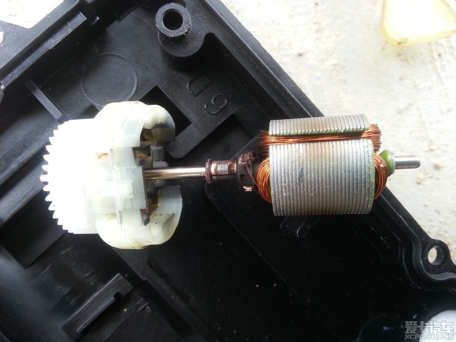

这就是电机和传动装置。
取下电机的两根导线

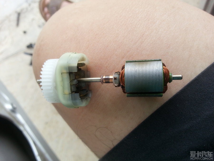

电机的转子
第五步,拆开电机,洗干净碳化部分,重新装上就好。

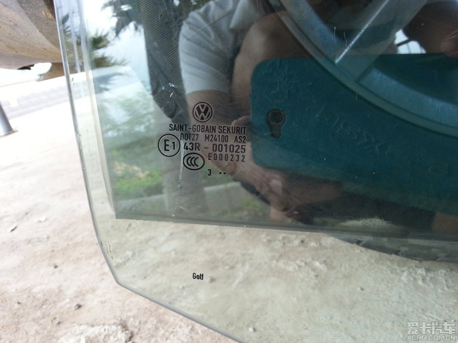

最后上张原装进口圣歌班的玻璃,还带高乐夫的标示。

我是有时候能锁上,有时候锁不上,要把提拉开关按下去才能锁...
就是锁块里马达问题,拆开清洗就好了。

引用 2005年的高4 于 2014-7-23 19:20 发表的回复
不是电机问题,白忙活。
一举成功,不白忙活。

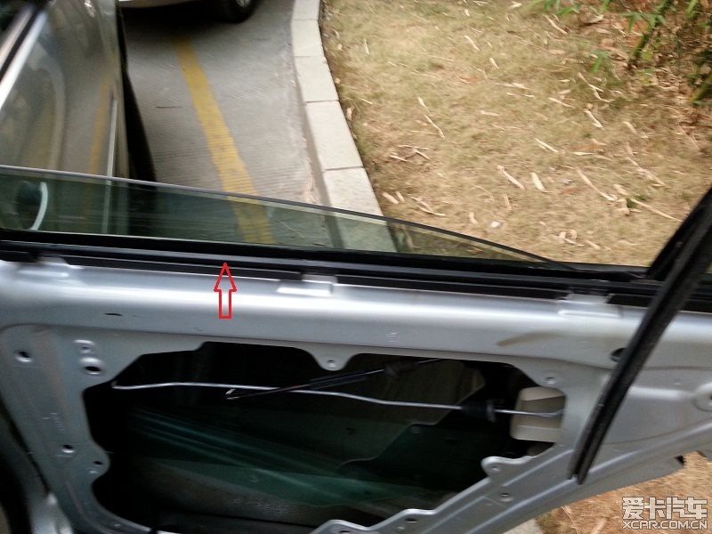

发表于 2014-08-01 21:19    IP属地:未知
引用 stlwang 于 2014-7-30 23:15 发表的回复
楼主 我拆时候还是没拆下拆玻璃压条导轨, 两颗螺丝都取了 正面和侧面、 然后步骤是什么呢?
想取出后门锁块,得先拆下玻璃和导轨。
1. 拧下导轨螺栓1, 松开导轨的橡胶部分
2. 取下导轨固定件 (有个小卡,轻轻撬起)

发表于 2014-08-01 21:56    IP属地:未知
取下玻璃压条,最好的办法是钳子钳住提出来。硬撬容易搞坏压条。

发表于 2014-08-04 12:00    IP属地:未知
引用 stlwang 于 2014-8-3 21:14 发表的回复
想取出后门锁块,得先拆下玻璃和导轨。
2. 取下导轨固定件 (有个小卡,轻轻撬起) 这个都拆了 。侧面下角螺丝也拆了。就是最后导轨还是下不来 。你最后是 怎么把导轨下移的。用力向下掰?
向下用力拉导轨,导轨就脱了。

引用 51daydayup 于 2014-8-7 15:21 发表的回复
是不是那个小杆子弹不起来了?我现在已经3个门这个毛病了,看来是高高的通病
太感谢了,正烦着呢,是不是换锁块更加简单?
那个微动开关一定要换吗??
有钱的话换锁块当然省事,但只是其中锁块里的电机脏了出的问题,我清洗电机后就解决锁杆弹不起问题,省了200多元。
这个锁杆不关微动开关的事,微动开关坏了的话是提醒门不关好,跟锁杆弹不弹没关系。
拆这个锁不容易,尤其是后门。所以我拆开顺便换了带钢片的微动开关,省得今后再拆。
