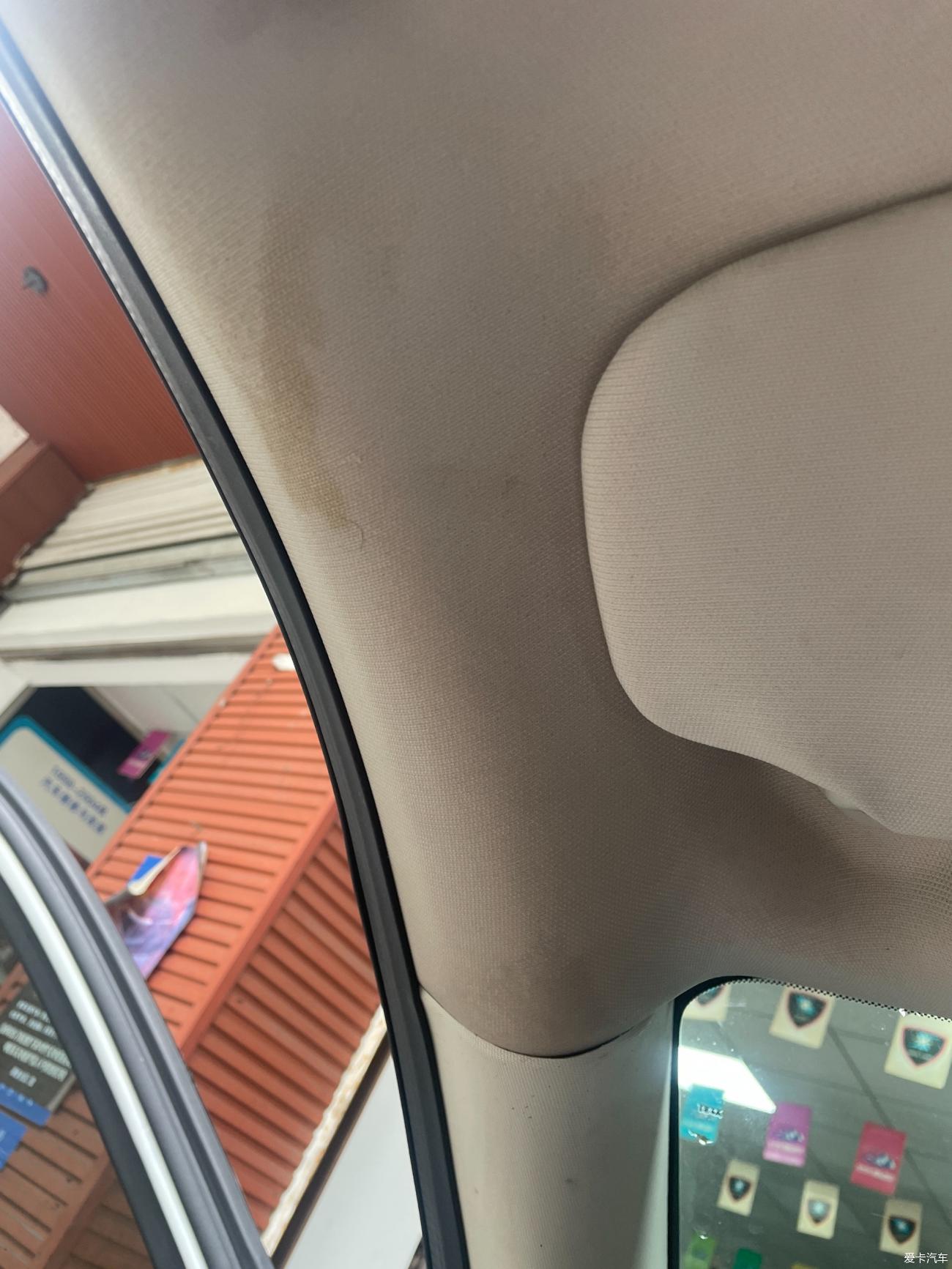

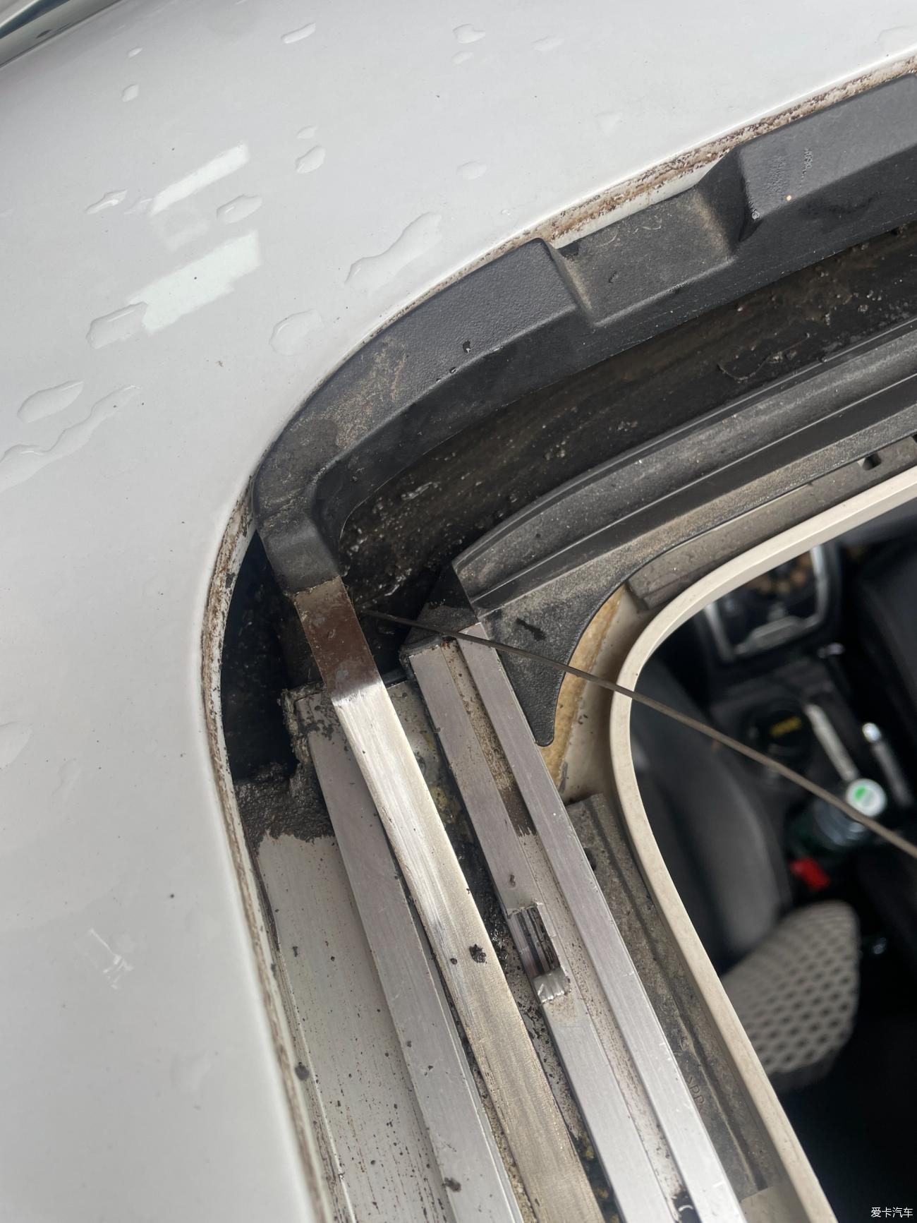

       平时很少开天窗。晚上下过雨,第二天开车竟然发现车顶漏水。解决办法是用钢丝疏通车顶天窗的排水管道解决。

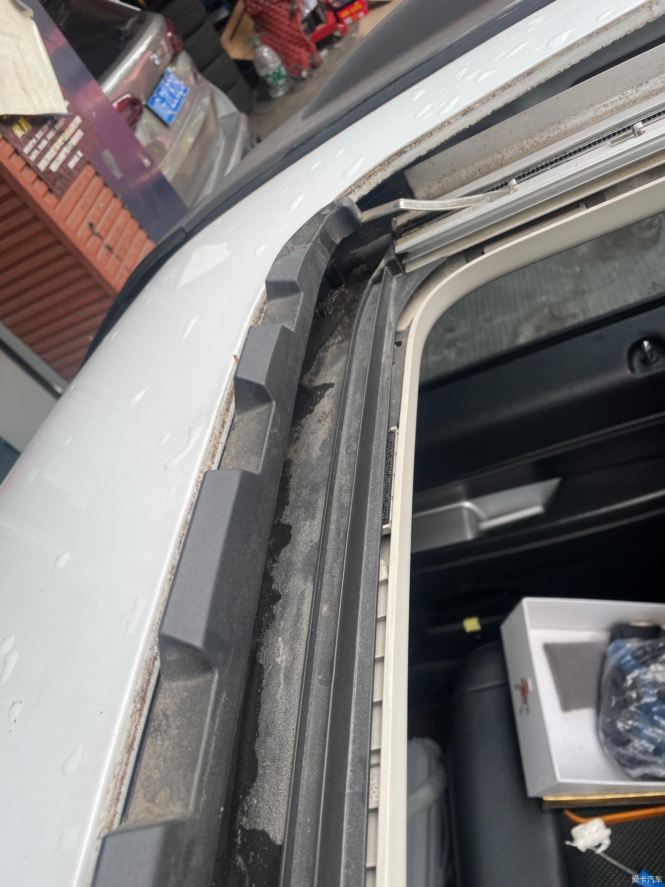

    处理问题的同时发现窗框周围很多脏污渣滓,这是堵塞排水孔导致天窗漫水的元凶。
      心里不禁会问,这些渣滓哪里来的呢?如何防范呢?
      以下个人分析,仅供参考。
      由于水无孔不入的特性,在天窗的边缘缝隙是肯定要进水的。水流进天窗顺着水槽排走,但是由于水槽残留的雨水或者少许灰尘吸附的水分在光照和微生物日积月累的作用下,就会生成渣滓,我们常见的就青苔,干了以后再经水发胀繁殖,长期的积累汇聚形成固体污垢很容易堵住排水孔。
    处理办法:天窗玻璃贴深色点的膜,减少微生物的光合作用。隔年观察并清洁天窗排水槽里的固体渣滓,疏通排水孔。
    总结:我们经常认为,阳光照不到的地方藏污纳垢。在汽车天窗防水问题上却恰恰相反,灰尘加潮湿环境加阳光就是藏污纳垢的充分条件,即使你十年不开天窗,哪天车顶漏水了也不必意外。

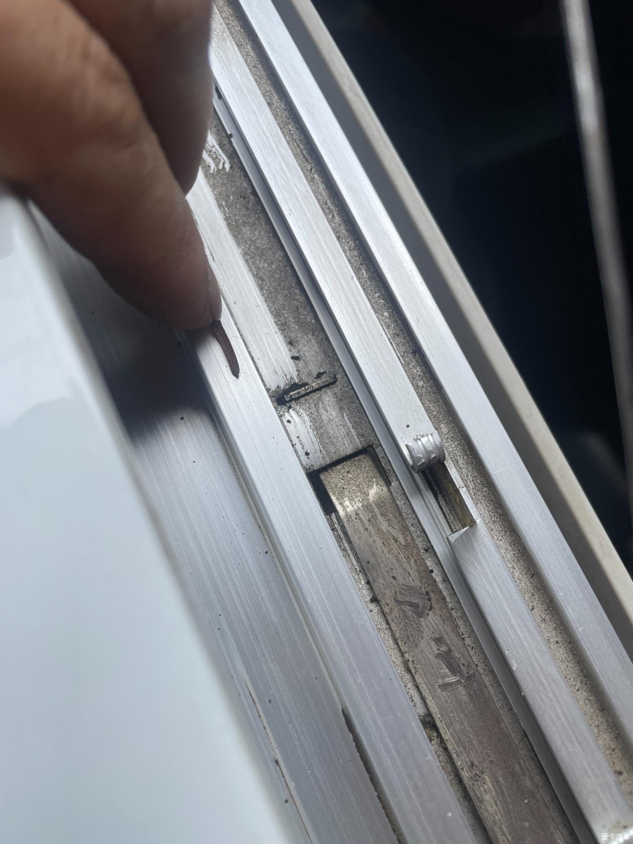

排水孔有点隐蔽,一般有两个,位置在天窗靠前那条边,一边一个。
