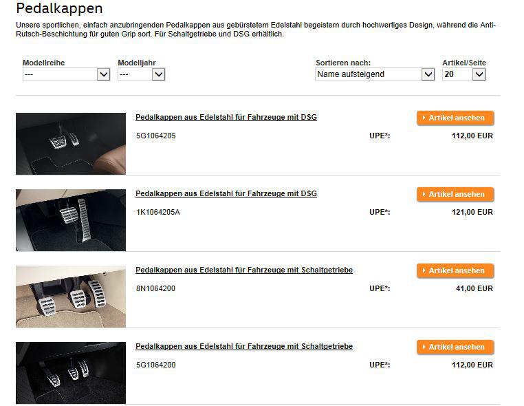

油门踏板和刹车踏板今天到货。由于淘宝实在是鱼龙混杂,无法分辨,所以去找了德国的网站。
有一个重大发现。国内所有的淘宝店号称的德国原装Votex,根本找不到,有一个改装Golf很有名的论坛叫Vortex。
找到一个大众原厂的网页,但是只送德国。价格嘛,可以想一下国内所谓的原装德国进口是怎么回事了。
德国各种踏板的价格,大众官网。

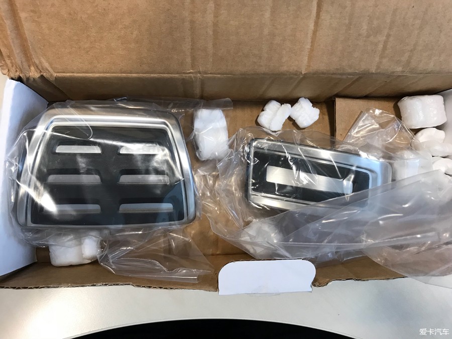

今天收到货了,迫不及待打开看看
2012-12-22 宜佩戴钻石
发表于 2018-08-02 09:58    IP属地:未知
油门和刹车

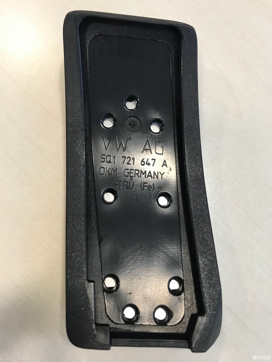

看看零件号,和国内很多商家图片上的零件号是一样的。

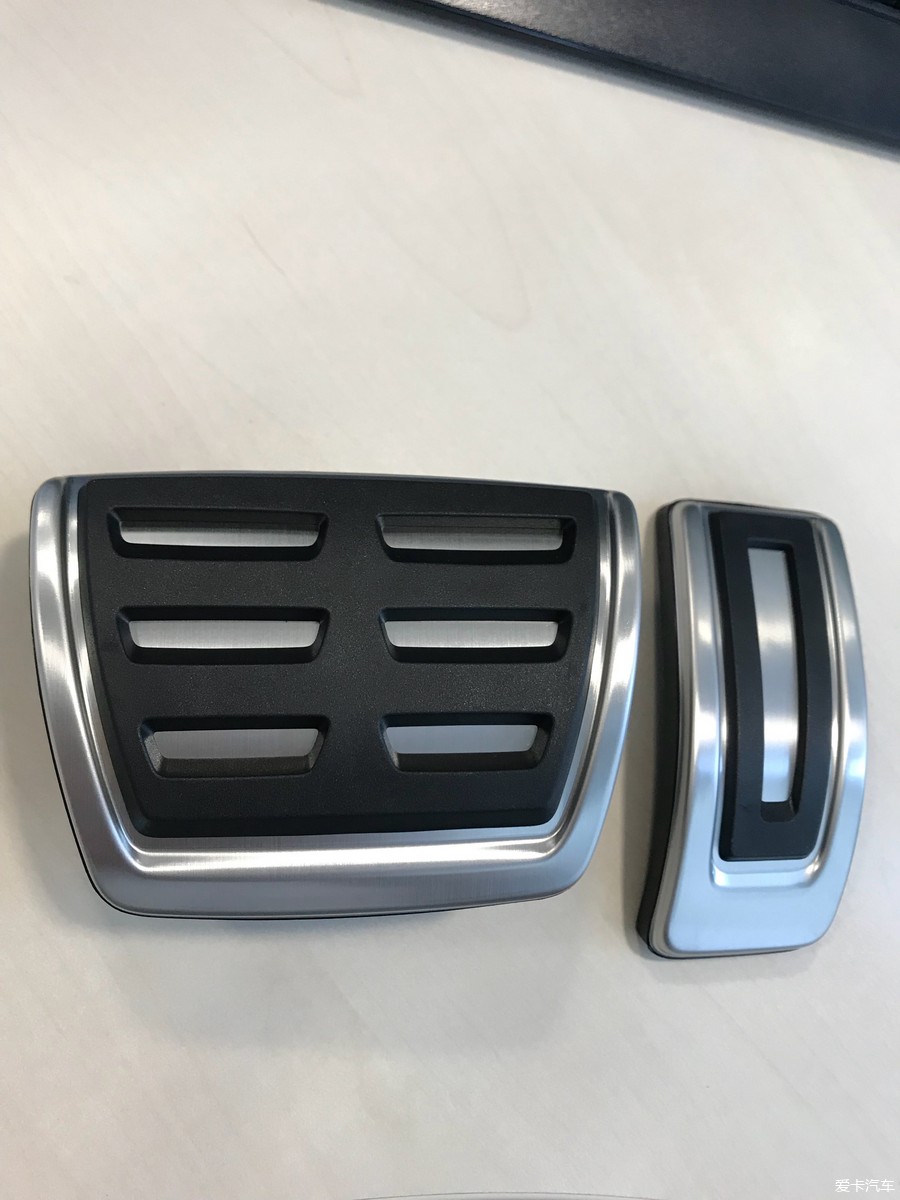

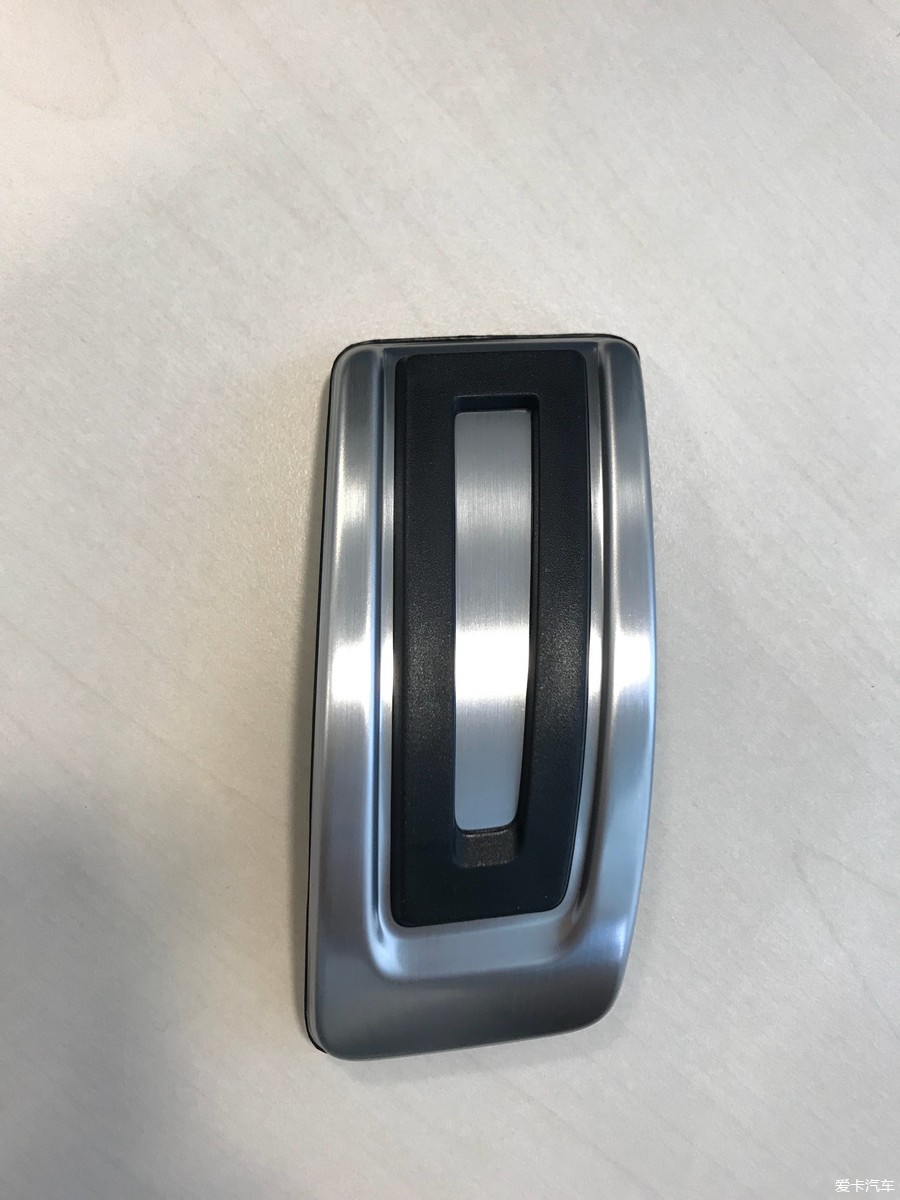

发表于 2018-08-02 10:01    IP属地:未知
来个特写,油门

我好奇的是那价格。   合人民币多少?
合RMB大概1000不到。

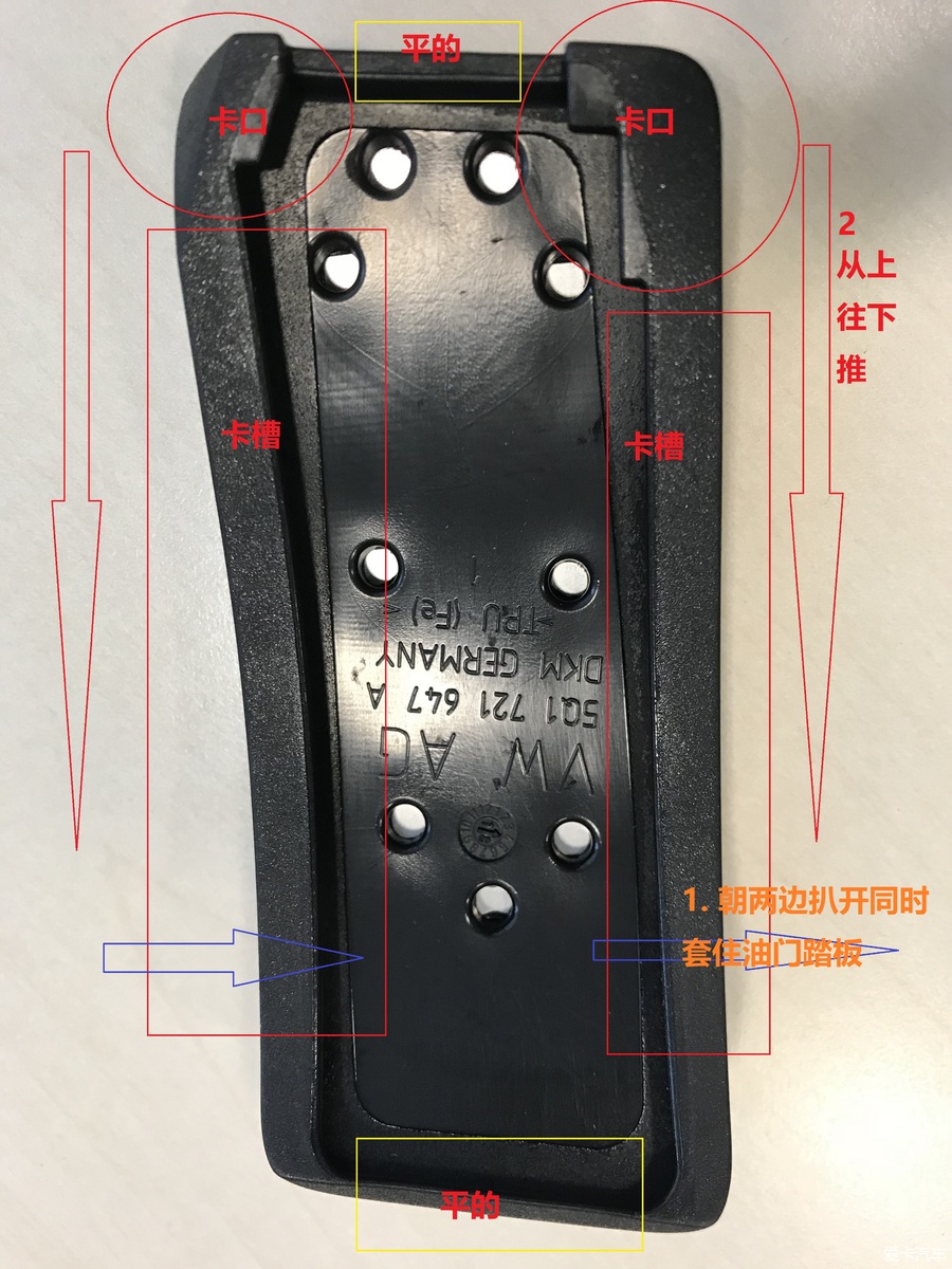

看到网上说油门踏板难装,我拿着踏板好好研究了一下。
1. 左右都有卡槽,上部有卡槽,底部(最靠近地板的那边)是平的,没有卡槽。
2. 顶部(靠近仪表板下盖板那边)左右两边都有很深的直角卡槽。
那么问题来了,无论是先装左边还是先装右边,另外一边顶部很深的直角卡槽肯定很难扒开来撬进去。
既然底部没有卡槽,是平的,那么就从顶部开始 ,1. 把两边卡槽扒开,套进原来油门踏板,从上往下推 。一点不费力,完成安装。研究这个花了10分钟,实际安装1分钟搞定。
看图比较容易明白 。
