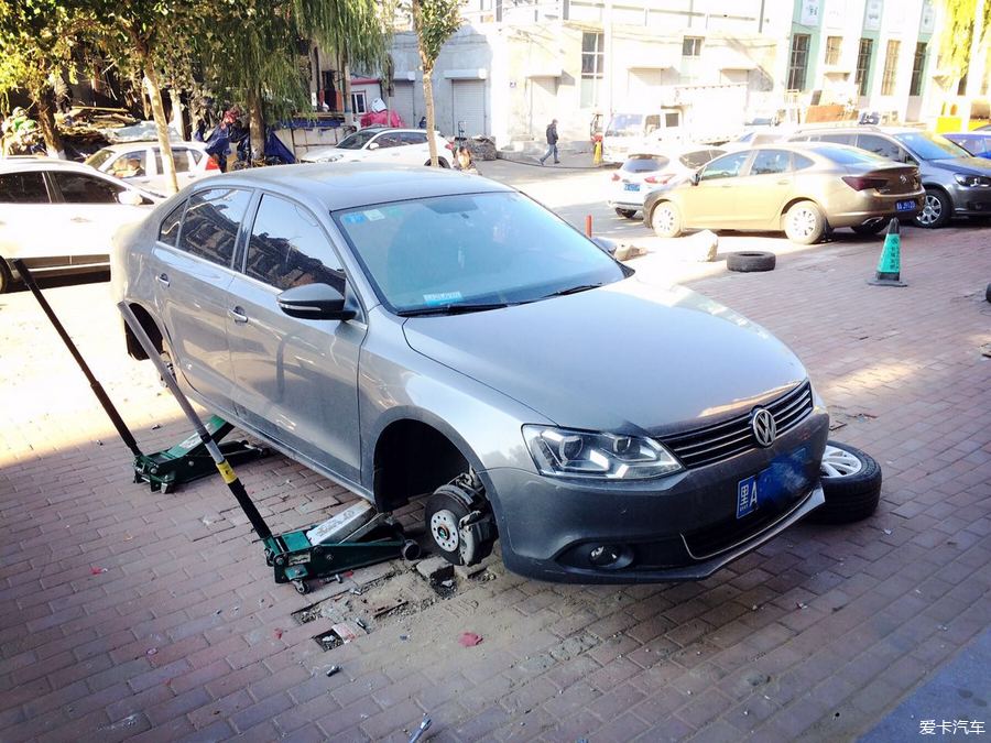

发表于 2016-10-27 22:02    IP属地:未知

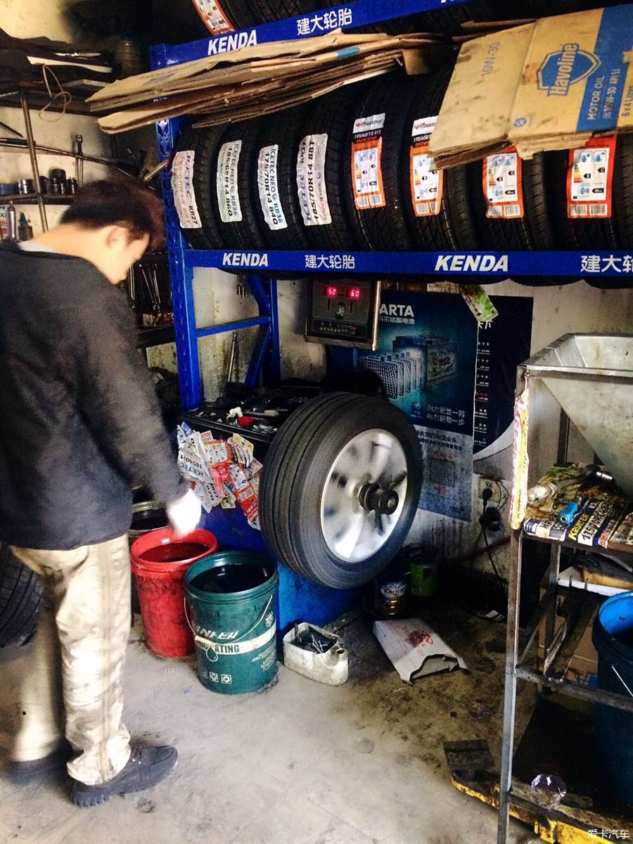

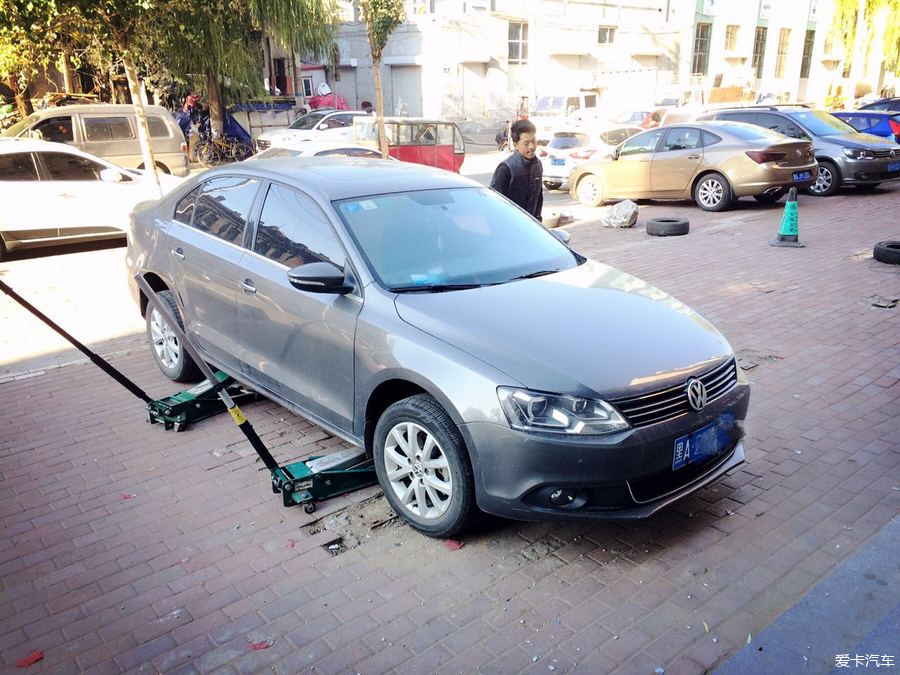

先换轮胎,我的轮胎存在朋友的仓库中,所以就近找了一家轮胎店开始换胎
这两张照片拍照前后也就五分钟,轮胎店的伙计就把轮胎全部拆下来了
兄弟,你以前是专门偷轮胎的吧,这特么拆的也太快了,服了

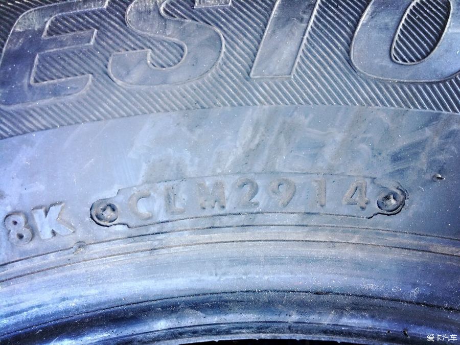

       这是即将要换上的冬季轮胎,我是前年买的,但是只是买的那年(14年)用了一次,15年冬天忘换了(基本这台车不咋开了),今年这是第二次使用,所以胎花还是非常新的
      下图中的数字:2914,指的是这个轮胎的生产日期,那就是2014年第29周,大家买轮胎时千万要看好这个数字

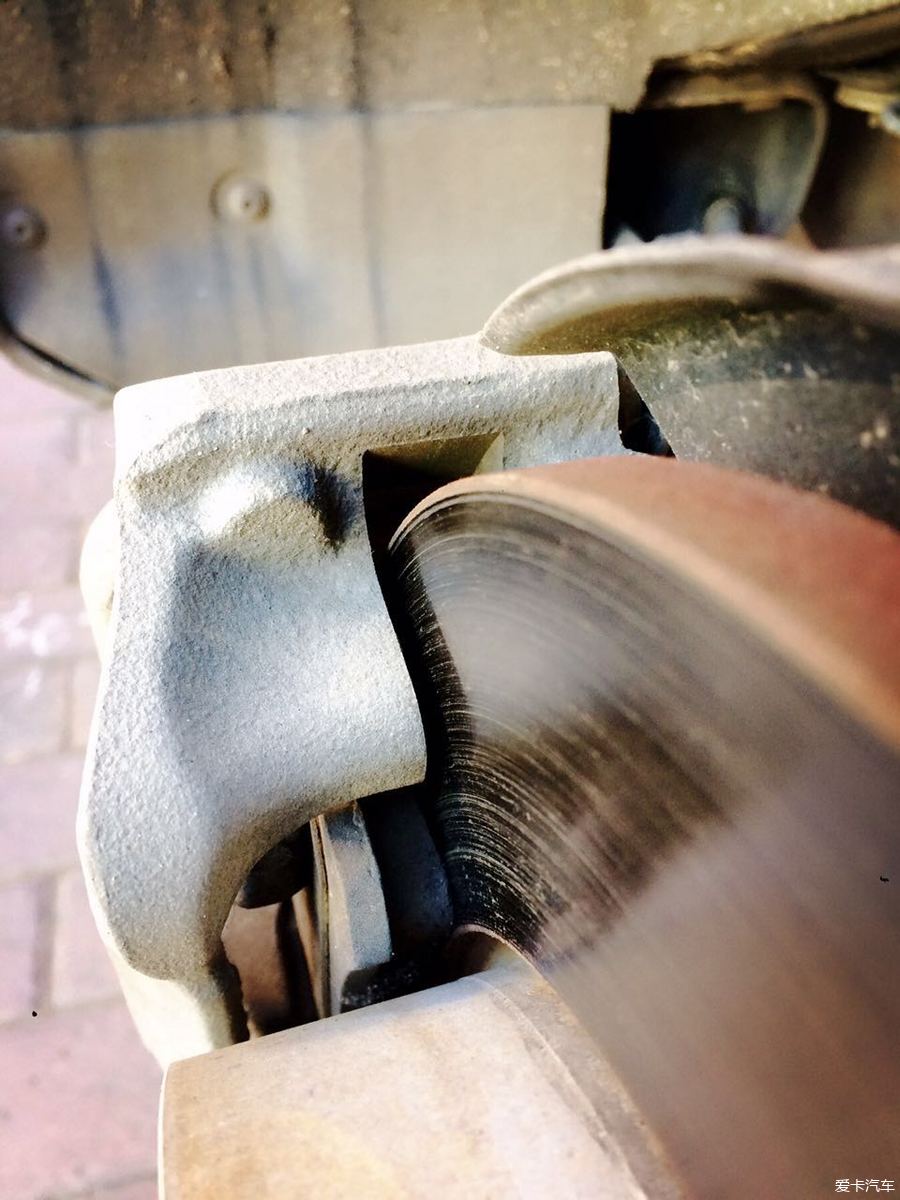

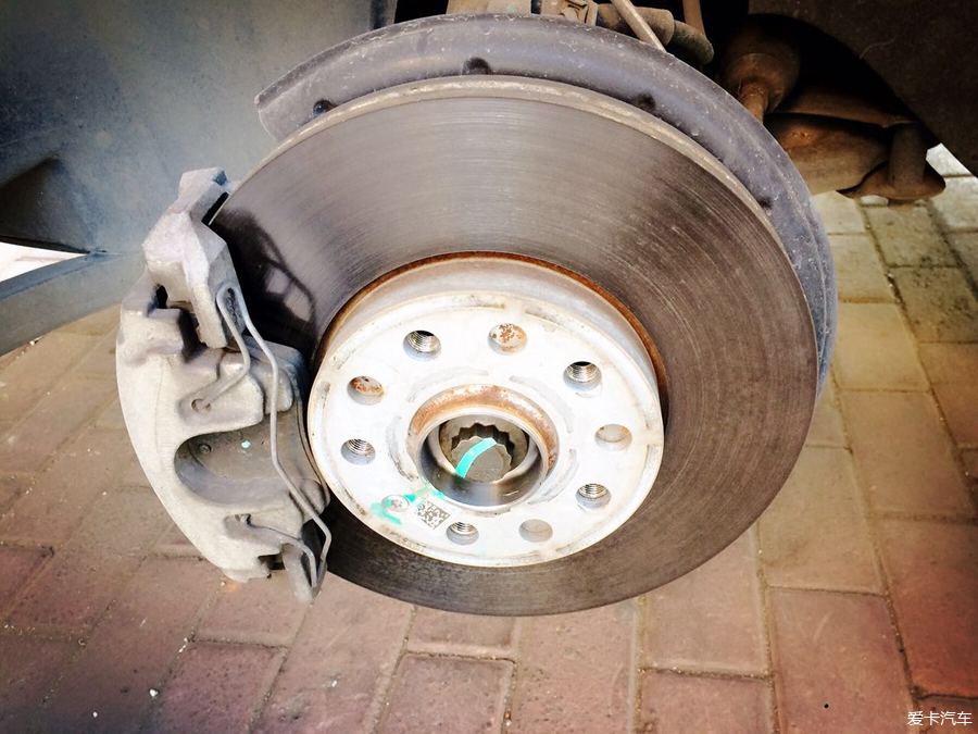

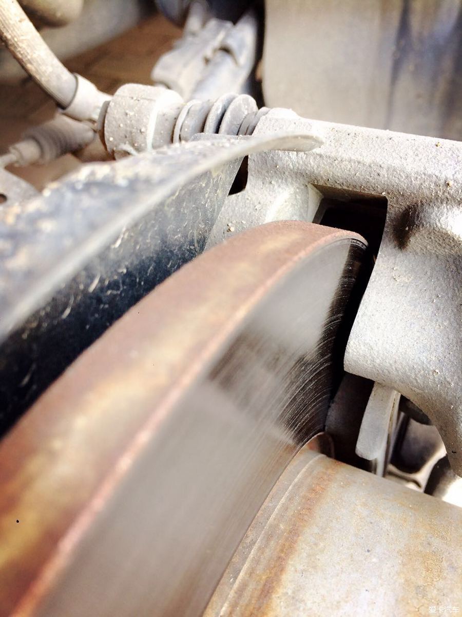

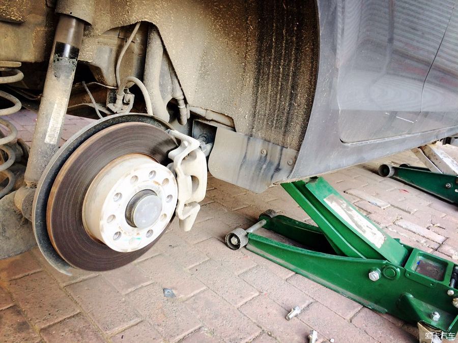

正好借着更换轮胎的间隙时间检查一下刹车盘和刹车片情况

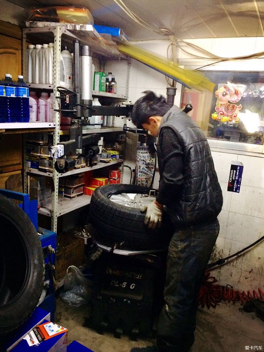

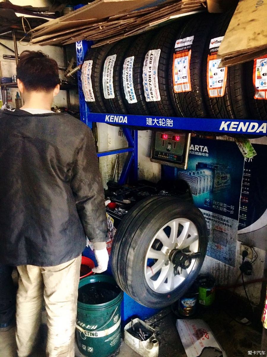

       因为我只有一套轮辋,需要把原来的胎扒下来再装上冬季轮胎,然后在轮胎装车前再做一遍:动平衡

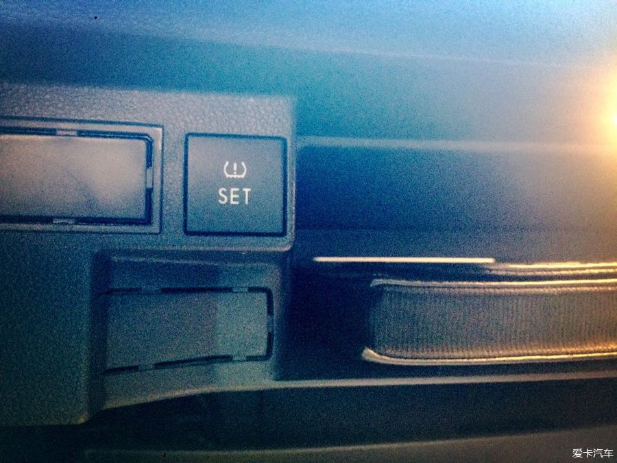

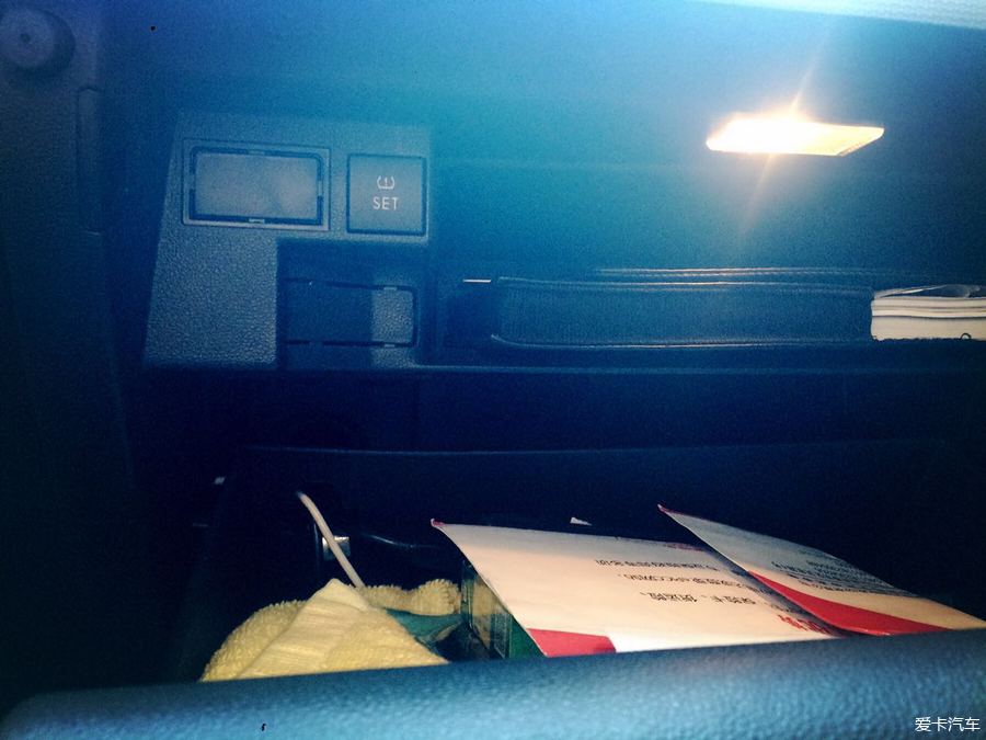

发表于 2016-10-27 22:08    IP属地:未知
       弄完轮胎以后驱车前往换油店的路上,胎压报警灯亮了,因为刚刚换了轮胎,这个报警也是在意料之内的,只要打开副驾驶侧的手套箱,长按这个“SET”胎压复位按钮,就可以将报警解除
       但是,这次让我意外的是,无论我怎么按压这个按钮,胎压报警就是解除不了,由于马上就到换油店了,遂没有再做处理,后来换油店的兄弟帮助处理的,下面会有介绍

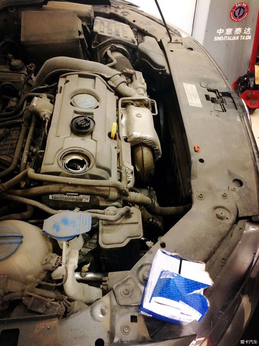

发表于 2016-10-27 22:10    IP属地:未知

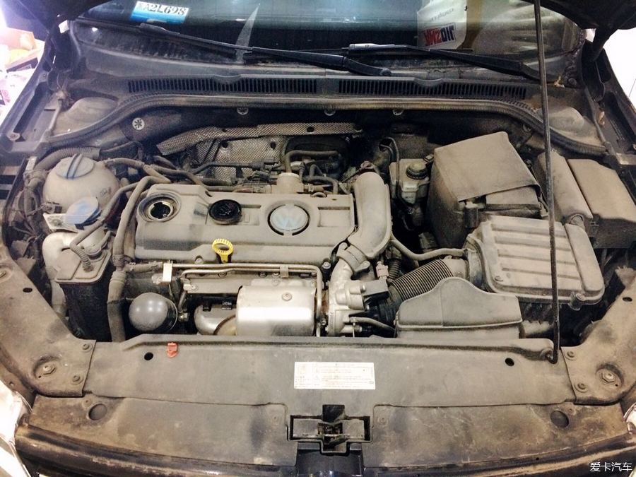

       到了换油店,一打开机器盖,好家伙!这也太脏了,自从上次十一去五大连池,回来以后到现在快一个月没开了

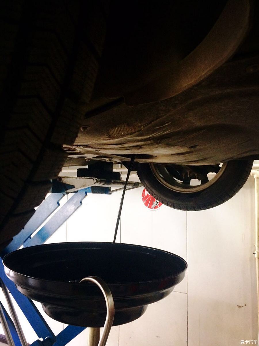

发表于 2016-10-27 22:11    IP属地:未知

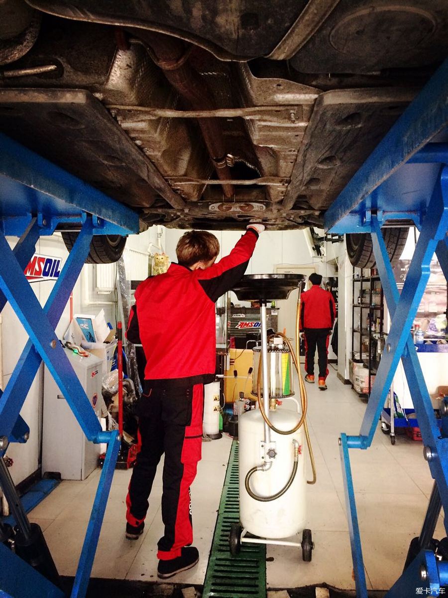

卸下机油滤芯,开始换油程序
