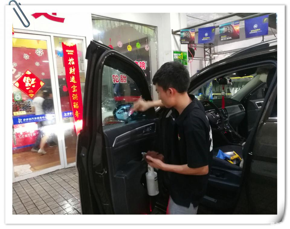

车子洗好之后技师开始工作了。
首先是撕掉原来的车膜,俺也是很有点心痛啊。
这个其实也有技巧的,技术好的留下的胶会少一些。

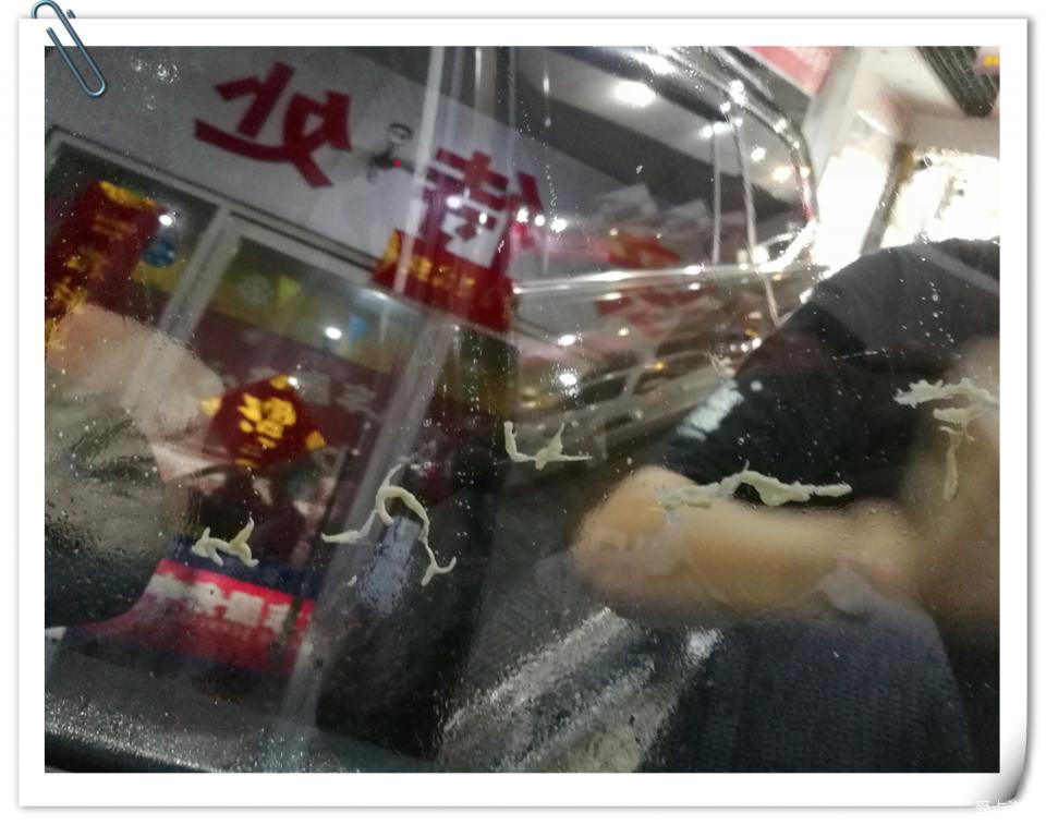

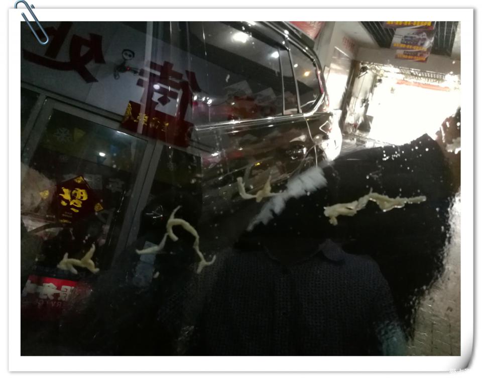

车膜撕下来之后上除胶剂。
除胶剂打好后用刀片刮胶。
大家看看,胶块刮出来了。
继续刮胶作业。
这胶终于算是刮干净了。

这位红衣学徒是我专用的模特,一直站在前面观摩不肯走,告诉他要发论坛更坚定要当模特了,没办法,大家忍了吧。

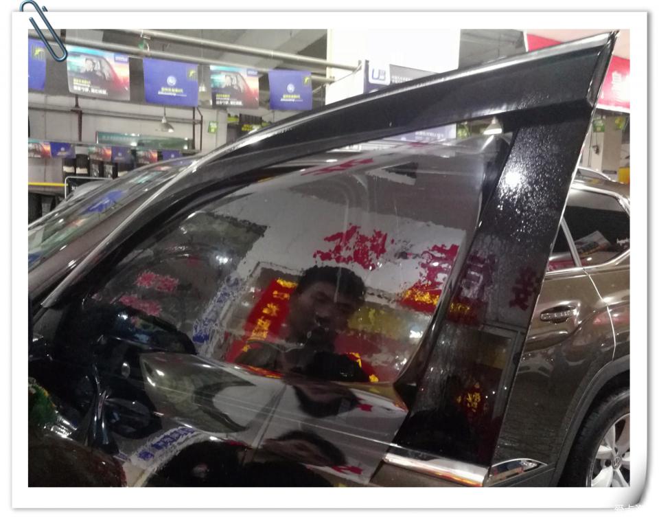

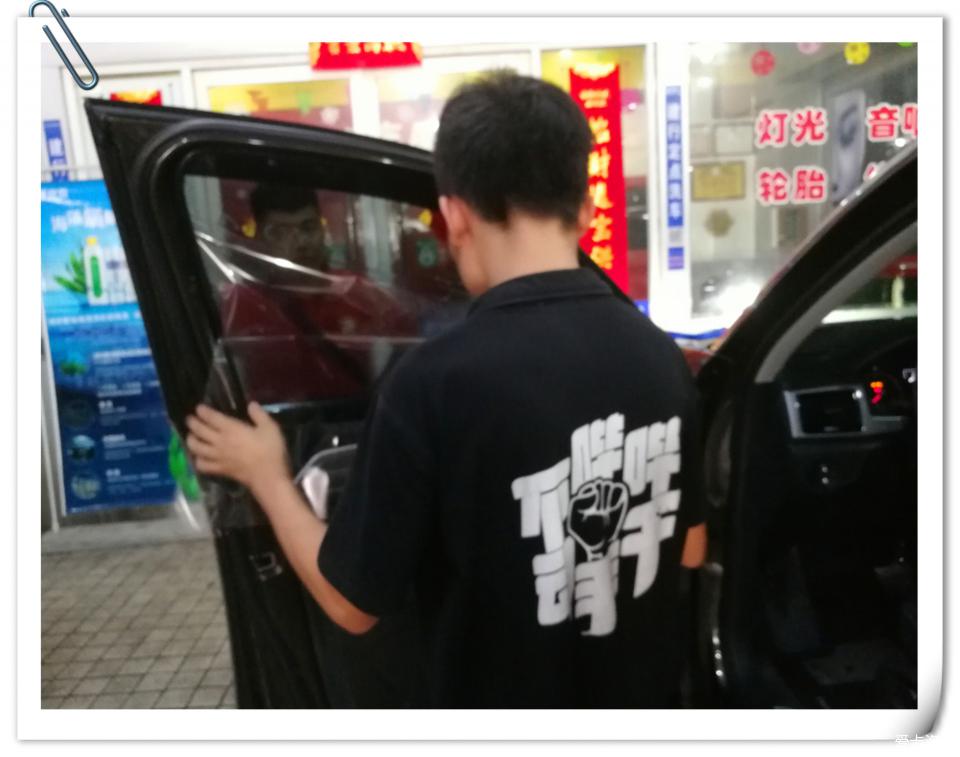

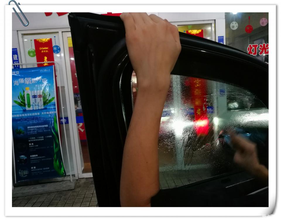

贴膜前给玻璃喷上水。
我发现穿黑衣服的比红衣服的高一个档次,搞体育的弄黑带,这儿流行黑袍!

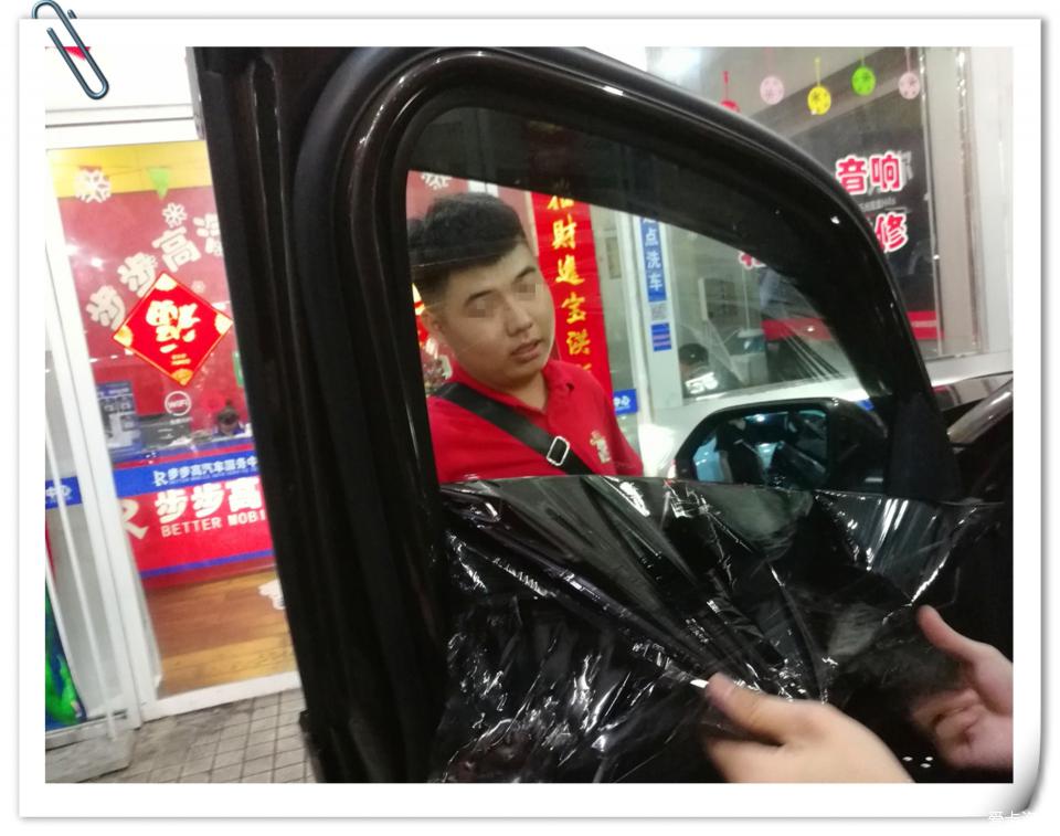

师傅这么贴上去我真的很担心,怕和手机膜一样产生气泡,我以前手贱贴废过好几张手机膜。
该来的事情还是来了,看看,好多的大气泡!

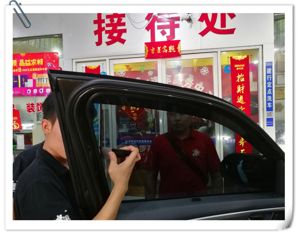

没关系,师傅的神器上场了,大黄刮板!
你看看,高人一出手,看看人头就知道有没有?!
这个先别扔,等下微调还需贴上这个才能去刮。

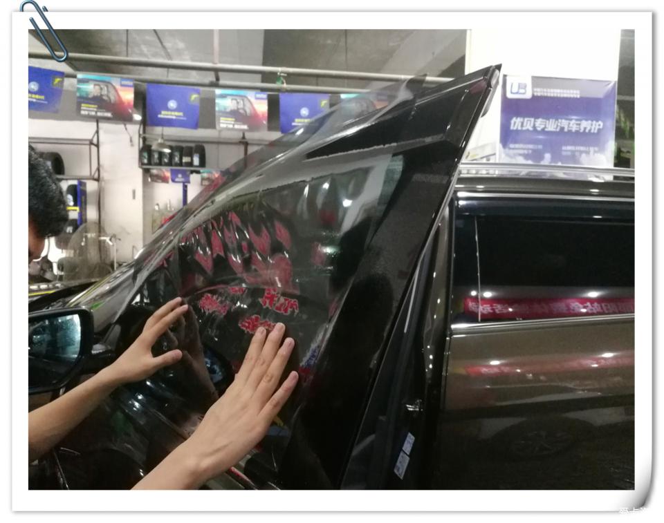

还有很多气泡,真担心这位黑袍别把这个月的工资赔掉了。

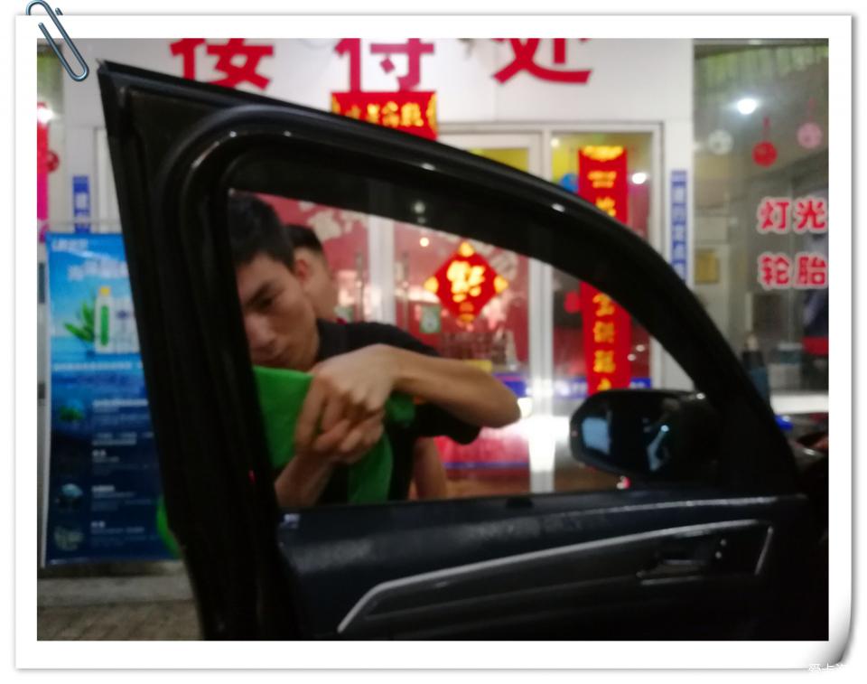

还有些气泡,这个时候要上电烤枪了,一边烤一边刮。
气泡没有了,现在是微调,处理一些小细节。

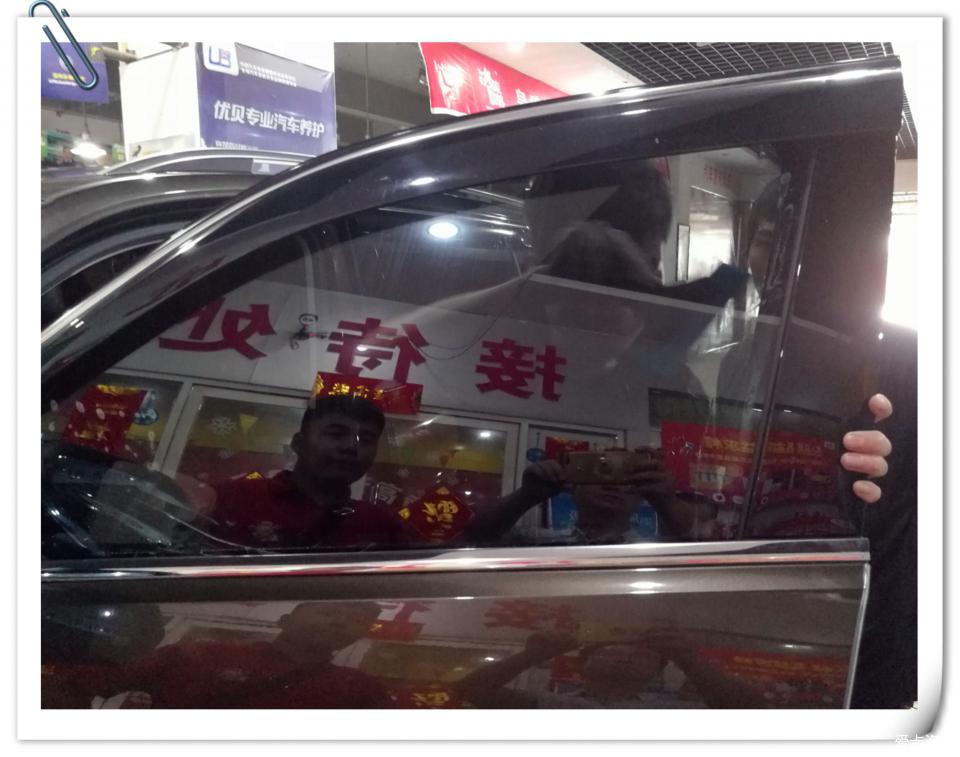

驾驶室的车窗贴膜大功告成了。

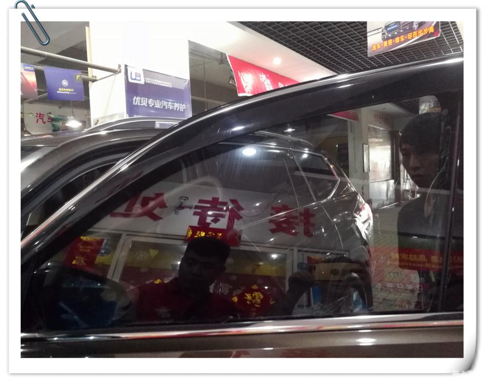

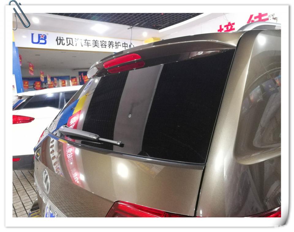

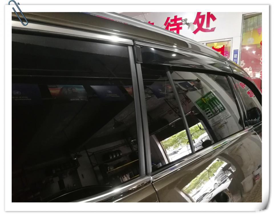

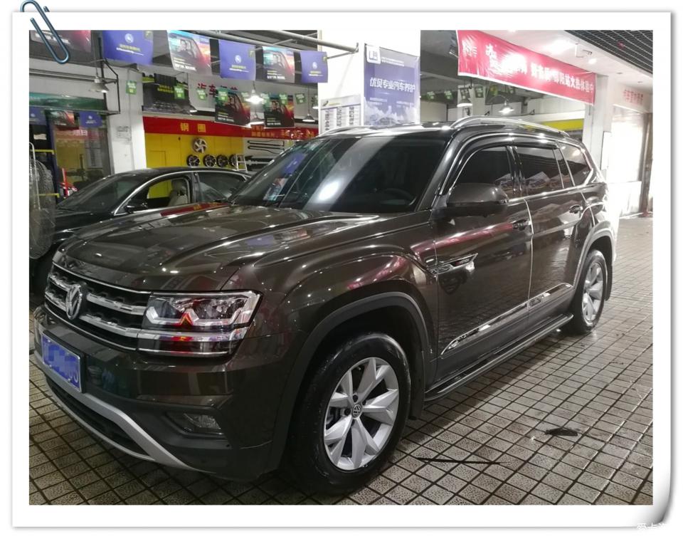

由于还要赶回去上下午的班,其他的车窗贴膜我就没有守着观摩了,晚上下班回来,车膜全部贴好了。这是透过车窗看外面的情况,外面的图像非常清晰的,没有丝毫影响到视觉效果。
从车窗外面向车内察看,可以当作镜子使用了,保护隐私的效果非常的不错。

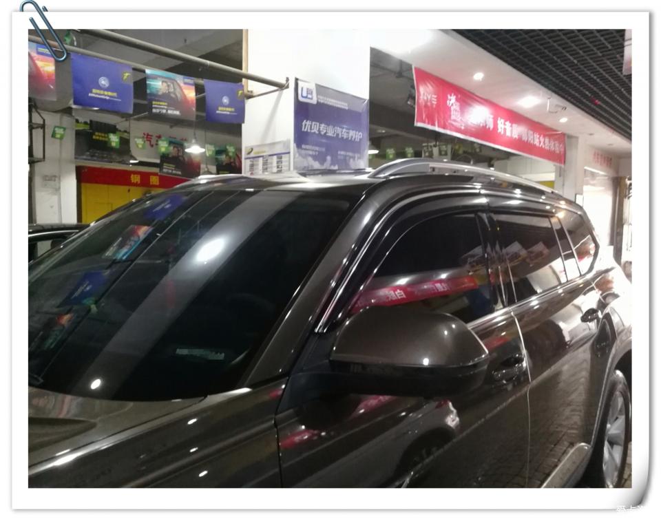

我们转一圈都看一看。
