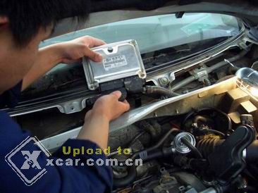

第二天,服务站并没有拿来节气门,因为拿了就要买的。把原来的节气门接上去,奇迹发生了,居然就没有问题。但我的朋友高兴不起来,因为服务站判断的行车电脑ECU烧坏,及更换部分线束要2000多。电脑的输出电压经比对与资料不附。但我读过的案例中90%的电气故障是短路/断路或接触不良。因此我建议朋友先回去用WD-40清洁,因为这时服务站已经无人理这辆车了,周围空无一人,等车主同意他们的方案。拆出的ECU脚有明显的锈蚀,正牌的WD-40有良好的电气绝缘性,反正电脑是拿回去清洁的,死马作活马医。回去把锈蚀清洁干净后,看见这个电脑还是BOSCH原厂的,而如果要更换的话,已经是国产化了,因为的新的零件编号是:L 06A 906 032HT,前面的L是国产化的信息。再回到服务站,并且把WD-40带上,可见线束插头也有锈蚀的部分,也做清洁不表。
最后怀着忐忑不安的心情,期待奇迹的心情装回试车,TMD奇迹就出现了,全好了。连服务站都无话可说,只能悻悻地说,水温传感器还是要换的。。。

2 行车电脑ECU接脚的锈蚀,反映了现在潮湿多雨的天气。朋友事后说起,风档玻璃下的道水槽曾经因为树叶堵塞不能排水,水可能有机会顺着电线进入插脚部分。最后这部分打了玻璃胶强化。

图不是当时照的,锈蚀部分在短插口处
