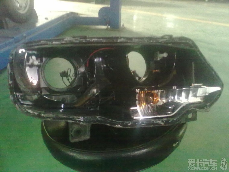

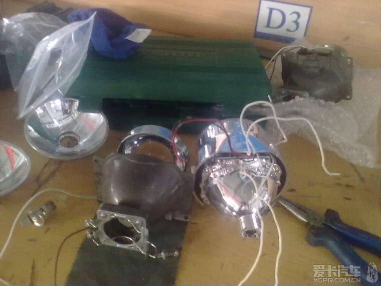

    为了实现近光中心亮度高、角度大、范围广、2近4远!开拆
拆完了去胶,改灯店里的胶是白色的那种不干胶粘性很大但是是白色的!一看就是拆开过!

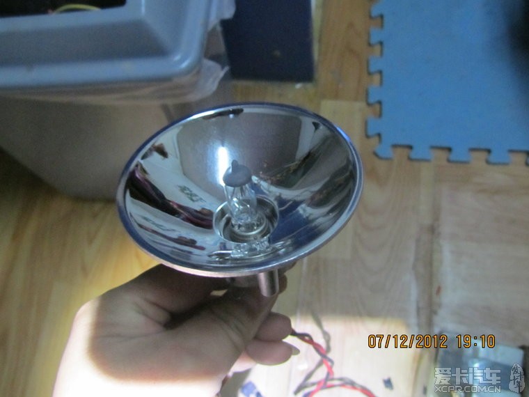

原车反光碗!
Q5和“国产博士”对比下明白为什么近光碗还是完好的了吧!

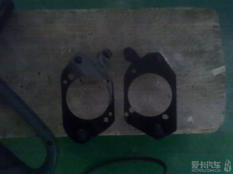

支架 牛人制作、线切割、电焊都用上了精度很高!

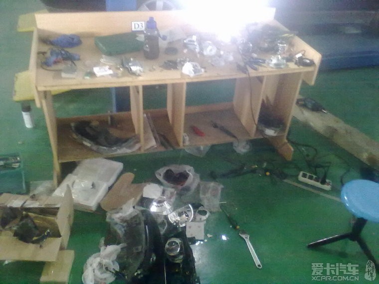

临时工作台!呵呵!N多同事帮忙!

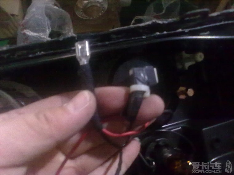

撞上比一下位置!透镜的电磁阀线是接在远光的两根线上!实现四远光的!“删不去的回忆”你要注意!!!!!!!
接线最好焊接后热缩管在用胶布缠好!不弄结实了,还要开拆大灯很烦的!

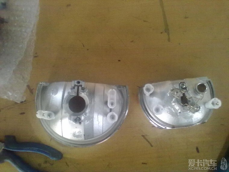

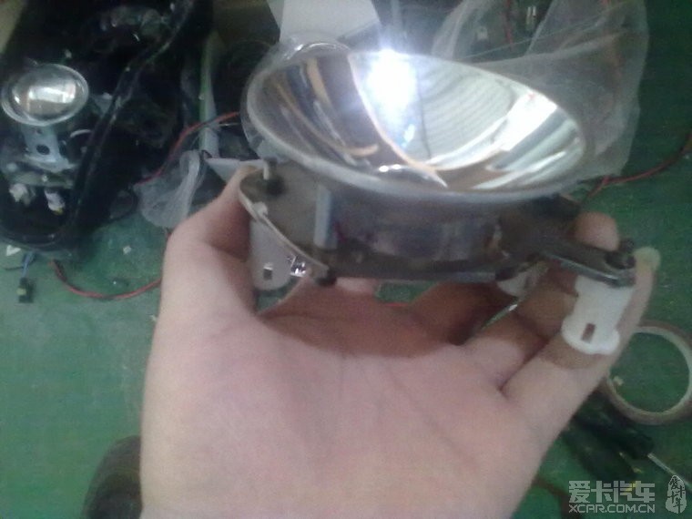

宝马7系远光碗“山寨”,效果不错!为了它切碎一个远光碗,上下挡板切割打磨废了九牛二虎之力还需要切割远光碗,我嘞个去要是不装它半天就完成为了它用了2天半时间,让同事9点还给我整支架!就是这个
耽误了2天时间来来回回的拆了四次!最后实在是烦了!也改完了也后悔了 没有示宽灯泡的位置了这个烦呀!一气之下随便打磨了一个孔,塞上了!目前用了3-4天了吧,近光完美远光强悍!

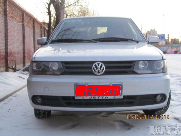

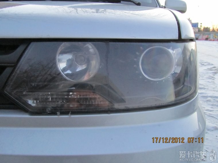

好了改灯有风险,拆坏会上火!没有场地没有动手能力,逻辑思维的还是比自己改了虽然是很省钱,但是真的很耽误时间 现在的效果图!
路试效果!

近光效果!
远光左侧的 远光高低卡住了!
