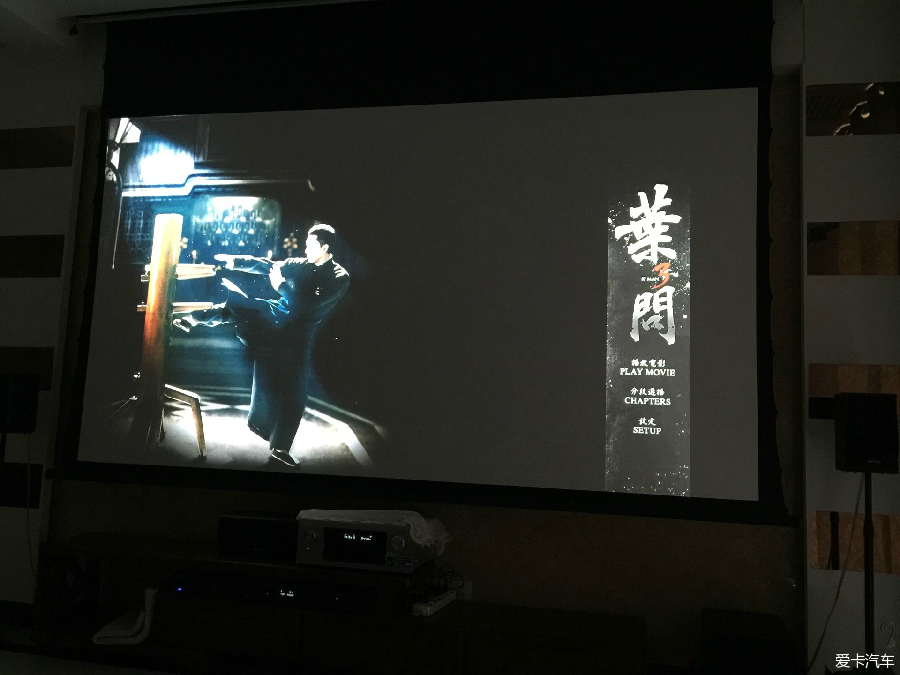

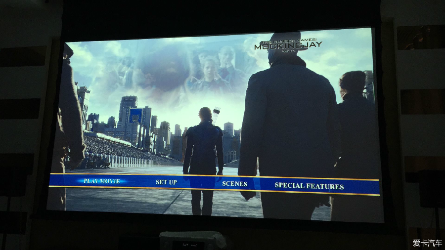

第一个图片是《饥饿游戏3》的终结篇蓝光导航菜单,导航菜单很简洁,操作简单。第二个图片是《叶问3》的片段。
《碟中谍》5全黑环境下的屏摄效果

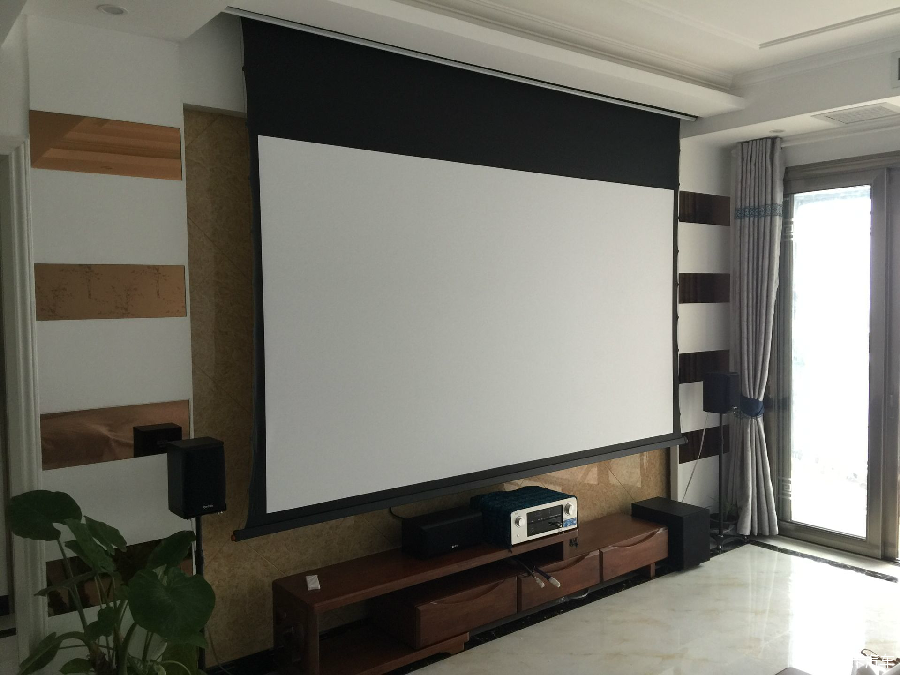

幕布是藏在吊顶里面的,120寸的电动拉线幕布,16:9的,家用不要买4:3规格的!幕布的平整性很重要。在功放的下面可以看到我埋的两根HDMI线。还能看到我前三音箱以及一个低音炮。

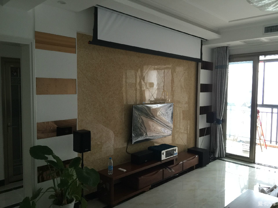

幕布正在回收。幕布离墙20厘米,这样幕布后面还可以安装电视机,互不影响。

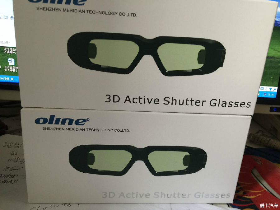

买投影仪的时候送了一个3D眼镜,后来自己又在淘宝上购买了3个。这些眼镜是要与投影仪链接配对的,一次配对后,下次自动配对,投影仪可以配对200副眼镜。

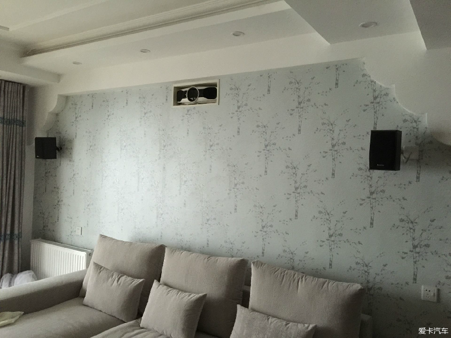

这是我投影仪的放置位置,墙后面是柜子,之所以选这款投影仪,就是因为是前方散热,投影仪的发热量还是很大的。

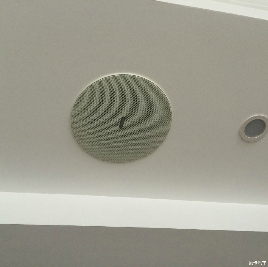

这就是吸顶喇叭.侧环绕,两个。
