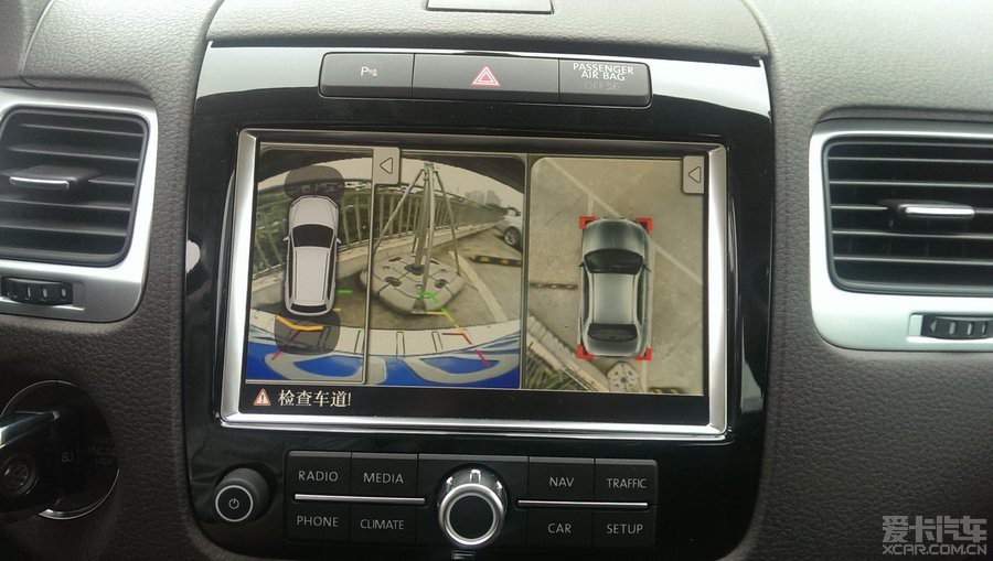

先来张360度全景泊车的效果图:

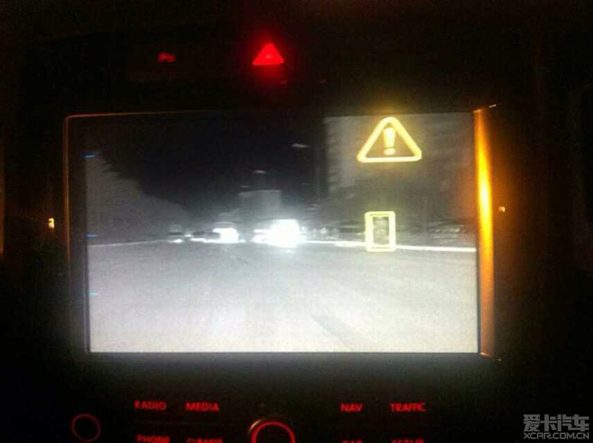

来几张夜视系统路试的效果图,手机拍的实在不清楚,将就看吧。路上的行人都用方框帮我框出来了,而且还有语音提醒告诉你请注意行人。绿色的框框表示距离你在100米左右的,黄色的框框表示距离你只有50米了,要留意一下了,现在的行人电瓶车乱开的太多,还是留意一点好。而且行人识别不受对向的车辆灯光影像,你可以完全无视对向车辆的远光。

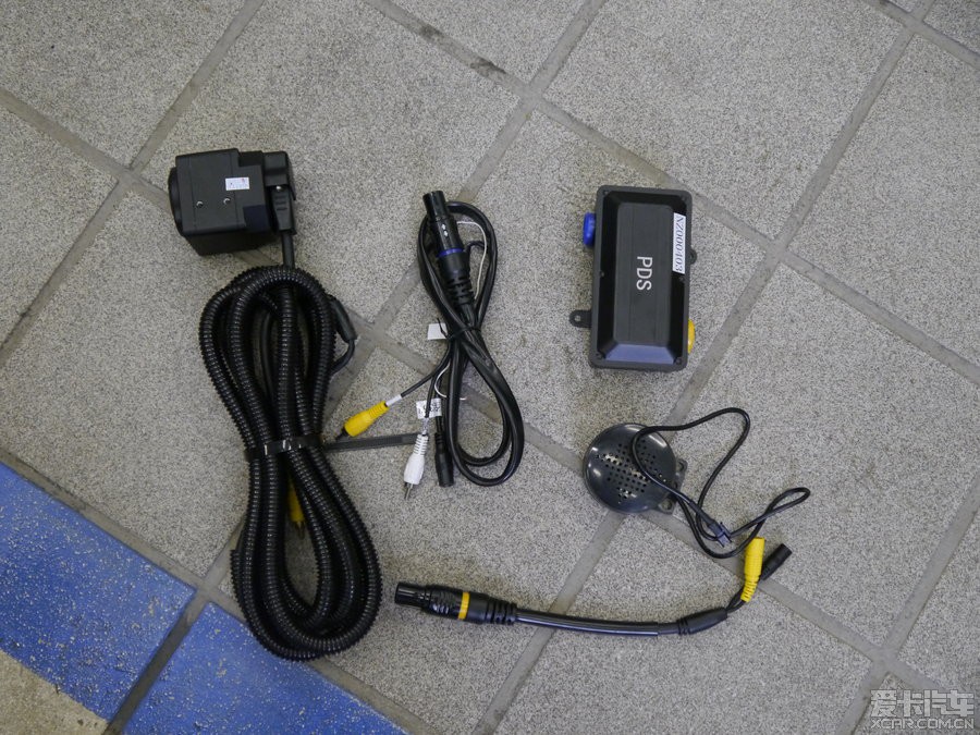

远红外夜视系统全貌

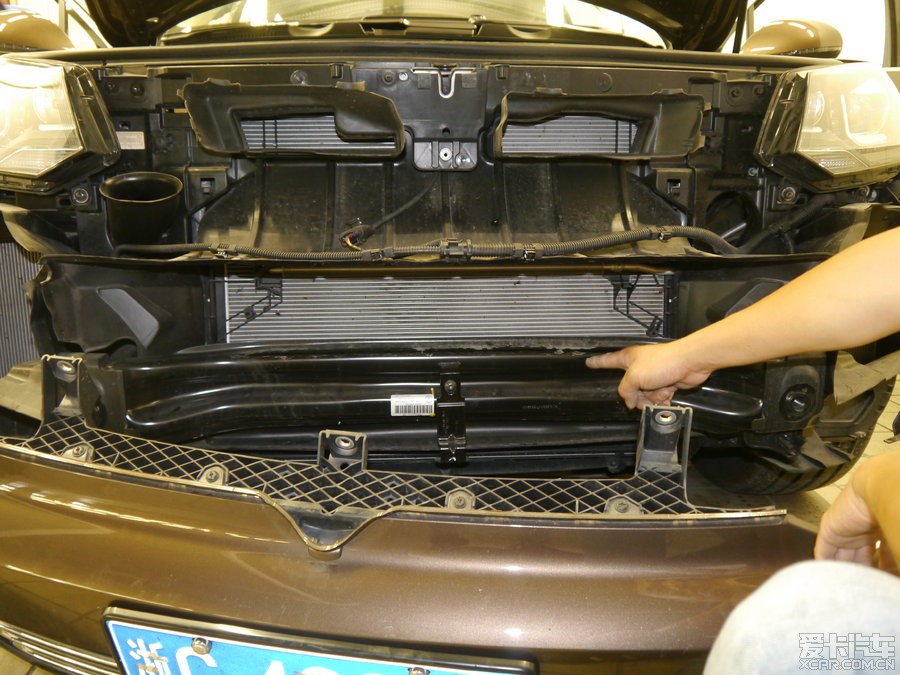

拆下前保险杠
固定好热成像镜头,热量探测都靠它

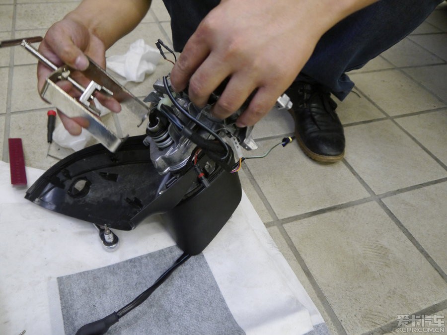

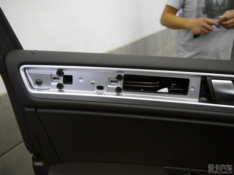

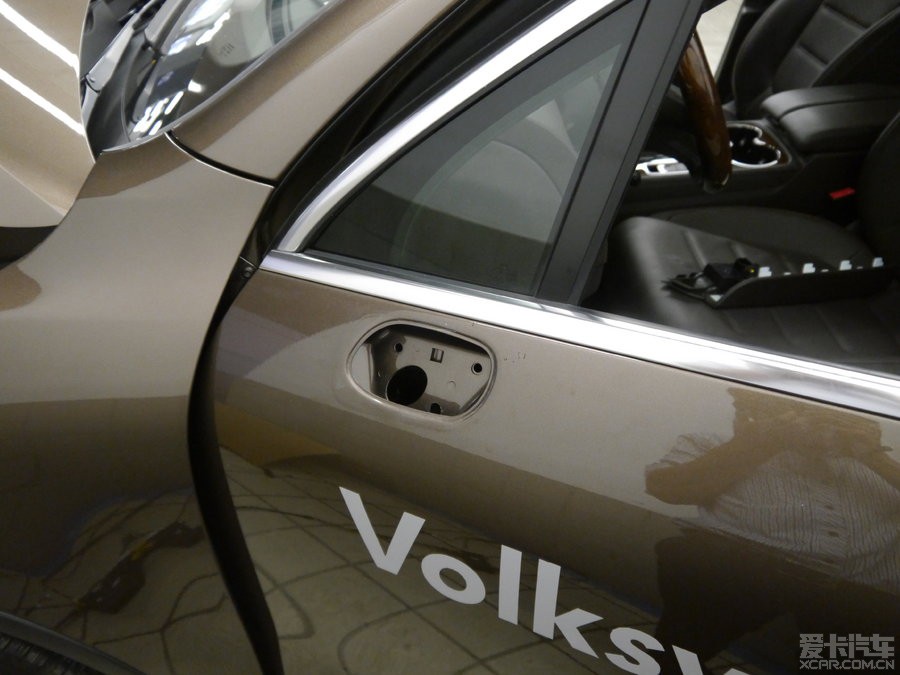

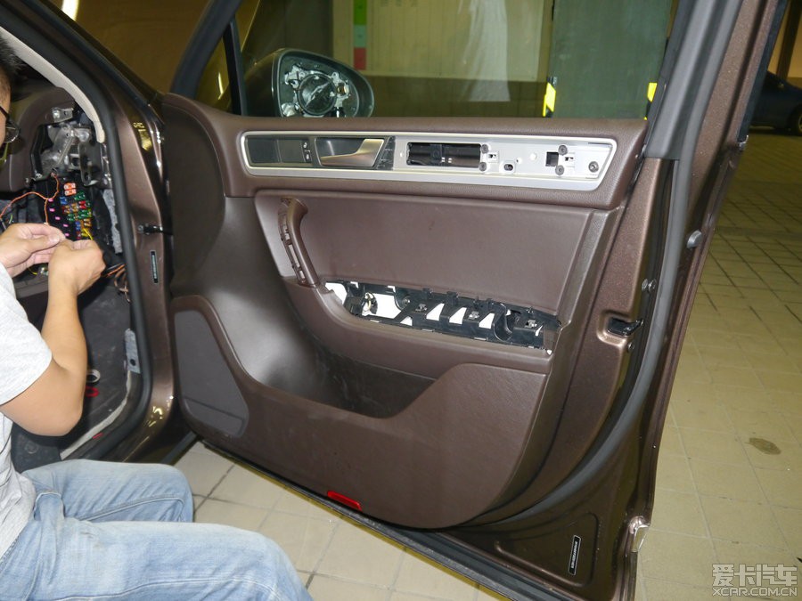

拆车门装360度全景泊车的左右摄像头
耳朵没了
给耳朵加装摄像头,无损安装直接替换后视镜底壳不用打孔,稍微欣慰一点。血腥的拼接过程,不忍看了。好在师傅技术很好。
拼接完成,严丝合缝挑不出毛病。
带眼睛的耳朵上车了,这才像样嘛。
顺便吐槽一把途锐的国产纸盆喇叭,早晚有一天要把你换掉。
车门复原,能看出拆装过吗?

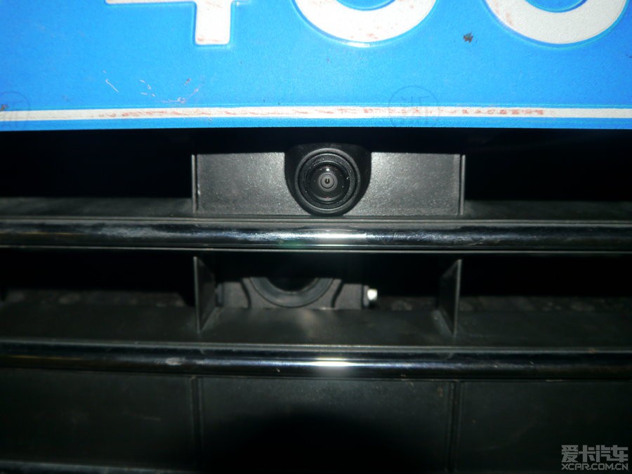

安装前置摄像头,上面那个是360度全景泊车的摄像头,下面那个是夜视系统的热成像摄像头,哥俩好。

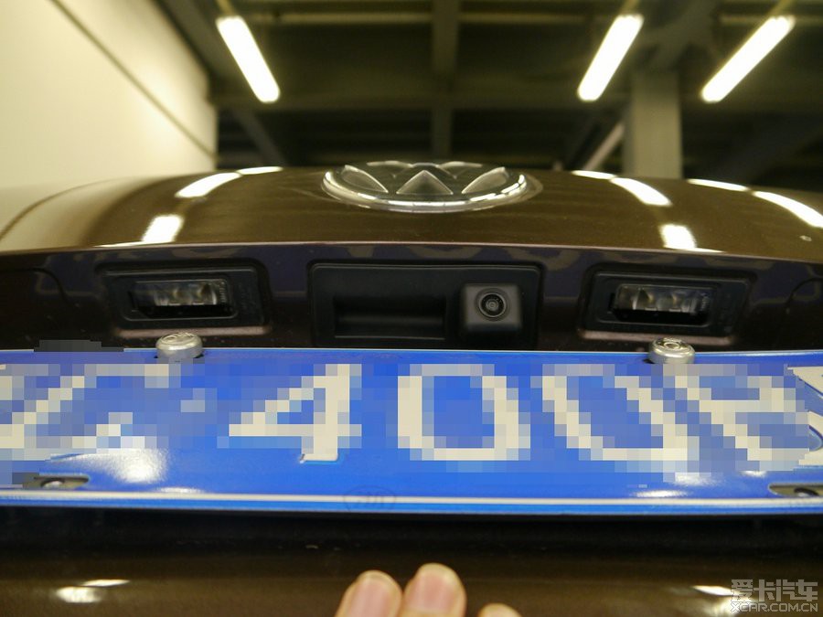

安装360度全景泊车的后摄像头

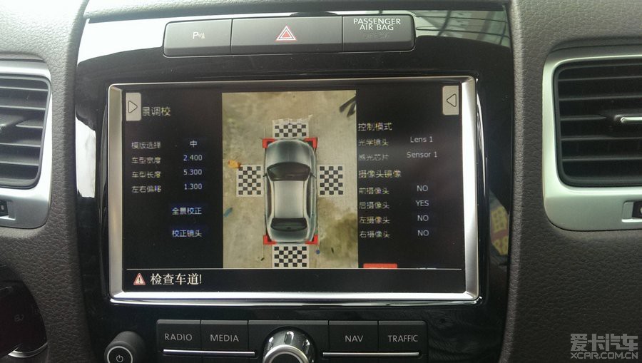

校准360度全景泊车

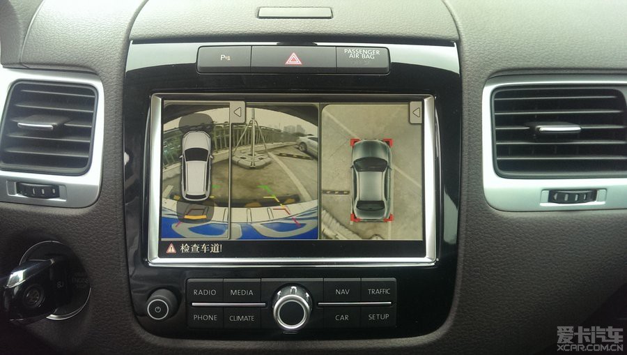

校准好了,找个车位试试效果,这效果杠杠滴,看见没倒车雷达可以和360度鸟瞰泊车完美同屏。鸡冻啊。
接着上夜视系统的成品图,这个是在车间里面照的,朋友在前面晃荡了加下,小样让你无所遁形,嘿嘿。因为太晚了,没法路试,所以第二天路试的时候用手机拍的照片,不太清晰,有机会给大家上高清图。顺带钥匙拆上面认证一下。
