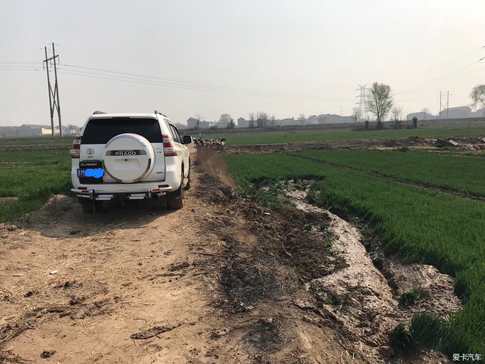

清明回老家,在乡间地头避让车辆,不忍心碾压小麦,想着倾斜一点可以过去,结果麦地是刚用水浇过的,车一直向右倾斜,为了避免翻车,只好右打轮开到地里头了!锁了中差,挂上低速四驱,打开陡坡缓降,所有本领都使上了,无奈轮胎不是大花泥地轮胎,轮胎旋转在泥水里,根本就使不上劲,真是英雄无用武之地了!还好几个地是亲戚的,来了几个亲戚,用铁锹铲平地梁,给左后轮铺上干草和石子还有土块,硬是给倒出来了!哈哈哈

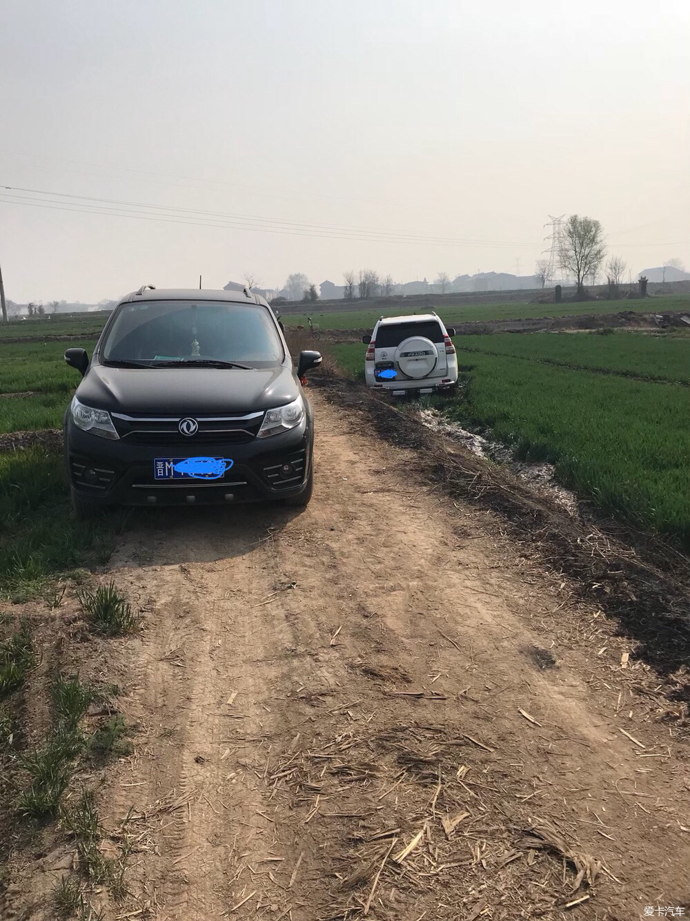

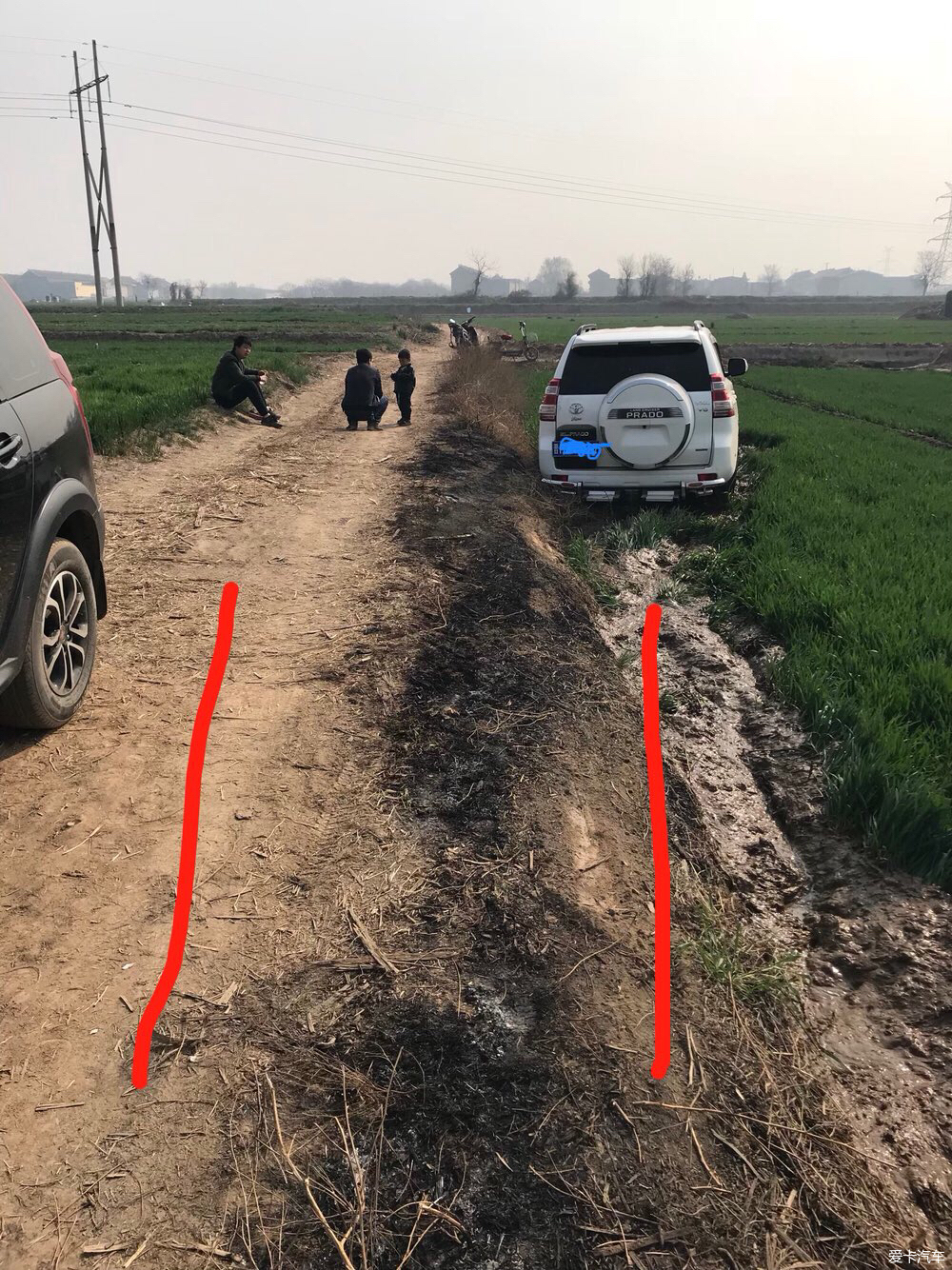

这个黑车没人,挡住了我的路,其实我选择从左侧过的话就没有一点问题,麦地是干的,但那样碾压小麦会多一点。
于是我选择从右侧倾斜一点按照这两条红线的轨迹开过去。

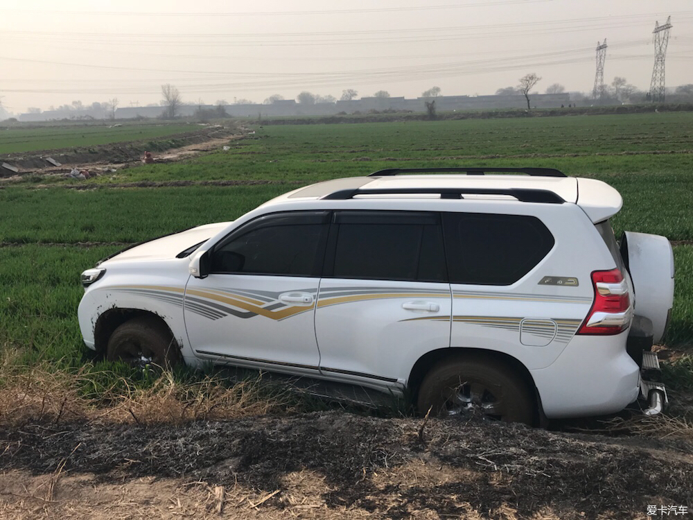

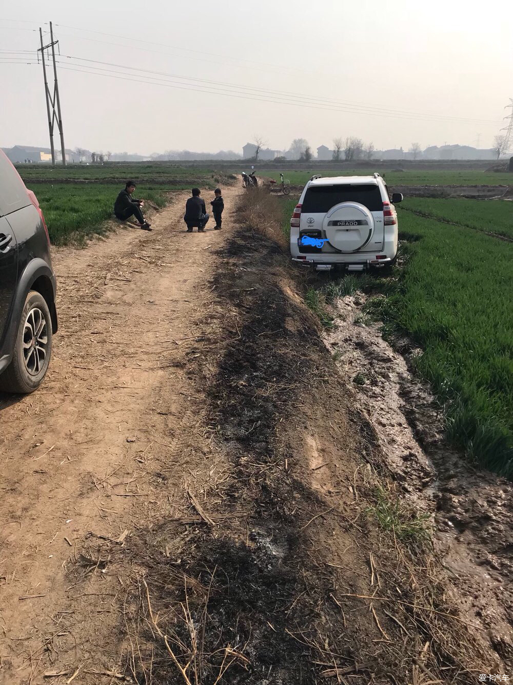

结果右侧是水地,就像红军过草地的沼泽地,车迅速倾斜,越陷越深,我有种翻车的预感!
为了不翻车,我选择右打轮,彻底开进了麦地里!

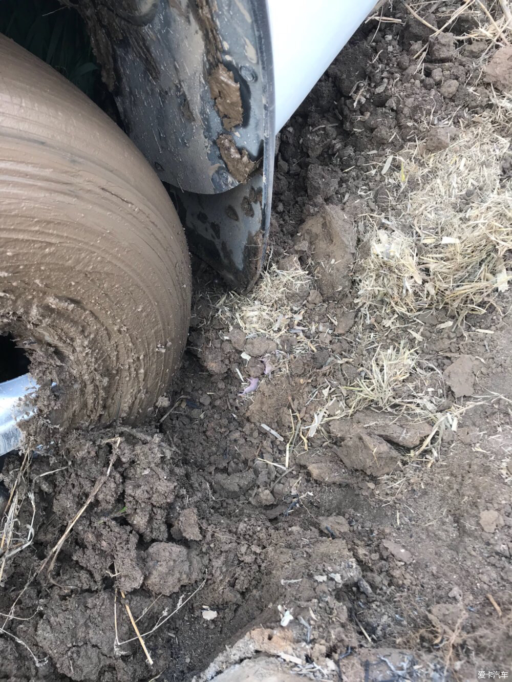

半个轮子都没了,底盘也拖住了!

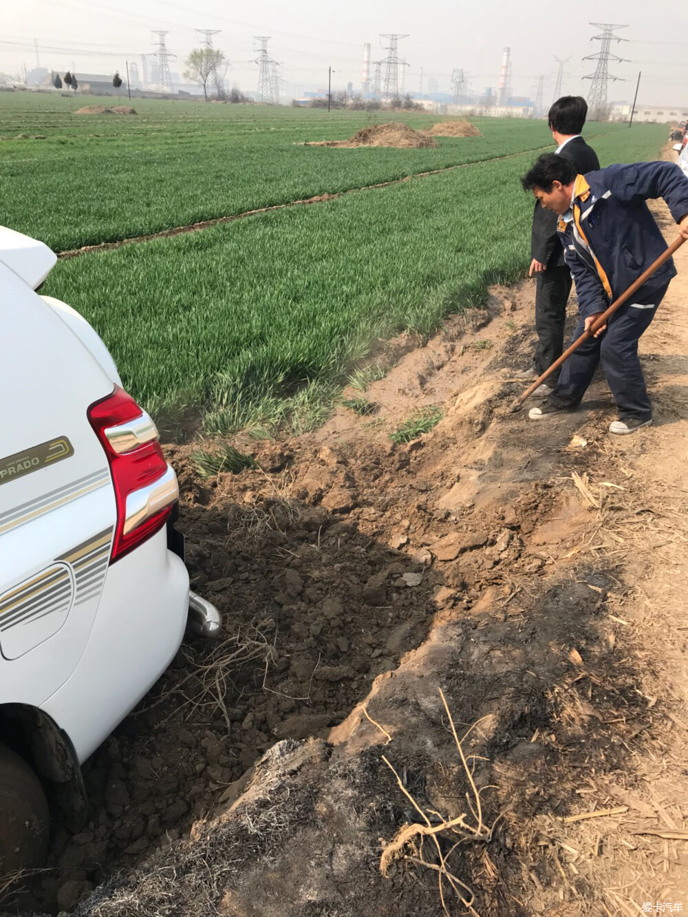

感谢哥哥帮我铲平地梁。
左后轮慢慢吃到力了!

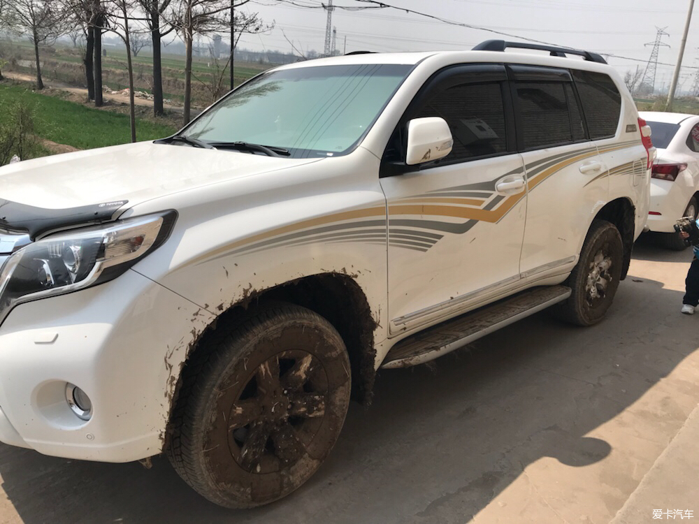

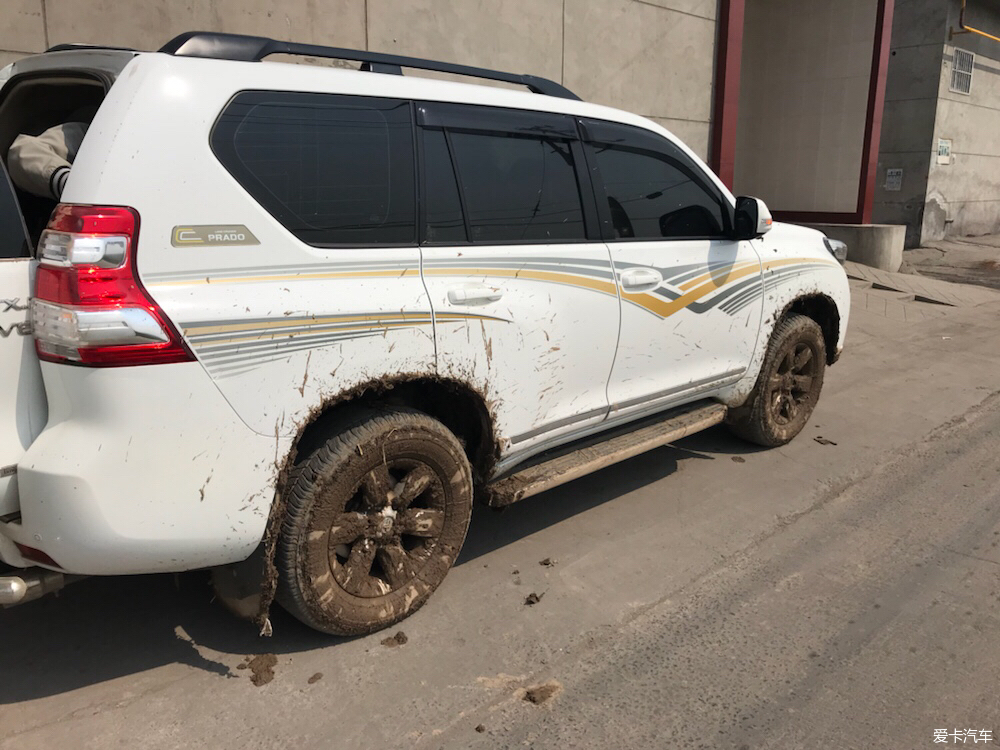

看看这,感觉这样才是霸道!
全是泥!
一会泥就干了!

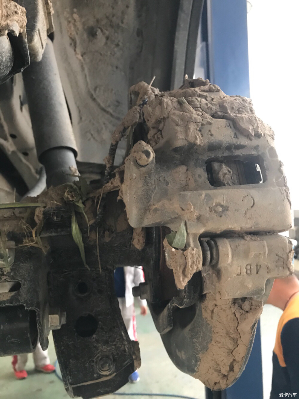

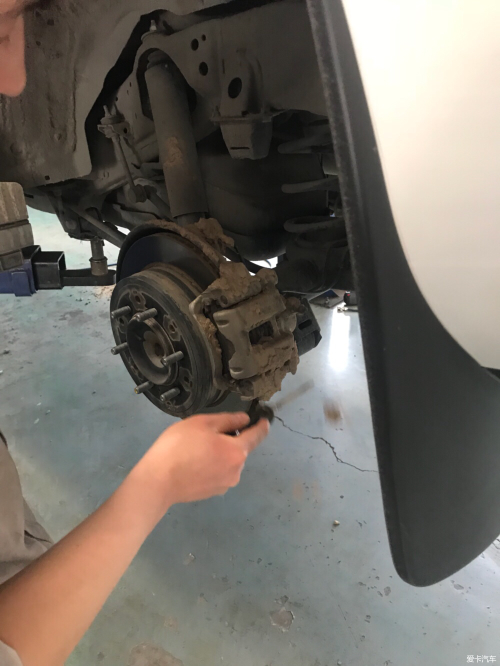

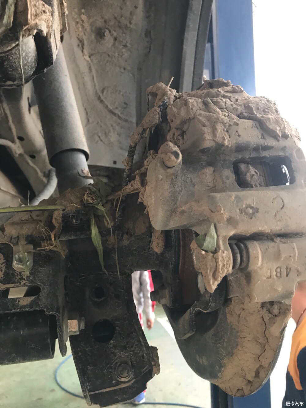

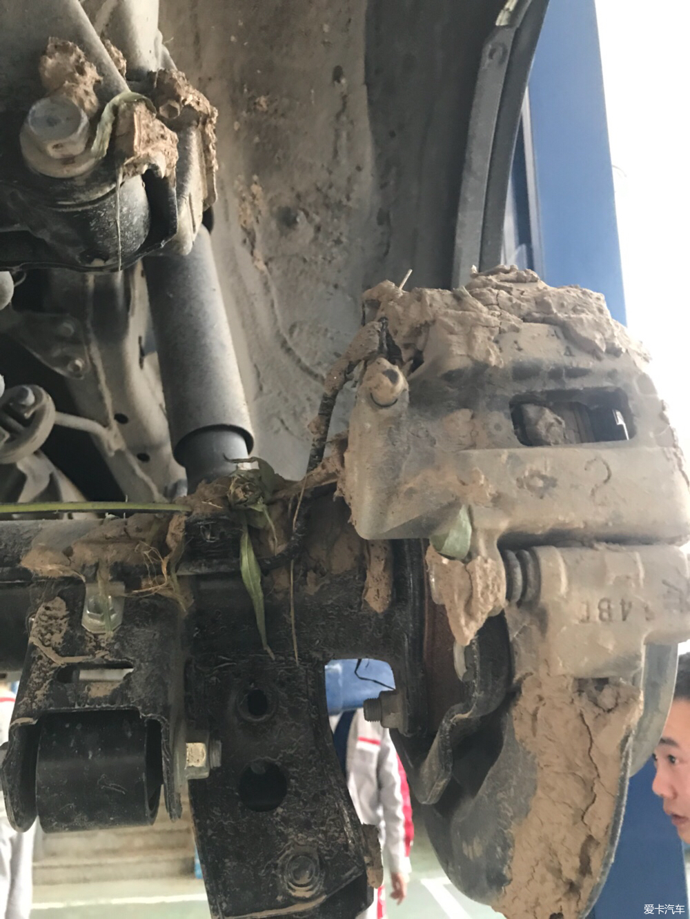

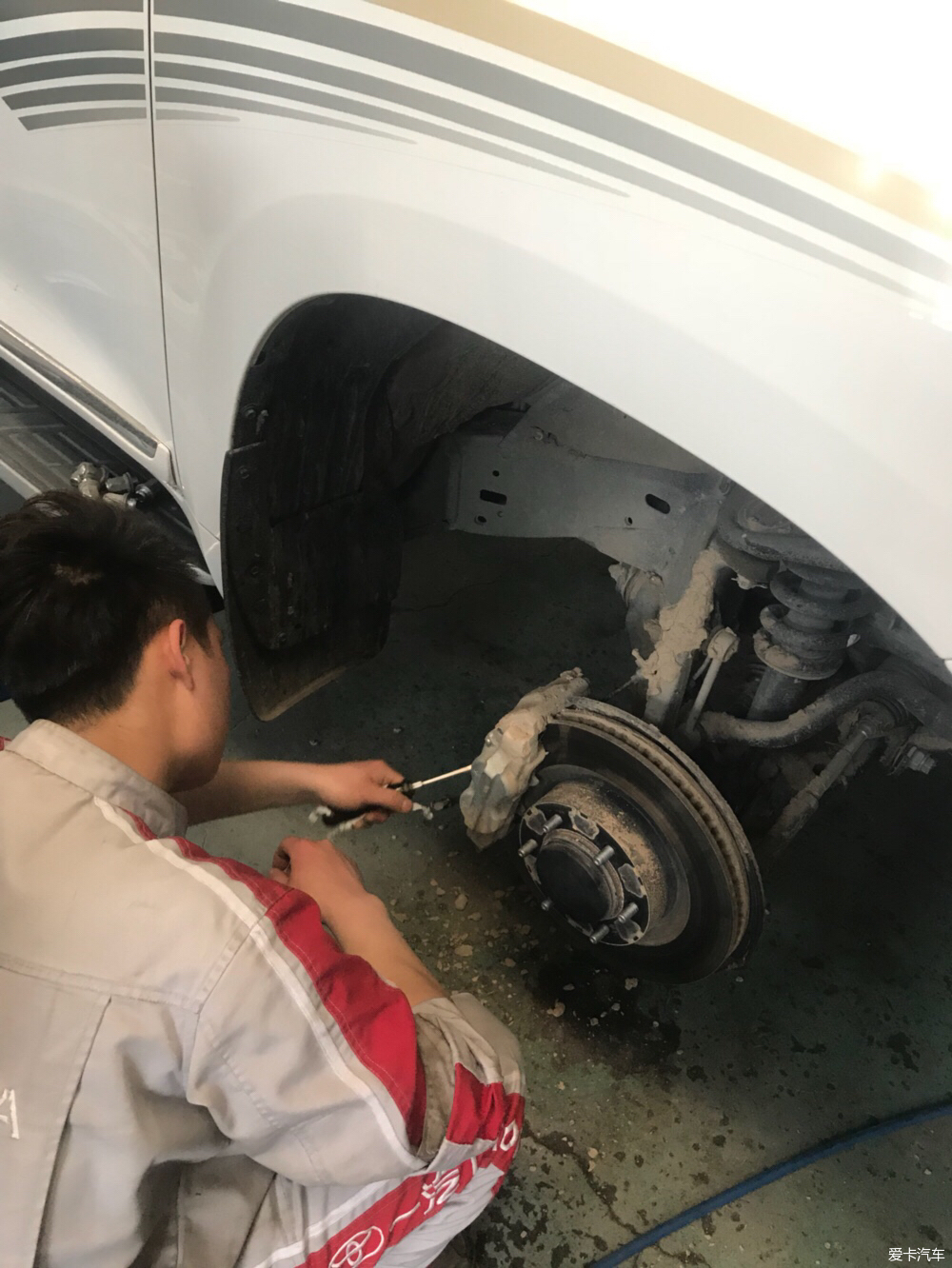

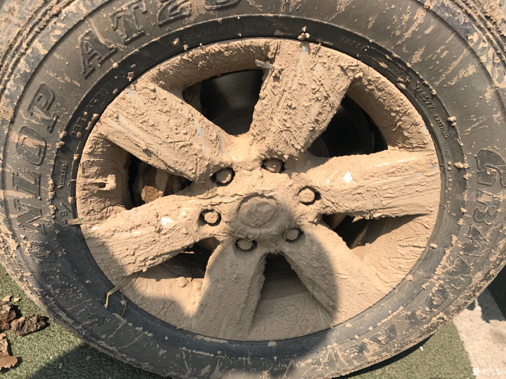

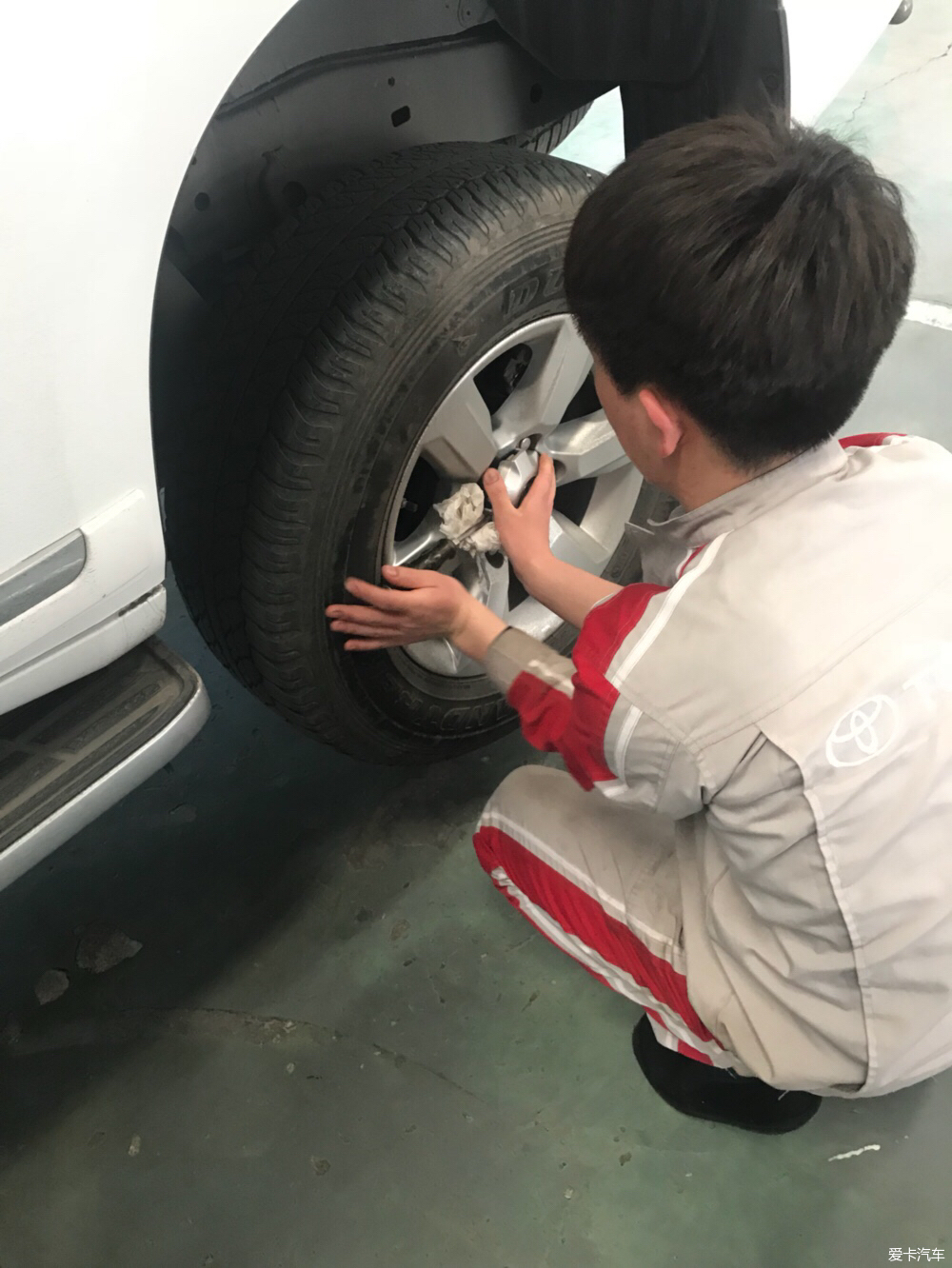

当天下午洗了车,第二天跑高速方向盘抖动,我判定是轮毂有泥巴,顺道去4s清理一下!

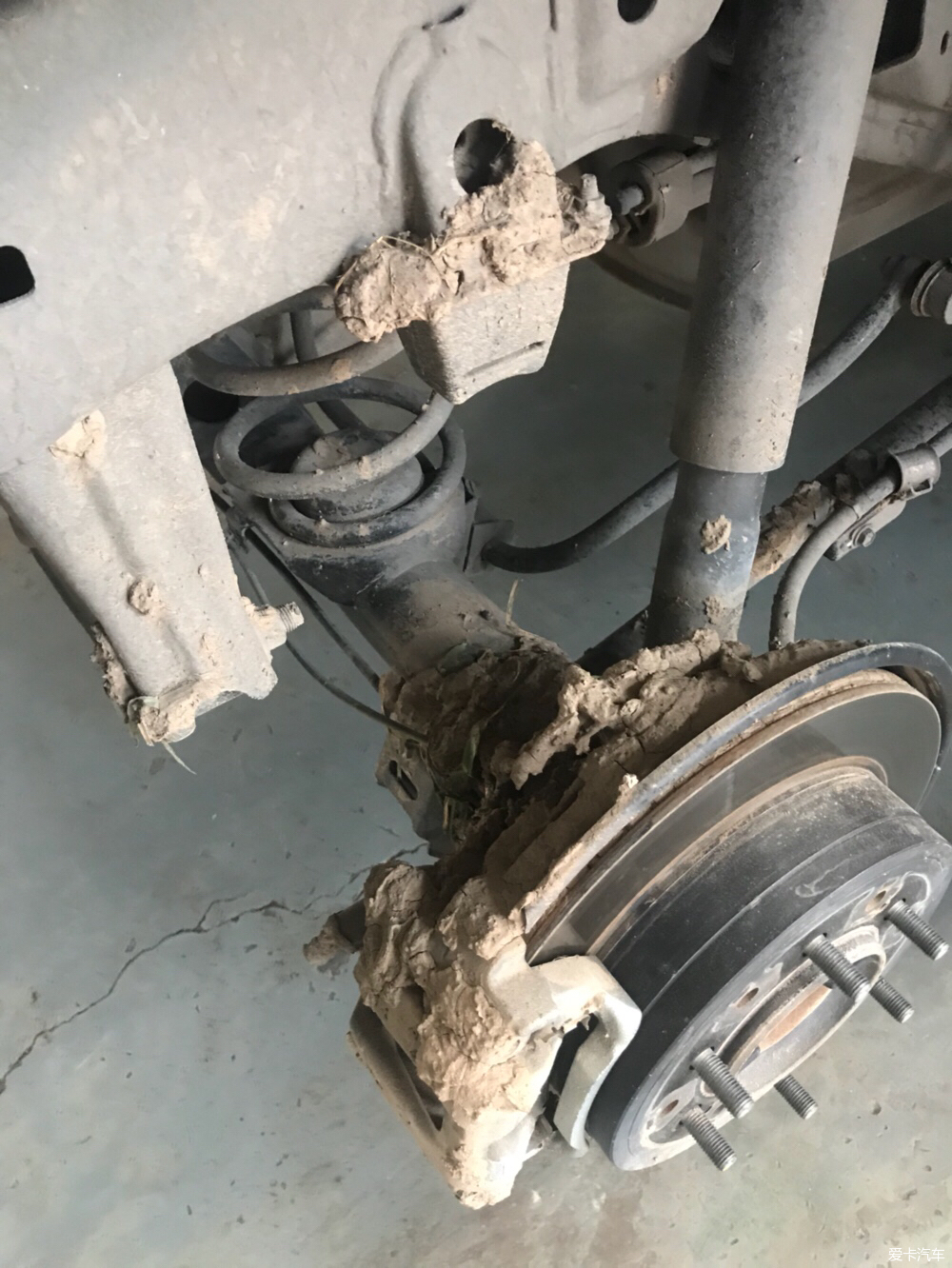

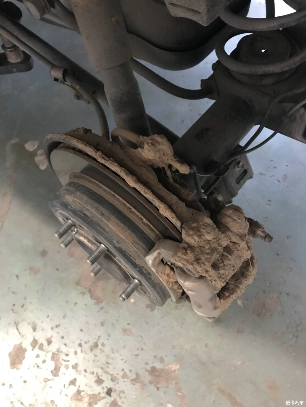

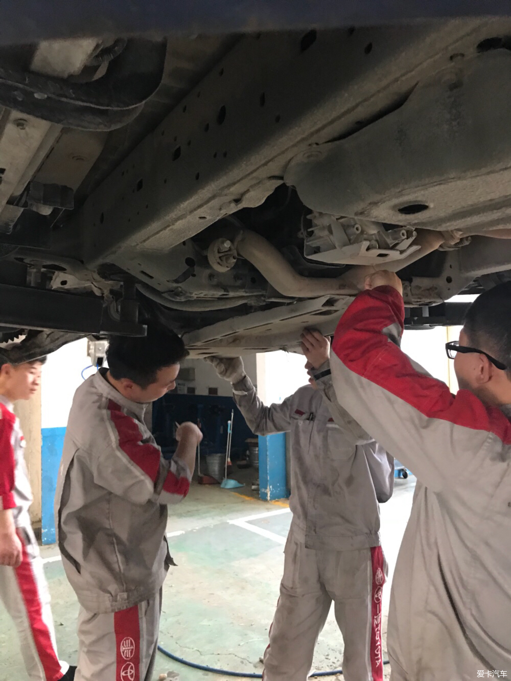

刹车泵上也是泥巴,一起清理。

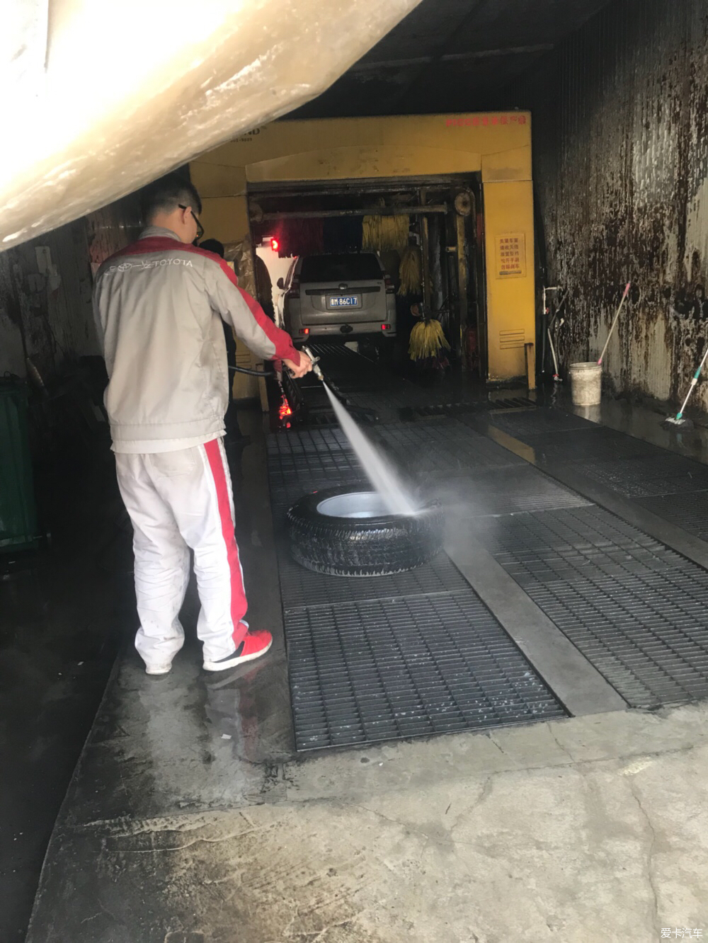

高压水枪冲洗轮毂。
看这泥巴!

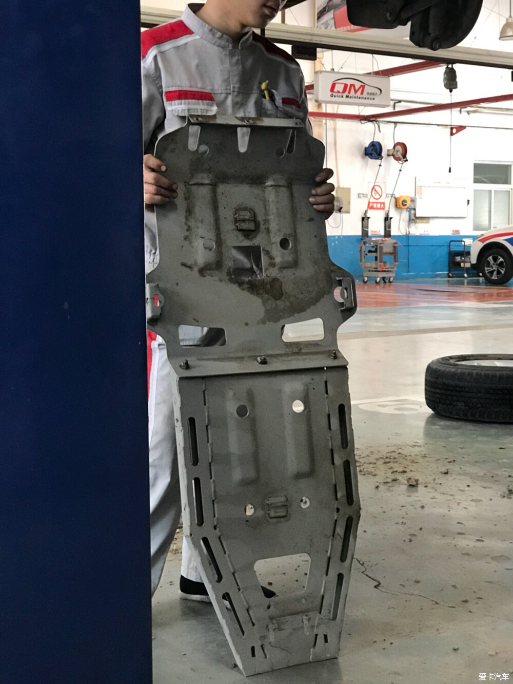

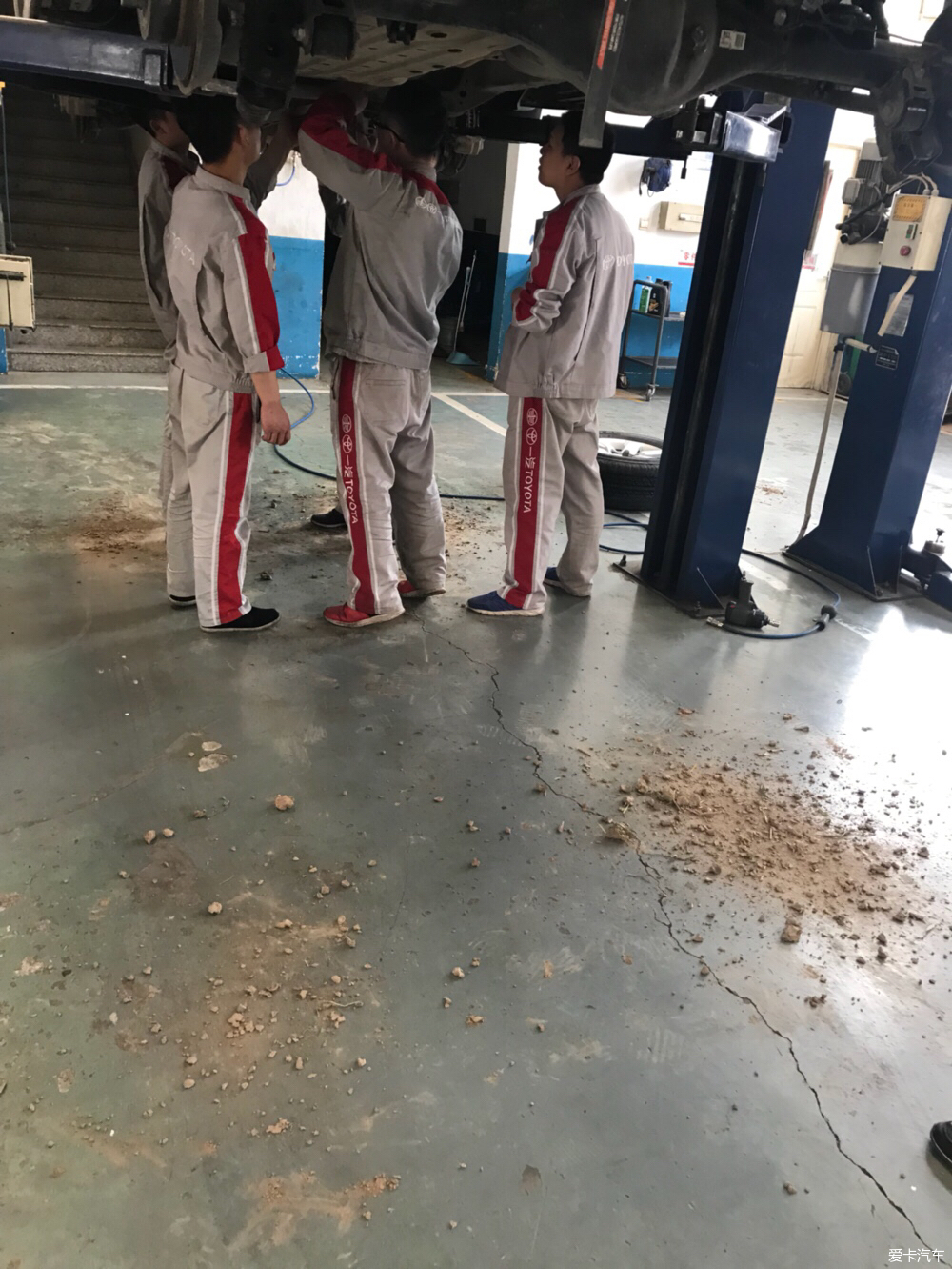

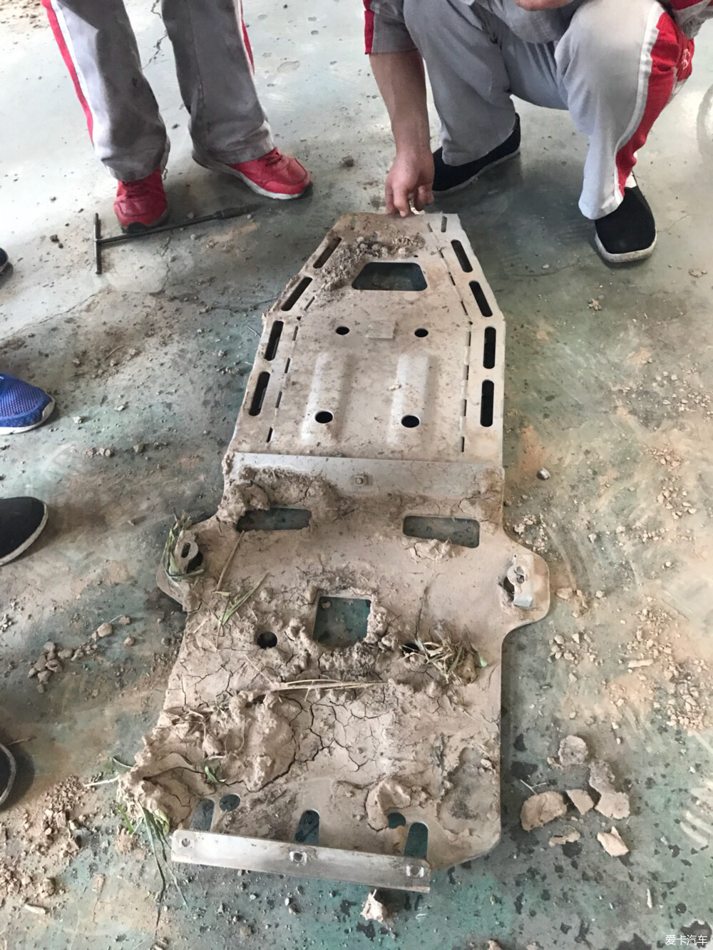

底盘护板里面很多已经干枯的小麦,担心有着火的隐患,拆下来清洗吧。
瞧瞧……
看这一地的土
护板清洗干净了!

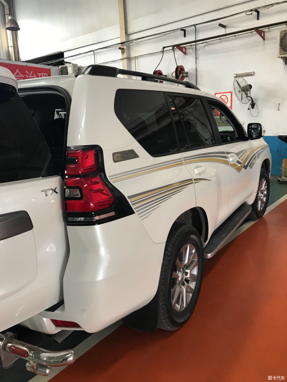

准备走的时候来了一辆18款的,忍不住过去再欣赏一下。据说是因为仪表总是显示充电设备故障,过来检查的!新款有这毛病吗?

经验教训,谁都有犯错的时候,下次应注意。首先,那个路宽,右侧绝对过不去;第二,那个路肩沟有半米之多,一个侧滑就会托底,万万是不能这么过的。如果是外地人、游客,联系不上黑车司机,我只有倒车原路返回,因 ......

本来能开过去的,也不会压到青苗多少,缺乏开越野车的信心,往右打方向盘,最后出了故事。按照图片看,霸道过去,毫无问题,说是车技和信心问 ...
下次试试!
