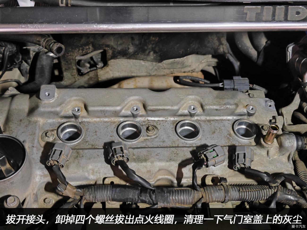

自己换老骐达点火线圈,碳罐电磁阀软管作业,拆进气歧管...
老风格,字码图里,直接上图:
卧槽泥马勒戈壁,顶叶纸虎啸山林

老风格,字码图里,直接上图:

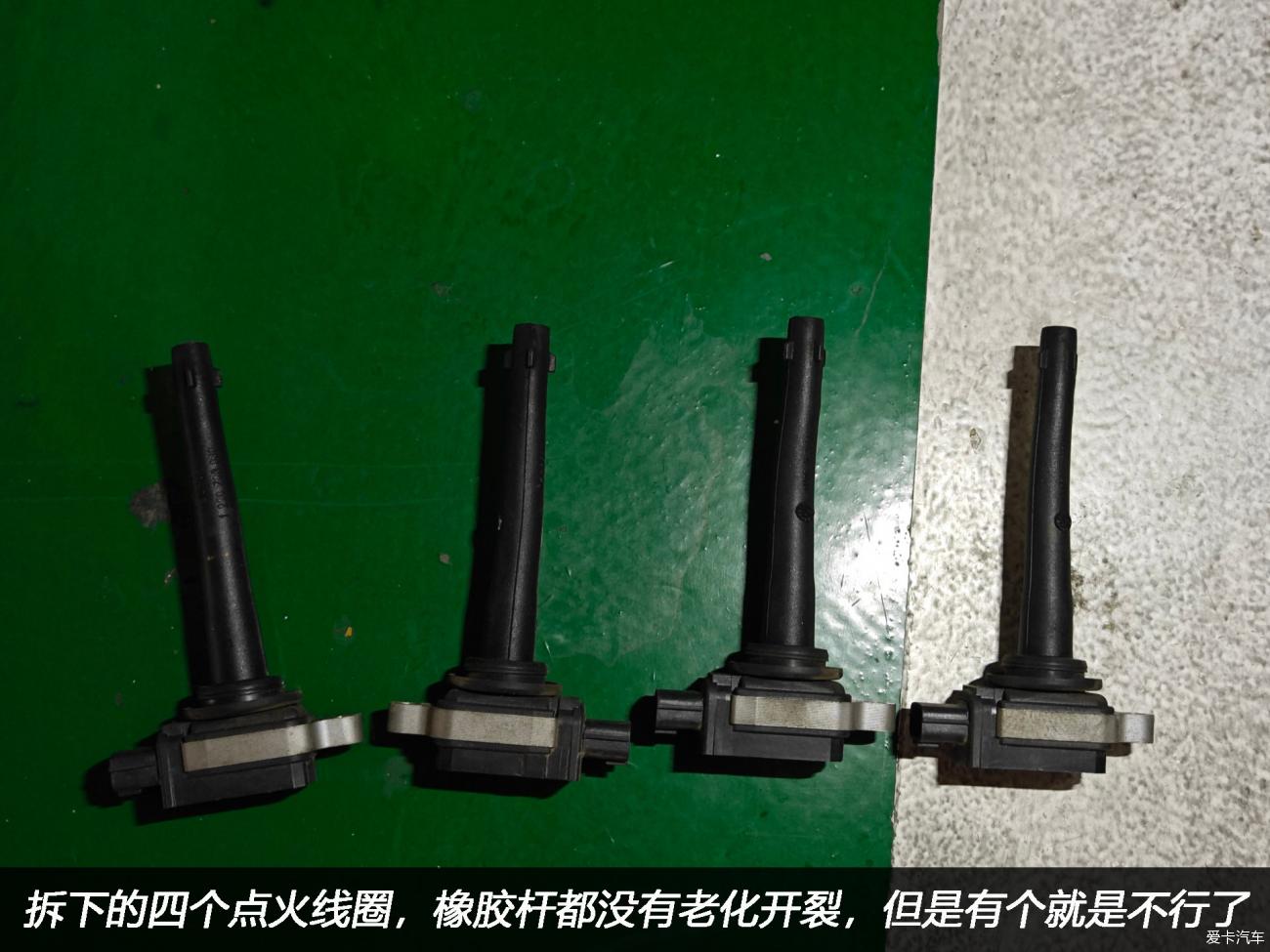

换了就不抖了,坏了无疑

引用 tieshou 于 2024-6-11 09:20 发表的回复
可以的,十几年如一日,哈哈,lz该弄个obd故障诊断仪
有两个,ICAR和万车宝

引用 wsfyd 于 2024-6-11 15:28 发表的回复
气门那里太干净了,怎么弄的?洗过吗?
用过汽油添加剂

引用 wsfyd 于 2024-6-12 05:41 发表的回复
长期坚持小剂量吗?
没,这车我老婆开,我想起了就叫她拿一瓶去加油,大约几箱油间隔一次

引用 tieshou 于 2024-6-13 10:13 发表的回复
完全没故障码?理论上应该有吧
反正我德系车类似情况火花塞燃烧不佳遇到过,高架半路直接缺缸了,1缸火花塞燃烧状况很差,然后换了火花塞点火线圈有很大改善,但还是觉得动力差了,再后面obd诊断(大众5053可以看发动机运行参数,大路货的obd应该看不了)研究发现高压油泵压力不行了,更换高压油泵解决
扫不到故障码,也没有亮故障灯
