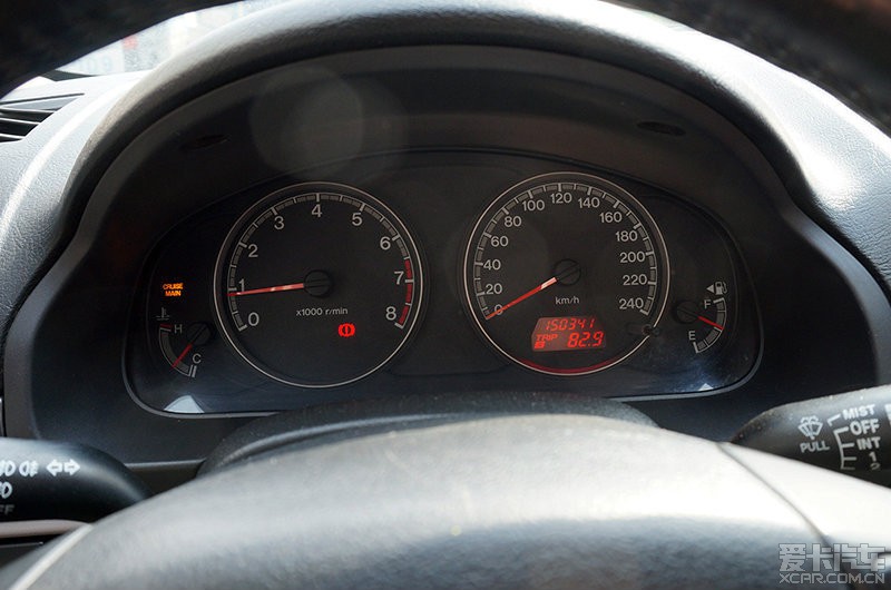

    车子行驶15万公里,屈指算来从09年3月份接车到现在车子整整行驶了6年整,平均每年25000公里的行驶里程我不知道算是多还是少,如果按照维修店郭老板30万公里一大修的说法,我这车其实有点搭中年的边儿了,中年咋了,也算正当年啊,各方面磨合的正是严实的时候,好着那。
    5000公里一换机油是我的习惯,为了便于区分节点,我都是掐到一个整数来记的,这不,车子跑到150341了,又该换这一次机油了……

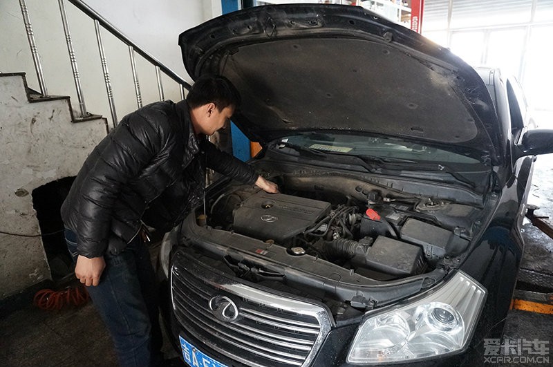

    郭老板亲自操刀,果然行家里手,听了听发动机动静,告诉小工,火花塞不行了,要换掉的!
    当得知齿轮油15万当中只换过一次,转向助力油从来没有换过的时候,吩咐师傅把这两种油也要换成新的!
