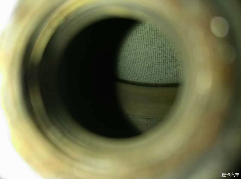

09款森林人,2.0手尊版,夏天时候发现油耗越来越高,市区内开车油耗高的时候15.8,开空调行车2档无力,后来去4S店,先叫我清洗节气门,收费230(工时费竟然200!!),无效果,结果开了一大堆单,说肯定是发动机积炭,但是我平时
开车非常注意,而且有用燃油宝,有用过豪特和3M,一直保养很好,6万公里还有换过汽油滤芯。4S店建议打吊瓶,加发动机清洗剂和什么机油清洗剂,那样子没1000多解决不下来。在6万公里的时候4S店还要建议换火花塞,当时瞄了一眼工时费就是几百,还不包括材料,干脆不换了。

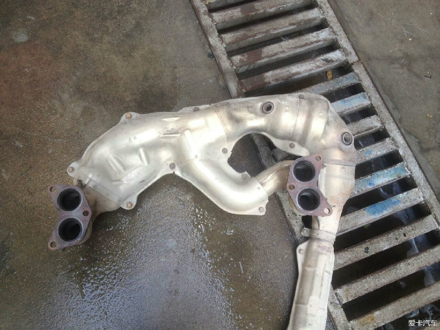

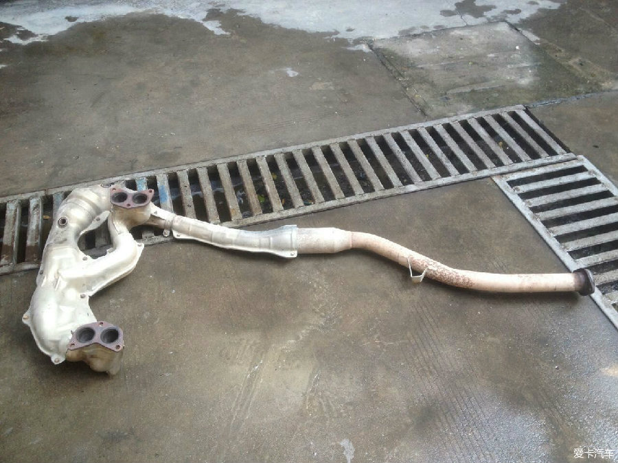

果断找了一个大的修理厂,问了一个老师傅,老师傅说先排除电路问题,结果换了4个铱金火花塞,每个95,4个380,工时费80,全部460.感觉加速好了些,但是依然低档位加油门反应迟钝,听网上有网友说红线可以解决这个问题,立马在网上买了加了3次,感觉有效果,但是效果不明显,但是依然感觉问题还没解决,于是开车还是找大修理厂的师傅,师傅分析到,机油都是用的全合5w30,汽油滤也换过,油电路也刚换,问三元是否清理过,我说没有,师傅说用过燃油宝换了滤芯,清油嘴可能有积炭堵在三元,结果拆三元,发现里面有很多碳粉,估计是原来用燃油宝清洗出来的,和发动机喷出来的,问师傅收多少钱,师傅说熟客,不收钱了。晕,这到4S又要出刀子了。
清洗之后,目前开了感觉果然不同,低档位加速明显,新车的感觉又来了。有如何保养经验大家一起分享。
