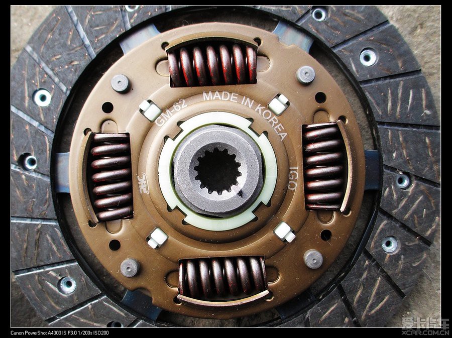

一直以为,赛欧隔音不好,发动机声音大,近期才发现,勾起离合器踏板,发动机声音会变小很多,而且换挡时,离合踏板要非常用力才能控制。同时起步伴有较为强烈的抖动。
经汲取论坛各位大大的精华帖得知,应该是三联件出现问题鸟。按照论坛指点,准备换装原厂萨克斯套件。
与地区萨克斯某处联系,告知暂无现货,需从厂里发。麻烦·~

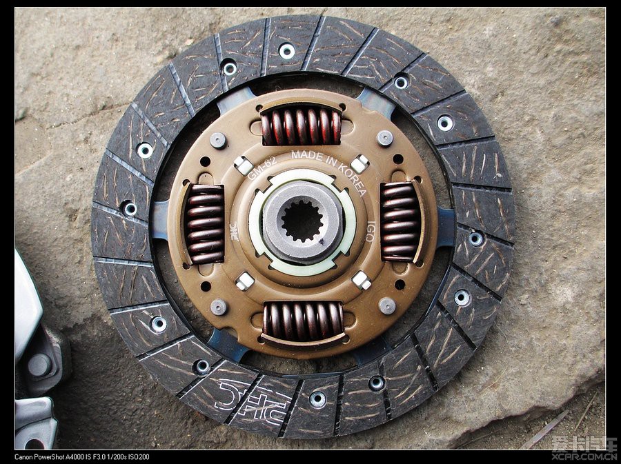

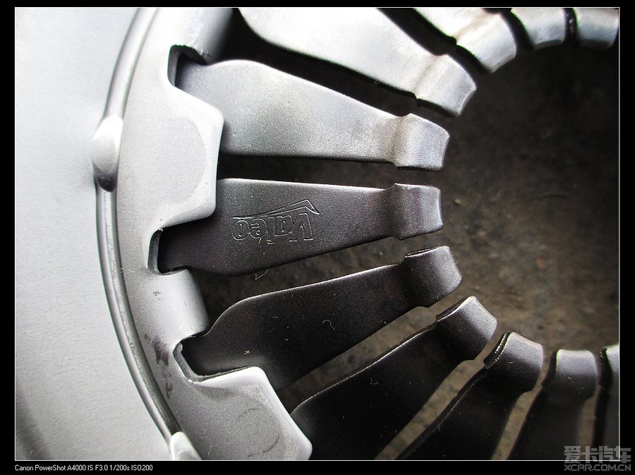

干脆与法里奥代理联系,被告是有货,压盘离合片使用韩国原装的,分离轴承使用上海华洛的。个人认为法里奥品牌比萨克斯还是要好一些。

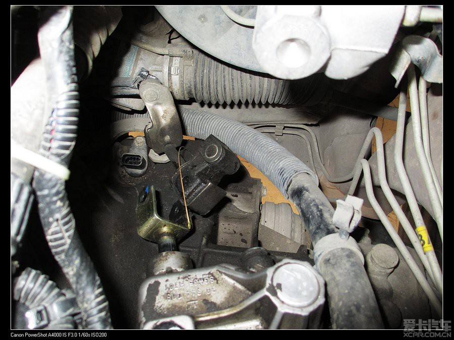

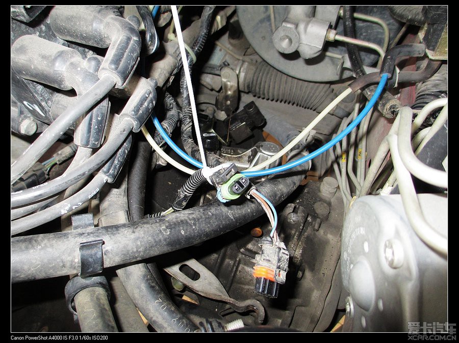

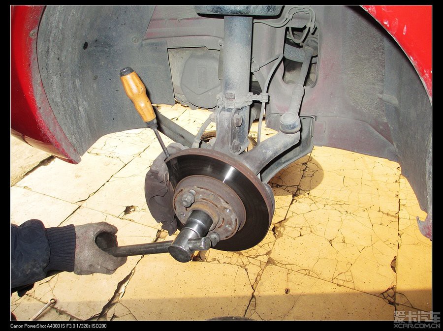

开始拆,拆下轮子、平衡杆,换挡连杆,
悲催的是驱动杆怎么也拆不下来,估计是时间长了导致。只能这个支架一块拿下。
更悲催的是单位来了电话,要赶回去办事,拿变速箱的过程没有记录下来,直接导致这篇精华帖缩水鸟···

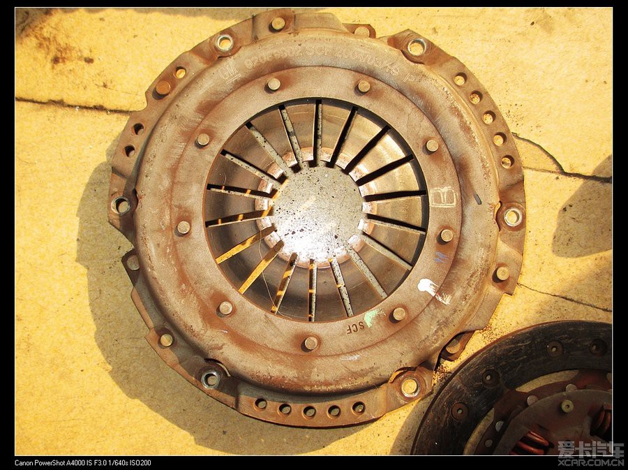

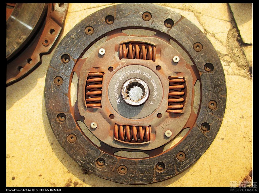

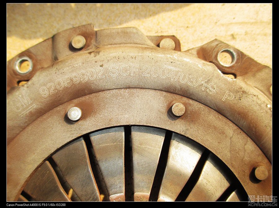

换下的片子压盘是萨克斯的,磨损并不严重,只是感觉压盘有一边深一些。分离轴承品牌未知,但已经快要卡死。
说下换后的感受啊:
分离清晰,起步平稳。
重要的是离合器踏板非常轻松,完全不习惯了。
发动机分离轴承的噪声没有了,坐在车里很安静,试车时怠速状态以为歇了火。
顺便又把换挡杆里边加了黄油,拆下风机拆下清灰。
风机清完灰后,感觉轴转动不灵活,时间拆了肯定会烧坏风机电阻,只得把电机从罩子里拿出,进行加油,主要是加在含油垫片里,后来的同学注意!别弄得到处都是油,还起不到效果。然后直接插上电源,转上两分钟,马上灵活多了,装上叶片,复位,完成····

配件380,壳牌齿轮油4L装100,当然用不完,只用了1.6L,剩下的给家里的小货车用。修理店是我的好友,忙了4小时,收了100,当然什么时间还得陪他小搓一顿。
中午又去把档位调了下,今天开的时候1、2档不好换。现在好了,真轻松啊·····

韩国产法里奥离合片和压盘,分离轴承使用上海华洛的,离合片最好找地区代理买,价格也不高,关键是正品有保障。
